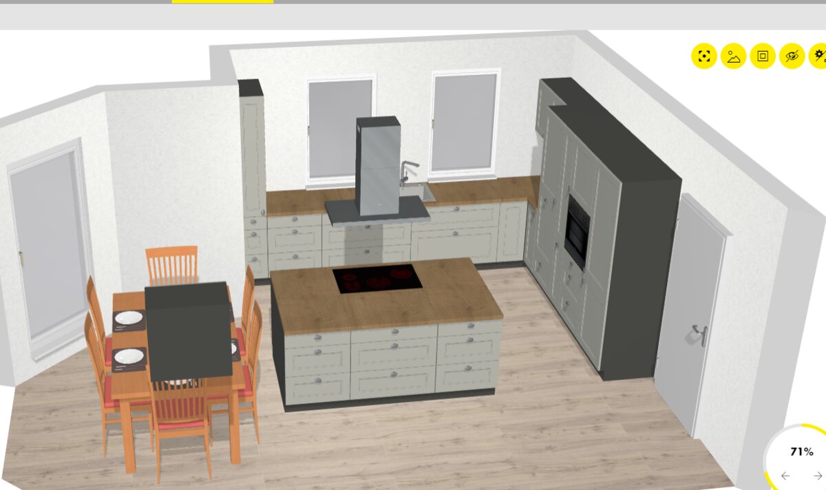

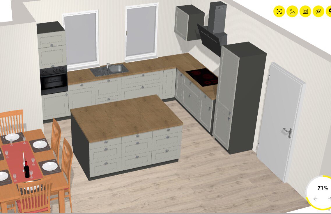

Anbei nochmal 2 Entwürfe. Den Kühlschrank konnte ich nicht leicht erhöhen, dafür gab es keinen Schrank.
Es geht auch noch um die Platzierung eines Apothekerschrankes. Habt ihr da noch Ideen?

Moin, was haltet Ihr von dieser Idee?
Kühlschrank würde gegenüber vom Block stehen.
@schiss ... Grundrissansicht? Wo man sieht, wo das Teil stehen soll? Ist natürlich eher unpraktisch und der Kühlschrank wäre sicherlich praktischer an der Position des Backofenhochschranks, und der dann ggü. vom Block.

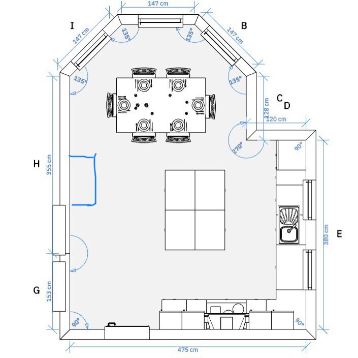

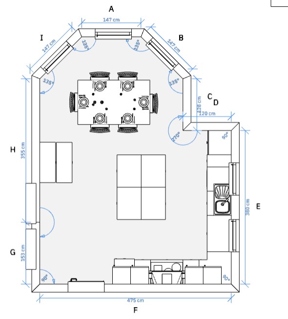

Moin,
hier einmal von oben. Der Tisch soll nicht so groß werden. Neben dem Kühlschrank ist eine Schiebetür zum Wohn/Essbereich.
Wir hätten halt gerne eine Side-by-Side und wir haben uns auch gedacht, dass das Kochfeld nicht unbedingt in den Block muss.
Im anderen Bild wäre ein Einbaukühlschrank neben dem Kochfeld. Finde es optisch nicht so schön, äußerem hätten wir hierbei nur einen Hängeschrank.
Nee ... Natürlich nicht den Kühlschrank vorne an der Tür, sondern STATT dem Backofenhochschrank. Und dann kann man da, wo du jetzt den SbS geplant hast, 2 Halbhochschränke (ca. 160 cm) mit Backofen und evtl. Fach für Standmikrowelle und später mal zweites Heißgerät oder so planen.
Mit dem SbS da wo du ihn jetzt geplant hast, musst du für jedes Teil, was du vorbereiten willst, immer um die Insel herum, um es an die Spüle zu schaffen. Kühlschrank statt Backofenhochschrank steht ideal für Kochtätigkeiten aber auch für den Zugriff vom Esstisch.
Was ist denn das reizvolle am SbS? Der müßte übrigens im Verhältnis noch etwas tiefer eingezeichnet werden, als er es jetzt ist.

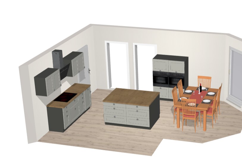

Am SbS finde ich Interessant:
Eiswürfel
großes Eisfach, sodass man eventuell keine weitere Truhe oder ähnliches benötigt.

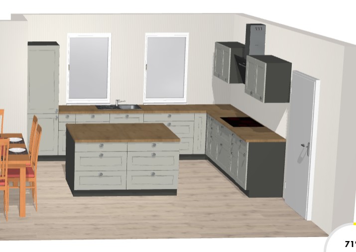

Anbei Ansicht mit SbS, jedenfalls die Maße.
Auch nochmal deine Anmerkungen im Planer umgesetzt.
