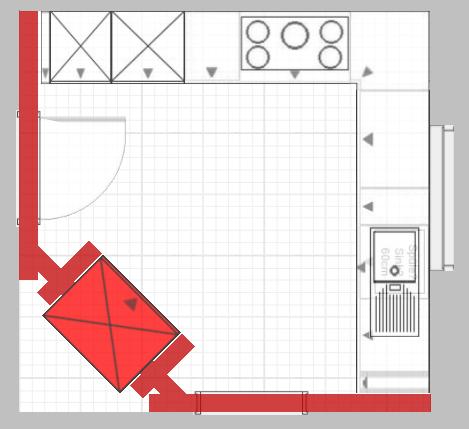

    wir fangen jetzt mit bauen an und müssen nun langsam auch die Küche planen - nach anfänglicher Euphorie mussten wir feststellen, das es gar nicht so einfach ist ;-). Ich habe die letzten Tage damit verbracht euer Forum zu studieren und bin echt begeistert.
    Mit dem Alnoplaner stehe ich ein wenig auf Kriegsfuß, da es mir einfach nicht gelingt den Raum so reizustellen wie er ist (die schräge Wand) - ich häng mal ein Bild vom Grundriss mit ran.

    ich habe mal einen Alno-Grundriss erstellt. Die Maße 3,20 m für die planobere Wand sowie 3,13 m für die rechte Wand konnte ich aus deinem Grundriss erkennen; die Schräge sowie die Position von Türen und Fenster sind nur geschätzt. Kontrolliere bitte mal, ob das so passt.
    Um den Raum mit dem Alno-Planer zu konstruieren, muss man ihn etwas größer anlegen; in diesem Fall habe ich jeweils 15 cm (= Wandstärke) draufgerechnet. Diese 15 cm gehen wieder für die linke und untere Wand drauf, die zusätzlich eingefügt sind. Dann kann man auch die schräge Wand einbauen, ohne Lücken zu haben.
    Ich habe erstmal ein paar Schränke reingestellt, die so ungefähr im Architektenplan abgebildet sind. Dabei habe ich aber gleich ein paar Änderungen vorgenommen.
    Von oben links nach rechts unten:
    - 7,5 cm Blende
    - 50 cm Hochschrank für Vorräte
    - 60 cm Hochschrank für BO
    - 45 cm Schrank mit Schubladen/Auszügen
    - 90 cm Schrank für Kochfeld (im Architektenplan war das Kochfeld direkt neben dem Hochschrank, das geht schonmal nicht)
    - tote Ecke mit 5 cm Blende auf beiden Seiten
    - 90 cm mit Schubladen/Auszügen
    - 60 cm Spülenschrank
    - 30 cm Müll unter APL (davon schwärmen alle, die es so haben)
    - 60 cm Hochschrank für Kühlschrank
    - 7,5 cm Blende
    Den Anhang Ines_weis28.KPL betrachten
    Den Anhang Ines_weis28.POS betrachten
    Thema: Küche für unser neues Häuschen - 251045 -  von Weis28 - Grundriss Ines.jpg
    Der Müll unter der APL wäre allerdings links von der Spüle, also im Bereich der Hauptarbeitsfläche zwischen Kochfeld und Spüle, besser aufgehoben. Es ergeben sich dann aber mehrere kleine Schränke oder die Arbeitsfläche zwischen Kochfeld und Spüle wird kleiner. Oder die Spüle ist direkt neben dem Hochschrank.
    Sofern rechts unten ein 90 cm Side-by-Side stehen soll, müsste z.B. der 90er schmaler werden. Dann wird aber der Rest der Küche ziemlich eng, finde ich.
    Dann wären wir also bei Vanessa´s Vorschlag, den Side-by-Side in die Wand zur Treppe einzulassen, aber das kannst du ja mit dem Grundriss jetzt alles selbst mal ausprobieren. Für die Aufteilungsmöglichkeiten an der rechten Wand wäre das bestimmt vorteilhaft.

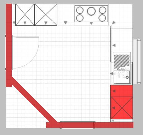

    Hier nochmal eine Variante mit dem SbS in der Treppenwand. Grundsätzlich finde ich, dass so ein Teil am besten aussieht, wenn es von Wänden eingekoffert ist, aber das ist vermutlich Geschmackssache... vielleicht könntest du mal versuchen herauszufinden, ob der Platz unter der Treppe dafür überhaupt ausreicht?
    Den Anhang Ines_SbS_schräg_weis28.KPL betrachten
    Den Anhang Ines_SbS_schräg_weis28.POS betrachten
    Thema: Küche für unser neues Häuschen - 251053 -  von Weis28 - Grundriss Ines SbS schräg.jpg
    Thema: Küche für unser neues Häuschen - 251053 -  von Weis28 - Ines_Ansicht_SbS.jpg
    (bitte die Linienführung der Schränke noch nicht beachten, die ist natürlich noch nicht ausgereift)
    Alternativ könnte man vielleicht auch über dem SbS noch ein Regal einbauen oder sowas...
    Hast du denn schon alle Grundsätzlichen Hinweise zur Küchenplanung im Forum gelesen, wie z.B. über das 6er Raster, den Müll unter der Arbeitsplatte usw.? Von den Profis bekommst du bestimmt noch ein paar Links dazu.

    Ja, so könnte man die Küche planen. *top* Der SbS sollte aber wirklich versenkt werden können, das wirkt auf jeden Fall wirklich besser.
    Wäre halt gut, wenn sich die Ines mal meldet und erklärt, ob das Versenken in der Wand möglich ist. Es scheint sich um eine tragende Wand zu handeln, wobei man auch dafür Lösungen finden sollte.

    den SbS NICHT in der Wand versenken geht aber auch nicht ... dann funktioniert Deine Küche nicht mehr.
    da ihr noch nicht baut, könntet ihr auch nochmal eine umplanung überlegen.
