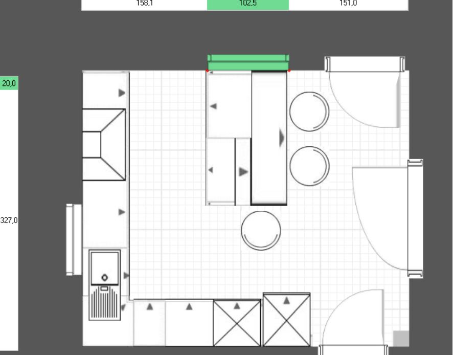

Hallo.
Ich plane demnächst einen EFH-Neubau für 2 Erwachsene und 1-3 Kinder (2 Kinder sind nur jedes 2. Wochenende und in den Ferien da).
Die groben Außenmaße der Küche stehen schon fest, jetzt geht es um die Details. Die Küche muss vor allem praktisch sein!
Ich habe sowohl mit dem ALNO - als auch mit dem IKEA -Planer meine Vorstellungen gezeichnet.
Hinweise:
  • Ein- und Ausgänge:
    • nach oben: Terrassentür
    • nach unten: Tür zum Flur (HWR gegenüber)
    • nach rechts: doppelflüglige Schiebetür zum Wohnzimmer 150 cm breit (Türen laufen auf der Wand in der Küche - im Grundriss noch falsch auf der WZ-Seite eingezeichnet)
  • Position und Abmessungen der Fenster noch variabel
  • DA mit Umluft
  • Induktionsfeld soll 80-90 cm breit sein
  • eigener Kühlschrank (60 x 68 x 200)
  • eigener Geschirrspüler (60er Breite)
  • eigene Mikrowelle
  • Unterschränke lieber mit Schubladen als mit Türen
  • Spüle: 1 großes (rechteckiges?) Spülbecken ohne Abtropffläche im Eckschrank, z.B. MERA 57
  • Mülleimer unter der Spüle
  • kleiner Tisch fürs Frühstück (2 Erwachsene + 1 Kind) und Sitz-Küchenarbeiten
  • wenn mehr Leute da sind (z.B. alle 3 Kinder), wird der große Esstisch im WZ genutzt
  • Arbeitsplatte muss stabil und pflegeleicht sein
  • Farben sind erstmal zweitrangig
Was sagt ihr dazu?
Welche Verbesserungsvorschläge habt ihr?

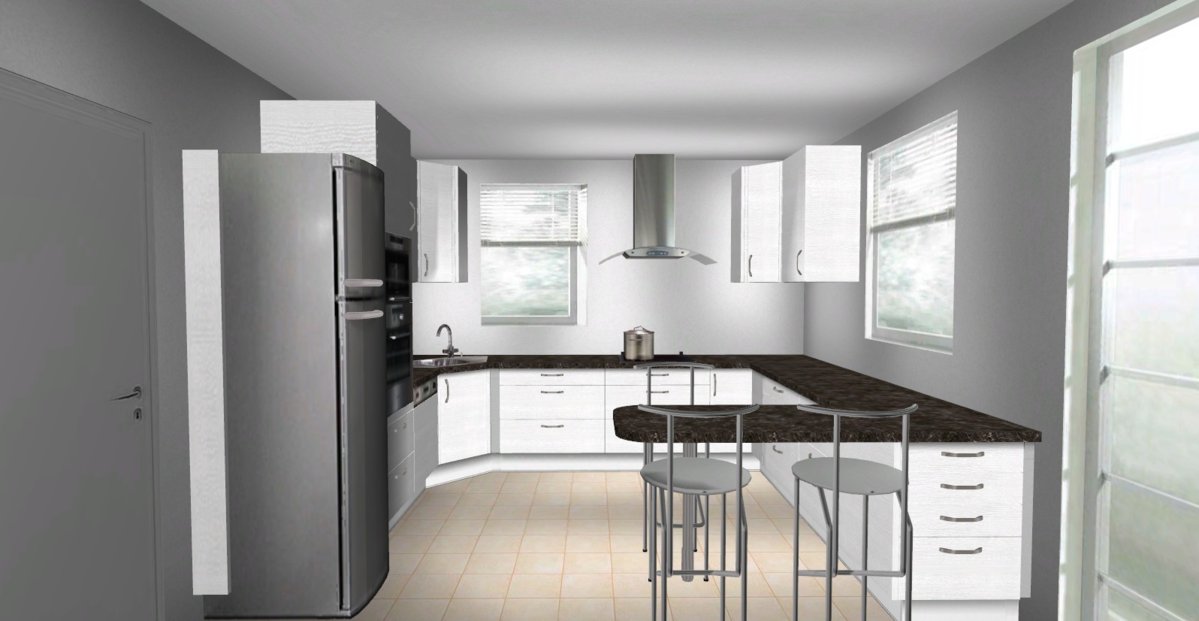

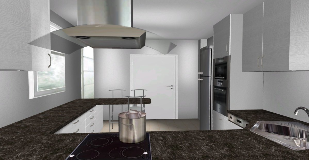

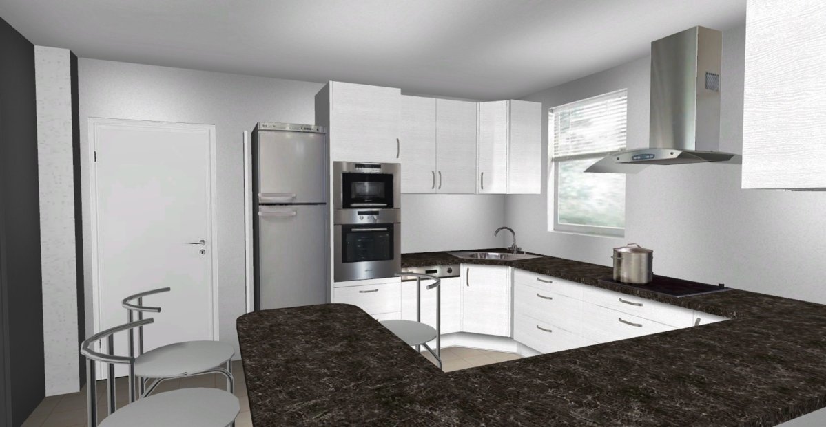

MOMENTAN brennt hier die Hütte , daher gedulde Dich noch ein wenig . Da Du schon gut vorgearbeitet hast, wird Dir bald geholfen.
Ich habe einmal geschoben oder wie es auch heißt geschubst.
Fenster habe ich einmal nach Gutdünken verschoben und die Brüstungshöhe der Arbeitshöhe angepasst. Es wäre toll, wenn die AP in die Fensterlaibung laufen könnte und damit die Fensterbank ersetzen.

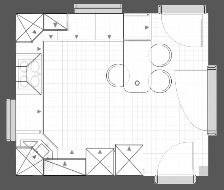

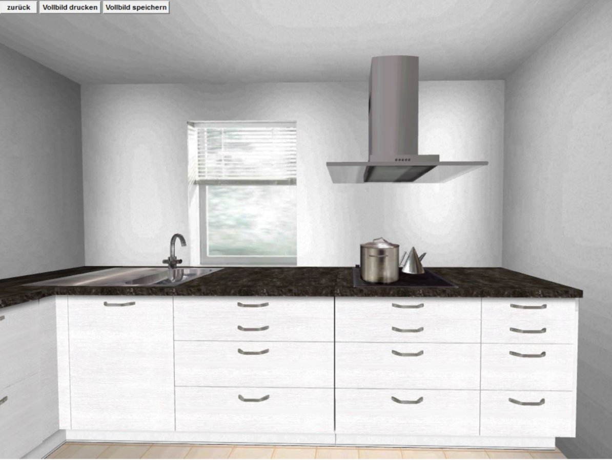

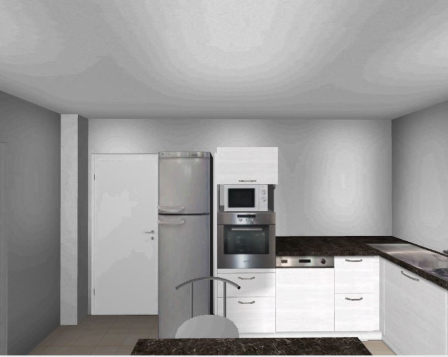

Nun zur Planung (Farben, Deko, Nischenverkleidung außer Acht gelassen), beginnend planlinks unten:
Standalone
2,5 cm Blende
BO mit Klappfach für Mikrowelle
GSP - hier würde ich direkt eine Frontplatte für einen vollintegrierten mitkaufen. Ist günstiger und du weißt nie, wie lange deine Front noch produziert wird
40er Auszug 3-3 für MUPL - allerdings nicht der optimale Platz
tote Ecke
60er Spüle ohne Abtropfe, kann aber der Alno nicht
90er Auszug 1-1-2-2
80er Auszug 1-1-2-2
50er Auszug 1-1-2-2 mit Kochfeld und DA
- es könnte auch ein 90er mit Kochfeld und 40er AuszugUS sein
Blende

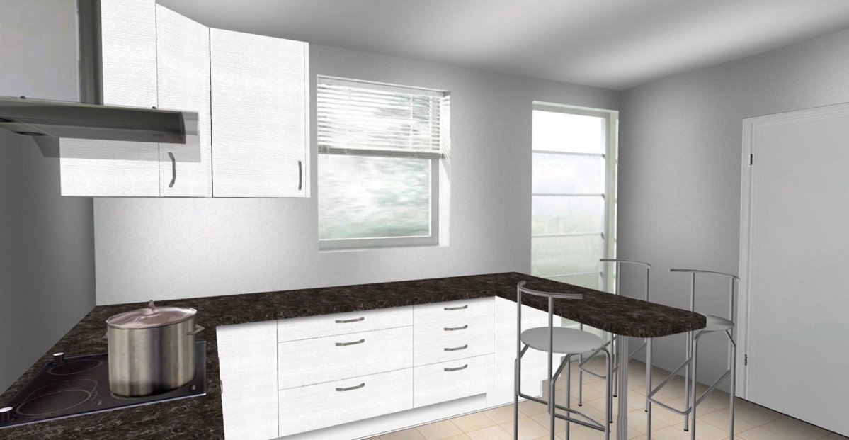

Halbinsel - Abstand zur Zeile 95 cm - planoben beginnend:
Blende
80er Auszug 1-1-2-2
80er Auszug tiefenreduziert auf 39 cm wegen Sitzplatz und mit Auszügen wegen der Optik
überstehende Arbeitsplatte für Sitzplätze
Ich denke, dass ihr so bequem sitzen könnte, ohne Türen oder Zugänge zu blockieren.
Oberschränke wären bei Bedarf auch noch möglich.

Sehr interessante Variante, muss ich mal meiner besseren Hälfte vorlegen. Allerdings erscheint mir der Durchgang zwischen Kühlschrank und Insel etwas eng (wenn da immer der Stuhl steht), und da muss man sehr oft durch wegen Spüle, Müll, Geschirr...
Außerdem bekommt man so auf keinen Fall 4 Leute (nur im Nofall) an den Tisch...

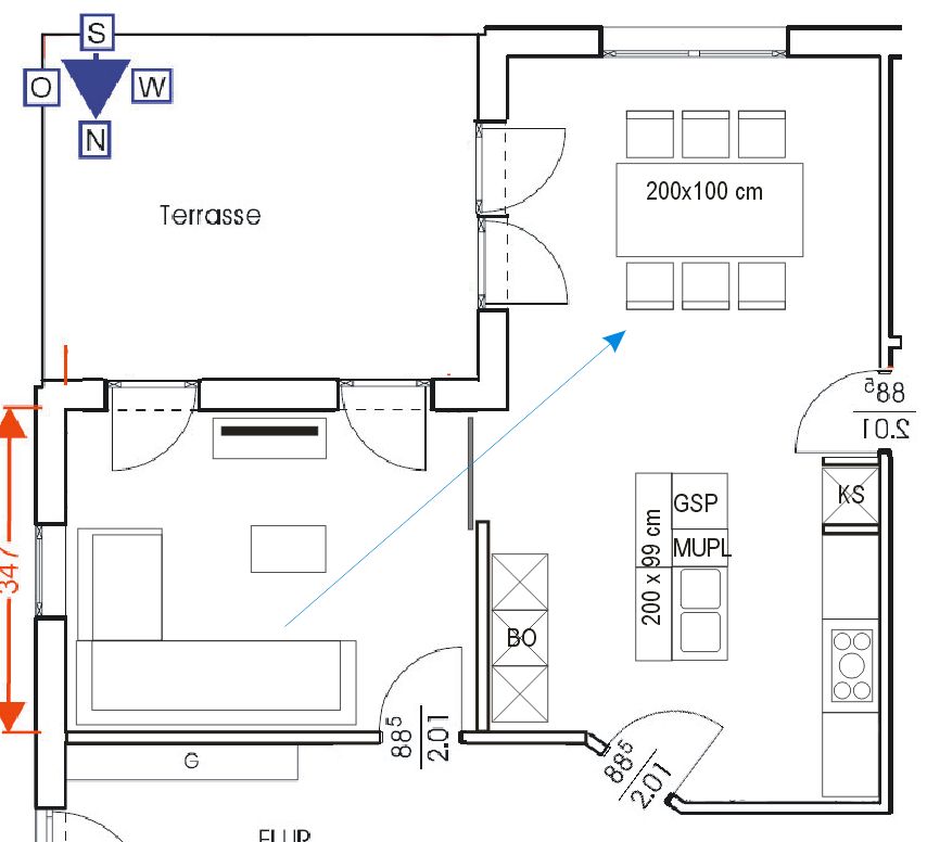

Der Abstand zwischen Halbinsel und Kühlschrank beträgt ca. 107 cm. Der Stuhl steht in Sitzposition. Normalerweise ist er rangeschoben. Ich finde, das ist ausreichend.
steht so in deinem Eröffnungsthread. Wieso auf einmal 4 Personen?

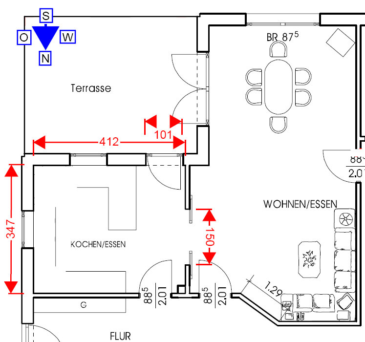

Naja, so ein richtig vermaßter Plan ist dies:
plan1_haus-jpg.160893
ja nicht. Fensterpositionen etc. wären schon gut und ich kontrolliere da gerne einen jeweils eingestellten Alnoplan ;-).
Sollen denn wirklich beide Küchenfenster eine Brüstungshöhe von 125 cm haben? Im Alnoplan ist das jedenfalls schon mal nicht so dargestellt ;-)
Der Wohnzimmerteil ist auchmal wieder mit Puppenmöbel beispielhaft möbliert.
Der Nachteil dieser Küchenraumplanung ist schon mal, dass im Grunde auf mind. 110 cm Breite und 347 cm Länge, nämlich der rechte Raumteil, reine Verkehrsfläche ist.
Ein Gedanke, der mir sofort spontan kommt, Wohnbereich nach links, wo ihr Kochen gedacht habt und Essen und Kochen dann nach rechts.

So richtig gelungen finde ich den Grundriss auch nicht - da entsteht viel zu viel Verkehrsflächen, welche nicht genutzt werden können; ich könnte mir auch einen Raumtausch vorstellen - alles im Uhrzeigersinn eine Position weiter gerutscht. Dann gäbe es eine Grosse Ess-Küche (evt. wie bei mir mit einer zusätzlichen Halbwand und Schiebetüre). So wäre das Wohnzimmer ein eigener Bereich, wo auch mal Ruhe herrschen würde.
Die Küche ist doch jetzt schon abtrennbar per Doppelschiebetür geplant.
.. ich habe auch nichts anderes behauptet ... Lies meinen Text nochmal, dann verstehst Du evt. meinen Vorschlag.
Spontan hatte ich auch wie @KerstinB an einem Raumtausch Küche <-> Wohnzimmer gedacht, aber die Idee von @Nice-nofret gefällt mir noch besser. Man sollte auch versuchen, die Anzahl der Türen zu reduzieren... Das WZ hat momentan kein Fenster aber eine Tür planrechts? Braucht man eine dritte Zugangsmöglichkeit zu diesem Bereich? Und die Tür zur Küche neben der Tür zum Wohnzimmer und dann auch noch eine Schiebetür dazwischen? Und der Esstisch soweit weg von der Küche? Und, wenn es schon ein Neubau ist, warum läuft die Schiebetür vor der Wand und nicht in eine Wandtasche?
Das Sofa wird doch wohl aber tiefer als die schätzungsweise eingezeichneten 60 cm sein? Und ... Fernseher oder ähnliches?
Wie es rechts weitergeht, kann man ja nicht sehen.
Auch in der bisherigen Küchenplanung ist eine 4. Sitzposition sehr mühsam unterzubringen ... es muss ja dann auch ein vierter passender Stuhl da sein. Diese ganze Problematik wäre halt komplett hinfällig, wenn man Essen und Kochen sinnvoll zusammenlegt und dem Wohnzimmer Ruhe gönnt. Dann kann man auch einen ordentlichen richtig großen Tisch wählen, hat immer ausreichend Stühle und auch die 5. Person kann gleich Platz nehmen, ohne dass man umziehen muss ;-)
Na ja, Fenster verschieben .. so ein wenig sollte man da halt schon den Gesamtgrundriss kennen, damit es auch alles noch ein wenig paßt.
Budget .. eine Hausnummer, was ihr euch halt so vorstellt, wäre trotzdem sinnig.
Standalones kann man ja wählen, aber, man muss sie halt geschickter unterbringen ;-)
Leute, bitte diskutiert nicht die Grundrisse der anderen Räume, hier gehts doch um Küchenplanung ?!
Aber um ein paar Fragen zu beantworten:
  • Die Tür im WZ nach rechts geht zu den Schlafzimmern, die nach unten zur OG-Treppe.
  • Das WZ hat oben sowohl ein 2m-Fenster als auch eine sehr breite Terrassentür (Südseite).
    • Die Hauseingangstür ist auf dem Grundriss unten links.
  • Die Küche möchten wir auch mal zumachen können, soll kein "Dauer-Durchgangszimmer" zum WZ werden.
  • Dass die Schiebetür auf der Wand läuft, ist eine Kostenfrage - sonst hätten wir weniger Geld für die Küche zur Verfügung ;-) (außerdem stört es uns nicht).
  • Man soll vom Flur & Eingang direkt in die Küche und auch auf die Terrasse gehen können, ohne jedesmal quer durchs WZ zu latschen.
  • Der Fernseher wird an der schrägen Wand unten montiert.
  • Die Anordnung der Räume im Haus steht (leider?) nicht zur Diskussion.
  • Meine bessere Hälfte wünscht einen kleinen Küchentisch in der Küche und einen großen Esstisch im WZ.
  • Budget: wenn wir nicht doll über 10k kommen, wäre das sehr schön. :cool:

Naja, ein vermaßter Grundriss täte der Sache eben trotzdem gut (auch vom OG oder gibt es keines?). Denn, ich würde jetzt planen und vermutlich recht großzügig Fenster schieben wollen. Die Arbeit mache ich mir aber nicht, wenn ich keinen Gesamtüberblick gewinnen kann ... sorry.
Wenn der Fernseher an die schräge Wand kommt, dann haben diejenigen die auf dem kurzen Sofateil sitzen schnell Genickstarre. Sorry, aber ungemütlicher geht nicht.
Und warum müssen immer noch Plätze für alle in der Küche gequetscht werden wenn es doch ein so schön großes Esszimmer gibt.

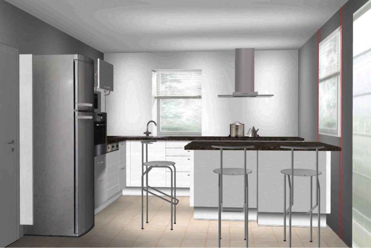

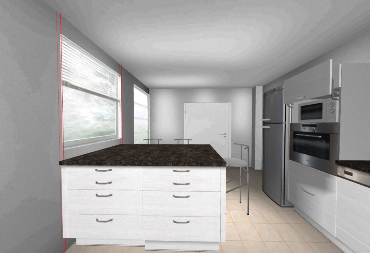

So, jetzt mal als Skizze wie der vorgeschlagene Tausch Wohnzimmer / Küche aussehen kann.
Nur als Hinweis, in deinem Grundriss ist dein Esstisch mit einer Größe von 75x144 cm eingezeichnet, dein Sofa planrechts mit einer Tiefe von 59 cm und planunten mit einer Tiefe von 73 cm. Das sind völlig unrealistische Größen ;-)
Sofa jetzt Schenkellängen 300x220 cm. Sitztiefe 90 cm.
Bei geöffneter Schiebetür Blick in Richtung Esstisch und nicht in Richtung Küche .. Schiebetür hier ca. 120 cm breit.
Küche aus Standalone, 90-100-90 Unterschränken mit Kochfeld sowie Insel in der Größe von 99x200 cm und einem Block Backofenschrank, Vorratsschrank etc.
Der Standalone-Kühlschrank kann hier z. B. mit Trockenbauwand abgestellt werden, steht auch sehr günstig zum Esstisch und zum Spülenplatz an der Insel.
Man muss nicht wirklich weiter vom Eingang laufen, außerdem ist es ja nicht so, dass man täglich 10 mal einkaufen geht, sondern alle 2 bis 7 Tage ;-).
Der Esstisch jetzt mit einer angenehmen Größe von 100x200 cm.
Man könnte sogar noch einen kleinen Sitzüberstand an der Insel machen ... für den Sitzschnippelplatz.
