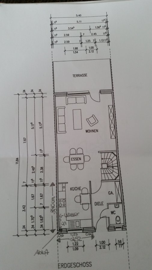

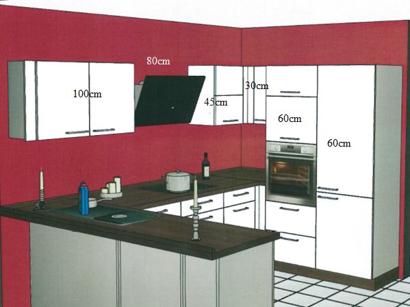

vor zwei Jahren habe ich mit Hilfe von euch meine derzeitige Küche geplant. Mit dem Ergebnis bin ich sehr zufrieden. Noch einmal vielen Dank dafür. Nun ziehen wir in ein Reihenmittelhaus und wollen unsere bestehende Nolteküche gerne mitnehmen und erweitern. Die Küche ist 252 cm breit und 340 cm lang.
Die Küche besteht aus folgenden Schränken (siehe auch Anhang):
- 30 cm Türenschrank
- Vollintegrierter Geschirrspüler (60 cm)
- Spülenunterschrank (50 cm Tür, 90 cm Gesamtbreite (Eckschrank))
- Spüle links, Abtropf rechts
- 60 cm Auszugschrank
- 60 cm Auszugschrank für Induktionsfeld
- 50 cm Auszugschrank
- 60 cm Hochschrank für Backofen und Mikrowelle im Schrank
- 60 cm Kühl-/Gefrierkombi
- 100 cm Wandschrank
- 45 cm Wandschrank (Öffnung nach oben)
- 30 cm Wandschrank
- Schräge Dunstabzugshaube
Derzeit ist die neue Küche noch eine geschlossene Küche. Die Tür soll jedoch geschlossen werden und ein Durchbruch zum Wohnzimmer gemacht werden. Ob wir einen kompletten Durchbruch machen oder an einer Seite etwas Wand stehen lassen, wo die Küchenzeile hinter verschwinden könnte, ist noch flexibel.
Der Wasseranschluss könnte auch etwas nach rechts oder links verschoben werden. Ganz auf die andere Seite verlegen, wollten wir jedoch nicht.
Ein paar Steckdosen müssten wahrscheinlich auch noch verlegt werden. Da derzeit noch eine Küche in dem Haus steht, können wir nur die offenen Steckdosen sehen.
Eine Heizung ist derzeit noch vorhanden, kommt jedoch weg.
Gegen einen kleinen Tresen habe ich auch nichts, weiß jedoch nicht, ob es aussieht, da in der Nähe der Küche der Esstisch hinkommt. Macht vielleicht den Durchgang zur Küche auch zu eng.

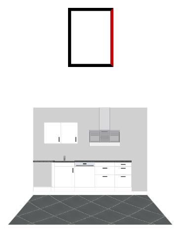

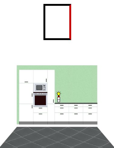

- 2 Zeiler rechts links (Planung 1)
- L mit den Hochschränken extra (Planung 2)
derzeitige Küche mit Maßen - links.JPG derzeitige Küche mit Maßen - rechts.JPG
Zwei Planungen habe ich mal angehangen. Leider nicht mit dem Alnoplaner, damit komme ich nicht so gut zurecht. Einen Apothekerschrank sollte, wenn möglich, ergänzt werden.
Was habt ihr für Ideen und wie würdet Ihr die Schränke stellen? Über Anregungen würde ich mich freuen.

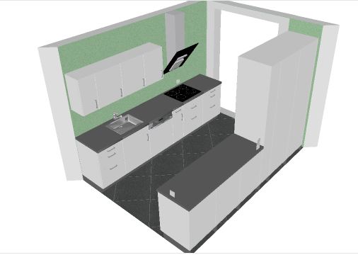

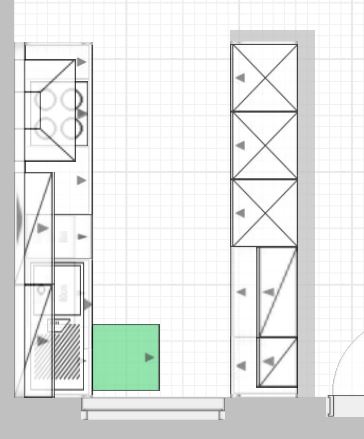

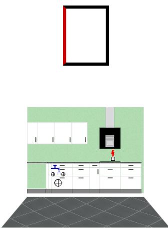

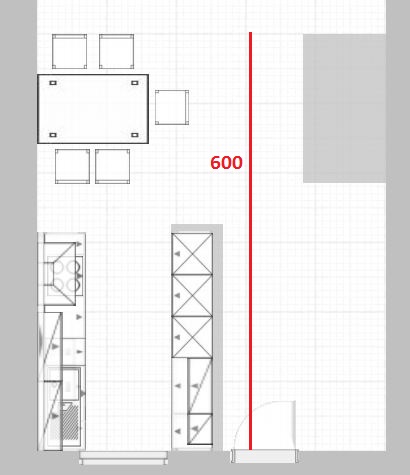

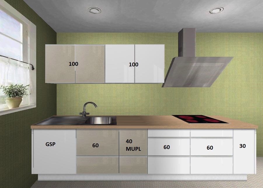

Hallo Sandra und willkommen zurück im Forum.
Das mit den Thekenplätzen wird wohl nichts. Wenn 6m für Küche und Sitzgruppe gedacht sind, reicht der Platz für die Theke nicht aus.
Die dunklen Fronten in der Planung sind die neuen Schränke.
Euer Kühlschrank öffnet nach rechts oder links?
Die Arbeitszeile habe ich 10cm vorgezogen.

Danke Evelin,
mit der Theke habe ich mir schon fast gedacht. War nur so ein Wunschgedanke ;-)
Unser Kühlschrank öffnet nach rechts. Bei der Spüle ist die Abtropffläche auch rechts. Bei deiner Planung wäre die aber links. Oder man müsste halt Spüle nach ganz links und daneben den Geschirrspüler .
Warum hast du die Arbeitszeile 10 cm vorgezogen? Das verkleinert den Raum noch zusätzlich, oder?
Wir waren gestern bei den Nachbarn unseren neuen Hauses. Da wirkte die offene Küche viel viel größer, obwohl sie gleich breit sein soll (wir haben nicht nachgemessen). Lag es vielleicht daran, dass Sie den Wandvorsprung rechts hatten? Oder sollten wir einen Wandvorsprung komplett weglassen? Komme gerade ins Zweifeln, ob die 2,52 m breite Küche doch zu schmal ist :-(
Werde hier mal das Forum nach vergleichbaren Küchen durchsuchen, um mir ein Bild zu machen.

Eine tiefere AP ist super, man hat Platz ohne Ende zum Arbeiten. Hinten baust du deine Zutaten auf, und vorne schneidest du. 10cm war ein Beispiel, schon 5cm machen sich erheblich merkbar.
Bei 252cm Raumbreite bleibst dir bei 2 x 60cm US Tiefe, 132cm Zeilenabstand, mehr als was du brauchst. Ich hatte mal 160cm Abstand, bin jetzt bei 136cm, was auch zuviel ist. Persönlich finde ich 120cm Zeilenabstand ideal. Denn mehr Zeilenabstand im gegenzug zu einer tieferen AP bringt dir nicht viel an extra Komfort.
Es wäre hilfreich, wenn du ein Bild der bisherigen Küche zeigen könntest. Denn wie mit der Spúle tappen wir hier im Dunkeln. Du hast auch keine Angaben gemacht, wie hoch die HS bzw OS sind, man plant was, hat aber Null Ahnung, ob s stimmt.
Persönlich würde ich eine neue Spúle kaufen,denn Ablage in Richtung Kochfeld reduziert deine Arbeitsfláche auf ein Minimum.
Und die Spüle ganz ans Fenster zu setzen, ist einmal unpaktisch, weil dir links der Freiraum fehlt. Ausserdem ist es sehr unpraktisch, den GSP mitten in der Küche zu haben, man muss um die geöffnete Tür drumrumlaufen.

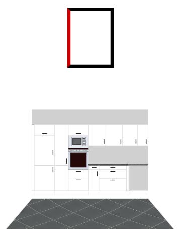

U-Form...................................... 2-Zeiler
Bei einer Raumbreite von 250cm ist ein 2-Zeiler mit übertiefer Arbeitszeile am praktischsten. Evelins Planung ist genau Richtig für den Raum.
Bei den meisten Kühlschränken kann man den Anschlag umbauen. Ein neues Spülbecken kostet nicht die Welt und eine übertiefe APL ist GOLD wert. Bei einer Raumbreite von 250cm kannst Du Dir ruhig eine 75-80cm tiefe APL gönnen. Wir haben 80cm - ich finde das ideal.
80cm Tiefe bei 160cm Körpergrösse stelle ich mir nicht ganz einfach vor, will man auch noch an die OS rankommen.

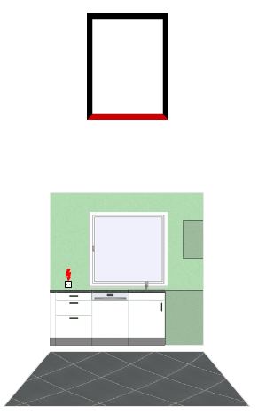

Die derzeitige Küche sieht wie auf den Bildern, wie im ersten Beitrag aus (mit der roten Wand). Dort hatte ich zumindest die Breiten drangeschrieben. Mit der Spüle hatte ich auch geschrieben.
Mit der tiefen Arbeitsplatte werde ich mir mal überlegen. Werde mir die Küchenschränke mal mit Kartons hinstellen, dass ich abschätzen kann, wieviel Platz noch bleibt. Derzeit habe ich eine 10 cm breitere Arbeitsplatte. Hatte aber nur den Grund, weil wir in der Mietwohnung den Wasseranschluss auf Putz verlegt haben.
Mit Wandvorsprung meinte ich die Wand, die du neben den HS eingezeichnet hast. Da sind wir ja variabel, ob wir die kleine Wand rechts oder links machen oder komplett weglassen.

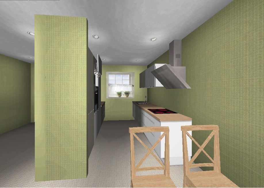

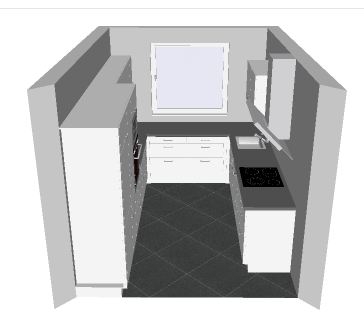

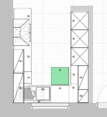

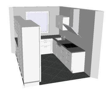

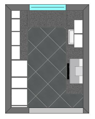

Soooo, da bin ich wieder. Wir haben uns jetzt für eine U-Variante entschieden. So haben wir etwas mehr Arbeitsfläche. Platz genug für ein U ist ja auch.
Den Vorratsschrank haben wir etwas verkleinert auf 40 cm, so dass wir rechts etwas mehr Arbeitsfläche haben.
Meint ihr es sieht aus, wenn wir links nur einen 100 cm Wandschrank nimmt. Auf der Seite wäre dann nur noch die Abzugshaube von 80 cm. Oder sollte man da besser noch ein Regal hinsetzen?
Anbei ein paar Fotos von der Planung (leider klappt Alno immernoch nicht richtig). Die neuen Schränke sind noch nicht bestellt. Da muss ich noch was die Küchenhäuser vergleichen.
Was ich aber wahnsinnig finde, sind die Preise für Ab- und Aufbau :nageln::rolleyes: Das günstigste Angebot lag bei 1200 €. Ein paar Angebote stehen aber noch aus. Mache hierzu vielleicht aber mal ne extra Diskussion auf.

mh ja, wenn ihr das unbedingt so unpraktisch haben wollt... ihr müsst ja damit leben.
Evelins Nr. 4 ist wirklich sehr gelungen.
sandra1-jpg.189646
Und, wenn du aktuell schon die 70 cm tiefe APL gewohnt bist, dann würde ich das nicht aufgeben.
Es gibt rechts gute Abstellmöglichkeiten für Maschinenpark etc. und links kann man gut arbeiten. Mit neuer Spüle dann rechts und links des Spülenplatzes.
Zeilenabstand ist mit 122 cm sehr ausreichend. Ich selber habe 90 bis 93 cm:
