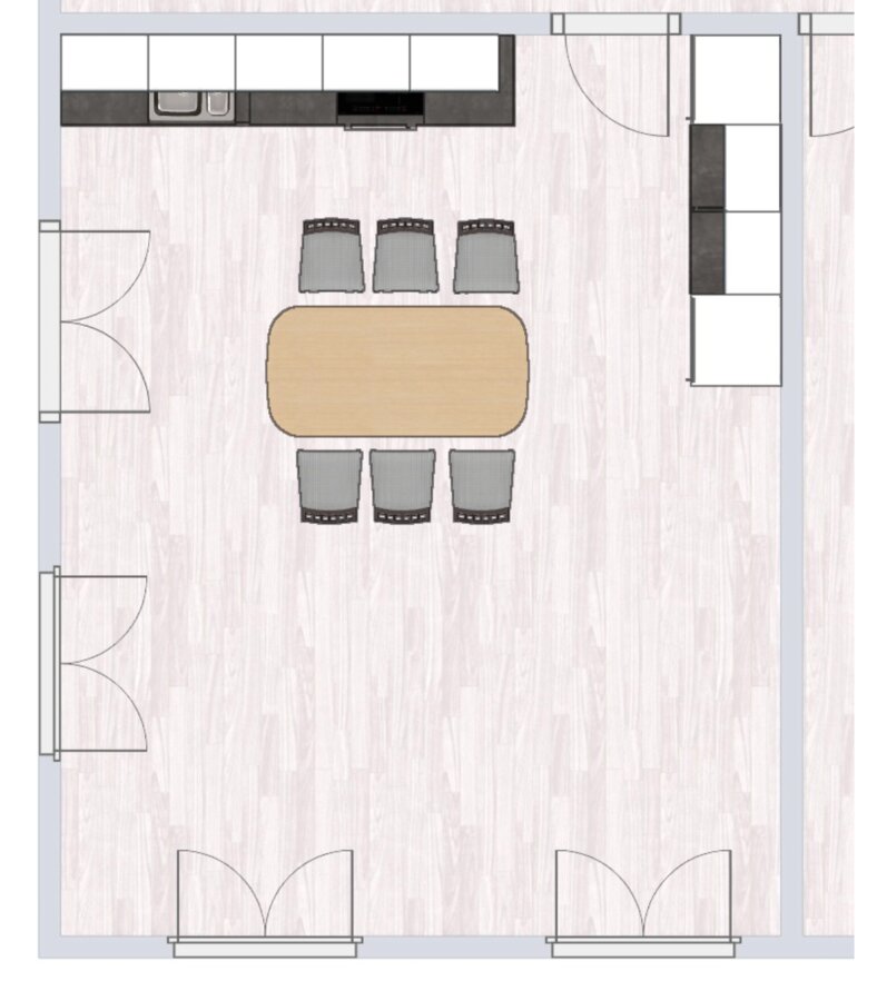

Hallo Melanie,
ich schwanke immer wieder zwischen diesen beiden Lösungen:
Küche planoben:
gut: schnell erreichbar wenn man den Raum betritt
der lebhafte Teil ist am Durchgang
das Wohnzimmer ist bei den Fenstern und man hat eher seine Ruhe, wenn jemand durch den Raum in den Garten geht.
der Fernseher kann an die Wand neben den Ofen, einfach gegenüber der Couch montiert werden. Wenn jemand schaut, läuft man nicht durchs Bild.
man kann die Fenster öffnen, es sind keine Schränke davor
der Blick auf die Sandssteinwand bleibt frei
man kann einen relativ großen Tisch stellen und aus der Tür in den Garten schauen
schlecht:
man arbeitet gegen die Wand und ist in der "dunkelsten" Ecke des Raums. Allerdings ist die Gartentür 3 Meter hoch und 1,30 m breit.
der Tisch könnte vor der Gartentür stören
Küche planunten:
gut:
man kann bei der Arbeit aus dem Fenster schauen und hat viel Licht
der Tisch hat viel Platz und stört nicht vor der Tür
die Couch steht in der dunklen, gemütlichen Ecke
schlecht:
der Weg zur Küche ist weiter
man läuft "durchs" Wohnzimmer
TV Gerät muss an Wand mit Schwenkarm
Fenster werden zugebaut, durch die dicken Wände wirkt dies vielleicht sonderbar
Block mit Hochschränken steht relativ nah vor dem einen Fenster zur Ecke. Planunten rechts.
Es ist uns klar, dass bei jeder Lösung ein Bereich etwas bevorzugt wird. Habe ich einen großen Tisch, leidet die Küche etwas, ist die Küche größer, bleibt für den Wohnbereich weniger Platz.
Wir werden eine Entscheidung treffen ... müssen ... und dann das Beste daraus machen.
Die Küche mit dem runden Tisch ist sehr schön, werde ich mich noch näher betrachten.
Danke.

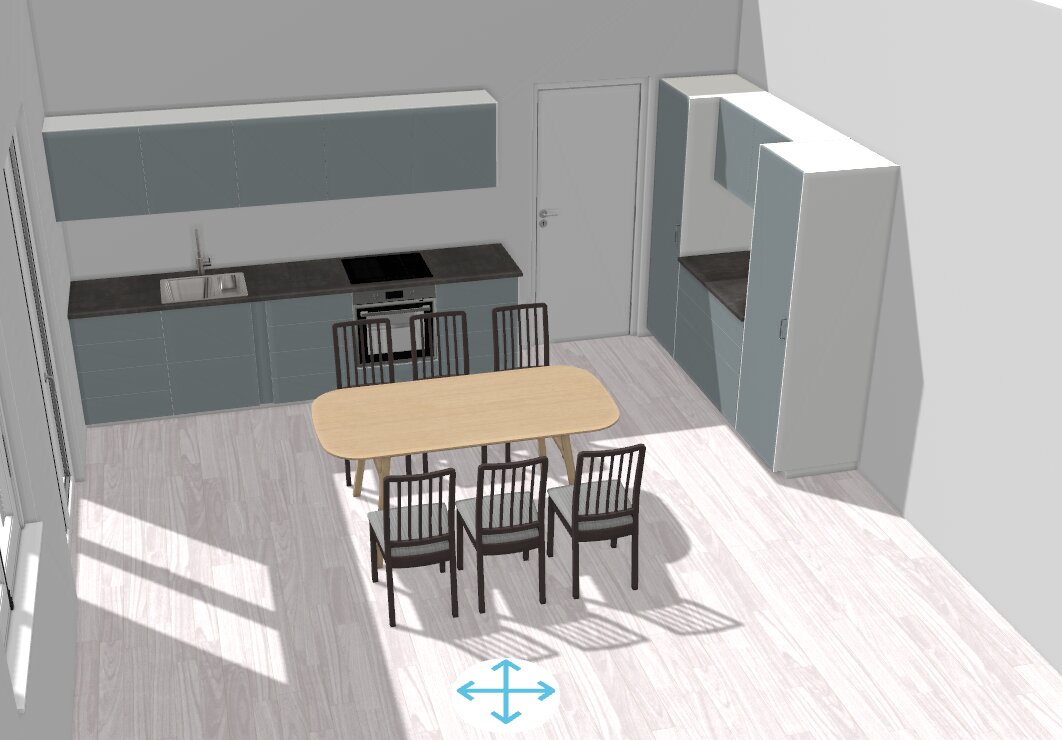

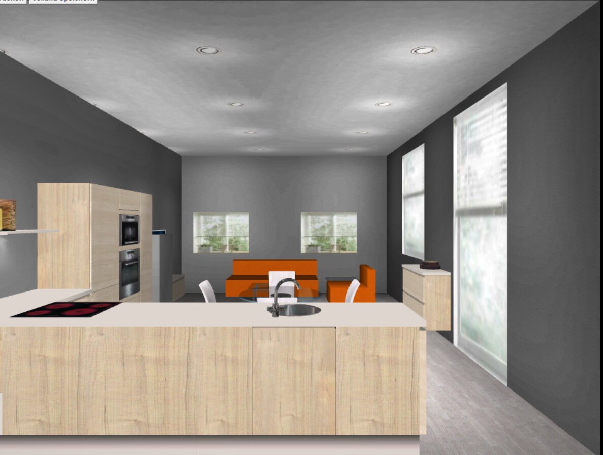

Hallo Suse,
habe mal auf die Schnelle es bei Ikea umgesetzt. Sehr grob gemacht... Hast du es so gemeint?
Auf jeden Fall ein guter Ansatz. Muß ich mal überlegen.

Ja, so etwa habe ich es gemeint. Ich würde die Zeile an der rechten Wand vielleicht noch etwas breiter machen und die Oberschränke bündig mit den Hochschränken machen. Das habe ich hier im Forum schon einige Male gesehen. Ich gucke mal, ob ich ein Beispiel finde.
DIe Tür würde aber besser entweder nach aussen öffnen oder eine Schiebetür sein. Sonst steht sie dir in der Küche ewig im Weg.

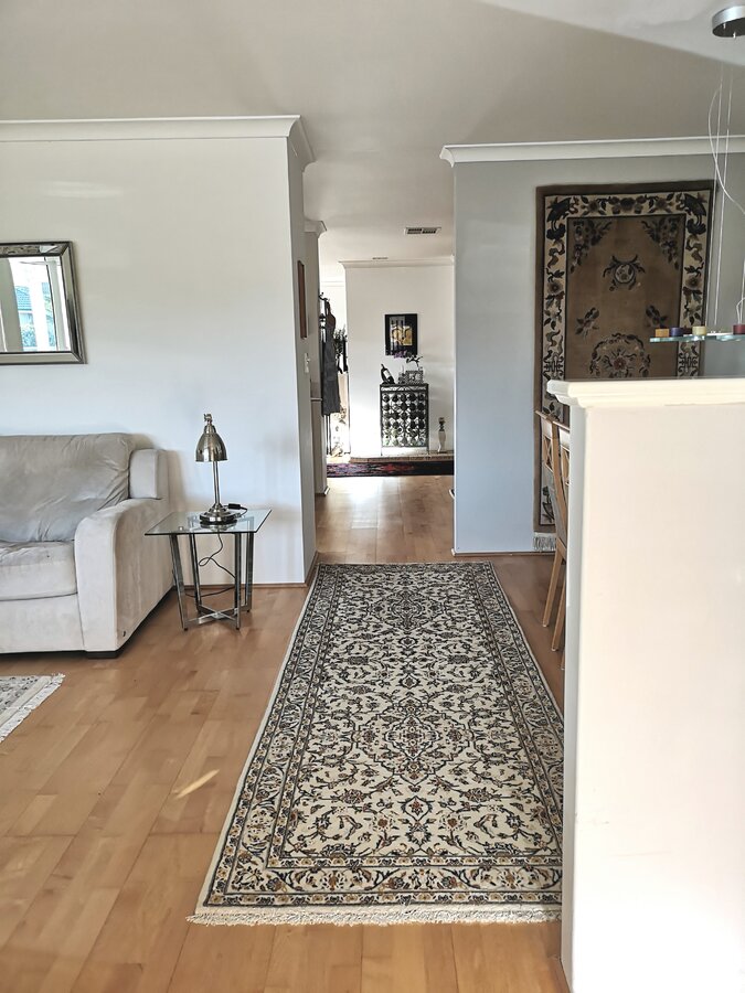

mein Haus
das Bild ist von der Haustür. Rechts hinter der niederen Mauer ist ein Esstisch, links ist ein Wozi. Beides ist zusammen 6.5m breit.
Hinter der linken Wand hinter der Couch ist unsere Küche. Noch nie habe ich mir Gedanken darüber gemacht, dass ich da durch muss, wenn ich von vorne ins Haus komme. Ich glaube ich hab das aber schon in deinem gelöschten thread geschrieben. Wir benutzen inzwischen meist einen anderen Eingang. Nicht wegen dem Weg.

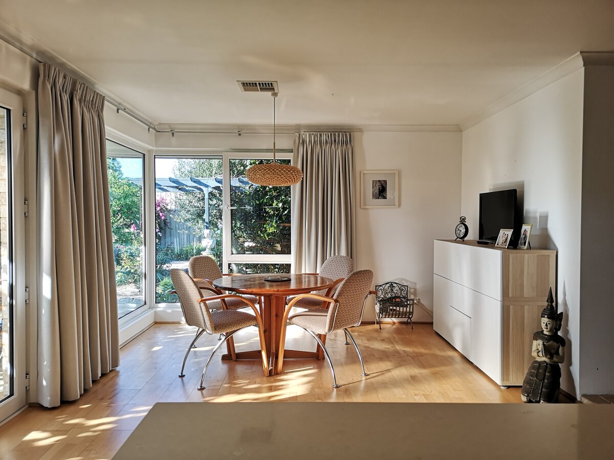

das ist meine Aussicht vom runden Esstisch, der Raum ist an der Stelle ca 3.75m breit.
ich glaube nicht, dass die Küche bei euch planoben rechts dunkel sein wird, denn die Fenster planlinks sind sehr hoch, der Raum wird sehr hell sein. Es ist nur die Blickrichtung in der Ecke beim Arbeiten.

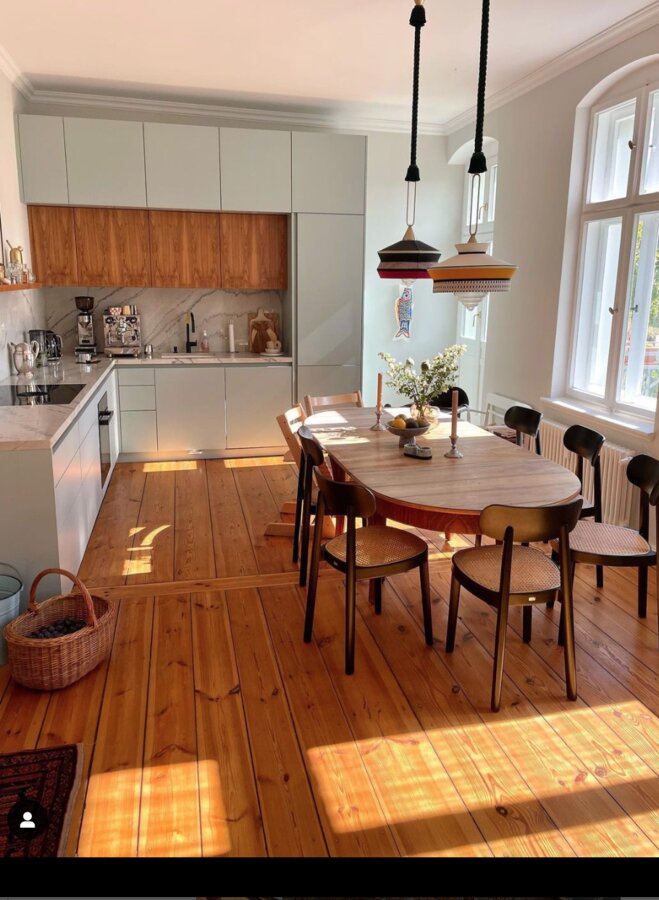

Hier habe ich einen schöne Küche mit Essplatz gesehen: (Repost freigegeben)
Der ein oder andere Schrank muss dann in den HWR , vielleicht anders als ursprünglich geplant aber lieber den Wohnraum nicht so voll stellen.
Schön finde ich hier das schmale Regal über der Zeile mit der Beleuchtung darunter.
Ich habe wohl geschrieben, ich möchte keine offenen Regale mehr, aber so ein schmales Brett kann ich mir noch vorstellen.

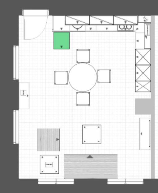

Melanie,
ja, der Wohnraum ist uns wichtig. Nicht immer ist nur der Plan ausschlaggebend, es ist auch das Gefühl, wenn man den Raum betritt. Bei uns sehe ich halt vor den Fenstern Couch und Fernseher. Dessen Platz ist auf jeden Fall rechts neben dem Ofen. Da der Abstand Fenster zur Ecke sehr gering ist, passt er dort optimal. Darunter ein schlichtes Sideboard. Zwischen den Fenstern, da stimme ich Dir zu, ist er zu dominant.
Gartentür hat 2 Flügel und steht maximal 35 - 40 cm in den Raum.
Der Abstand vom Ofen zum ersten Hochschrank sind ca 50 -70 cm. Der Hersteller gibt 10 cm vor. Es ist ein Speicherofen, die Wärme steigt nach oben, zur Seite ist nicht sehr viel Strahlungswärme.
Die Beispielküche hat einen Muldenlüfter , macht sich gut neben dem Tisch. Allerdings hatte ich dies eigentlich ausgeschlossen. Finde es technisch logischer bei den nach oben steigenden Kochdämpfen eine Haube zu verwenden, müssen wir überlegen.
Für das kurze Teil der Küche plane ich maximal 3,05 Meter.
2 Hochschränke 60 + 60 (oder 40)
Geschirrspüler 60
Spüle 60
Totes Eck 65
Hängeschränke auf dieser Seite
3 x 60
Die Zeile dann maximal 3,65:
Totes Eck 65
Schubladen 40
MUPL 40
Schubladen 80
Herd mit Backofen 60
Schubladen 80
Schöne Haube über dem Herd.
Wir haben einen HWR und da kommt dann alles rein, was in der Küche keinen Platz findet.
Aktuell sortieren wir schon sehr aus, wir wollen einfach nicht mehr so viel Dinge haben.
Dankeschön :-)

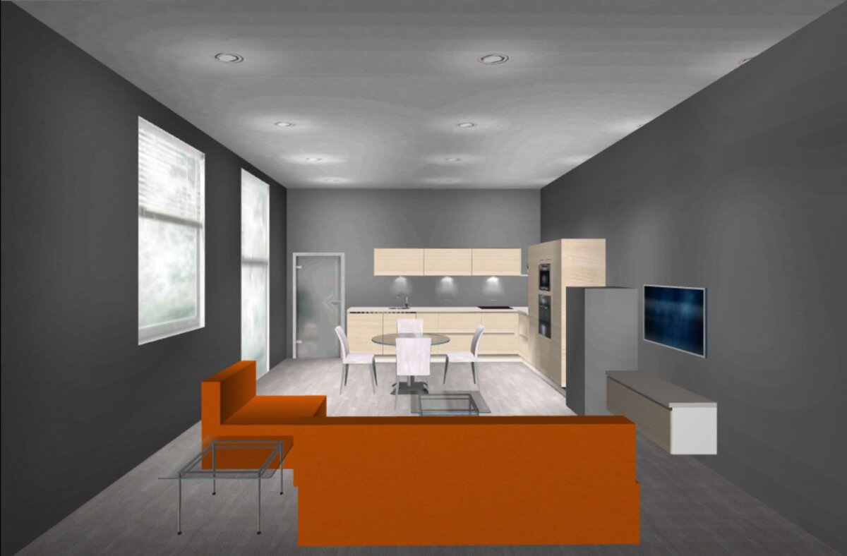

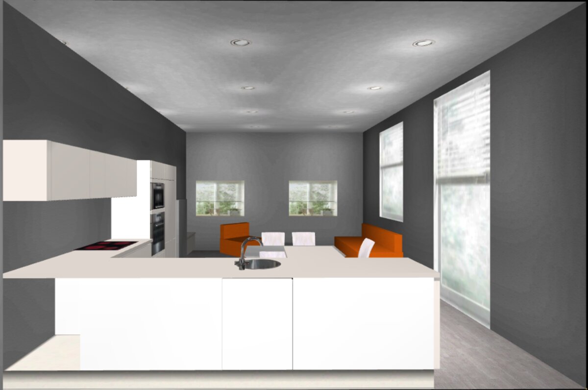

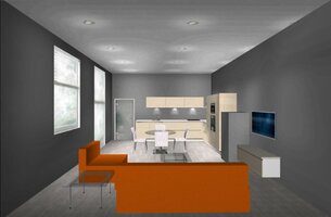

mir gefällt das Bild #34 auch sehr gut. Aber, es zeigt eben nur den Teil des Raums, den man einfach lösen kann.
Ein Couch in eine Ecke stellen, das sieht naja aus. Wir haben 2 x 200er Couchen, jeder hat seine Couch, dazwischen ein Glastisch. Ich mach morgen ein Bild, jetzt zu dunkel.
Ich könnte es mir aber so vorstellen
