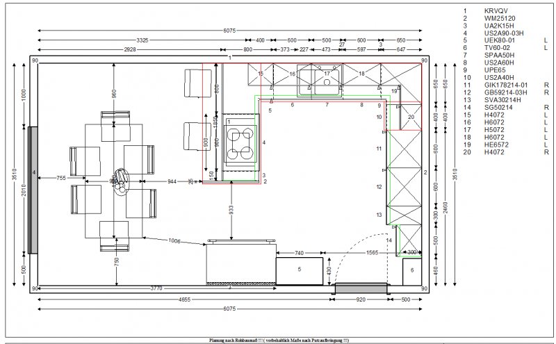

Ich hänge hierzu noch meine 1. Planung nach Kundenwunsch ein, die zugegebenermaßen nicht optimal ist.
1. Blick vom Flur gleich auf die Arbeitsfläche:(
2. Kochen in der dunkelsten Ecke:(
3. vorhandner Tisch am Fenster( lt. Wunsch), Terassentür stört , wenn geöffnet:(
4. U-Planung - vielfach Nachteile hier dikutiert :rolleyes:

Ich sehe keinen Plan nach Kundenwunsch ;-).
Im Grundriss ist am Kamin eine "Kochmaschine" gestellt ... soll da so etwas wie ein Kochherd hin?

Diese Kochmaschine stört irgendwie ein wenig ;-) ... hast du mal die Außenmaße von dem Teil?
Wie variabel schätzt du den Wasseranschluß denn ein? Ist er aktuell etwa dort, wo du die Spüle geplant hast?
Es ist DER Essraum, nicht wahr? Soll der Tisch auch mal vergrößerbar für mehr Leute werden?
Wie groß sind die Leute etwa? Mit welcher Arbeitshöhe planst du?

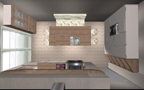

Hier noch eine Stellvariante.
Da geht der linke Fensterflügel gut auf. AAAber Spüle und herd liegen mir zu weit auseinander.
Ebenso ist die Tischecke dann ziehmlich kahl.
Eventuell würde ich hier eine Eckbanklösung/Banklösung mit Überbau in Betracht ziehen.

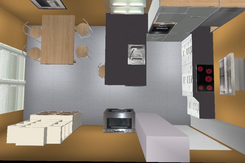

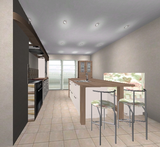

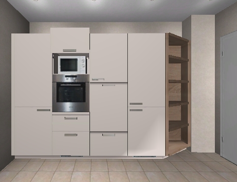

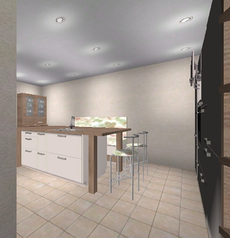

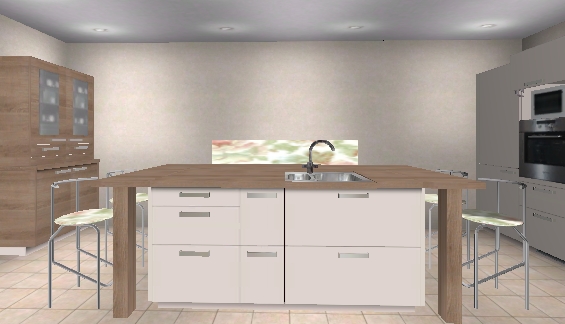

Deine letzte Planung hat mich mal wieder zu der so von mir gemochten Spülen/Arbeits/Sitzinsel inspiriert.
Spülenschrank als 90er, Spüle linksbündig, dann sollte im oberen Auszug noch Gelber Sack etc. passen. Hinter der Spüle (im Grundriss grün die Wasserinstallation (könnte eine Wand sein). Links von der Spüle übertiefer Müll unter der APL und noch ein übertiefer 60er Auszugsunterschrank.
In der Hochschrankwand Vorratsschrank mit Innenauszügen, Backofenschrank, hochgebaute GSP, Kühlschrank und Holzregal ;-)
Die Kochfeldzeile könnte mit so einem Aufsatzschrank enden für Gläser oder so.
Planoben links könnte auch eine vorhandene Glasvitrine sein oder eine Möbelanrichte, evtl. auch antik oder so.
Die Bank könnte Truhenbank sein und richtig ordentlich gepolstert. Die Tischbeine querverbunden als Abstellpunkt für die Füße. Gatto hatte da neulich auch so ein Planungsbeispiel.
Vorteil .. Tresenplätze sind gleich integriert, Terrassentür frei zugänglich, Kochofen gut eingebunden, viel Stauraum und Arbeitsfläche möglich.

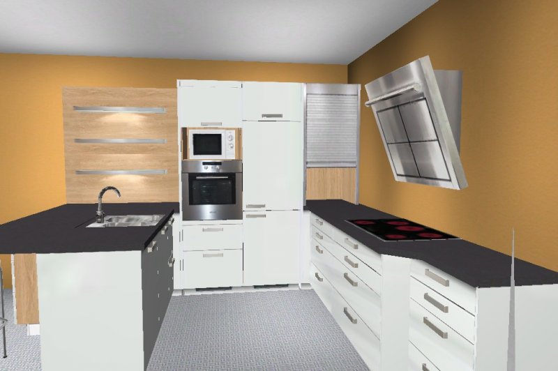

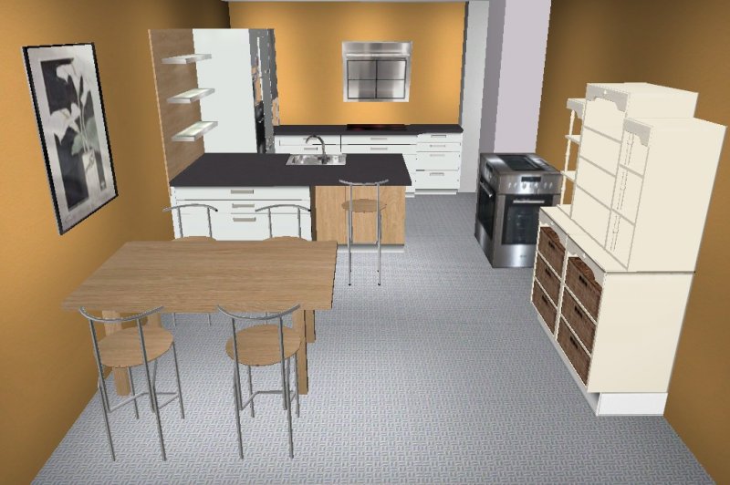

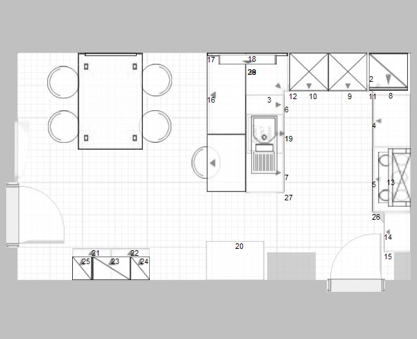

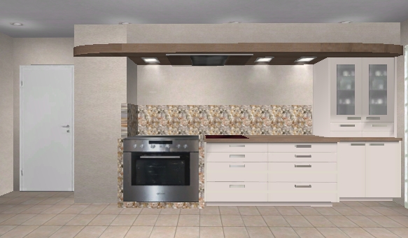

Ohne Grundrissänderungen mal noch ein Versuch:
Ich hab die Kochmaschine jetzt doch als Sologerät stehen gelassen (davon ausgehend, dass dort quasi nie gekocht werden wird) und an der Wand sonst nur noch ein "Familienerbstück" platziert. So eine Kochmaschine sieht nicht direkt modern aus, oder? Oder es ist Platz für ein wenig tiefes Sideboard.
Die Küche wieder als U, aber mit Kochen an der Wand rechts und den Seitenschränken planoben.
Ob da nun ein Rolloschrank oder etwas anderes in die Ecke kommt, ist ja variabel.
Die Schränke an der planrechten Seite sind 80 - 100 - 60 mindertief, damit das Kochfeld ein bißchen weiter weg von der Tür kommt. 90-90-60 sind natürlich auch möglich.
Die Spülenhalbinsel besteht aus 30cm Müllschrank - 60cm Spüle - 60cm GSP. Das saubere Geschirr kann aus der GSP auf die Insel gestellt werden und hat auf der Inselrückseite einen 120cm Unterschrank zum aufgeräumt werden.
Zwischen Spüle und Kochfeld sind 130cm Platz. Das finde ich noch okay und beim Kochen zu zweit auch angenehm.
Der Esstisch mit Stühlen hat noch fast 3 Meter Platz. Bei Bedarf kann es weiter in Richtung planunten geschoben werden.
Zu wenig Küche?
Zu dunkle Küche?
Zu schmaler Durchgang?
