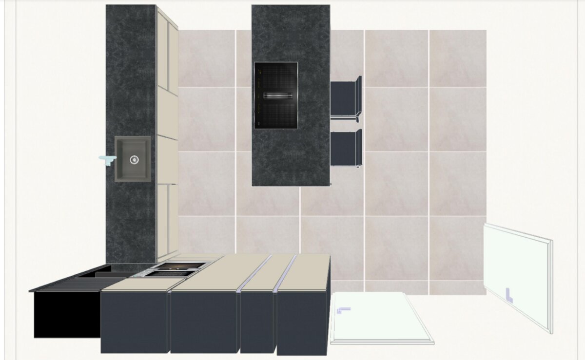

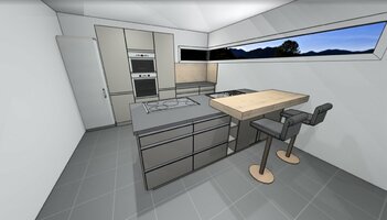

Hallo liebes Forum,
ein guter Freund baut gerade einen Altbau um und sucht nach einer Lösung für seine Küche.
Er hat jetzt schon einige Versuche im Möbelhaus und auch im Küchenstudio gestartet und noch nicht etwas zufriedenstellendes gefunden.
Daher würde ich gerne den Versuch starten mit euch eine Küchenplan zu erstellen, der meinen Freund von den Socken haut ;-)
Fehlende Angaben werde ich bei Bedarf nachliefern.
Gesucht wird eine Insellösung (auch Halbinsel), Kochen ist ein Muss Spülen optional.
Eine Sitzmöglichkeit soll es an der Insel geben.
Ich hoffe es ist kein Problem, daß kein Alno Plan dabei ist. Sollte das ein Muss sein liefer ich diesen gerne nach.
Es gibt ja einige Möglichkeiten in dem Raum und ich bin gespannt welche Empfehlung von euch kommen wird. Mein persönl. Favorit wäre ja eine freistehende Insel parallel zur Wand der Eingangstür mit Hochschränken links und rechts von der Insel.
Hoffe ihr könnt uns helfen :-)

können die Türen zur diele und zum Wohnraum verschoben werden?
Ich glaube eine Insellösung in raum Längsrichtung wäre möglich, aber dafür müssten die Türen verschoben werden, sonst ist es nicht bequem.
Die Position der Türen ist sowieso etwas unpraktisch...
Sind Änderungen an den fenstern auch möglich?
Wenn die nicht verschoben werden können dann sieht die Lösung als L mit Halbinsel ganz sinnvoll aus, nur die Hochschränke sollten am besten nicht ganz bis zur Tür verlaufen und das Kochfeld sollte nicht in die Mitte der Halbinsel sondern ziemlich nah zur wand (ca. 30 - 40 cm). Eine große Arbeitsfläche ist besser wie viele kleine.
Die Türen sind fest, das Fenster müsste ich klären. Eventuell könnte man die längere und kürzere Seite des Fensters tauschen. Brüstungshöhe bleibt definitv so :-)
Was meinst du denn mit "bequem" bei einer Insellösung?
Die Schränke direkt an der Tür gefällt mir auch nicht, das fühlt sich so gedrungen an. Daher würde ich den Platz an der anderen Wand zur Abstellkammer noch mitnutzen.

Ohne genaue Maße vielleicht so?
Wichtig wäre noch zu wissen, wo geht es ins Esszimmer?
Das Esszimmer ist direkt im Flur gegenüber.
Wenn die Küchentür den Anschlag links hätte würde das ganz gut passen.
Bei welcher Inselgröße könnte man Spüle und Kochfeld auf der Insel platzieren? ab 270cm? 40+50+60+80+40?
Ich würde nicht unter 330 gehen:
30 60 120 90 30
Andererseits wenn es nicht anders geht, könnte man auch 270 machen. Würde dann mit einem 80er Kochfeld 70 cm Arbeitsfläche geben.
Da hättest du nur 60cm zwischen Spüle und KF. Wäre mir zu wenig, weil das die wichtigste Arbeitsfläche ist.
Und wo saoll dann der ganze Kram stehen, der auf der Arbeitsfläche steht, laut EP? Ist ja nicht wenig.
Klar, kann man machen, aber Sitzplätze sollen ja auch noch an die Insel.
Ich würde da lieber nur eine Funktion auf die Insel geben, statt alles zu drängen.
Wo sollte da die Spüma hin?
ich finde vollgestellte Inseln unschön und unpraktisch und wollte da nicht gemütlich mit meinem Kaffee dran sitzen. Ist aber nur meine Meinung.
Siehe Anhang, ich hätte die variante A als bequem bezeichnet und die variante B als etwas unpraktisch. Bei der Variante kommt man in die Küche rein und kann gleich geradeaus gehen oder auch nach links um die Insel herum, bei der Variante B muss man nach rechts um die Insel herum oder die Tür erst schließen um links an die Insel vorbei zu kommen. Außerdem ist diese HWR Tür echt unpraktisch platziert.
Wenn die Türen nicht verschoben werden dann finde ich den Vorschlag von der Charli ganz gut, auch der erst Vorschlag vom Küchenplaner ist mit ein paar Anpassungen auch gut.
Ich würde spüle und Kochfeld bei 2.7 m länge nicht beide auf der Halbinsel stellen, wie vorhin erwähnt ist dann zu wenig Arbeitsfläche. Am meisten zeit verbringt man in der Küche direkt an der Arbeitsfläche und es ist dementsprechend sinnvoll diese möglichst groß zu behalten.
