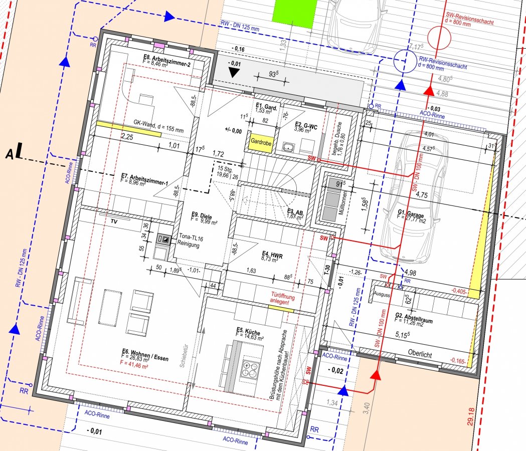

Der Bau steht knapp einen Monat vor der Abnahme. Wir sind noch zu zweit, irgendwann mal zu viert. Und nun zu den Details.

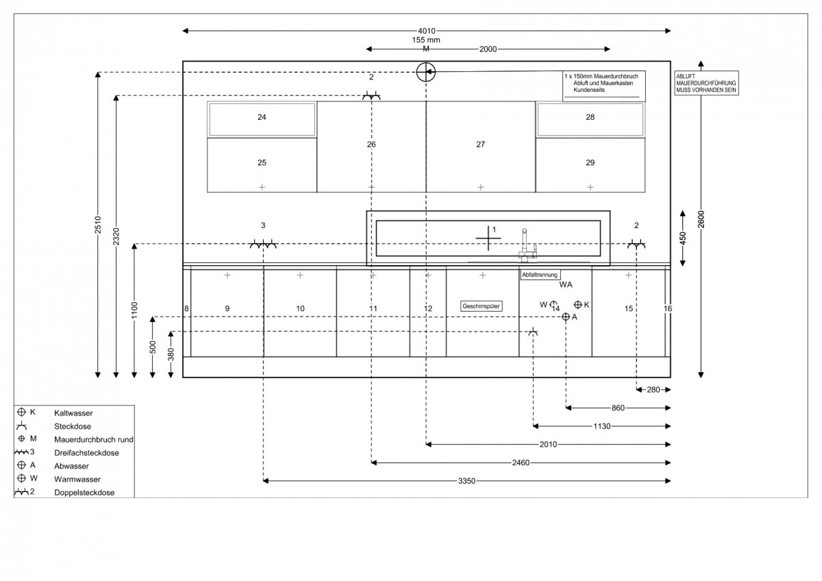

Auf dem Grundriss befindet sich die Küche rechts unten (SO). In der nördlichen Küchenwand ist eine gelbe Markierung für eine spätere Türöffnung hinterlegt. Diese Tür existiert und ist ein Durchgang zum HWR sowie zur Garage.

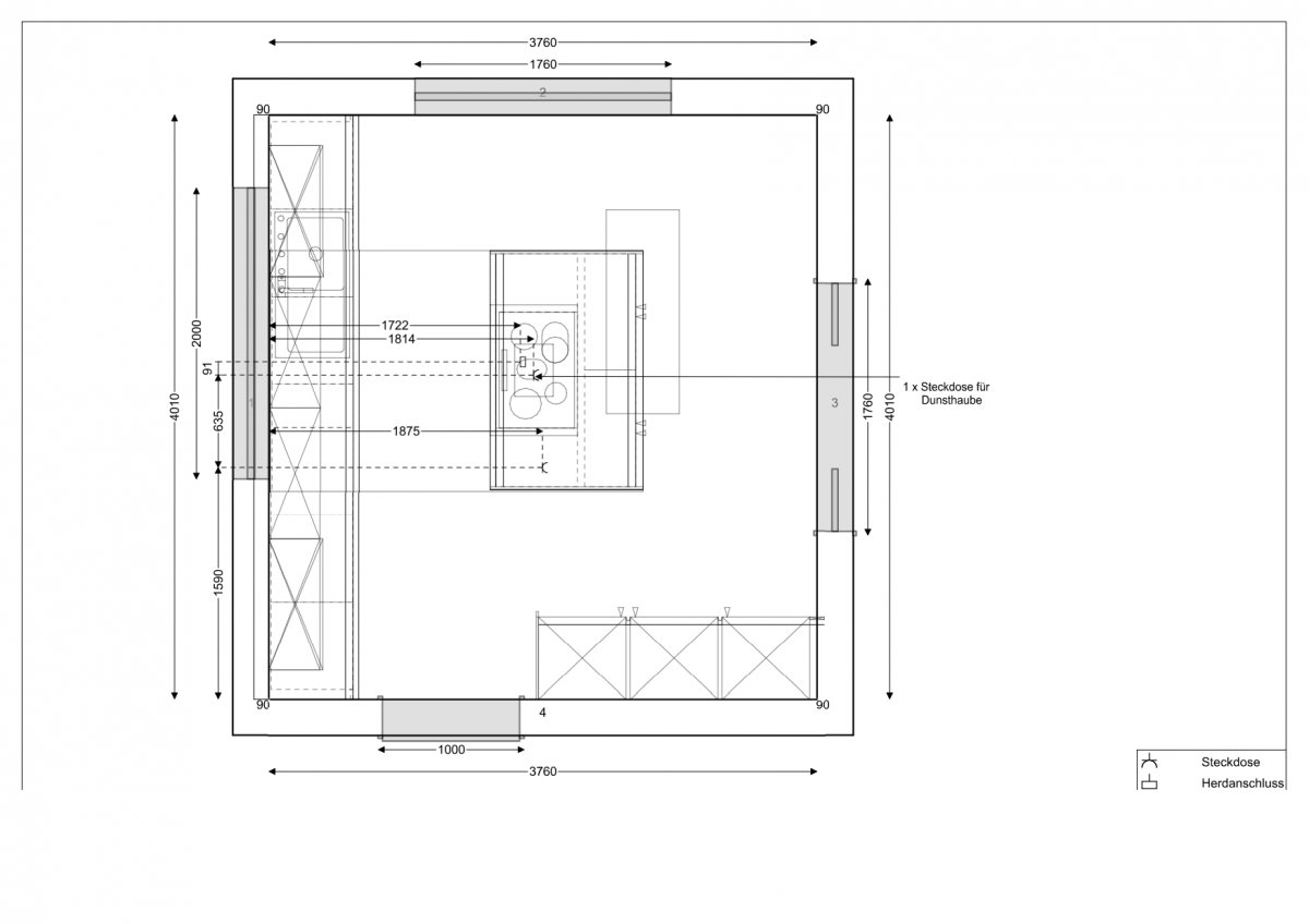

Über der Kochinsel soll eine Deckenhaube mit Abluft eingebaut werden. Das Abluftrohr führt nach oben weg, hat drei Knicke bis es hinausführt und ist ca. drei bis vier Meter lang.

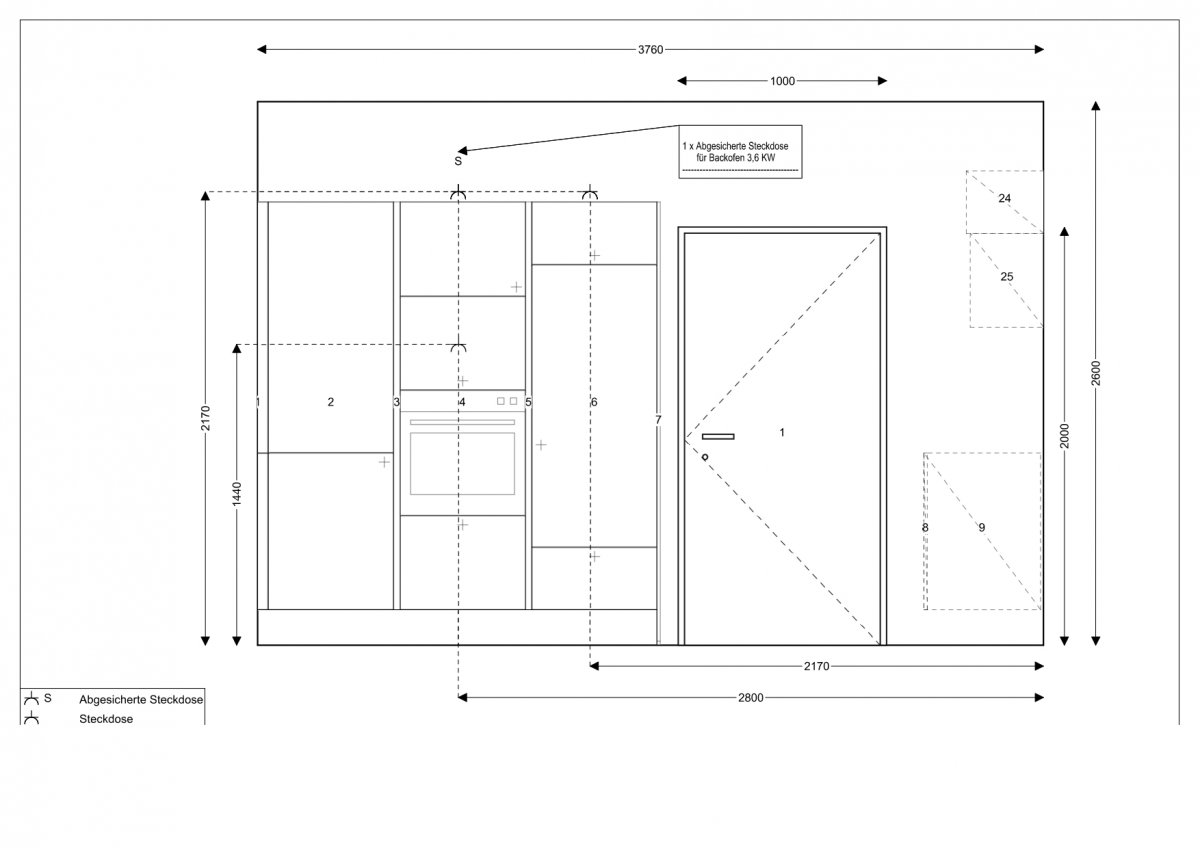

Links neben dem Backofen ist ein ausziehbarer Apothekerschrank mit Drehtür, rechts der Kühlschrank. Die Schränke im unteren Bereich der langen Küchenzeile sind allesamt ausziehbar und beinhalten zwei bis drei Schubkästen bzw. die Mülltrennungsanlage und die Spülmaschine. Der kleine Schrank in der Mitte ist ein kleiner Apothekerschrank, z.B. für Flaschen.
Die Hochschränke sind mit Lifttüren und Einlegeböden versehen.
Die Kochinsel hat zur Arbeitsseite zwei Reihen à drei Auszüge, auf der gegenüberliegenden Seite vier Drehtüren mit je zwei oder drei Einlegeböden und verkürzter Tiefe.

Ich bin schon allgemein kein Freund von Kochfelder auf Inseln, aber auf dem Inselchen bleibt kaum Arbeits-/Abstellfläche übrig. Den restlichen Zipfel an Arbeitsfläche wird durch das aufgelegte Brett vernichtet.
Der GSP steht sehr unpraktisch und ungünstig mitten in der Zeile unter der Arbeitsfläche, die Abtropfe vernichtet auch Arbeitsfläche und sollte in die andere Richtung geplant werden.
Die Abfalltrennung unter der Spüle ist unpraktisch, hier empfehlen wir gerne Bio- und Restmüllbehälter in einem Auszug direkt unter der Arbeitsfläche zu platzieren ->
Euch ist es bewußt, dass das breite Fenster auf APL-Höhe Eure Bäuche nach Außen präsentiert? Und Ihr schaut auf dem Boden?

-Die Sitzgelegenheit finde ich zwar nett aber wenn du in der Küche kochst, dann stehst du die meiste Zeit mit dem Rücken zu den Gästen weil du die meiste Zeit an der Spüle verbringst und nur sehr wenig am Kochfeld.
-Kühlschrank wäre für mich zu weit abseits und nicht im Kochdreieck (Kochen, Kühlen, Spülen)
-Anstelle des kleinen Apothekerschranks würde ich dort lieber einen MUPl planen.
-Der geöffnete GSP ist geöffnet komplett im Weg. Heißt bei großen Kochgelagen: auf zu auf zu auf zu auf zu. Platz zum hochsetzten am Zeilenende ist vorhanden.
-Backofen wäre mir auch zu weit weg und Abstellfläche nur auf der Insel.
