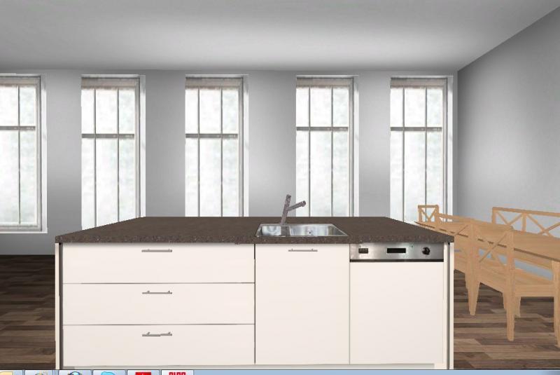

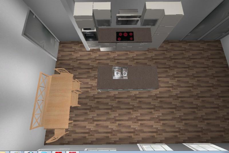

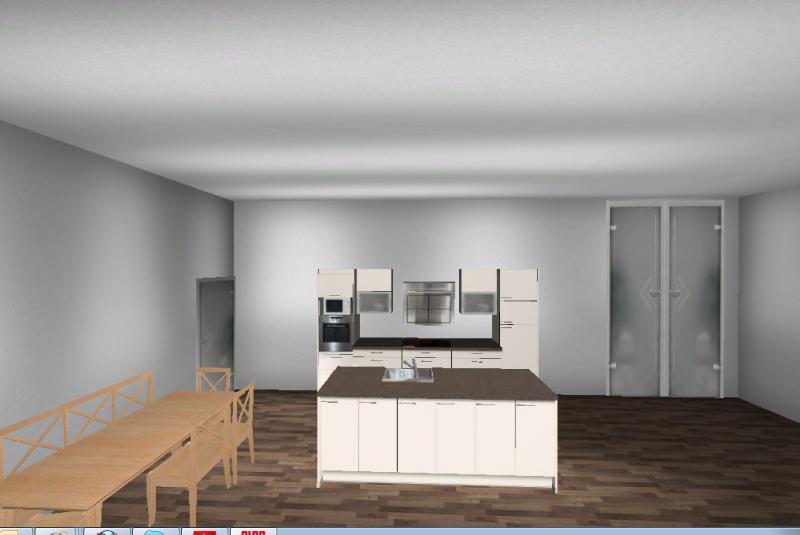

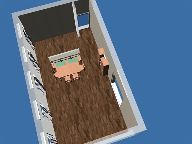

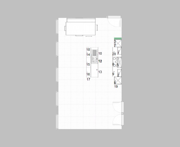

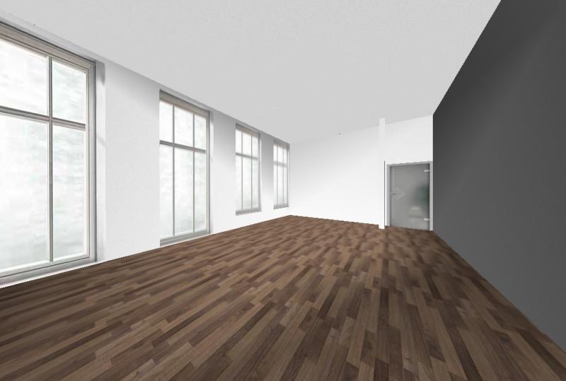

Ich habe mal ein paar Bilder hochgeladen.
Grundriss und Entwurf. Wäre schön wenn Ihr mal Euren Kommentar
dazu abgeben könntet, damit ich nächste Woche im Küchenstudio oder beim nächsten Möbelhaus ein bisschen schlauer bin

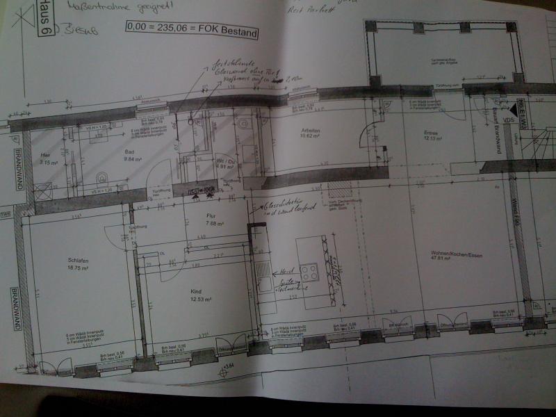

AW: Hilfe für neue Küche
danke für Deine Antwort. Ich füge mal den Plan an. Leider ist er nicht vollständig, da ich den DINA3 Plan nicht ganz auf den Scanner bekommen habe.
Es geht um einen offenen Wohn/Ess/KÜ Bereich.
510x930
Für die eigentliche Küche steht an einer Wand 380 cm zur Verfügung.
Ich habe an eine Kochzeile und gegenüber an eine Spüleninsel gedacht. die
Spüleninsel müßte eine Länge von 2,40 haben, da dahinter eine Essgruppe mit Bank von 2,40 stehen muss.
Ja, es war wahrscheinlich eine Schüller Küche, nicht Schüssler, man hat mir die Arbeitsplatten von Schüller vorgelegt.
Irenbi
  • plan.pdf

Eine Spüle als Halbinsel ist so wie diese geplant worden ist eine echte Herausforderung, denn jedesmal wenn Du die Wasserhahn
öffnest und etwas abspülen tust, spritzt das bestimmt über die Arbeitsplatte auf den Boden, wenn schon so dann mit Übertiefe Arbeitsplatte arbeiten.
Die kleine Schränke zwischen der Insel und der Zeile dienen wohl dazu die Anschlüße/ Verrohrung zu verstecken.
Der ganz Plan sieht ( sorry ) etwas verbaut aus.
Die Zeile mit der Kochstelle wirkt sehr massiv ( pers. Meinung ) elegant ist anderst.
gute Idee, ich habe den Wohnungsplan abfotografiert. Sieht nicht so gut aus, aber wenns besser werden soll kann ich das erst nächste Woche machen. Der KÜ/WO/ESS ist aber auch schon ganz gut auf dem pdf zu sehen.
Weitere Informationen:
Gefrierschrank im Keller, daher kleines Eisfach im Kühlschrank.
Kochverhalten normal bis wenig, Kinder/Mann gehen in der Schule/Kantine essen. Koche meistens nur groß am Wochende oder wenn Besuch kommt.
Arbeitsinsel soll mit einer Trockenbauwand in 1,30 Höhe? abgeschlossen werden. Ist auf den Bildern nicht so unbedingt zu sehen, da man dann im Planer in der 3D Ansicht wenig sehen kann.
Hinter dieser Wand steht dann eine Bank zur Eßgruppe.

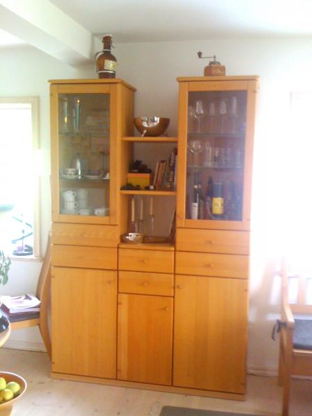

Küche auf der Seite des Eingangsbereich war zunächst geplant, hat sich aber aufgrund unserer vorhanden Möbel = Eßgruppe mit Bank und passender Vitrine, die auf die große Wand muß, als nicht sehr geschickt rausgestellt.
Bank = L230 x B45
Tisch = 180x90 , aussziehbar auf 230x90
4 Stühle
Fotos habe ich auch gerade gemacht. (Mit Laptop auf dem Tisch!)
irenbi

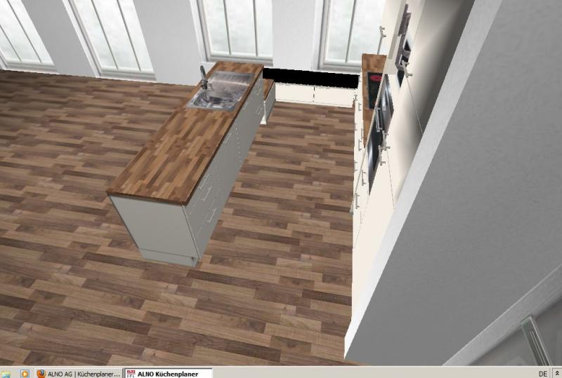

Iren: mit welcher APL-Höhe hast Du vor zu arbeiten? Du hast jetzt die niedrigen Korpen gewählt; ich bin 165 und arbeite auf 92cm; da passt ein hoher 80cm Korpus + 3cm APL + 9cm Sockel ; somit 6-Raster und entsprechend mehr Stauraum.
Du hast einen 5-Raster Korpus gewählt, mit ca 70cm... war das Absicht?
Ich hab' mal den hohen Korpus gewählt und übertiefe APL zwischen den Hochschränken.. das lohnt sich an der Arbeitsfläche
Halo Vanessa,
vielen Dank für Deinen Vorschlag.
APL Höhe müßte auch so 91-94 sein. Hängeschränke so mindestens 78.
Kann sein, dass ich im Planer, die geringere Höhe genommen habe, da ich die nach oben zu öffnenden Hänger eingeplant habe. Bin ich in der Zwischenzeit aber auch schon wieder von abgekommen.
Leider ist die große Wand für die Kochzeile ungeeignet, da die hintere Tür, bei deiner Planung neben der Bank zu dem Rest der Wohnung = Schlafzimmer, Bad, etc. geht. Man müßte somit immer durch den Gang zwischen Koch- und Spülenzeile.
Was mir aber gut gefällt ist die übertiefe APL zwischen den Hochschränken und und die Hochschränke rechts und links von der Kochstelle.
Werde ich mir mal durch den Kopf gehen lassen.

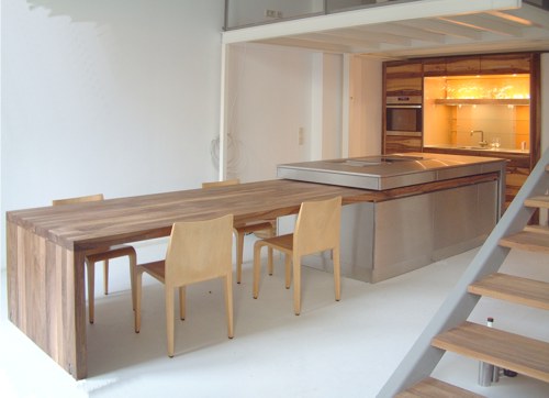

DER Raum wäre doch wieder mal genau das Richtige für DIESE Küche.
*winke*
Samy
gibtnichtauf
