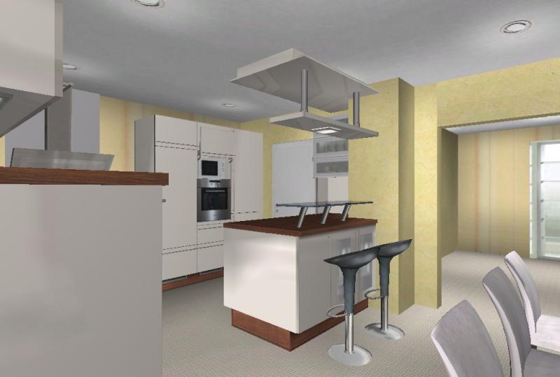

Snow, an der Variante würde mich stören, dass auch im Spülenbereich die wg. dem Fenster niedrige Arbeitshöhe wäre.
Und, dann noch der Weg in den Wohnbereich, der immer um den Tresen herumgeht.
AW: Hilfe! Die erste Kueche die ich selbst plane!!!

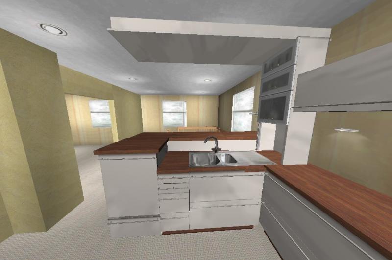

Kerstin, an der Höhe der Spüle habe ich nichts geändert, aber noch nen Versuch
Abba noch ne Anmerkung, ich liebe Baldachine und Theken, jo!

;-) Naja.. durch das Addieren möglichst vieler unterschiedlicher Elemente ensteht eher der Eindruck einer Baumustersammlung, als einer durchdachten Küche :w00t:

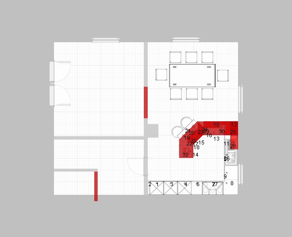

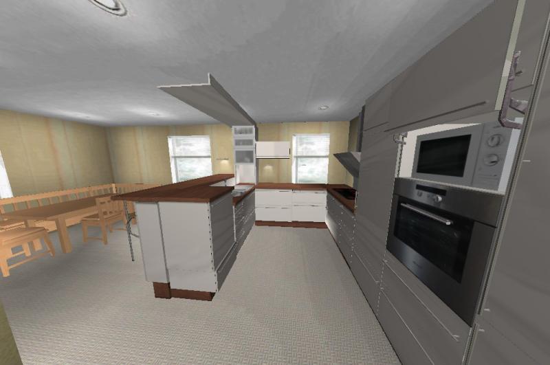

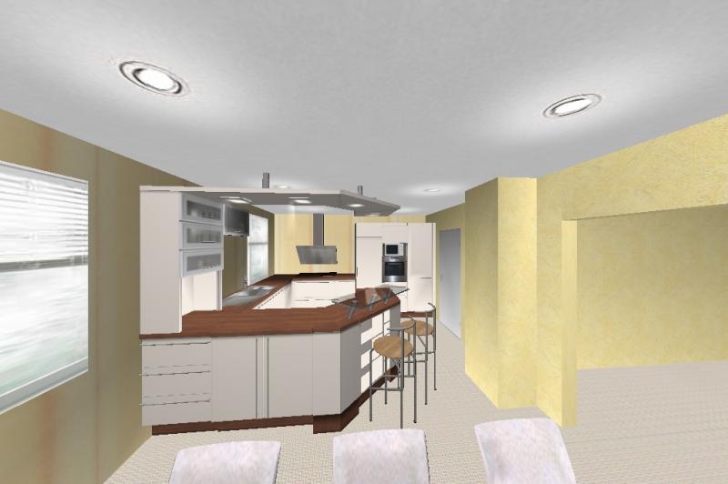

So, jetzt hab ich auch nochmal ein bisschen rumgeschoben.
Wie findet ihr diese Variante?
Ich habe den hochgestellten Geschirrspueler mit der erhoehten Theke verbunden...

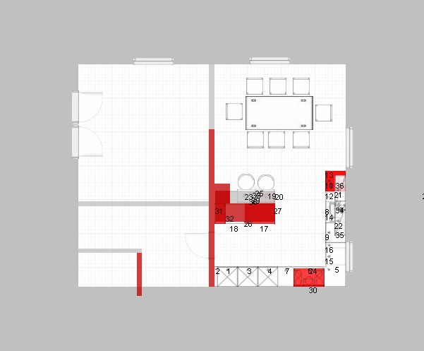

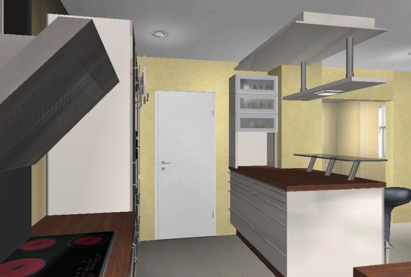

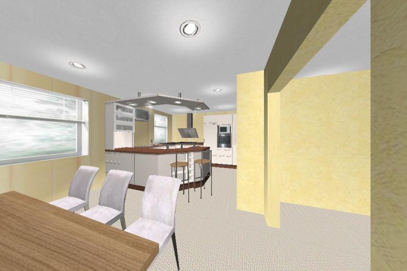

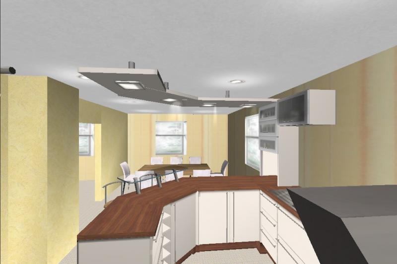

noch mal was gebastelt..
Sehe gerade Kochschlumpf´s Entwurf, hat finde ich auch was..

Kochschlumpf bitte häng den Alno Grundriss noch an, damit man die Abstände besser erkennen kann.
Das gefällt mir jetzt ganz gut. Vor allem, weil da schön das dreckige Geschirr um die Spüle rum verstecken kann und man vom Essplatz her net so den direkten Einblick hat.
Und der Kostentreiber Aufsatztheke (und wie ich finde unpraktisch) ist weg. Den Aufsatzschrank tät ich auch weglassen, der ict an der Stelle eigentlich überflüssig. Und auch ein Kostentreiber. Lieber die Ecke auf der AP frei halten und drüber Regalborde oder einen Hänger.
Die Planung von Snow hat was von Sams Küchen ;-); den Hänger würde ich bei beiden Planungen aber eliminieren... der stört. Die Aufsatzschränke - je, nu... bei Snow find ich ihn gut mit dem Abgehängen verbunden, das hat was - Für mich hat es aber zuviel "Bar"Charakter.
Wozu überhaupt was Abgehängtes, wenn da keine Haube rein muss?
Bei der letzten U-Variante tät ich ja statt dem Aufsatzschrank einen weiteren Hänger hin und dann über der Spüle/erhöhten Schränken drei, vier schöne, kleine Hängeleuchten aufknüpfen - so wie bei Esstischen. Einfach oben mit einem Schienensystem oder sowas... Spart die Bastelei mit Abhängung und Einbaustrahlern und sieht wohnlich aus- find ich :-)

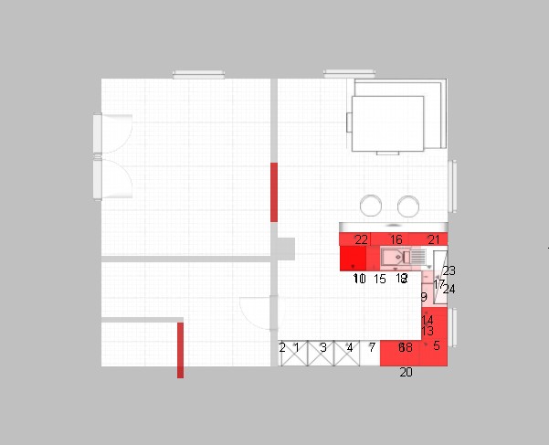

@Bodybiene
oehm... ich hab doch die kpl und pos Dateien angehaengt. Oder hab ich noch was anderes vergessen?
..., Du hast ein Bild vom Grundriss vergessen. Nicht jeder hat hier die Möglichkeit oder Zeit, das Ganze im Alnoplaner aufzumachen. Ich hab hier z.B. nur Linux ;-)
Also immer bei Planungen auch ein Bildchen vom Grundriss dranhängen, dann kann man sich das alles auch besser vorstellen/einordnen.
Kochschlumpf ich meinte ein Bild vom Alnogrundriss. Es gibt viele hier die den Alnoplaner nicht haben und sich die Dateien deswegen nicht runterladen.
Und bei den normalen Ansichtsbildern ist es teilweise so verzerrt das man dan nicht genau erkennen kann wieviel Breite dem Durchgang z.B. geblieben ist.
aaaahhh... jetzt weiss ich was ihr meint.
Ich habe den Grundriss noch beim Eintrag mit den anderen Bildern angefuegt...

Also bei Kochschlumpfs letzter Planung find ich auch nur den Aufsatzschrank überflüssig. Platz zwischen GSA und Wand ist auch genug zum durchgehen.
Das fehlt mir auf Snows letzter Planung. Wenn da einer an der Theke sitzt wirds besonders eng.
Das mit den Hängeleuchten von Tantchen find ich auch ne gute Idee.

Das mit dem "Bar-haften" in Snow´s Planung ist in real meist nicht so schlimm wie es im Alno ausschaut.
siehe hier:
picture.php
Wo her allerdings die Meinung kommt, Snows Planung wäre so "Samy-haft" erschliesst sich mir nu ganz und gar nicht*crazy*
