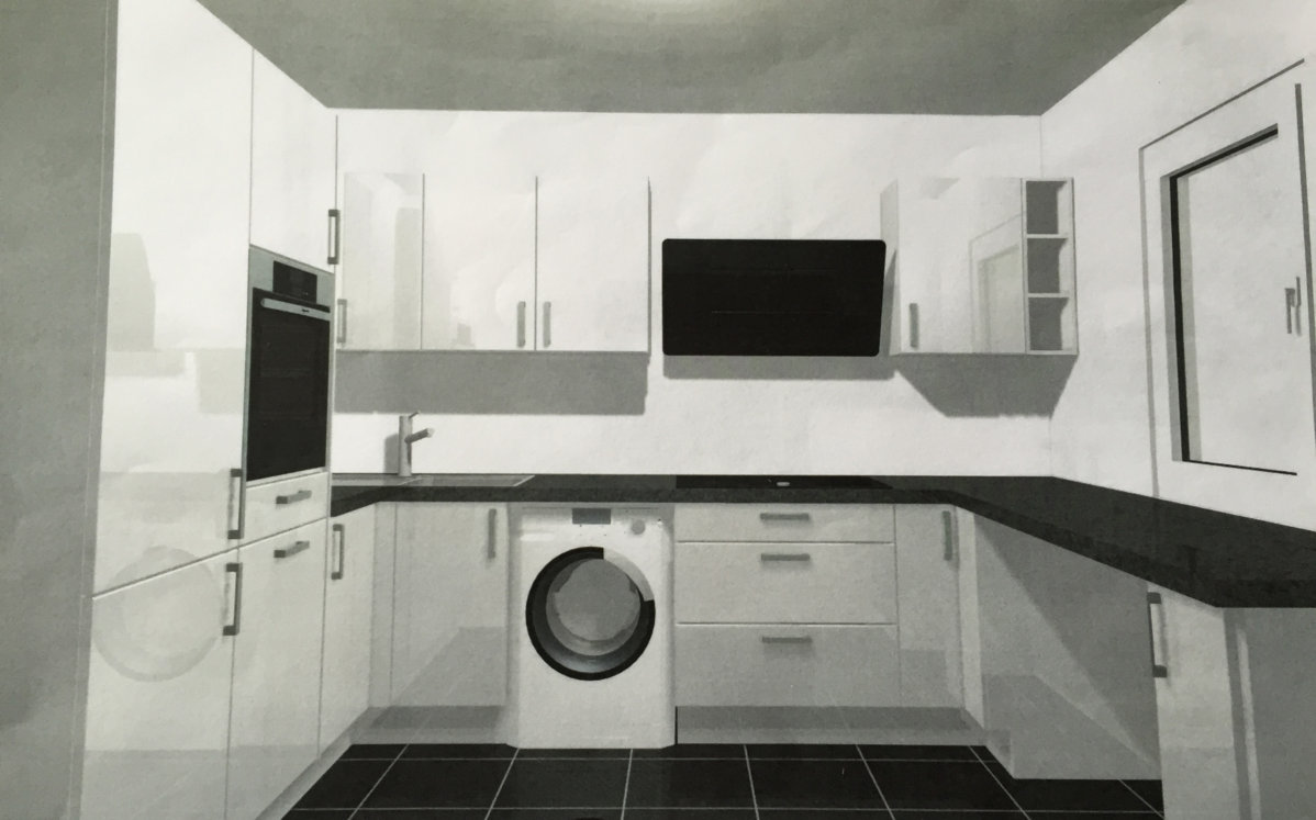

1. Der Küchengrafik zur Folge ist der Backofen für eure Körpergröße hoffnungslos zu hoch.
2. Aus den Grafiken orakle ich des Weiteren, dass die im Grundriss eingezeichnete Abstellkammer weg kommt. Solche Infos wären schon hilfreich für eine Planung ...
3. Außerdem geht in diesem Fall gar nichts Seriöses, solange Ihr die Höhe der Fensterbrüstung und der vorgebauten Heizung nicht wisst. Ist die APL nämlich höher als das Fenster, habt Ihr ein gewaltiges Problem.
4. Allgemein zur APL: Ist die Wohnung zur Miete oder Eigentum? Und so oder so - Ihr zwei seid ja noch recht jung und die Wohnung nicht so groß, dass - z.B. bei Kindern, Jobwechsel oder ähnliches - nicht noch mal ein Umzug anstehen könnte. Da würde ich mir gut überlegen, ob es wirklich Granit sein muss.

Versteh mich nicht falsch: Vom Grundriss her sieht die Wohnung gut aus, vor allem wenn sie auch noch in HH ist ;-)
Aber wie gesagt - ihr seid jung - deshalb eben die Überlegung, inwieweit Budget und voraussichtliche Wohndauer in einer Mietwohnung in gesunder Relation stehen. Wobei mir der von dir genannte Preis für die APL sehr günstig vorkommt.
Ansonsten, was mir noch auffiel, wenn ich die Zeichnungen richtig deute:
1. Wenn ich richtig sehe, sind zwei Eckschränke eingeplant. Die kosten viel und taugen wenig: Warum tote Ecken gute Ecken sind
In eurem Fall umso gravierender, weil ihr aktuell gerade mal eine Schublade und zwei Auszüge habt! Praktisch geht anders.
2. 80er Kochfeld bei zwei Personen + max. 1 Kind und "selten für Gäste". Da tut es eigentlich auch ein 60er, das günstiger ist und mehr Arbeitsbereich lässt.
3. Weil die Waschmaschine auch noch rein muss und ihr alles in der Küche aufbewahren wollt, würde ich den Sitzbereich zugunsten von Unterschränken (und toten Ecken) aufgeben. In der Praxis läuft es sonst vermutlich sowieso darauf hinaus, dass an der APL keiner sitzt, weil da "offen" Getränkekisten und sonstiges Zeug lagert.

Die Steinplatte würde ich 3cm voll nehmen. Anstatt der teuren Eckschränke , lieber das Geld im eine Einbauwaschmaschine investieren. Der Neff Ofen ist ein Slide and Hide und die Höhe meiner Meinung nach kein Problem.
Zur Aufteilung :
  • Neben den Hochschränken 50er Auszug oder 45 wenn weniger wie 238 cm raumtiefe
  • Den Spülenschrank als Eckschrank mit Stellmass 110 cm
  • 60er Waschmaschine
  • 90er Auszug
  • Tote Eckel
  • 30er MUPL
  • Sitzplatz und noch einen 30er oder 40er Schrank
Hängeschränke mit 45 bis 50 - eckschrank 65- 45 und 60 beide mirt Linksanschlag ssonst haut die Türe gegen die Haube und ist vom Kochfeld aus besser zu erreichen-80er Haube 60er rechts und Blende. Das geplante Regal ist nur ein Staubfänger.
Da ihr nicht viel Stauraum habt würde ich über ein 6-er Raster und beispielsweise bauformat nachdenken.
Die lackierte Front ergibt Sinn, da dann keine Kanten dreckig werden oder sich lösen können.
Edit gibt pari absolut recht mit dem Sitzplatz .Die Hängeschränke dann noch grifflos . Finde ich optisch schöner und sind leichter zu säubern . Bei Umzug sind dann auch Anschläge leicht wechselbar.

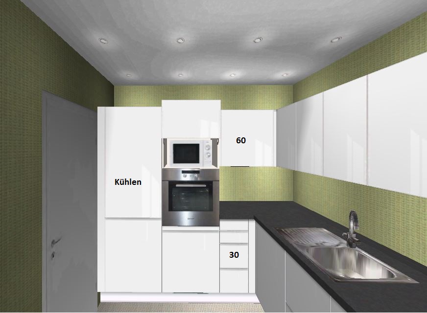

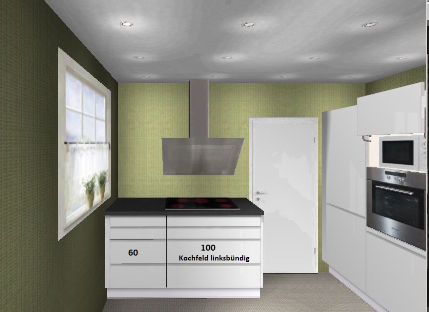

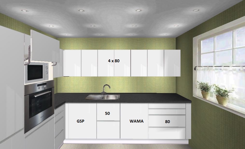

hier mal ein Vorschlag mit viel Stauraum und Arbeits- und Ablagefläche. Auf die Thekenfläche vor dem Fenster habe ich verzichtet, man kann nicht alles haben in einem 7qm Raum. Denn, im Moment habt ihr vielleicht noch nicht soviel, aber Küchenzubehör sammelt sich gerne an.
Vorab, der Nachteil der Planung. Wenn ihr vorhabt, länger in der Wohnung zu bleiben (weil Eigentum) und event. Nachwuchs, ist die Planung dann wahrscheinlich nicht optimal. Denn, ich stelle mir vor, das Baby in der Küche gefüttert wird. Dazu braucht man eine Sitzgelegenheit für babs und mummy. Ich denke, darüber sollte ihr euch jetzt Gedanken machen.
Hier die Lösung ohne baby.
Ich habe ein 6er Raster gewählt,* 6 Raster - was heißt das? *, es bietet mehr Stauraum. Nobilis hst sber nur ein 5er Raster. Meines Wissens hat Wellmann ein 6er Raster und ist nicht so teuer. Es gibt sicherlich noch andere Hersteller, aber ich kenne mich damit nicht aus. Alternativ kannst du auch im Unterforum für Teilaspekte der Küchenplanung nochmal fragen.
Die Wasserzeile habe ich 10cm vorgezogen, damit man die Wasseranschlüsse etwas auf Putz verschieben kann. Ausserdem ist eine tiefere AP super angenehm.
Weil der Raum mit 326cm knapp ist, passen leider kein 60er Spülenschrank in die Zeile, will man den Stauraum maximieren, deshalb nur 50cm.
Den GSP habe ich links der Spüle angeordnet, so ist er aus dem Weg.
Die HS Schränke sind die 212cm hohen vom Planer. Im Bild ist die Darstelleung des HS mit DGC nicht korrekt, der DGC sollte tiefer eingebaut sein. Darüber würde ich, wie im Plan, die Mikro hinter einer Lifttür vorsehen. Denn mit Baby ist eine Mikro sehr angenehm. Unter den DGC vielleicht Getränkekiste(n).

Die Waschmaschine werden wir aufjedenfall als Standgerät nehmen und nicht verkleidet da uns dazu einfach das Geld fehlt und die Waschmaschine doch eh alle Jahre kaputt geht oder ?
Die Lösung mit der Mikrowelle über dem Backofen finde ich super aber kommt man da noch an ?
Ansonsten ist echt ein guter Vorschlag aber die Sitzfläche geht leider echt verloren, wie du schon sagst wenn echt ein Kind kommt kann man sich leider nicht in die Küche setzten sondern muss ins Wohnzimmer laufen.
Ich sprech mal mit meiner Freundin und zeig ihr mal deine Idee.
Vielen Dank nochmals !

@HORICAN, hör doch auf jeden Vorschlag mit "ist zu teuer" zu quittieren, das kann man so pauschal nicht sagen und ihr müsst das Paket mit dem Küchenstudio schnüren, bei dem die Gesamtsumme *und* die Gesamtleistung Eure Bedürfnisse erfüllen.
Ihr seid jung, wollt eine Familie gründen, die Küche sollte grunsolide, praktisch, preisWERT und ansprechend sein.
Frontmaterial: Folie ist evtl. ansprechend, ansonsten für eine Küche nicht wirklich optimal. Wenn ihr Pech habt, löst sich die Folie nach wenigen Jahren und ihr ärgert Euch. Lack ist sehr ansprechend aber teuer und wenn ein Mißgeschick passiert sieht es auch nicht mehr gut aus. Ein robuster, unkomplizierter Material für Fronten ist Schichtstoff .
Arbeitsplatte : Granit ist super, aber teuer und nicht unempfindlich. Es ist nicht so, dass man heisse Töpfe drauf tun kann und es passiert nichts. Ein zu hoher Temperaturunterschied kann sogar zum Bruch führen. Also gerne Granit, aber dann pfleglich damit umgehen.
Arbeitshöhe: Das ist mit das Wichtigste, in einer Küche. Sie entscheidet u.a., ob ihr Unterschränke mit höheren Korpus (mehr Stauraum auf gleicher Grundfläche) nehmen könnt. Ein Bild sagt mehr als 1000 Worte:
Was heißt 6rasterig werden:
In
Korpushöhen - Rastermaße - Auszugs-Innenmaße - Stauraumplanung sind diverse Hersteller mit ihren Standardkorpushöhen verlinkt.
- 78 cm Korpushöhe
- 4 cm APL-Höhe
- 10 cm Sockelhöhe
Als bezahlbare Hersteller mit 6erRaster im Angebot solltet Ihr Bauformat , Wellmann, Ballerina anschauen.
Hausaufgaben:
  1. Zur Mieterin unter Euch gehen und die Höhe der Fensterbank und vom unteren Rand des Fensters bis zum Boden ausmessen (eine Pralinenschachtel mitnehmen)
  2. Optimale Arbeitshöhe der kleineren Person bestimmen:
    - Höhe Beckenknochen messen
    Ausführlicher in
Und Ergebnisse bitte hier posten. Ich suche ein bestimmtes Beispiel für die Sitzlösung aus und melde mich wieder.

Auch ich würde wegen Familienplanung auf eine Stein AP verzichten und das Geld in eine solide Schichtstofffront wie Isabella schon geschrieben hat, investieren.
Wenn du Sitzplätze in der Küche möchtest, verlierst du gut zugängigen Stauraum. Wenn es einen Kindersitz gibt, der unter die AP passt, so würde ich dafür den 60er US neben dem Kochfeld entfernen und den 30er US neben den HS mit Tür nehmen, um einen Klappstuhl zu verstauen.
Wie ich geschrieben habe, ist die Darstellung DGC und Mikro darüber nicht ganz korrekt. In Wirklichkeit sitzt der DGC tiefer. Der Mikroteller sollte nicht oberhalb Schulterhóhe von der kleineren Person sein. Bei uns ist die Mikro zu hoch und man kann nicht sehen, ob zB die Milch in der Tasse am überlaufen ist.
Um die Kosten einer Küche niedrig zu halten, nimmt man möglichst breite Schränke. Denn ein schmaler Schrank ist teuer. Man sieht das gut bei IKEA .
