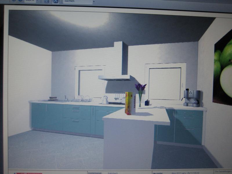

wir haben uns zwei Planungen einer Alno - Küche für unseren Umbau machen lassen und brauchen Euren Rat.

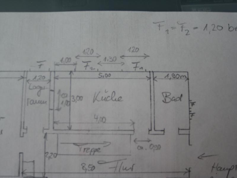

Die Küche hat eine Grundfläche von 5m auf 3m, an einer der langen Seite sind 2 Fenster, die Zugangstür zur Küche an der gegenüberliegenden Wand in einer der Ecke, an einer der Stirnseite befindet sich mittig die Tür zur Speisekammer. An und für sich eine recht große Küche. Unserer Meinung nach bietet es sich an, die Fensterseite für den Großteil der Arbeiten (Kochen, Spülen, Waschen, Schnippeln etc.) zu nutzen - zum einen wegen der Lichtverhältnisse, zum anderen wegen der Leitungen. Sind hier aber völlig offen. Trotz der Größe der Küche wollen wir keine Sitz- oder Essecke. Was uns dennoch gefallen würde (kein Muss), ist eine Art Theke oder zusätzliche Arbeitsplatte - zum Helfen beim Kochen, Plaudern, Kaffeetrinken, auf Kinder aufpassen während des Arbeitens in der Küche...
Schubläden und Auszüge sind uns wichtig.
Nun zu den Ergebnissen:
Die erste Planung mit der zusätzlichen Theke an der Arbeitsplatte auf der Fensterseite hat seinen Reiz, aber es besteht dennoch die Gefahr, dass die Küche zu eng wirken könnte, und uns fehlt noch das gewisse Etwas, dass wir dieser Planung zusagen. Jeder kennt das, denk ich mal... Bei der Küchenfront war es zumindest so bei uns.
Wie gesagt: Alno Küche mit Glasfront in Platinblau, weiße Dekor-Arbeitsplatte und zusätzlichen weißen Wangen. Induktionsherd (80 cm Breite), Backofen mit Zeitfunktion, Kühlschrank (122 cm), Geschirrspülmaschine und Abzugshaube alle von Neff .
Gesamtpreis: 11300.- € inkl. Mwst. Alle möglichen Rabatte und Sonderpreisaktionen sind bereits berücksichtigt.

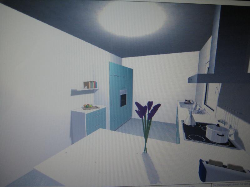

Bei der zweiten Planung handelt es sich um den gleichen Küchentyp. Sie ist allerdings ohne "Theke". Eine durchgehende Arbeitsplatte an der Fensterseite, der Herd ist etwas hervorgehoben, um die 5 m lange Arbeitsfront aufzulockern. Auf der anderen Seite gibt es ebenfalls wie in der ersten Planung hohe Schränke mit 218 cm Höhe für den Kühlschrank, den Backofen und einen Vorratsschrank, nur zusätzlich mit einer kurzen Arbeitsplatt und einem Sitzplatz an der Stirnseite der Arbeitsplatte.
Hier haben wir ebenfalls Induktionsherd (60 cm Breite), Kühlschrank (122 cm), Geschirrspülmaschine von Neff, der Backofen mit Zeitfunktion von Juno und Abzugshaube von Silverline .
Gesamtpreis: 10400.- € inkl. Mwst. Alle möglichen Rabatte und Sonderpreisaktionen sind bereits berücksichtigt.
Diese Planung kommt uns etwas zu zweckmäßig vor.

- Gebt uns bitte jeweils einen Tipp, ob das jeweilige Angebot seinen Preis wert ist
- Welche Optimierungen, zumindest gestalterisch habt Ihr für uns? Oder gibt es noch eine ganz andere Variante, die Küche zu planen? Wir sind noch für alles offen, sowohl vom Umbau her, als auch vom Kopf...
Alle Bilder zu den Planungen sind unter unserem Profil angelegt.
Vielen Dank im Voraus!

Hallo Joki, ich denke, die Spezialisten hier brauchen Grundrisse... ich sehe bei Dir gar nichts angehängt. Ansonsten viel Spass bei der Planung und willkommen hier :-)

Kleine Frage vorab: Kannst Du noch Wände schieben ? Wenn ja, dann würde ich versuchen Bad und Abstellraum zu tauschen. (ntürlich größenangepaßt) Weil Du sonst mit all deinen Einkäufen komplett durch die Küche mußt, es sei denn du hast noch einen Zugang von außen.

@küchentante, du hast recht mit der Überlegung, aber leider sind die Wände das Einzige was Fix ist.

Mir fehlen die Grundrisse zu den jeweiligen Plänen - in den Ansichten sieht man die Abstände und Grössenverhältnisse jeweils nur verzerrt.
