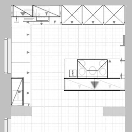

Und, es macht wirklich Sinn in einen vermaßten Grundriss ALLE Maße einzutragen, z. B. Fenster mit Maßkette und die Position des aktuellen Wasseranschlusses usw.

Und ... ja, du hast einen Alnoplan angelegt, aber oft genug war da schon feststellbar, dass es Übertragungsfehler gibt.

Wasseranschluss ist an der hinteren Wand bisher (hinter dem Kühlschrank auf den Bildern unten), aber da ich eh alles aufklopfen muss für die Neuverlegung der Elektrik usw, ist das kein Thema, den Anschluss an die Fenster Wand zu bringen. Das ist bereits mit einem Flaschner geklärt und sollte problemlos funktionieren.
Den Wohnungsplan werde ich nochmals überarbeiten für genaue Maße. Brüstungshöhe ist 97cm

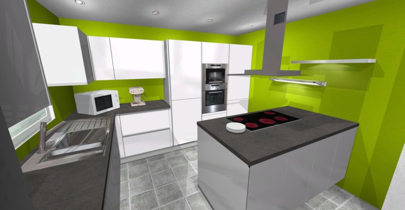

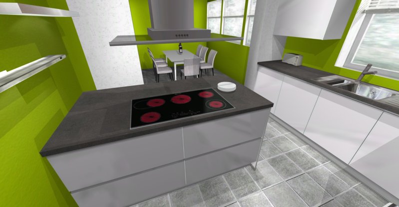

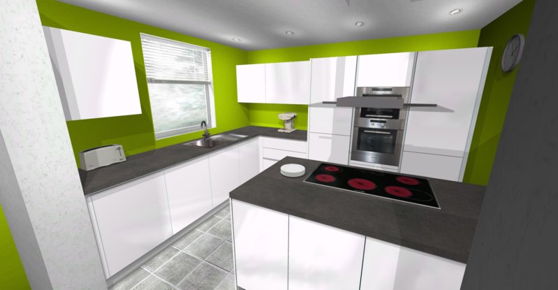

Ich habe mir meine Küche jetzt nochmal umgestellt, diesmal mit Kochinsel rechts.
Linke Wand beginnt mit
60er Unterschrank mit 2 Auszüge + Innenschublade
Spülmaschine
Mülltrennsystem
LeMans Schrank -> der eventuell entfällt
Die Hintere Wand
80er Unterschrank mit 2 Auszüge + Innenschublade
Kühl-Gefrier Kombi
60er Vorratsschrank mit Ausziehwagen mit 6 Körben -> Habe keinen mit einzelnen Schubladen gefunden
Oberschränke sollen welche mit Glaseinsatz werden, gibt es bei Alno im Grifflos Design aber irgendwie nicht.
Kochinsel Vorne
Tiefengekürzte 45er Schränke mit Einlegeböden
Kochinsel hinten
2x 90er UB mit 2 Auszügen + Innenschublade (wobei mir die Idee mit den seitlichen, kleinen Apothekern auch sehr zusagt)
Mir gefällt hierbei das die Linke Küchenzeile komplett sauber Strukturiert ist, ohne Unterbrechungen, nur der Unterschrank neben dem LeMans passt irgendwie nicht ins Gesamtbild.
Was meint Ihr?

So gar keine Schublade? Alles nur Innenschubladen? Na ja ... das wird spannend bei der Küchenarbeit.
Und wofür soll UB die Abkürzung sein? Es muss irgendetwas mit Unterschrank zu tun haben ... aber mehr fälltmir dazu nicht ein.
Und, was ich gar nicht begreifen kann ... die geraden Linien bei den Unterschränken sind dir wichtig, aber die Standmikrowelle stellst du auf die APL ;-). Warum nicht in dem einen Vorratsschrank? Da gibt es auch Standardschränke beim Alno , die unten Innenauszüge haben und dann in Höhe von ca. 120 bis 130 cm ein Klappfach hinter der die Mikrowelle verschwinden kann.
Hängeschränke in Glas meinst du - oder? Hochschränke sind die Teile, die auf eigenen Beinen stehen ;-)
Ohje, du siehst... das ist für mich alles Neuland :-[
Also, ich meine mit UB einen Unterschrank , wie du dir bereits dachtest. Meinte das irgendwo als Abkürzung gelesen zu haben für Unterbau...
Die Mikro ist mehr als Deko zu sehen... Habe mir das auch schon überlegt die in den Schrank zu setzen. Vielleicht entfällt die aber auch komplett, da ich sie wirklich wenig benutze.
Richtige Schubladen wären Momentan nur in der Kochinsel und eben nem dem LeMans . Mir gefällt das optisch nicht wenn die Horizontale Griffmulde immer wieder unterbrochen wird durch Spülmaschine und Mülltrennung usw. Aber da gibt es wohl keine mit einer reinen "Zier Griffmulde" um das Gesamtbild stimmig zu halten, oder hab ich da auch was übersehen?
Ja ich meine Hängeschränke mit Glas... :-[
ich korrigier das mal schnell^^

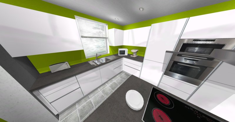

Was haltet ihr davon? Man könnte diese Aufteilung noch zusätzlich in der Kochinsel verwenden

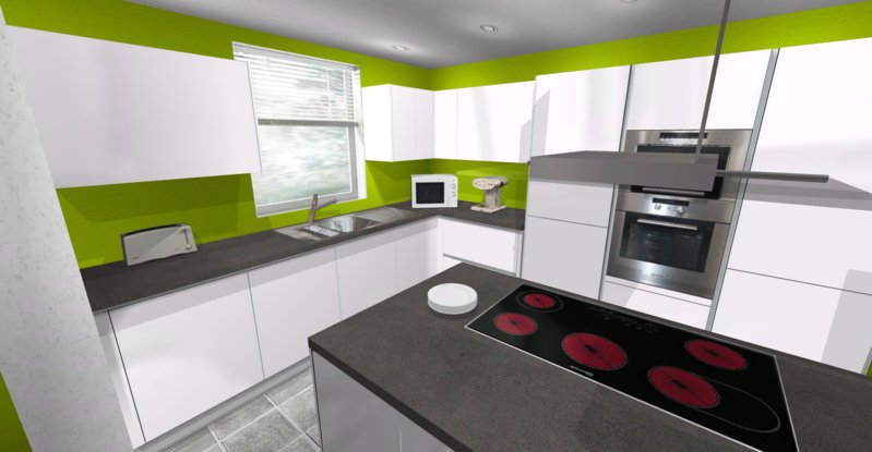

ja Spüle neben dem HS ist nix, man haut sich den Arm an. Spüle vor dem fenster, kannst du das Fenster noch öffnen (Armatur) oder kaufts eine klappbare?

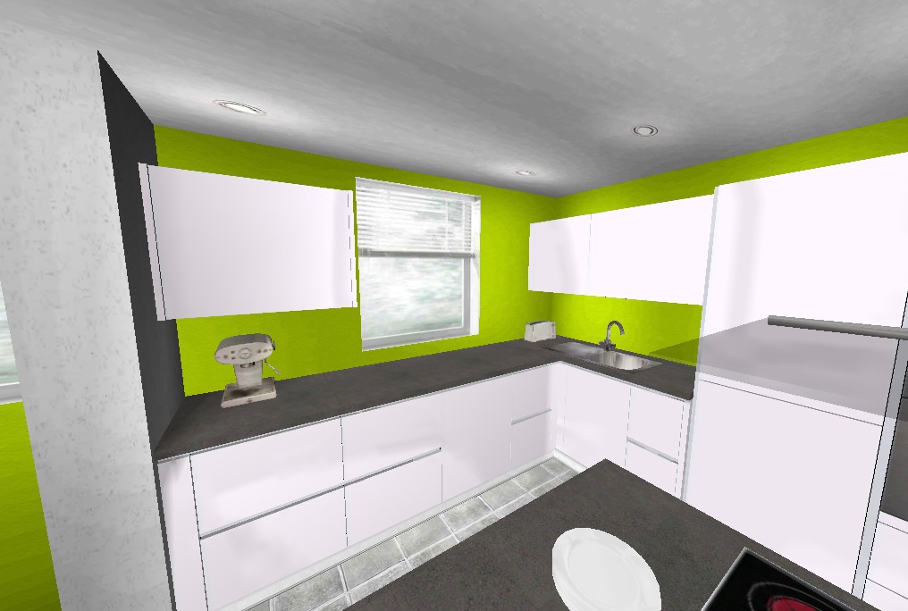

Was mir ja überhaupt nicht gefällt, nicht nur bei deiner Küche, OS die um die Ecke rumgehen. Das ist Oma-mäßig. Ich würde die OS planunten rechts von den HS bis zur Wand lassen, aber den Stummel weglassen.
Ja das leuchtet ein, ich habe nur versucht irgendwie das ganze besser zu Gestalten, wegen den Unterbrechungen der Griffmulden und versucht dabei möglichst große Schubladen zu behalten.
Das mit der Ecke in den Oberschränken stört mich auch, ich werde das heute abend mal ausprobieren wie das mit deinem Vorschlag aussieht, danke!
Abgesehen von der etwas neubackenen Optik (ohne Eckschrank sieht die Ansicht geradliniger aus) sind Eckhängeschränke auch nicht wirklich toll in Bezug auf Sachen reinstellen und rausholen. Das ist wesentlich umständlicher als in einem geraden Schrank, da man eine kleinere Türöffnung hat, durch die man alles rein- und rausbefördern muss.
Ja da hast du recht. Kann mich immernoch nicht zwischen den beiden Varianten entscheiden... Wenn die Kochinsel wie zu beginn am Fenster anbindet benötige ich zwar eine Deckenlüftung aber dafür habe ich weniger Probleme mit der Linienführung und der tresen würde besser passen und die Hochschränke sind nicht im Fokus.
Mit der Kochinsel rechts angebunden, fallen die Hochschränke mehr in den Fokus, allerdings bekomme ich eine günstiger Lüftungslösung..
Ich habe mir überlegt die Hochglanzfronten vllt durch mattes Glas zu ersetzen, das habe ich hier in der Galerie gesehen. Bei Schüller kosten mich die Glasfronten keinen Aufpreis gegenüber hochglanz Lack
Monty, die Spüle auf der HS Seite würde schon passen, wenn du einen 50er Spülenschrank nimmst und rechts daneben einen 30er US.
Auf der Fensterseite, nach dem toten Eck oder Eckspülschrank
45er US MUPL
60er GSP
60er US
60er US
Blende
Den OS links vom Fenster habe ich auf 80 reduziert, ansonsten sieht das, denke ich, so reingequetscht aus.
  • Monty_Evelin_PLAN3.KPL
  • Monty_Evelin_PLAN3.POS
Danke Evelin für deinen Lösungsvorschlag. Aber das bringt mit noch mehr Unruhe in die Linienführung, da gefällt mir die Spüle unter dem Fenster und direkt daneben den GSP, also nur eine größere Untebrechung der Horizontneuen Griffmulde in der Mitte, besser.
Beim Fenster wird nur der die Fenstergarnitur mit Niederdruck ein Thema werden, vermute ich. Da bleiben nicht mehr allzuviele Wasserhähne zur Wahl.
kann man bei grifflos nicht auch verstifften, so dass du durchgehend denselben US look hast?
Das weiß ich eben nicht. Wenn das beim Spülen US und der GSP möglich wäre, wäre das super. Am Dienstag habe ich nochmal einen Termin beim Küchenstudio , die können mir das sicher beantworten, ob das bei Schüller mit Glasfronten möglich ist.
Hallo Leute,
habe heute mal ein Angebot bekommen, zu welchem ich gerne eure Meinung hören würde. Die Küche wie unten zu sehen, aber von Schüller
Glasfronten Hochglanz Weiß
Oberschränke mit Beleuchtung
Schichtstoff APL
Ohne Elektrische Geräte
Lieferung und Montage inkl. meiner im Netz bestellten Geräte
ca. 9000 €
Ist das ein fairer Preis?
Ich möchte folgende Geräte dazu kaufen
Kochfeld
Siemens EH 975SK11E - ca. 900€
BO:
Siemens HB78G4581 - ca 1400€
Kombi Dampfgarer:
Siemens HB38D585 - ca. 1500€
Kühlschrank:
Liebherr ICBN3356 - ca. 1300€
Spülmaschine:
Siemens: SN66M03EU - ca 500€
DAH:
Falmec Leumen i 90 ED - ca. 1200€
____________
6800€
+ 9000
= 15800€
Mein Budget ist damit aber etwas gesprengt...
Wollte eig nicht mehr wie 13-14.000 ausgeben
Details zu den Schränken:
Spülmaschine
Mülltrennsystem
LeMans Schrank
Die Hintere Wand
60er HS mit Küh-Gefrierkombie
60er HS mit BO+DGC
60er HS Vorratsschrank mit 4 Auszügen
Kochinsel Vorne
Tiefengekürzte 35er Schränke mit Einlegeböden
Kochinsel hinten
2x 90er UB mit 3 Auszügen
Oberschränke
60er mit Glas + Beleuchtung
80er mit Glas + Beleuchtung
Alle mit Scharnier nach oben - kein Fneusystem
