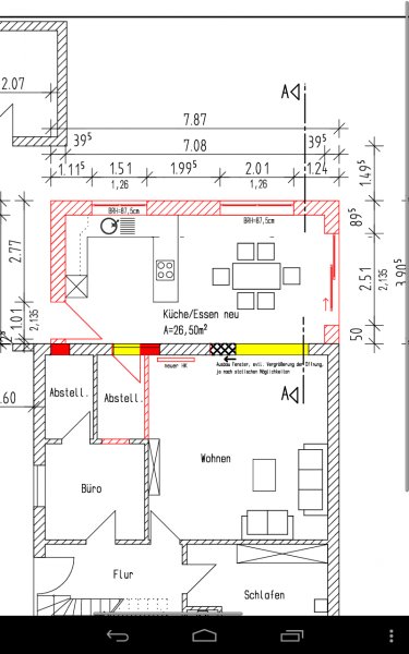

    Hallo!
    Morgen haben wir unseren ersten Termin zur Planung der neuen Küche.
    Der Grundriss ist im anhang zu sehen.
    Der Abstellraum zur Küche soll eher eine Verlängerung der Küche werden,hier soll keine Tür rein und es sollen an eine wandseite komplett hochschränke für viel Stauraum.
    Meine erste frage wäre ob ihr die Küche so planen wuerdet wie auf der Zeichnung des architekten- kochfeld wie ein u in den Raum reingezogen?
    Oder vielleicht eine richtige kleine kochinsel?
    Habe da etwas Angst das es vielleicht zu eng ist,bzw. Wirkt...
    Was meint ihr?
    Lg
    Celine

    :welcome:im Forum, bist du bitte so gut und ergänzt noch die fehlenden Angaben in der Checkliste? So was wie gewünschte und möglichst getestete APL-Höhe:
    ARBEITSHÖHE ermitteln
    - Höhe Beckenknochen messen
    Außerdem sind aus deinem Plan nicht alle Maße ersichtlich, einiges habe ich also nur geschätzt, wäre nett, wenn du das auch noch ergänzen könntest.

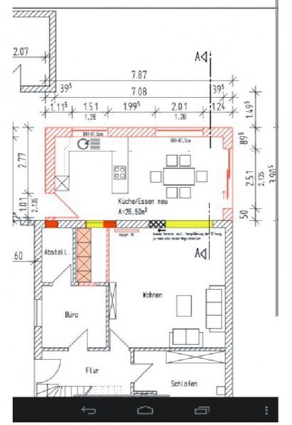

    Die Halbinsel des Architekten ist, sorry
    *rose*, lächerlich, da rollt dir ja jede Erbse untern Tisch;-), der übrigens auch nur Puppenstubenmaß hat:cool:
    Aber die Ausgangsplanung habe ich dir mal erweitert, damit da eine vernünftige Insel raus kommt.
    Ach so, Deckenhöhe wäre auch interessant und idealer Weise sollte die APL statt Fensterbank ins Fenster rein laufen, also wenn sich da APL-Höhe und Brüstung treffen*kfb*

    Besteht hier noch Interesse? Dann schließe ich mich mal Angelikas Fragen an.
    Die Vermaßung der Abstellräume wäre auch noch sinnvoll und dann die Frage, wo geht die Tür planlinks in der Küche hin?

    Wow Angelika das sieht ja schon Klasse aus...
    Sorry für die späte Antwort...Magen Darm Bei mir und danach die Kinder...
    Also der Abstellraum ist 2.45 lang.
    Eine Tür soll da nicht rein, stimmt nicht in der Zeichnung.
    Soll eine Art Verlängerung der Küche werden.
    Sind unsicher ob wir dort vielleicht auch den Kühlschrank planen sollten?
    Bisher hatten wir nur ein Gespräch wo wir unsere wünsche nennen sollten. Die melden sich nun wenn die erste Planung steht.
    Lg
    Celine

    Achso und der Abstellraum ist 1.40 breit.
    Vielleicht etwas breiter planen?
    Was fehlen noch für wichtige Daten? Kenne mich da leider nicht so aus;-)

    Dann lies die Beiträge 2 und 3 nochmal genau ;-) .. vermaßter Komplettplan, Deckenhöhe, Fensternischenhöhe, wo geht die Tür planlinks hin usw.

    Leider habe ich noch nichts anderes wie diese zeichnung:'(
    Tut mir leid.

    Und Fragen wie Deckenhöhe, Fensternischenhöhe und wo die Tür hingeht kannst du nicht beantworten? *w00t*

    Hallo!
    Doch das kann ich:-[
    Decke 2.50 meter hoch
    Fenster 0.90 meter
    Die Tür die von aussen in die Küche führt geht von aussen gesehen nach innen rechts auf.
    Kann ich das noch bearbeiten im Formular?
    Sind auch etwas weiter mit der Planung...
    In den Abstellraum kommt keine Tür.
    Dort soll ein gefreirschrank rein, 1 Schrank für Staubsauger und 2 vorratsschranke mit jeweils Fächern die wir nach vorne ziehen können.
    Küche lux von nobilia mit weissen hoch Glanz Fronten und Umrandung/Arbeitsplatte Eiche Provence.
    Uns wurde von einer deckenhaube abgeraten. Hat da jemand Erfahrungen mit?
    Lg
    Celine
    Zuletzt von einem Moderator bearbeitet: 17. März 2014

    Nischenhöhe im Fenster wirklich nur 90 cm? Also von Oberkante Fensterbank bis Unterkante Fensterloch oben an der Decke?
    Ich meinte nicht die Öffnungsrichtung der Tür planlinks, sondern wollte wissen, was da ist hinter der Tür? Außen? oder irgendein Raum?
    Decken-DAH ...ja, ja, da wird immer mal wieder Mist erzählt. Wohin steigt denn der Kochdampf? nach oben ;-)

    Meinst du das so mit den Schränken:
    Und da willst du extra eine Raumnische schaffen, um Staubsauger etc. dann im Hochschrank unterzubringen?
    Vor den Hochschränken wird dann aber nur ca. 65 cm Platz sein.

    Wie wird denn das zukünftige Büro genutzt? Beruflich? Mit Kundenverkehr?
    Ich finde den Plan noch recht unrund.
    Normalerweise sage ich schon, der Weg Tür zur Küche ist nicht so relevant. Aber hier ist es auch der Weg von den Privaträumen bis Küche ... eh man da morgens in der Küche ist.
    Terrasse läßt sich nur nach planrechts verwirklichen?
    Wo ist denn Norden?
    Die Sofas sind je recht Mini im Wohnzimmer eingetragen, einmal knapp 200 cm x 84 cm und einmal 140x84 cm .. ist das die Realität?

    Hallo.
    Danke für die Zeichnung. So meinte ich es.
    Ja du hast recht, der Abstellraum ist noch breit. Deswegen über legen wir ach die wand doch noch etwas weiter ins Wohnzimmer zu ziehen...dann hätten wir allerdings neun Absatz bei der wand...
    Hinter der Tür in der Küche geht es nach draussen/auffahrt/So könnten wir dann also direkt mit den Einkäufen dort in die Tür rein in die Küche/Abstellraum.
    Das war die Idee das wir da noch ne Tür geplant haben. Sonst müssten wir immer mit den Einkäufen durch das ganze Haus/Wohnzimmer.
    Das Fenster wird wohl 1.20
    Von dem Fenster guckt man nach Süden raus.
    Die Terrasse soll dann später über eck gehen. Also Süden und Norden.
    Die Größe vom Sofa stimmt dann so nicht wie eingezeichnet, das hat die Architektin nicht mal gemessen.
    In meinem Büro ist sehr wenig kundenverkehr. Vielleicht 1 bis 2 Gespräche im Monat im Haus. Der Rest läuft über das Internet.
    Von daher fand ich es so ganz gut da mein Büro dann direkt neben der Haustüre liegt. Aktuell muss ich mit den Kunden echt immer durch das ganze Haus da mein Büro
    Jetzt in der Städten Etage liegt...hoffe icvh habe keine frage vergessen?!
    Lg
    Celine
    Zuletzt von einem Moderator bearbeitet: 20. März 2014

    In den Staubsauger Schrank wollen wir u.a.den gelben Sack stellen...wir wüssten sonst nicht wohin damit
