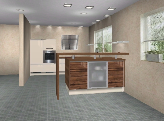

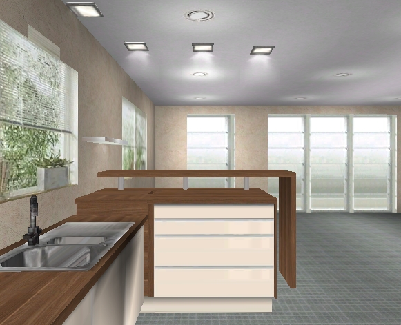

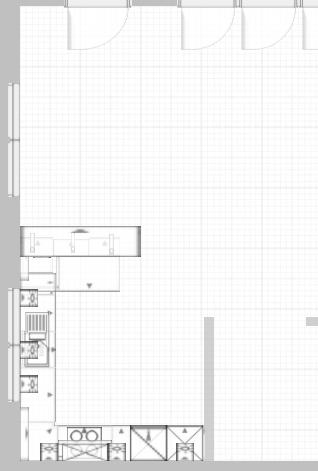

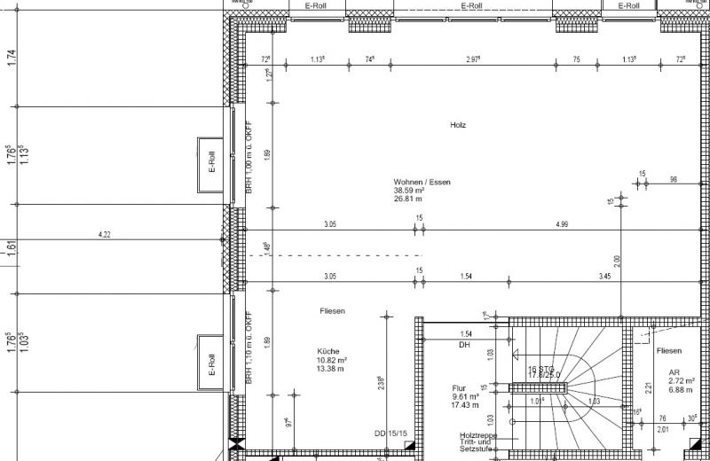

Es geht um den Aufbau der Küche in unserem Neubau. Ich habe den betreffenden Ausschnitt des EG-Grundrisses als Bild beigefügt. Die Küche ist zum Wohnzimmer hin offen und soll durch eine Bar/Theke abgegrenzt werden.
Im Grundriss über der Küche folgt der Essplatz. In der Küche selbst sind also (bis auf die Theke) keine Sitzgelegenheiten notwendig.

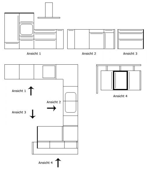

Unsere bisherige Planung sieht eine Küche von Schüller mit Neff Geräten vor. Ich habe versucht den aktuellen Stand der Planung so gut es geht aufzuzeichnen. Auch mit dem Küchenplaner von Alno habe ich die Küche nachgebaut, allergins habe ich hier nicht alle benötigten Teile gefunden.
Die Theke soll mit drei Füßen auf den darunter liegenden Schränken, an der Wand und durch einen Sockel auf dem Boden gestützt werden. Ich hoffe das kann man aus den Zeichnungen erkennen.
Die Hochschränke sollen 169cm hoch sein. Da ich im Alno-Programm keine passenden modelle gefunden habe, habe ich diese einfach etwas hoch gesetzt.
In der Alno Planung ist über dem Backofen noch eine Einbaumikrowelle zu sehen. Hier kommt zwar eine Mikrowelle hin, jedoch kein Einbaumodell sondern ein Standardgerät das hinter einer Schranktür verschwinden soll.
Als Spülbecken soll ein Modell mit einem Becken, einem Restebecken und Abtropffläche verwendet werden.
Bei den Schränke unter der Theke die vom Wohnzimmer aus zugeänglich sind habe die äußeren beiden Türen aus Korpusmaterial, ermittlere hat eine Glastür.
Grundsätzlich soll die Alno Planung nur als Visualisierung dienen. Die Details und tatsächlichen Aufteilungen finden sich eher in den anderen Plänen.

wenn du so von euren unterschiedlichen Größen schreibst, dann vermute ich, dass ich ihr auch beide in der Küche arbeitet. Von daher wäre es vielleicht sinnvoll über 2 verschieden hohe Arbeitsbereiche nachzudenken. Ich werde das gleich mal versuchen.
Der Tresen gefällt mir sehr gut. Man könnte rechts von der Esszimmerseite aus auch einen 60 bis 75 cm tiefen Schrank in die tote Ecke schieben, Fronttür und innen dann Innenauszüge, damit man auch rankommt. Da kann dann Geschirr fürs Esszimmer untergebracht werden.

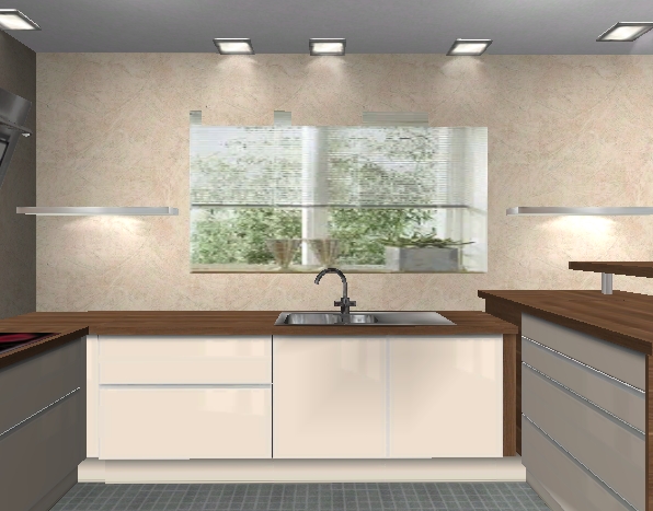

AW: Hilfe bei Küchenplanung im Neubau
Hallo Ares,

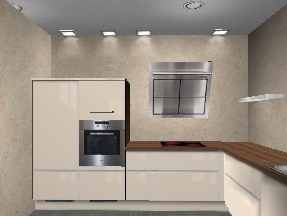

an der grundsätzlichen Aufteilung habe ich nichts geändert.
Kochbereich bis zur Spüle jetzt mal in einer Arbeitshöhe von ca. 86 bis 88 cm ... je nach Möbelprogramm. Im Kochbereich geht diese Höhe auch für große Leute und ermöglicht einen guten Blick in die Töpfe. Im Tresenbereich das Element dann in einer Arbeitshöhe von 99 bis 101 cm ... eben wieder je nach Möbelprogramm und Sockelhöhe. Damit ergibt sich ein Schnippelbereich im Licht für die größere Person, der auch noch in der Nähe der Spüle ist. Gleichzeitig wird diese höhere Höhe auch noch zu einem zusätzlichem Sichtschutz.
In der toten Ecke habe ich jetzt von Esszimmerseite tatsächlich mal einen 50 breiten und 60 tiefen Schrank mit Innenauszügen geplant. Dann nutzt man die Ecke gut.
EDIT: Zu den Unterschränken ... beim Kochfeld einen 90er für Töpfe usw. sowie einen 30er für Gewürze, Öle, Kleinvorräte wie Mehl etc. Was man halt beim Kochen so braucht.
An der Spülenzeile ebenfalls einen 90er für Schüsselchen, Tupper usw. Die Aufteilung der Schubladen ist jetzt mal so gewählt, dass es ein ruhiges Bild ergibt. Das muss man dann mit dem gewählten Möbelprogramm unter Berücksichtigung der Stauraumwünsche machen. In der Koch und flacheren Arbeitsecke sollte auf jeden Fall irgendwo eine Schublade für Kochbesteck und Messer sowie Küchenhelfer sein.
Am Tresen dann genügend Stauraum für Geschirr etc. Evtl. muss man dann überlegen, den 90er Schrank mit der Spüma zu tauschen, damit man beim Spüma-Ausräumen besser an den Geschirrschrank kommt.
Wo ist eigentlich ein TK gedacht?
In der neuesten Version vom Alnoplaner gibt es 173 cm hohe Seitenschränke. Die habe ich jetzt verwendet. Wie kommst du eigentlich auf den exakten Wert von 169 cm? Aus dem Schüller -Angebot?
VG
Kerstin

Erst einmal herzlichen dank für den großen Aufwand und die tolle Planung! Die Anregungen mit den zwei Arbeitshöhen und dem tieferen Schrank zur Ausnutzung der toten Ecke sind wirklich genial!
Bei den zwei Arbeitshöhen müssen wir nur mit der Höhe der Theke aufpassen. Wenn ich mich recht erinnere gibt es die Füße die auf den Schränken aufstehen nur in fixen Größen. Wenn wir hier die Arbeitshöhe um 10cm rauf setzten würde natürlich auch die Theke entsprechend höher und wir müssen testen ob das dann nicht für meine Frau zu hoch wird.
Zusätzlich zu diesen beiden Änderungen (tieferer Eckschrank und höhere Arbeitsfläche) kommen für uns dann noch zwei weitere Änderungen in Frage:
  1. Ersetzung des Eckkarussells durch eine eine Tote Ecke und damit zusätzliche Schubladenschränke (z.B. wie von dir geplant)
  2. Ersetzung des Hochschranken für den Kühlschrank durch ein solitär Gerät wodurch wir uns versprechen wir uns mehr Platz im Kühlschrank versprechen. Hier müsste natürlich ein Gerät gefunden werden, dass ca. die gleiche Höhe hat wie der verbleibende Hochschrank um keine Stufe zu bauen.

gehe bitte bei den unterschiedlichen Höhen nicht von 10 cm aus, sondern von 1 Raster. Bei Schüller (nextline?) liegt das wohl je nach Programm zwischen 12,5 und 13 cm. D. h. die höhere Arbeitsfläche hätte eine Schubladenhöhe mehr. Der Sockel wäre aber überall identisch.
Die Arbeitshöhe in der hohen Variante wäre ca. 99 cm .. die Oberkante Tresen wäre dann sinnvollerweise so ca. 115 cm ... eigentlich richtig normale Barhöhe.
Und die Idee mit dem Solokühlschrank würde ich hier wieder verwerfen. Das dürfte nicht so gut aussehen.
