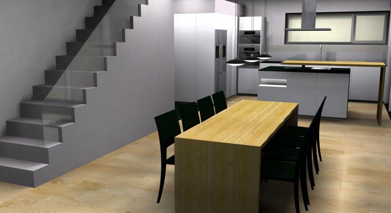

nach einigen mehr oder weniger erfolgreichen Terminen in diversen Küchenstudios möchte ich unsere Planung gerne einmal hier im Forum vorstellen. Wir sind für sämtliche Anregungen, Verbesserungsvorschläge, Erfahrungswerte, Ideen, Tipps und Tricks bereits jetzt sehr dankbar!
Hier noch einige Infos zur bisherigen „Entwicklung“:
Ursprünglich wollten wir einen Side-by-Side „integrieren“. Nach diversen Problemen bezüglich des Verbaus und auch der Optik (hervorstehende Türen etc.) bin ich mittlerweile zu 80 % vom Side-by-Side abgekommen und wäre auch mit einem integrierten Gerät zufrieden. Schön wäre beim Side-by-Side eben der Ice-Crusher gewesen, und auch preislich interessant, da ein Einbaukühlschrank und ein Standgefrierschrank (bei Kühl/Gefrierkombi wird mir der Kühlschrank evtl. zu klein) doch etwas teurer kommen, aber naja. Ein weiteres Problem bei der Kühlschranksache ist die Öffnung- ich finde die Öffnung einer 178 Kühlschranktür grifflos recht unangenehm und mit viel Kraftaufwand verbunden. Vielleicht gibt es auch hierzu ein paar gute Ideen? Ansonsten kommt da eben ein Griff dran.
Auch ursprünglich angedacht wäre eine Theke/Bar gewesen, die momentane Planung sieht allerdings keine Theke mehr vor. Der Esstisch wird ja mehr oder weniger direkt neben der Insel stehen, von daher sind wir unsicher ob eine Theke „notwendig“ ist. Nutzen würden wir diese sicherlich für das kleine Frühstück, einen Snack oder für Besuch. Allerdings möchten wir auch gerne die Erreichbarkeit der Schränke erhalten und auch nicht mehr allzu viel Platz „verlieren“ bzw. „verstellen“. Denn der Block ragt ja bereits in den Durchblick vom Flur/Eingangsbereich herein. Was mir nicht gefällt, wäre die Unterschränke wegzulassen und die Arbeitsplatte als „Theke“ zu verwenden. Wenn Theke, dann hätte es etwas Aufgesetztes werden sollen (also z.B. auf Arbeitsplatte aufliegende und überstehende Holzplatte o.ä.).
Der Durchgang zur Speisekammer (diese hat 7 qm) ist momentan wieder als normale weiße Tür mit Zarge etc. geplant. Zwischenzeitlich war hier angedacht, eine bündige „Klapptüre“ in Küchenfrontoptik zu verbauen. Bei dieser Variante fehlt mir aber das Vertrauen, dass die Türe auch wirklich funktional und praktisch ist. Was ich nicht will, ist eine ständig offene Türe nur, weil die Türe schlecht und ungeschickt zu öffnen bzw. zu schließen ist. Ich denke, auch eine schöne normale weiße Türe mit schmaler Zarge und moderner Türklinke macht sich hier ganz gut.

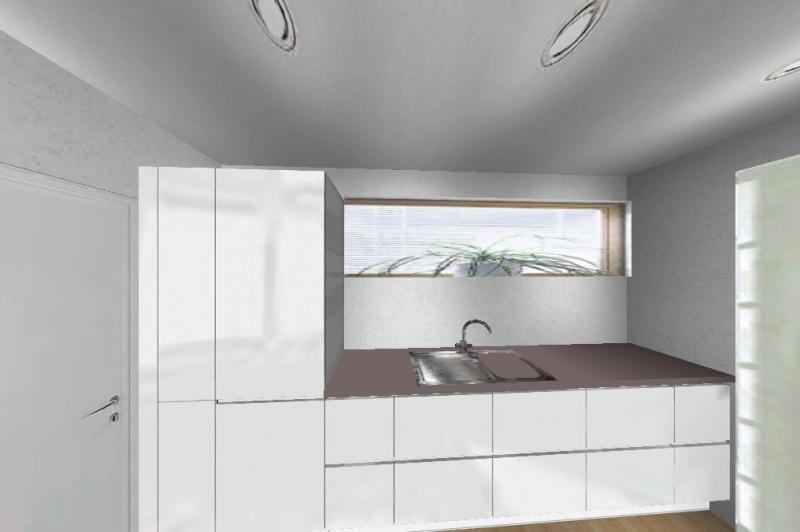

Derzeit haben wir die Rückwand unter dem Fenster in Sichtbeton geplant. Was haltet Ihr von dieser Idee? Alltagstauglich? Wenn Wasser o.ä. an die Wand spritzen sollte, ergibt sich im Laufe der Zeit sicher eine gewisse Patina. Zur Not könnten wir die Wand dann noch immer verputzen u.o. verglasen o.ä.

Ursprünglich wollte ich Studio-Line-Geräte. Aber nach ausgiebigem Preis- und Leistungsvergleich ist mir aufgefallen, dass die Studio-Line-Geräte eigentlich nur durch eins herausragen: und zwar durch Ihren hohen Preis. Die „Standard“-Serie z.B. beim Backofen hat dieselben Funktionen, einen Runden Griff (den ich eigentlich sogar noch schöner finde als den Studio-Line-Griff) und ist einiges günstiger (komisch?). Ich schätze mal, man bekommt im Küchenfachhandel beide Serien, oder?
Dunstabzugshaube? : Abluft (Abluftrohr wird im Rohbau in der Decke verlegt) mit viel Power, da fast komplettes EG offen ist
Kochfeldart? : Induktion / Flächenbündiger Einbau
Kochfeldbreite ca. (in cm)? : Durch Backofen und DG-Backofen müsste doch ein 60er reichen, oder?
Spülenform: : Unterbau-Becken mit kleinem Nebenbecken (keine Abtropffläche)
Weitere geplante Heißgeräte : Dampfbackofen
Küchenstil? : modern, grifflos (möglichst sogar ohne Griffleisten)
Was soll in der Küche außer den Standards untergebracht werden? : Evtl. Fernseher und Soundsystem über dem Backofen /Dampfgarer (Ideen ;-)?)
Preisvorstellung: 23.000 inkl. Geräte
Ich freue mich auf Eure Ideen und Ratschläge!!!! :-)

Schöne Vorstellung mit vielen
;-) Infos.
- Zu jeder *.pos gehört eine *.kpl - bitte ergänzen
- bitte Gesamtgrundriss ergänzen (am besten Architektenplanung).
- Ice-Crusher gibt ist auch in anderen Kühlschränke, dafür muss es kein SbS sein; das Problem SbS zu integrieren besteht leider :trost:. 'Schön' finde ich sie am ehesten, wenn man sie separat stellen kann - warum nicht dorthin, wo Du in Deiner Planung den BO-Schrank hast?
Schau Dir mal meine fertiggestellte Küche an (auch im Prinzip grifflos) der GSP und der Kühli haben den gleichen Griff, wie der BO & DGC bekommen, damit man die Teile auch gut aufbekommt.
ARBEITSHÖHE ermitteln:
  • [*=1]z. B. Bügelbrett nehmen und in verschiedenen Höhen Probeschnippeln und messen, wenn es einem am bequemsten erscheint.
    [*=1]maximale Höhe ist oberkante Beckenknochen.
Sobald man die Schultern hochzieht ist es zu hoch; wenn man sich vorbeugt zu niedrig.
Die verschiedenen Varianten zu 'Grifflos' guckst Du hier:
https://www.kuechen-forum.de/forum/...ffmoeglichkeiten-bei-grifflosen-kuechen.2831/
und hier:
https://www.kuechen-forum.de/forum/themen/wie-funzt-eigentlich-grifflos.4697/
Aus optischen Gründen alles im 3-er-Raster mit Innenschubladen zu wählen ist nicht funktional, das solltet ihr euch nochmal überlegen.
Grifflos ist immer etwas teurer und bietet zur Strafe reduzierten Stauraum.
Theke oder Bar sehe ich bei dieser Planung nicht als sinnvoll an - wie Du schon selber bemerkt hast, fehlt der Platz dazu.
Auch um etwas zum Speisekammerduchrgang sagen zu können (Schiebetüre, Fneutüre, Möbeltüre etc. brauchen wir einen Gesamtgrundriss und das richtet sich sinnvollerweise nach der Planung - auch Möbeltüre funktioniert natürlich.
Sichbeton ist überhaupt nicht mein 'Ding' ...
Die Geräte würde ich, wenn möglich im Paket mit der Küche kaufen, das spart viel Aerger (Liefersprobleme, Garantie wenn beim Einbau was schief geht ...)
DAH: gute DAH sind teuer - Inselhauben noch ein bisschen mehr; in Abluft nicht ganz so teuer wie als wirklich gute Umluft. Der grösste Feind einer DAH sind die Querströmungen - eine exponierte Insellage ist natürlich die schlechtest Position und macht der DAH das funktionieren schwer.
Plana ist kein Hersteller sondern eine Kette von Küchenstudios .. lasst euch sagen, was da für euch verplant wird.

Hallo und danke für die ersten Beiträge :-)
Im Anhang habe ich einen Grundriss beigefügt (bessere Qualität leider nicht drin) und noch eine Ansicht einer früheren Planung.
Auf dem Plan war der Kühlschrank noch ein Side-by-Side und in der Nische geplant, wo jetzt Backofen und Dampfgarbackofen sind. Aus optischen Gründen habe ich diese Idee verworfen. Außerdem wurde dadurch der Durchgang zur Speisekammer recht schmal.
Finde auch mittlerweile die "Gerätenische" fast schöner, da ich dadurch hinten in der langen "Küchenzeile" eine einheitliche Front ohne Geräte erreiche (solange der Kühlschrank vollintegriert ist).
Welche vollintegrierbaren Kühlschränke gibt es mit Ice-Crusher? Ich befürchte fast, dass durch diese Lösung der Kühlschrank (für mich) zu klein wird da das Eisfach größer wird?
Ich als Forumsneuling muss leider fragen was damit gemeint ist?:
Mache ich dann natürlich gerne ;-)
Ich werde auch immer sicherer, dass in unsere Planung eine Theke einfach nicht das Optimale ist.
Bezüglich Gerätekauf: Ist es nicht auch möglich, die Geräte über z.B. moebelplus zu kaufen, und dann vom Küchenfachhändler, der die Küche aufbaut, die selber gekauften Geräte installieren zu lassen?
Danke für die Aufklärung bezüglich der Studio-Line-Serie. Vorzüge haben diese Geräte dann scheinbar doch, aber ob dafür der enorm höhere Preis gerechtfertigt ist ;-) Ich weiß nicht.
Ist eine DAH mit 830 m³/h etwa für unseren Raum noch unterdimensioniert? Die Insel als Koch-Insel würde ich doch schon gerne beibehalten ;-)
Die Lösung mit den gleichen Griffen wie Backofen für Spülmaschine und Kühlschrank ist wirklich nicht schlecht.

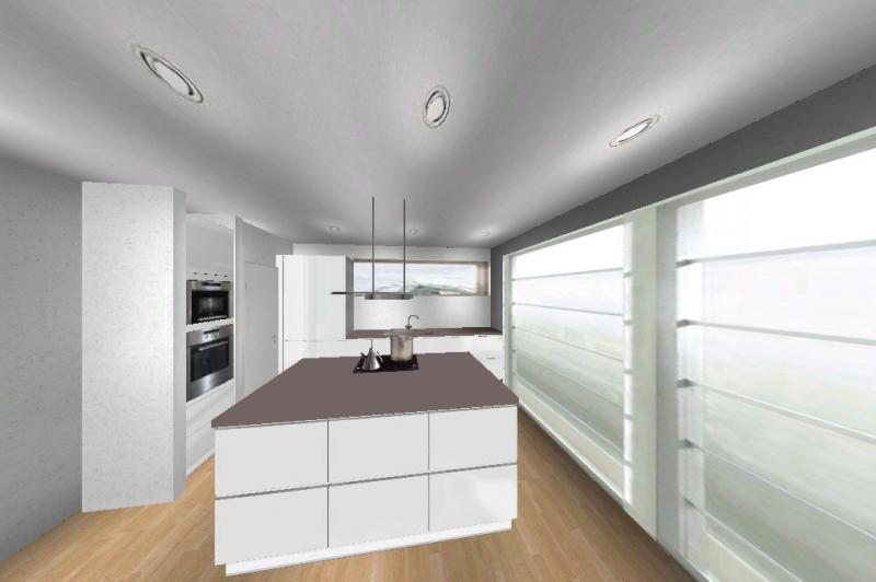

Was haltet Ihr von der derzeitigen Position der Insel? Zum Fenster hin haben wir 0,90 cm, zum Backofen 1,10 cm und zur Spülenseite 1,20 cm.

:kiss: 13m ist ganz schön lang - da würde ja der 'Flugzeugträger ' reinpassen.
Wenn der Esstisch noch weiter Richtung WHZ wandert ist ja bei der Planung auch kein Problem.
Sind das Schiebetüren? Festverglasung?
Durchgang in Speisekammer, da habe ich 65cm bei mir - das passt .. auch für üppigere Zeitgenossen - ist bisher noch niemand stecken geblieben. Die Türe könnte man auch als Schiebetüre planen, welche hinter dem SbS verschwindet .. z.B.
Wegen des SBS - wie breit ist den jetzt das Wandstück geplant, wo Du den BO hingestellt hast? Kann man nicht die Treppe um eine Stufe nach Planlinks schieben, falls man dieses Wandstück verbreitern müsste?
Statt des SbS könntet ihr auch einen einfachen Kühli mit Eiscrusher in die Speisekammer stellen und in der Küche nur einen kleinen Kühli einbauen

Wofür ist der 30 cm breite Hochschrank gedacht? Direkt nebenan ist doch die Speisekammer.
AW: Grifflose hochglanz Inselküche in EFH-Neubau
Der Liebherr Kühlschrank ist sicher auch eine gute Alternative, aber da wird mir, wie befürchtet, tatsächlich der Kühlschrank zu klein ;-) Wahrscheinlich wird es doch einfach ein großer intergrierter Kühlschrank in der Küche (mit kleinem Eisfach), und ein Tiefkühlgerät in der Speisekammer (in dem man für fertige Eiswürfel genügend Platz hat).
Der 30 cm Hochschrank ist als Unterkunft für diverse Weingläser, sonstige Gläser und Tassen gedacht.
Das Thema Gerätekauf sollte ich dann wohl nochmals überdenken. Habe hier im Forum nur hin und wieder schon positiv über moebelplus gelesen, und dachte somit das wäre evtl. eine gute Idee.
Bezüglich Beratung in Sachen Geräte habe ich bisher in Küchenstudios keine guten Erfahrungen gemacht. Ich habe immer das Gefühl, die wissen selbst nicht was es so alles am Markt gibt (klar, das liegt am Küchenfachverkäufer). Meine Geräteauswahl habe ich mir somit durch Internet- und Katalogrecherche einfach selbst zusammengestellt.
13 m ist in der Tat ein haufen Holz :top:
Das Verschieben der Treppe ist nicht mehr möglich. Unser Haus wurde quasi um diese Treppe herum geplant ;-)
Die Maße des Wandstückes, in welches Backofen und Dampfgarbackofen sollen, habe ich gerade leider nicht zur Hand. Der Plan ist, dass die beiden Geräte direkt eingesetzt werden können. Wenn notwendig noch mit einem kleinen Abschluss links und rechts.
Der Durchgang zur Garderobe/Eingangstüre soll nicht mehr schmaler werden (hat aktuell 1,17 cm). Wenn eine Tür zur Speisekammer mit 0,65 ausreichend ist, sind wir hier aber nach rechts hin ggf. noch flexibel.
Richtung Terrasse sind, rechts vom Kamin aus, die erste Tür links und die vierte Tür rechts aufschiebbar. Alle anderen an dieser Front sind Fest verglast.
An dem "Lichtband" hinter der Küchenfront bin ich noch am überlegen. Festverglast wäre schöner, einen kleinen Teil der öffenbar ist jedoch sicherlich auch praktisch.
