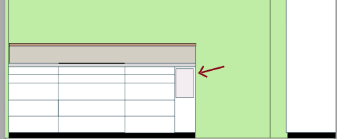

Die Frage vom Handtuchhalter ist immer noch nicht wirklich gelöst. Seitlich von der Insel möchte ich das nicht, da schaut man bei jedem Eintreten ins Esszimmer dann "quer zum Stangenkopf" drauf, und von der Spüle aus muss man erst um die Ecke gehen.
Die aktuelle Idee ist, den Ansatzschrank 5 cm einzurücken und eine Nische zu gestalten (in der Abbildung wahrscheinlich nicht hoch genug), in die man ein oder zwei Handtücher einfach an einem Haken aufhängt. Bei einem Innenmaß von vielleicht 20 cm stelle ich mir zwei Handtücher aber schwierig vor.
Die andere Idee wäre, dort eine tiefere Nische zu schaffen und ausziehbare Handtuchhalter zu montieren. Allerdings lese ich hier öfters, dass das Ausziehen und Einschieben im Alltag eher unpraktisch und nervend ist. Vielleicht kann man die Stangen auch etwas vorstehen lassen? Nur wie weit? Irgendwann stößt man dagegen und hat beim um die Ecke gehen immer den Eindruck, einen größeren Bogen machen zu müssen.
