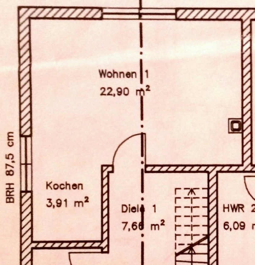

    Hinter dem Heizkörper ist schon eine Couch verplant... Anbei trotzdem der komplette Raum.

    genau kann ich es nicht sagen, da ich erst ab dem 01.12. in die Wohnung kann. Aber laut Plan sollten es 87,5cm sein.
