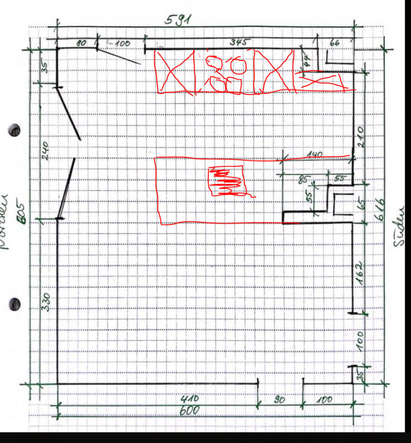

Ich habe jetzt die Maße per Hand nochmal auf Papier gebracht. Ist es so übersichtlicher?
Mein Wunsch ist eine maximal große Arbeitsfläche auf der Insel.
Folgende Geräte sollten untergebracht werden:
- Miele G 7510 SCi AutoDos Integrierter Geschirrspüler
- Neff N90 BVT5868HMC Backofen
- später nachrüstbar über Backofen Dampfbackofen klein
- Miele KM 7678 FR Induktionskochfeld
- Berbel Smartline oder Berbel Ergoline 2
- Kühlschrank alleinstehend (schon vorhanden 65cm breit x 65cm tief)
Platz auf der Arbeitsplatte finden muss außerdem:
-Alleschneider
-elektrische Kaffeemühle
-evtl Wasserkocher
-elektrische Orangenpresse
-Küchenmaschine
Heut halt ich mich kurz und lass das erstmal so stehen. Fragt mir ruhig Löcher in den Bauch. Ich gebe mir Mühe Unklarheiten zu beseitigen.

Hallo Landmadl,
Die Idee ist nur links und rechts der drei "Hochschränke" eine Wange zu planen. Das würde bei 25mm Wange pro Seite ja reichen. Mit dem Küchenbauer spreche ich am 6.2. Details ab. Das würde bei 25mm Wange pro Seite ja reichen.
Im Moment haben wir eine Lücke von 2,10m. Im nächsten Schritt werden aber die Schornsteine verkleidet und wir überlegen, welche Stärke Ytong da am meisten Sinn macht.
Da werd wir uns wohl gedulden, bis wir im Küchenstudio waren. :-)
Gruß Ulrike
PS: Ich könnte mir die Aufteilung ungefähr so vorstellen, habe dafür aber noch keine Maße.Hochschrankzeile.jpg

wie groß ist die Insel in der #10? und was bedeuten die beiden Kreise links vom Schacht?
100cm Abstand wäre mir zuwenig und warum 50-60cm zwichen Insel und KS und nicht mehr?
KS und GSP im 90 Grad Winkel wird nicht funktionieren, es wird euch nerven.
worike
8
Inselabmessungen:
180cm planoben (120cm breit Arbeitsfläche, die soll auf jedenfall bleiben + 60cm der Spülenschrank. )
1,50m planrechts (ergibt sich aus der Stauraumplanung und dem Wunsch die Insel so groß wie möglich zu halten. Da kämen bei jetziger Aufteilung noch die Wangen dazu.
100cm Abstand zum Kochfeld sind 5cm mehr als in der bisherigen Küche. Empfand ich immer als bequem, da ich zu 90% alleine rumwerkel. Daher peile ich 100cm an, maximal 120cm.
Die 60cm zwischen Insel und Wand sind als Durchgang ausreichend. 70cm wäre sicher besser, aber dann rutscht die Insel zu weit Richtung Terrassentür. Das ist mein Kompromiss um überhaupt einen zweiten Sekundärzugang zu haben.
Die beiden Punkte sind unsere Mülleimer. (Altpaper+Restmüll bzw. gelber Sack).
Geschirrspüler rechts und 90Grad der Kühlschrank war der Vorschlag einer KFB.
Inwiefern gibt das Schwierigkeiten bei entsprechenden Abständen? In unserem Tagesablauf nutzen wir beides gleichzeitig sehr sehr selten. Welche Position würdest du wählen?
Meine Gedanken:
Geschirrspüler links versperrt den Zugang zum Müll beim Tisch abräumen.
Geschirrspüler in der Mitte hätte ich Angst den Innenbereich zu eng zu haben bei Öffnung.
Backofen rechts ungünstig. Beim Backen nutze ich oft Backofen und Kühlschrank gleichzeitig,

Nein, nein. In Stein gemeißelt ist noch nichts. Das ist nur gerade der Stand der Überlegungen nach einer Beratung und dem Durchforsten des Internets. Viele gute Tipps habe ich mir schon aufgeschrieben und versuche sie nach und nach mit in die Überlegungen einzubeziehen.
Das es mit dem Kühlschrank dort Probleme gibt, war mir so nicht bewusst. Bis jetzt stand er zwei Räume weiter. Da überlegen wir nochmal, was genau das Problem ist und wie man das ändern kann.
Und auch wenn wir (Mein Mann und ich) uns erstmal einig sind Kochzeile planoben, Hochschränke planlinks und die Insel zu realisieren, so sind wir dennoch noch nicht sicher, welche Schränke wir dafür genau nutzen und ob das überhaupt realistisch ist.
Am 5.Februar haben wir einen Termin beim Küchentischler - diesmal möchte ich möglichst vorbereitet in das Gespräch gehen. Schauen wir mal.

ah, ok.
ich würde den Raum etwas anders möblieren. Und zwar ab Badtür den KS stellen, anschließend ein U mit Kochstelle, gefolgt von HS planrechts usw.
der KS im Plan ist 75cm breit.
Die Spülenseite teilst du auf nach Wunsch, ich würde von planlinks mit der Spüle beginnen, dann MUPL , dann US.
Du hattest in deinem Plan den GSP planrechts in die HS gestellt. Ich habe das so übernommen.
