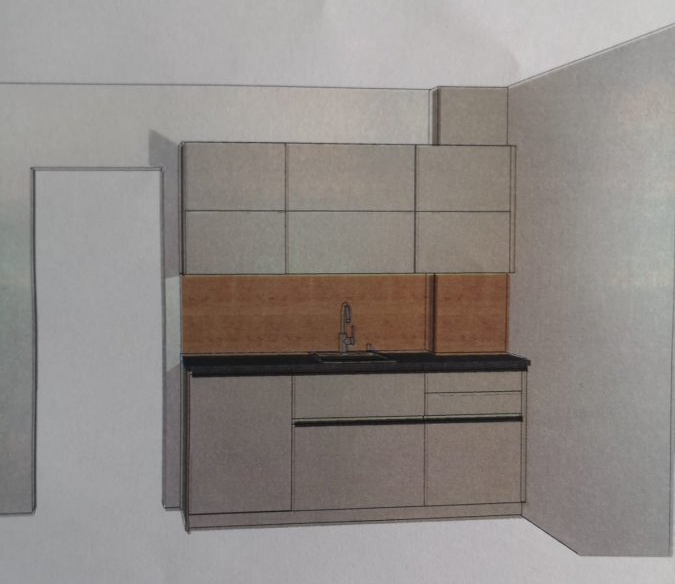

Eventuell könnte man mit 60-60-35-45 einen MUPL umsetzen. Dann würde ich statt drei 60iger Oberschränken zu zwei 100er Oberschränken tendieren. Macht das überhaupt Sinn? :think:
1568668961481-png.292024
Der Schacht war mir gar nicht präsent ;-).
von unten:
5 cm Blende
40 cm tiefengekürzter Auszugsunterschrank
60 cm Spülenschrank
40 cm MUPL
60 cm GSP
Wange
Hängeschränke
50 (denn wg. Schacht ist das ja eher nur Frontverkleidung)
100
50
und oberhalb der Hängeschränke den Schacht nicht betonen .. denke ich:
1568668947019-png.292023

Der Schacht ist nicht betont, in der Planung ist das "Licht" nur schlecht gesetzt.
Ich möchte so wenig wie möglich verblendet haben, d.h. auch der Oberschrank ist bis auf die Front eigentlich eine Maßanfertigung, die 15cm die dann zur Verfügung stünden werden in der jetzigen Küche für Gewürze verwendet.
Von unten:
45 gekürzter Auszugsunterschrank
35 Unterschrank MUPL
60 Spülenunterschrank
60 Geschirrspüler
Die 50-100-50-Aufteilung der Hängeschränke finde ich gut.
Den MUPL planst du vermutlich aufgrund der Arbeitsabläufe zwischen Geschirrspüler und Spüle? Das gefällt mir so nicht. ;-)
In meiner Variante muss ich nur den 45er Schrank kürzen lassen und nichts verblenden, ob DAN allerdings 35er-Unterschränke im Sortiment hat, weiß ich nicht, das wäre ansonsten eine Maßanfertigung der Tischlerei.

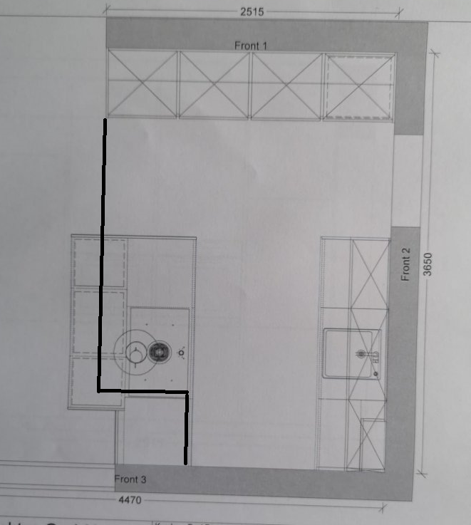

Gefliest wird übrigens der Bereich bis zur professionell eingezeichneten schwarzen Linie. Statt einer Glastür wird es ein Durchgang zum Vorzimmer.
Könntest du die Bilder im Beitrag 19 und in deiner Antwort löschen? Ich würde die Bilder erneut einstellen, ich habe ganz darauf vergessen, Namen, etc. wegzuschneiden.

@pfue ... habe die Bilder getauscht.
35 ist definitiv kein Standard ... deshalb hatte ich 2x40 in der Planung.
Eine kleine Blende zur Wand planunten brauchst du in jedem Fall .. daher hatte ich 5 cm geplant, damit eben vor dem Schacht nur der 40er gekürzt werden muss.
Und, wenn man dann Hängeschränke in 50-100-50 plant, muss auch nur der 50er in tiefengekürzter Variante ausgeführt werden.
