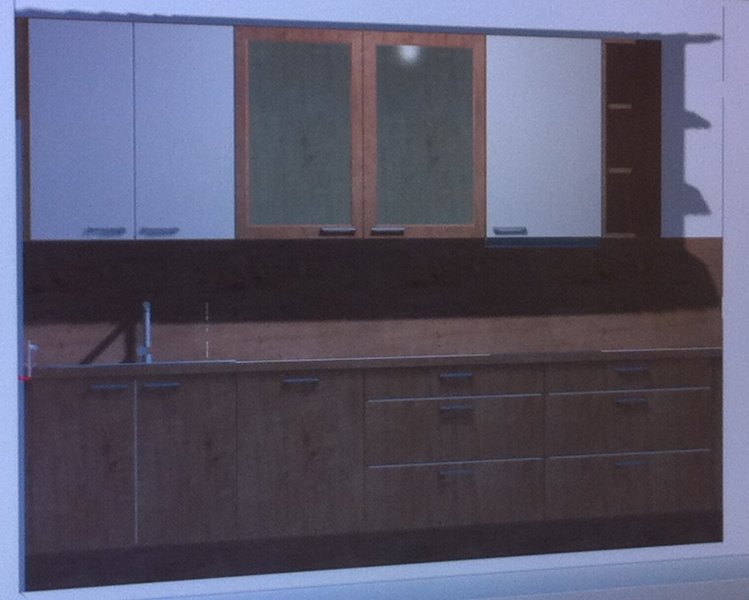

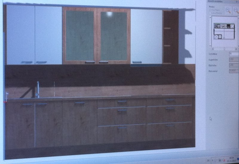

Hallo Ihr Lieben!
Ich hoffe Ihr steinigt mich nicht ;-)
Unsere Küche ist eigentlich soweit relativ fertig geplant.
Es wird eine Nobilia Pia mit Fronten, APL und Rückwand in Eiche Provence NB, die Fronten der Oberschränke und des Kühlschrankblocks werden in Rio Magnolia-Lack sein.
Über Empfehlungen zu anderen Herstellern im selben oder günstigeren Preissegment dürfen gerne genannt werden.
Ihr seht hier die Bilder wie die Planung momentan ist.
Wir wollen jetzt keine andere Küchenform, von den Maßen ist es gut wie es ist.
Wasser kann auch nicht verlegt werden, ebenso keine Fenster etc.
Ich bitte nur um Infos ob man im Rahmen der bestehenden Planung etwas besser machen kann oder
um Vorschläge um die Möbel in anderer Reihenfolge zu stellen etc.
Auch gerne Tips für die Frontgestaltung, Rückwände etc. (evtl. doch keine Rückwand ider nur halbhoch?)
Bei den Geräten bin ich sehr unschlüssig ob ich sie direkt im Möbelhaus kaufen soll oder sie selbst bestellen sollte.
Ich hätte gerne eine Kühl-Gefrierkombi mit wenigstens drei Gefrierfächern, Geschirrspüler (voll integriert), Induktionsfeld, Backofen mit Pyrolyse und Teleskopschienen oder Backwagen hochgestellt, evtl. Mikrowelle.
Spülbecken, Armatur und Dunstabzug sind schon fix.
Sollte man den 120er Block mit KS und BO umgestalten oder erweitern, hier wäre noch Spielraum?
Evtl. könnte ich mir hier noch Wangen vorstellen.
Als Budget habe ich jetzt 5000.- € genannt, wenn es 5500.- € sind auch ok.
Der aktuelle Preis inkl. Geräten wäre 5400.- €, da sind aber schon 1500.- € "Rabatt", etliche Prozente "ich frag die Chefin ob noch was geht" und die Differenz zur UVP abgezogen. UVP wären angeblich über 12000.- €.

Mir würde spontan einfallen: GSP nach außen, Spülenschrank schmaler und dafür einen Müll unter der APL dazu.
Um das genau sagen zu können, braucht man eben doch einen vermaßten Grundriss des Raumes mit genauer Wasserposition von/bis.
Das Kochfeld ist mittig über den beiden Unterschränken?
Wieviel Abstand ist zwischen APL und Unterkante Hängeschränke? Insbesondere mit einer DAH am Kochfeld erscheint mir das sehr beengend.
Glashängeschränke sind sehr breit, habt ihr so viel Schönes, was dahinter stehen soll? Denn auch durch satiniiertes Glas sieht man die Konturen und Farben von dem Staugut.

Bei Eurer Größe und 94 cm Höhe ist es schade, dass es kein 6er-Raster ist. Wäre jedoch dann ein höherer Preis und Anbieter. Auf jeden Fall würde ich das Abschlussregal bei den Oberschränken weglassen. Erinnert mich immer an die Eiche-Rustikal-Küchen und passt in die modernen Küchen m.E. einfach nicht besonders gut.
Und die Angaben über angebliche UVK's und Rabatte könnt Ihr vergessen. Der letztendlich genannte Preis zählt.

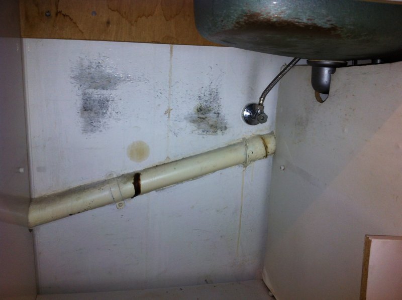

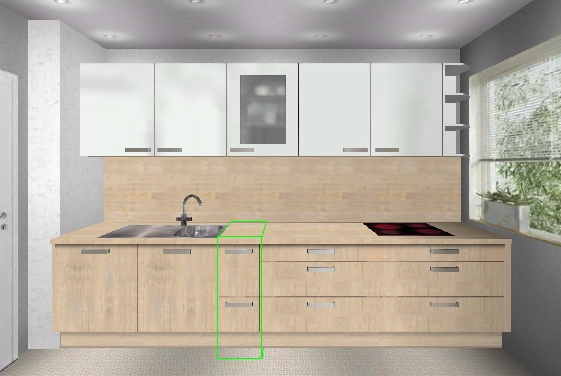

Also kurz zur Erklärung, das Abwasserrohr und die beiden Zuleitungen für kalt- und Warmwasser befinden sich erst im Bereich nach den ersten 60 cm., genauer enden diese nach 77 cm. von der linken Wandseite. Somit lässt sich weder der GSP verschieben und es brauch einen breiteren Unterschrank .
Viellciht hat jemand eine andere Idee?
Das Kochfeld befindet sich mittig über den beiden Auszugsschränken.
Abstand zwischen APL und Hängeschränke sind 60 cm.
Die Glashängeschränke haben uns halt gut gefallen, was könnten wir alternativ machen?
Kannst Du evtl. noch was zu den anderen Fragen sagen?
Danke & Gruß!

Verstehe ich jetzt nicht - wenn die Anschlüsse mehr als 60cm von der linken Wand weg sind, kann doch die Spülmaschine gut ganz nach links?
bernd36
31
AW: Bitte um Verbesserungsvorschläge und Tips!
Sorry, das habe ich falsch erklärt, das Abwasserrohr läuft teilweise aufputz und steht an der grössten Stelle ca. 8,5 cm. von der Wand ab.
Hier zur Erklärung ein Bild:

Mir würde rein optisch der Glasschrank zwischen den weißen Oberschränken nicht gefallen.
Das wirkt ein bisschen wie Restschränke zusammengestoppelt;-) Ich weiß, du willst die Farbe der Unterschränke wieder aufnehmen...aber wenn es schon zweifarbig sein soll, würde ich hier einen Oberschrank mit der gleichen weißen Front, wie die anderen wählen.
Edit: und Abschlussregal weg....für mich ist das auch ein Nogo in einer modernen Küche;-)

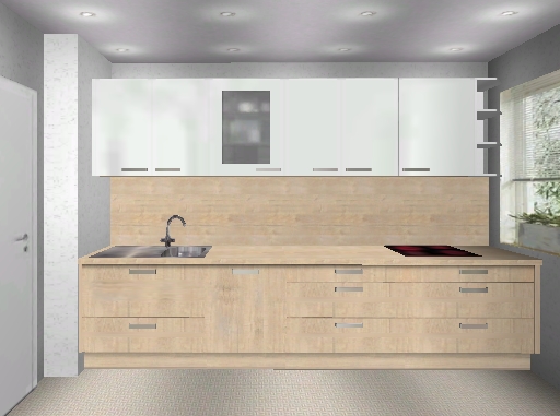

Wie breit ist der Raum? Eine übertiefe APL könnte das Problem mit dem GSP ganz links lösen (kostet einen kleinen Aufpreis, bringt aber sehr viel Komfort beim Arbeiten, da man 2-Reihig arbeiten kann; ausserdem hat man dann die Hänger nicht mehr so vor dem Kopf hängen).
Wenn ihr auf einer Höhe von 98cm arbeiten könntet, kämen für euch die 6-rastrigen XXL-U-Schränke von Nobilia in Frage, das gibt eine ganze Ebene mehr Stauraum. Bei den mir bekannten Planungen hat der XXL-Korpus keinen Aufpreis gekostet.
Ein ordentlich vermasster Grundriss wäre von Nutzen! Dann müssten wir nicht 'rate mal mit Rosenthal' spielen.
Backwagen ist verneuet und nur bei untergebauten BO praktisch - bei hochgebauten BO gibt es nichts woran man sich sonst so gut verbrennen kann. Teleskopauszüge sind da die passende Wahl.

Mir würde rein optisch der Glasschrank zwischen den weißen Oberschränken nicht gefallen.;-)
Ich wollte halt gerne nicht bloss eine Reihe gleicher Oberschränke.
Macht es eher Sinn die Glasschränke in weißem Rahmen zu bestellen?

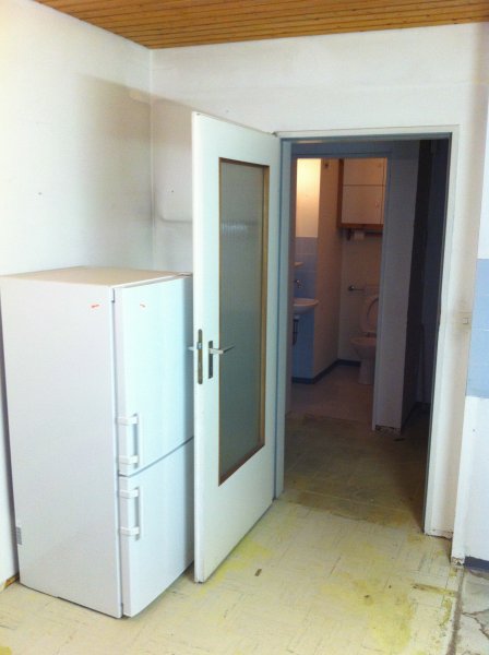

Das ist leider nicht möglich da direkt daneben die Türe ist und diese nicht mehr zugehen würde.
Könnte man was mit einer Blende machen?

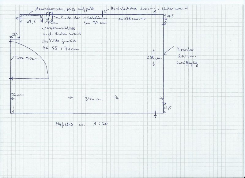

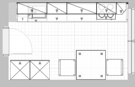

Ich stelle einen (leider) handgezeichneten Grundriss mit allen Maßen ein, sowie nochmals die letzten
Ergebnisse der Planung aus einem großen Münchner Möbelhaus. ;-)

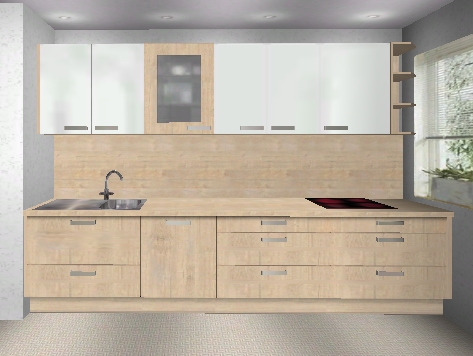

Das derzeitige Modell beruht auf einer Nobiliaküche Pia mit Korpus, Front, Sockel , APL und Rückwand
in Eiche Provence Nachbildung.
Einzelne Fronten und die Fronten der Oberschränke hätte ich gerne in Magnolia.
Hier wäre mir Lack am liebsten, jedoch würden mich auch die Fronten der Laser-Serie interessieren.
Vor der Aufteilung der Schränke bin ich großteils zufrieden.

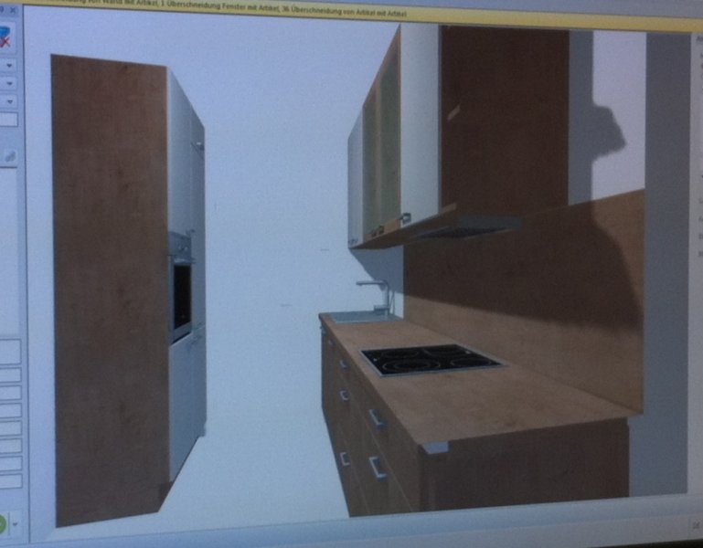

Das Kochfeld ist in der jetzigen Planung mittig zwischen den beiden Auszugsschränken vorgesehen, ist aber kein Muß.
Die Abzugshaube ist hinter dem Oberschrank , der gleichzeitig als Gewürzschrank dienen kann.

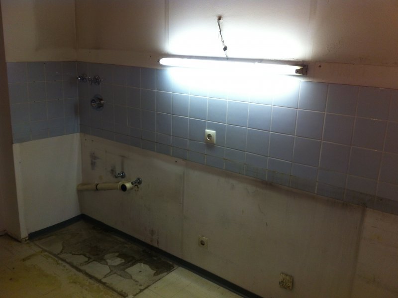

Leider sind die Wasseranschlüsse so doof gelegen, das man mit einem 60er Spülenschrank nicht auskommt.
Das Ablaufrohr läuft teils aufputz und endet von der linken Wand gesehen erst bei 68,5 cm.
Die Wasseranschlüsse liegen wenn man die jeweilige Mitte des Eckventils misst bei 55 und 74 cm. von der
linken Wand gemessen.
Aus kostentechnischen Gründen ist eine Verlegung nicht möglich.
Auf der anderen Wandseite ist derzeit der Umbauschrank für Kühl-Gefrier-Kombi geplant.
Daneben ein weiterer Hochschrank für den hochgestellten Backofen.

Gut gefallen würden mir Wangen an dem Block auf der Backofenseite, dies ist aber kein Muss.
Evtl. könnte man den Block auch noch um ein Element aufstocken?

grundriss küche.jpg Der Grundriss

IMG_4140.jpgDie bisherige Planung

Diese Steckdose unten
ist doch vermutlich für die GSP .. wie weit ist die denn von der linken Wand entfernt? Würde die bei der aktuellen Planung nicht ca. genau hinter der GSP liegen?
Hat das Küchenstudio schon Aufmaß vor Ort gemacht?
Wie tief ist denn diese Küchenecke da ... genau 60 cm?

Nein, ohne Auftrag kein Aufmaß ;-)
Die Steckdose ist hinter dem GSP, ist das ein Problem?
Am Freitag kommt der Elektriker, dann würde ich sie halt versetzen lassen.
Die Tiefe sind exakt 60 cm.
55.774
Ja, es wäre sinnvoll, die Steckdose im Bereich des Spülenschranks zu haben.
Im Grunde kann man an deiner Planung nur wenig ändern oder man müßte den Wasseranschluß so anpassen, dass er insgesamt frühestens 65 cm von der linken Wand weg beginnt und dann mit der GSP ganz außen starten, dafür aber alles ca. 10 cm vorziehen. D. h. tiefere APL und mehr Kosten.
Ich würde vermutlich nur das Kochfeld linksbündig auf den zweiten Schrank ausrichten und max. einen 60er mit Glastür zwischendrin hängen. Damit läßt sich dann der zweite Fensterflügel nicht ganz öffnen.
Einmal Holz für Glastür, linke Blende und Regal rechts ... einmal die komplette Hängeschrankzeile in weiß.
So, Zeile jetzt 10 cm vorgezogen, Wasseranschlüsse alle so verbaut, dass sie hinter dem 60er Spülenschrank landen, auch der GSP-Anschluß.
Dann
- 60er GSP
- 60er Spülenschrank
- 30er MUPL
- 90er Auszugsunterschrank
- 90er Auszugsunterschrank, Kochfeld linksbündig.
Alle Hängeschränke 60 cm breit.
Übrigens würde ich dem Hochschrank mit dem Backofen noch ein Klappfach für die Mikrowelle gönnen, dann muss die nicht auf der APL rumstehen.
Danke Kerstin, für Deine Vorschläge!
Die erste Version mit dem einzelnen Glasschrank im Holzton gefällt mir am besten.
Kochfeld bündig macht schon Sinn, ich denke auch wegen den Kosten, oder
DAH haben sie mir eine für knappe 200.- € von Bosch empfohlen (Dunstesse).
Küchenzeile vorziehen geht nicht wegen den Türe.
Da seh ich meine Tochter schon immer gegen die Kante laufen.
Das angesprochene Klappfach war zuerst vorgesehen, sprengt aber mit 300.- € mein Budget.
Die gebe ich dann lieber für was anderes aus.
Was denkst Du zu der zweiten Seite, macht eine Erweiterung Sinn oder soll
ich den Block so belassen?
Abschlussregal lassen oder weg?
Hast Du eine Idee zur Nischenverkleidung ?
Sorgen machen mir die Magnoliafronten, ich möchte gerne welche mit geschlossenen Kanten, also ohne Möglichkeit das sich Schmutz und Feuchtigkeit absetzt.
Die Eiche Provence ist ok so, aber bei Magnolia würde man das schnell sehen.
Kannst Du mir hier noch was empfehlen?
Ich weiss ich bin anstrengend ;-)
Aber vielleicht kann mir hierzu noch jemand was empfehlen?
