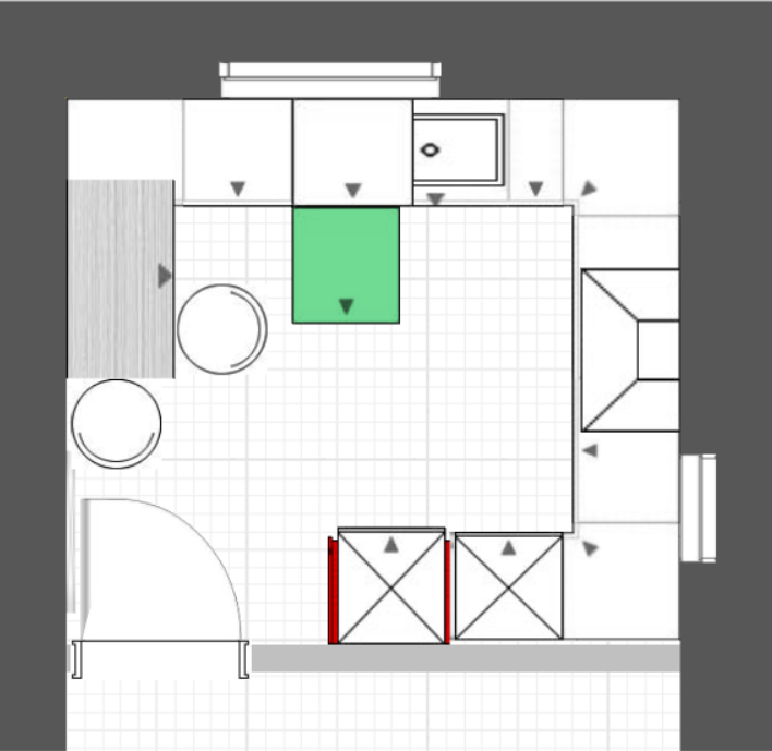

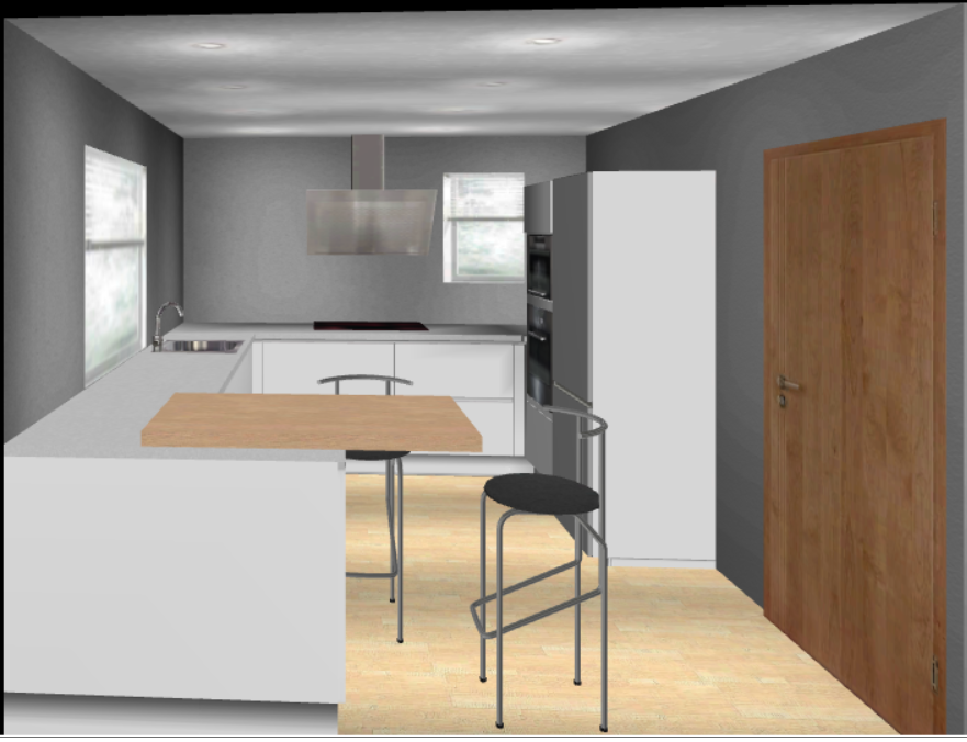

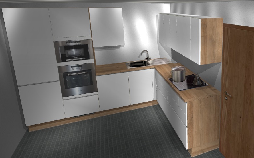

Wir planen in unseren Altbau nach Renovierung eine neue Küche einzubauen. Wir sind ziemlich ratlos und kommen über den unten gezeigten Planungsversuch leider nicht hinaus.
Ich bin sehr unglücklich mit den Ecken. Im Alno Küchenplaner gibt es keine Eckspülen, die wäre mir lieber. Der freie Raum über der Spüle muss bleiben weil dort ein kleines Eckfenster ist.
Auch die Situation mit den Barhockern ist unglücklich. Eine kleine Sitzgelegenheit müsste jedoch irgendwie sein.
Ich bin für jegliche Art von Tipps und Hinweise dankbar!

Bitte stelle einen Geschossgrundriss und einen vermassten Küchengrundriss ein.
Wie weit ist euer Bau schon gediehen?
Deine Vorstellung einer ergonomischen Küche unterscheidet sich diametral von den unseren.
Bedenke:
  • Eckspüle - sowie Eckschränke sind ein ergonomisches NoNo
  • Zwischen Spüle und Kochfeld ist Deine Hauptarbeitsfläche, die sollte so 80 - 100cm breit sein.
  • enge U-Küchen ist ergonomisch, Stauraumtechnisch und Preis/Leistung ein NoNo

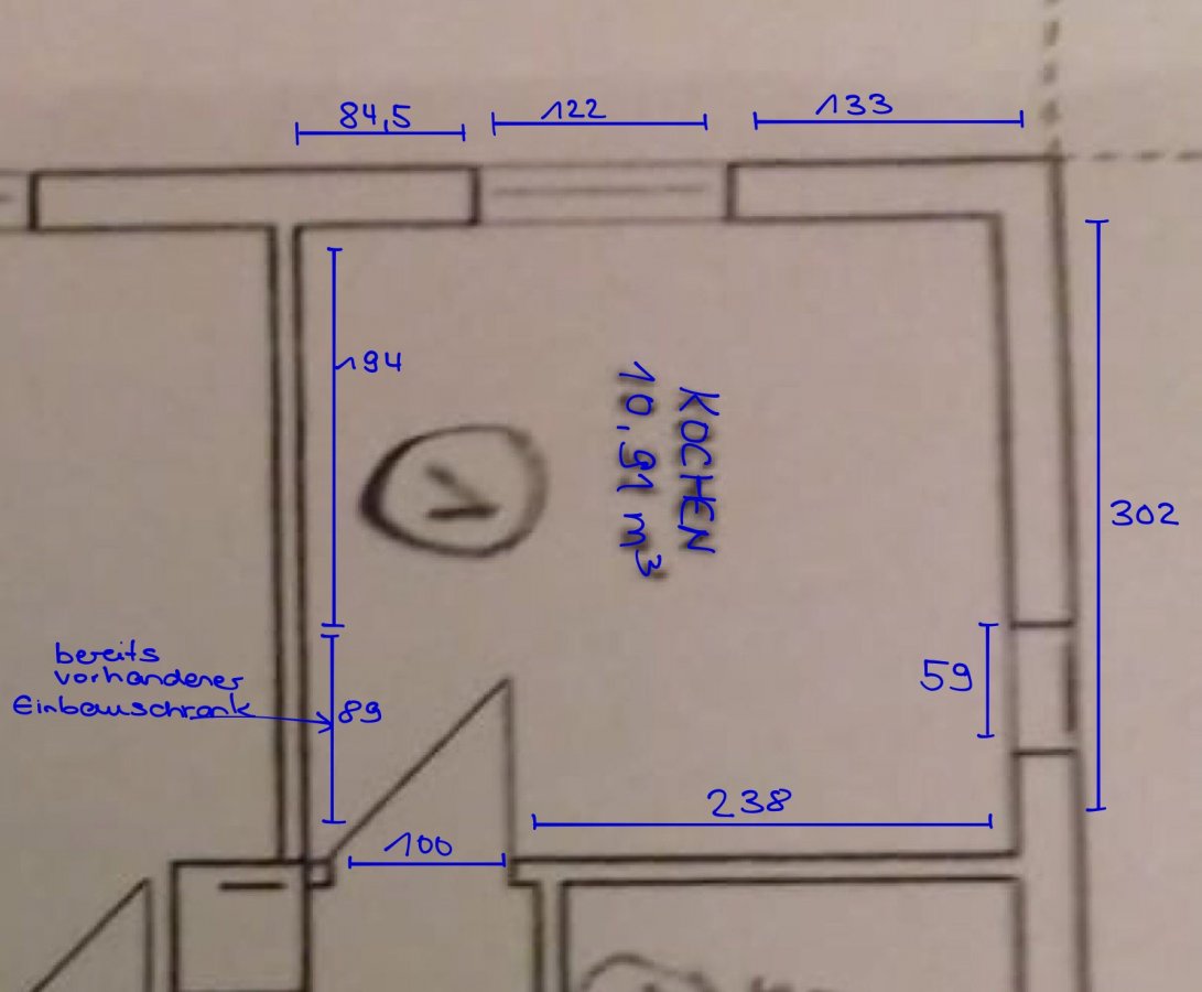

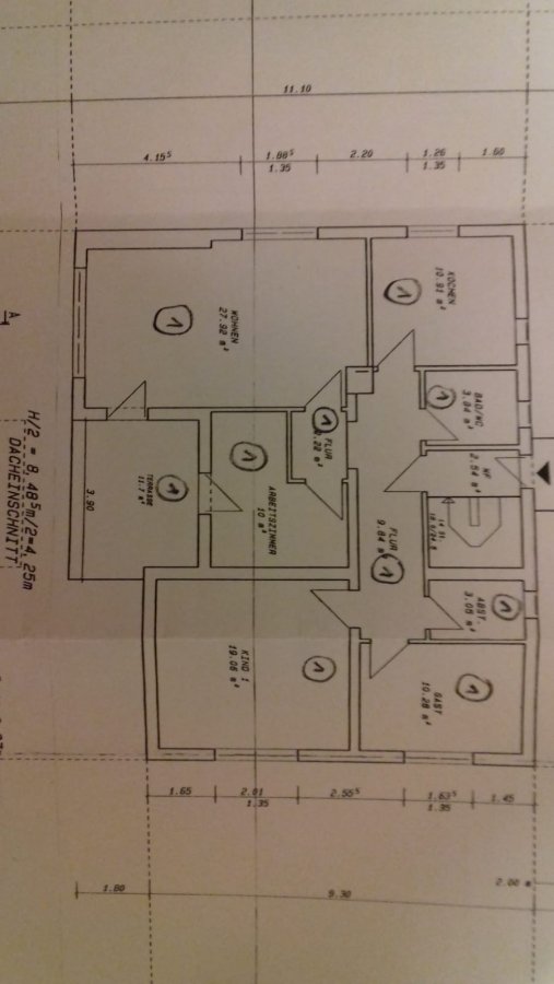

Ich hänge noch einen Grunriss der Küche an.
Die Renovierung beginnt im September. Daher sind wir was die Anschlüsse angeht noch absolut ungebunden da sowieso alle Leitungen neu gemacht werden müssen.

Man kommt schlecht ran im Eck, dort wäre besser Stellfläche für z.B. die Kaffeemaschine.

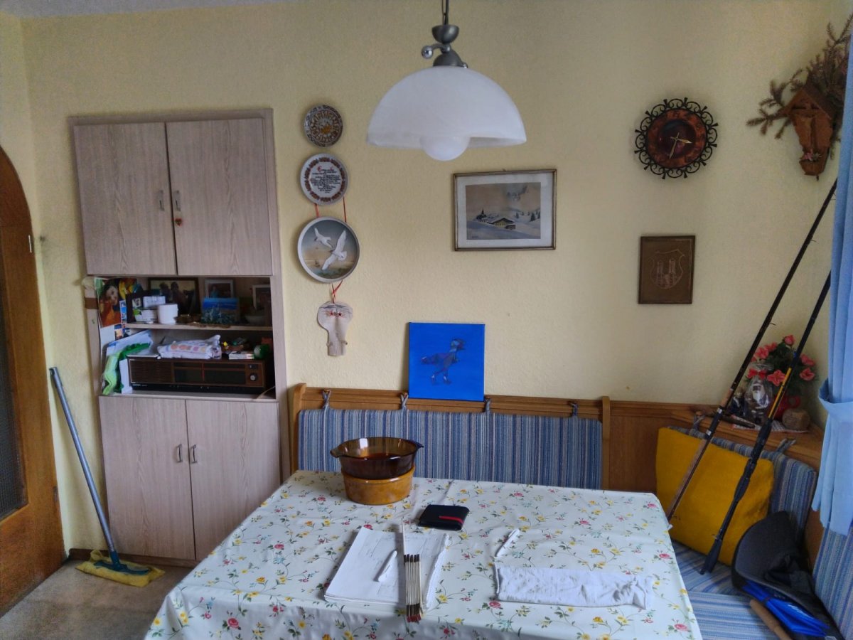

wie sieht der vorhandene Einbauschrank aus, ragt der dann ins Nachbarzimmer? Welche Front? Soll er erhalten bleiben?
Der vorhandene Einbauschrank ist in der awand versenkt. Ins andere Zimmer ragt er trotzdem nicht. Aus nostalgischen Gründen muss er auch unbedingt bleiben
Welche Farbe hat er? Fällt er auf? soll er optisch zurücktreten oder ins Gesamtbild integriert werden? Wenn z.B. ein Hochschrank direkt daneben steht, könnte das -je nachdem- gut oder gestückelt aussehen :think:
Sehr schön, ein vermasster Küchengrundriss :2daumenhoch:

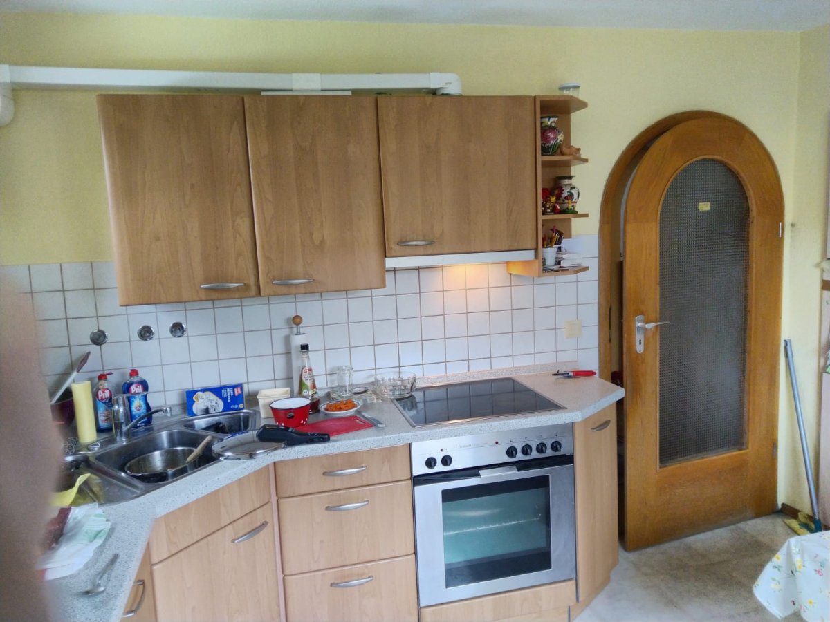

Jetzt bitte noch ein Bild vom Gesamtgrundriss (auch ohne Masse) mit eingezeichnetem Eckschrank. Bitte ein Fotos von der Küche. Wie man dank des Grundrisses erkennen kann, knallt jedem, der an der Theke sitzt, die Türe in den Rücken.. das kann ja nicht die Idee dahinter sein!
öffnet sich die Küchentüre tatsächlich wie eingezeichnet in den Raum? Unter Umständen würde es Sinn machen, die gesamte Türe zu drehen, so dass sie in den Flur öffnet (da braucht es keine neue Türe, die Zarge wird ausgebaut und umgekehrt wieder eingebaut).

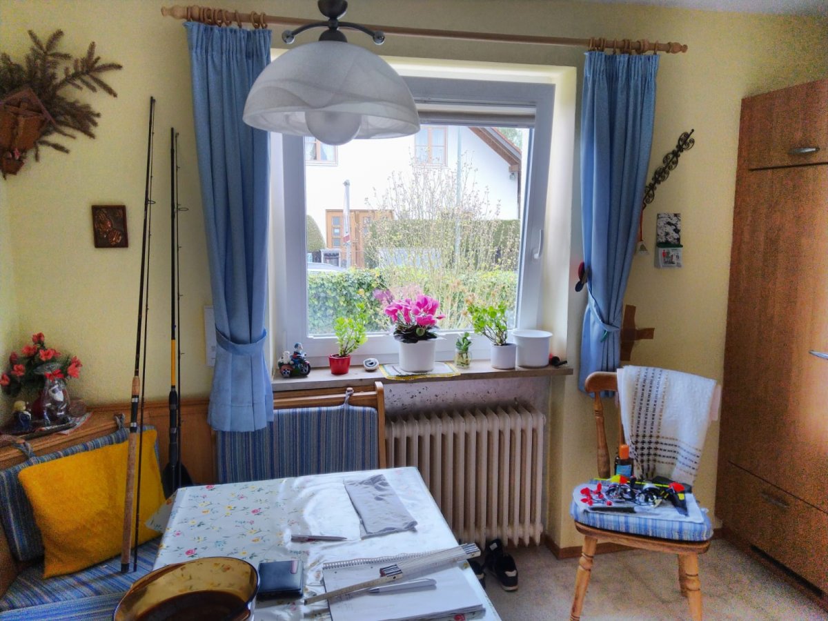

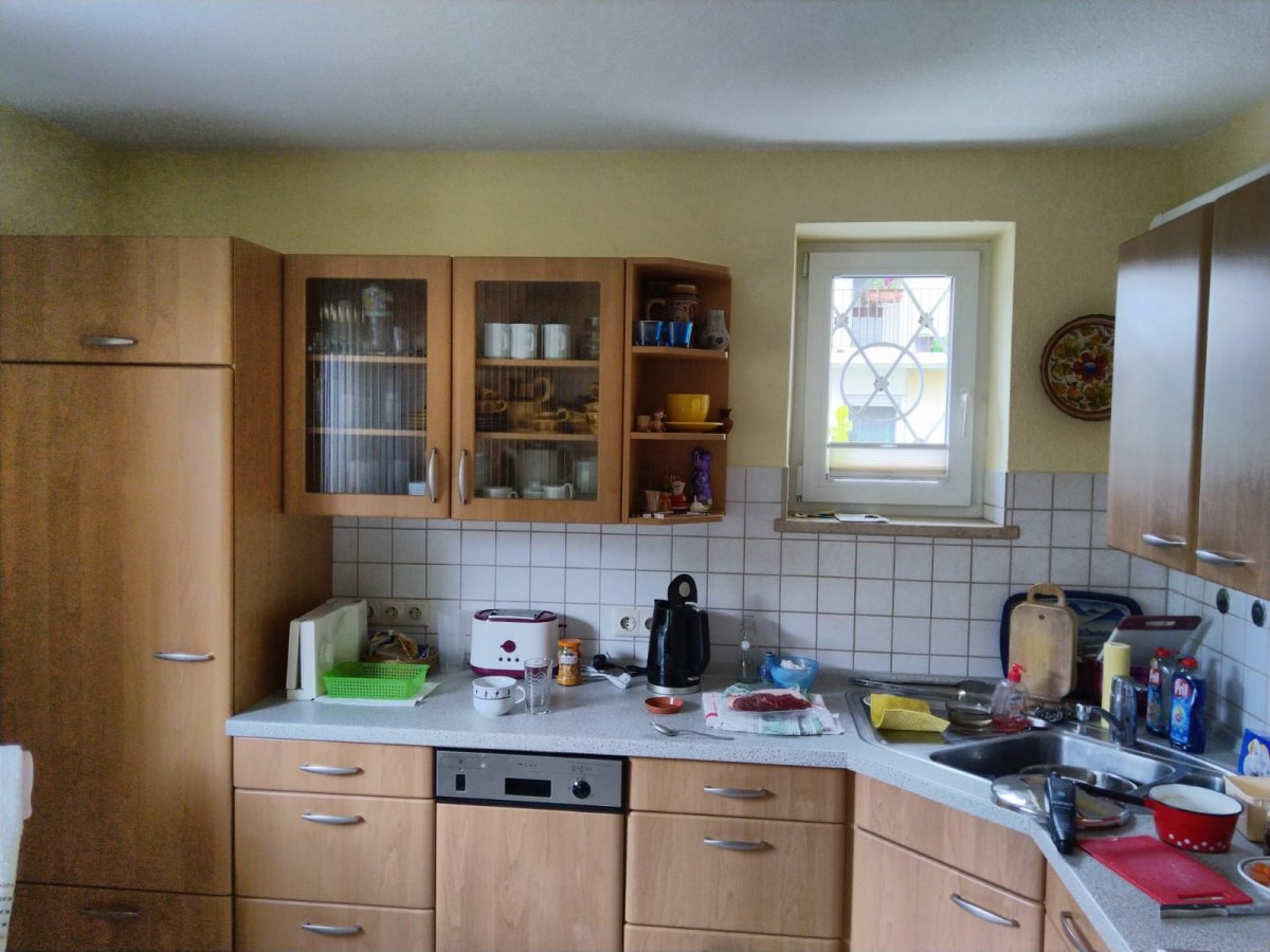

Danke für die Antworten! Also der Einbauschrank ist in einem hellen Farbton... so zwischen weiß und sehr hellem grau. Wir renovieren die Wohnung meiner Großeltern in meinem Elternhaus. Deshalb müssen eben bestimmte Dinge die mir wichtig sind bleiben dazu gehört der Einbauschrank weil ihn mein Opa gebaut hat und auch die Küchentür die ein maßangefertigter Rundbogen ist. Die Tür, die wirklich so in den Raum rein öffnet, zu drehen ist wahrscheinlich nicht möglich... der Bauleiter weiß noch nicht ob man den Höhenunterschied zwischen Küche und Flur (Flur ist ca 2cm höher als die anderen Räume) ausgleichen kann, dann ginge das wegen dem Anschlag schon nicht. Ich werde heute nochmal Bilder machen.... da die Umräumerei schon angefangen hat sieht alles gerade sehr durcheinander aus

Ich kann mich an die Küche meiner Großeltern ganz früher noch erinnern...das war ein angedeutetes U. Also bis zum Fenster. Ich fände eine U-Küche super mit viel Arbeitsfläche. Theoretisch gefällt mir auch ein hoher Backofen sehr gut. Außerdem muss man zumindest zu zweit kurzirgendwo sitzen können da ich nicht jeden Kaffee ins Wohnzimmer (da kommt ein Esstisch rein) tragen möchte. Dass es mit den Ansprüchen leider keine Wohnküche bleiben kann sehe ich ein. Zwei Sitzplätze wäre allerdings schon wichtig. Auch von dem hohen Backofen hab ich mich schon irgendwie verabschiedet weil ich absolut nicht weiß wie das gehen soll wenn man auch einen hohen Kühlschrank braucht (Kühl-Gefrierkombi evtl alleinstehend)
Da geht die Tür doch in die richtige=praktische Richtung auf. Auf dem Grundriss sah es so aus, als würde sie in den Raum öffnen.
Der Sitzplatz in der bestehenden Küche ist absolut am richtigen Ort - da sollte der neue auch wieder hin - wie man den dann gestaltet ist ja noch offen.

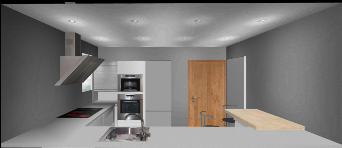

Das kleine Fenster ist Unterkante 131cm vom Boden und von der rechten Wand 43cm entfernt. Größe des Fensters ist 59x83cm. Wir haben nochmal wie wild geplant... das Ergebnis hänge ich noch an. Wir zerbrechen uns wirklich die Köpfe.

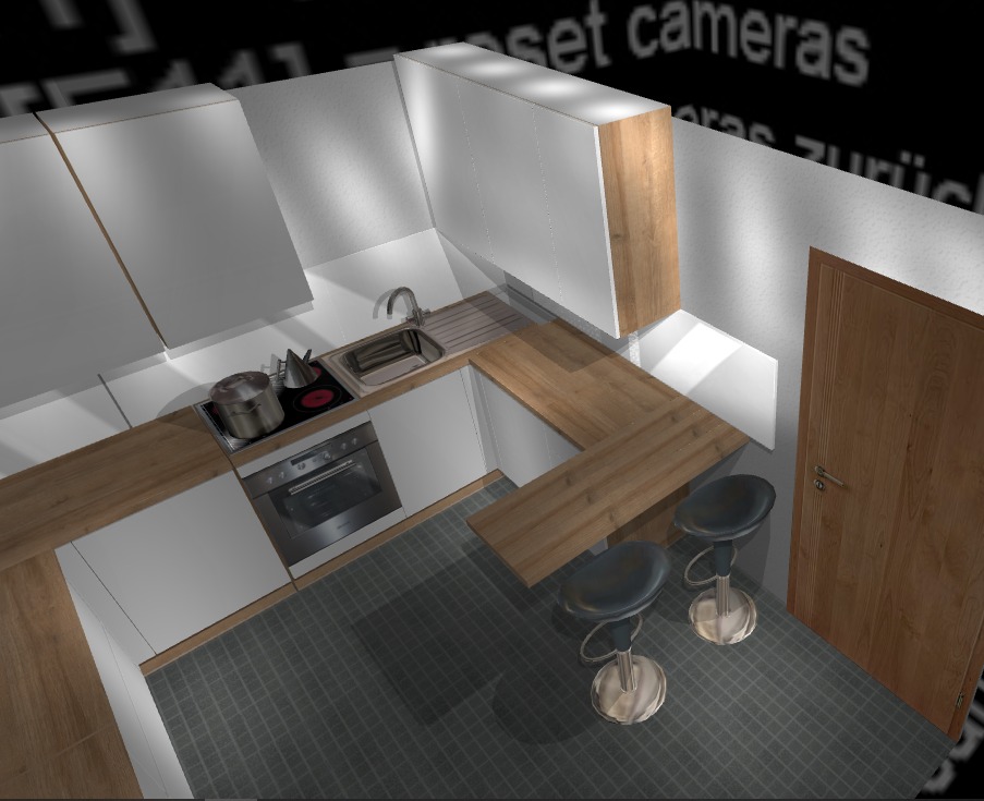

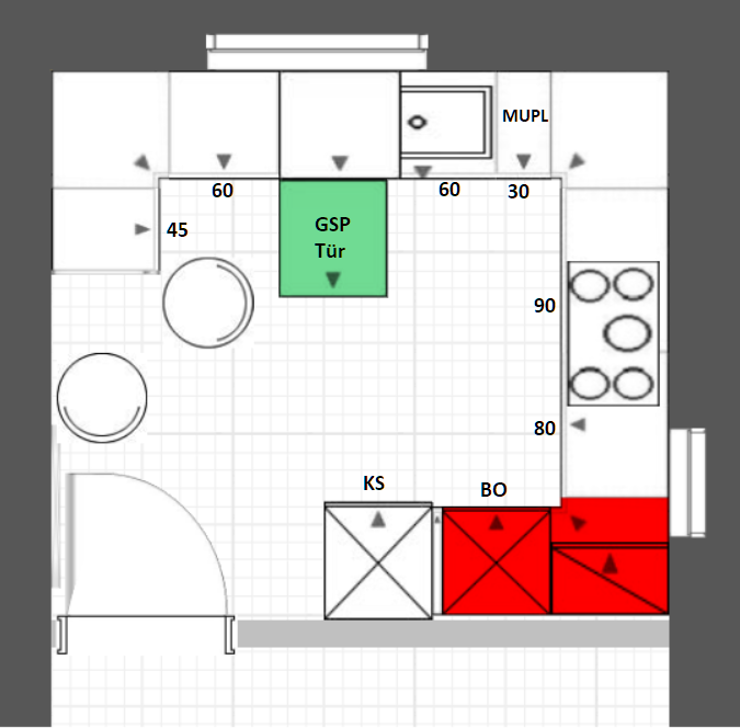

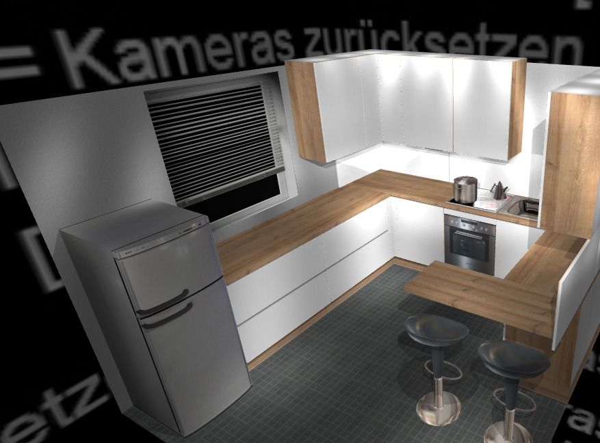

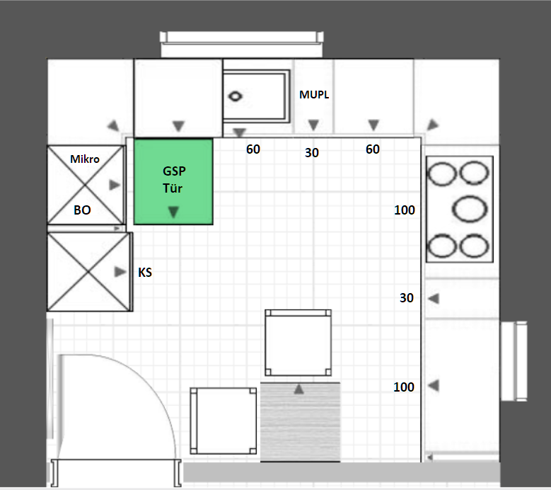

hier mal ein layout, wo ich versucht habe alle Wünsche zu erfüllen.

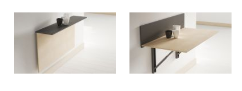

und zwar gibt es Thekenbretter, die man verschieben kann. Jetzt habe ich aber auf den deutschen websiten auf die Schnelle nichts gefunden, aber zum Beispiel CANCIO http://www.cancio.es/sites/default/files/CANCIO_C12mas1_es-en.pdf die Firma stellt eine ganze Reihe toller Lösungen für kleine Wohnräume her. Ein KFB oder Schreiner weiß, wo man sowas bestellen kann (die Technik dazu).
Das Kochfeld über 2 US einbauen, damit man wenigsten 2 breitere US hat.

Wow Evelin vielen Dank! Das sieht super aus! Der Klapptisch is tatsächlich eine gute Lösung!
