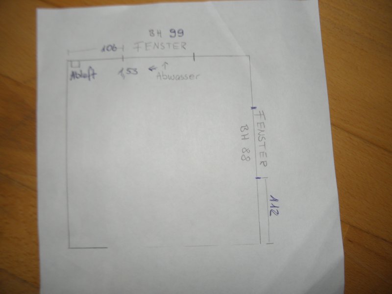

Leider will es mit dem Hochladen im Moment nicht klappen, ich versuche mal wenigstens aufzuzählen wie ich mir das im ALNO "geplant" habe. Planlinks: 4x 60Hochschrank 1x Kühlschrank, 1x Vorrat, 1x Backofen , 1x Vorrat oder Putzschrank dann 30 Auszugschrank(Unterschrank ), anschließend tote Ecke, darüber ein Rolloschrank für Küchenmaschine &Co., dann kommt die Fensterwand, Fenster 1,06m von links, 60 Unterschrank mit Auszügen, dann 45 Spülenschrank, 50cm?? Unterschrank, und 60 GSP, dann wieder tote Ecke, dann kommt die nächste Fensterseite, Fenster 1,03 von links, hier kommen dann nur noch auf 2,15m Unterschränke mit Auszügen( Aufteilung))?? und dann nochmal eine tote Ecke und meine kleine Halbinsel fürs Kochen 1,20m, das ergibt zusammen dann eine G Küche. Lg Nelly So habe gerade eben noch einige Fotos und Dateien hochladen können, juchuuu, die Fotos sind natürlich von meiner bestehenden Küche.

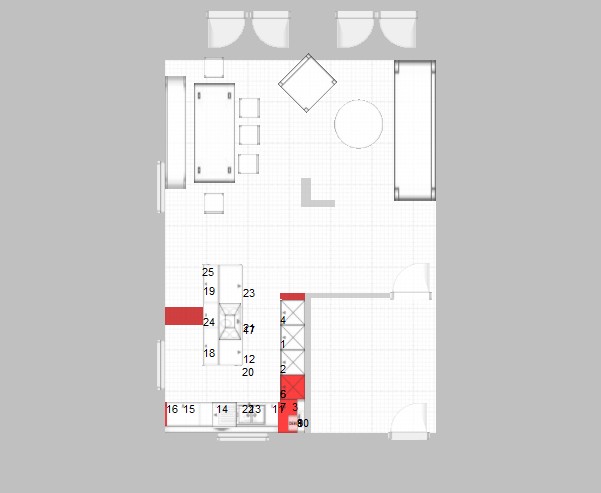

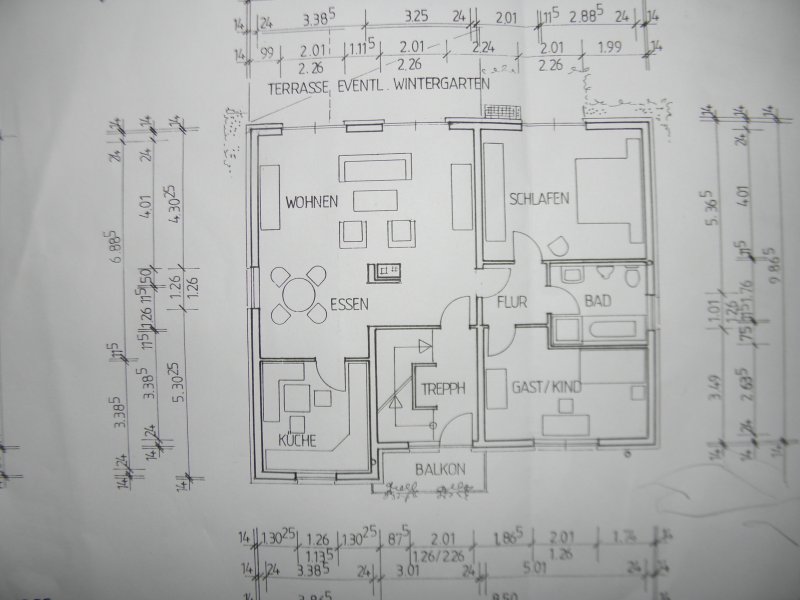

Ich wollte den Alno -Grundriss anlegen, allerdings bin ich an der Ausrichtung und einem Fenster, welches nicht im Grundriss eingezeichnet ist, gescheitert.
Dein Alno-Grundriss, der Grundriss und Grundrissausschnitt des Hauses sowie die Bilder und dein handgezeichneter Grundriss haben jeweils eine andere Ausrichtung.
Ich habe begonnen, deinen Alno-Grundriss nach der Ausrichtung und den Maßen des eingestellten vermaßten Grundrisses zu erstellen. Jedoch ist mir die Position, Höhe und Breite des planrechten Fensters nicht klar. Deswegen kann ich es nicht einplanen. Bitte reichen die Maße nach.

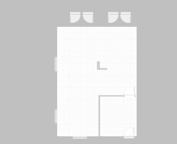

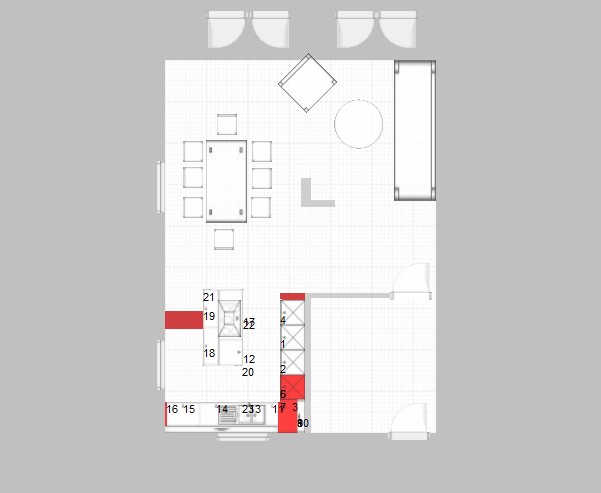

Ich habe einmal den Grundriss angelegt. Bitte kontrolliere die Maße.
Soll diese Trockenbauecke zwischen Ess- und Wohnzimmer einen Kamin oder Ofen darstellen? Wenn ja, musst du mit dem Bezirksschornsteinfeger Kontakt aufnehmen, da du dann einen Fensterkontaktschalter bei einer Ablufthaube benötigst.
Dann solltest du unbedingt deine Arbeitshöhe ermitteln.
- Höhe Beckenknochen messen

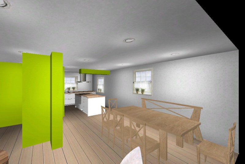

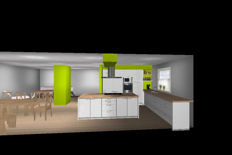

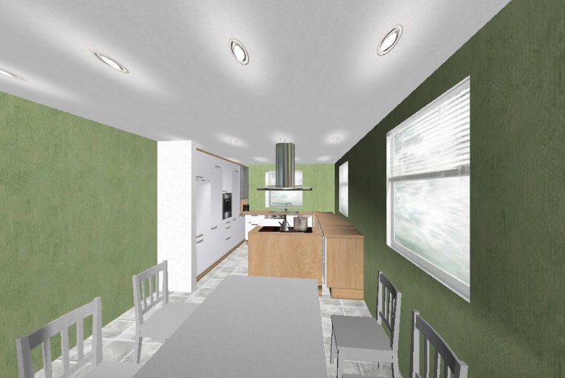

Ich würde es wohl so wählen, bin mir aber mit dem Budget nicht ganz sicher. Einsparpotential wäre wenn man den Vorratsschrank weglässt sowie die Spülenzeile in Normaltiefe macht.
Planung:
Trockenbau
60cm Hochschrank mit Innenauszügen für Vorräte
60cm Kühli
60cm Bo, darüber Microwelle hinter Lifttür
60cm hochgebaute GSP
2,5cm Wange
Tote Ecke, darüber Regale
Spülenzeile in Übertiefe
30cm Drehtür für hochkant gelagerte Tablare
80cm Spülenunterschrank
80cm 1-1-2-2
80cm 1-1-2-2
Wange
Insel 185x97cm
2,5cm Wange
60cm Müll unter APL
120cm 1-1-2-2 Kochfeld 40cm vom Rand zur Essseite hin entfernt eingebaut
2,5cm Wange
Rückseite
2x90cm Dre´htür in Hängeschranktiefe für das gesamte Geschirr
So kann der GSp unabhängig vom Koch offen stehen und ein oder ausgeräumt werden. Der Kühli kann bedient werden ohne den Koch zu stören. An der Insel kann man bequem mit mehreren Arbeiten
(Ich habe eine Kochinsel mit 110x185cm und wir haben schon des Öfteren mit 4 Kleinkinder+Baby und 4 Müttern daran gebacken und gekocht).
An der Spülenzeile ist genug PLatz für kleine helfende Hände neben dem Spülbecken und wenn die GSp zu ist können die Spülbecken (ich würde lieber 2 komplette Becken machen, als 1,5 Becken) auch von 2-3 Personen gleichzeitig genutzt werden.
Ich gehe davon aus das ihr ein Fenster mit Unterlicht habt wegen der Amatur? Oder wie ist das bis jetzt gelöst? Da die Anschlüsse ja fix sind?

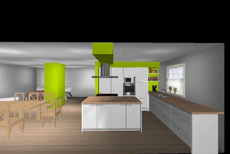

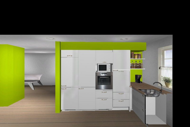

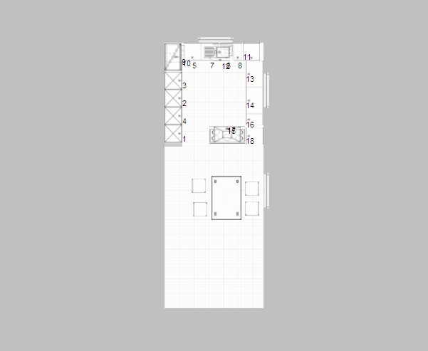

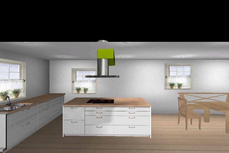

Arbeitsfläche hättest du in meiner Planung 185cm inkl. Kochfeld auf der Insel + Rückseite der Insel sowie 160cm neben der Spüle in Übertiefe + die Stellfläche für Kaffeemaschine etc. über der Toten Ecke.
Du Könntest das ganze natürlich zum Wohnzimmer hin erweitern (Tisch hat jetzt eure Maße)
Die Insel wäre jetzt
60cm Müll unter APL
80cm 1-1-2-2 mit Kochfeld
80cm 1-1-2-2 von drei Seiten zugängliche übertiefe Arbeitsplatte , ideal für Teig ausrollen oder Plätzchenback-Orgien ;-)
Rückseite 90-60-90.
Wenn du auf den Stauraum verzichten kannst und keine hochgebaute GSP haben möchtest könntest du auch nochmal 120cm Arbeitsfläche auf der Hochschrankzeile dazu gewinnen.
Ich selber habe wie gesagt eine Kochinsel von 185x110 sowie eine Spülenzeile mit 145cm sowie 60cm in Normaltefe +30cm in 30cm Tiefe, welche ich für Messerblock etc. nutze. Das reicht gut - und ich koche oft für 4 Erwachsene und 2 Kinder und wie gesagt auch mehrfach schon mit 4+1 Kindern und 4 Müttern ;-)

Also was mir im ersten Moment einfällt ist, dass ich glaube ich lieber doch einen zweiten Hochschrank für Vorräte hätte als einen hochgebauten GSP, das mit der kompletten Insel in der Mitte ist so eine neue Idee, da muß ich erst noch drüber schlafen, ich glaube ich hätte zu viel Bange, dass die Kids das als Rennbahn nutzen:-\ und das wäre dann doch etwas weniger hilfreich. Der Wasseranschluß ist planlinks ab der Ecke 1,53m zum Fenster.
AW: Big Family sucht Traumküche!
Ob der GSP nun hochgebaut ist oder unter der APL, der Stauraum bleibt doch der gleiche. Er ist nur an einer anderen Stelle. ;-)
