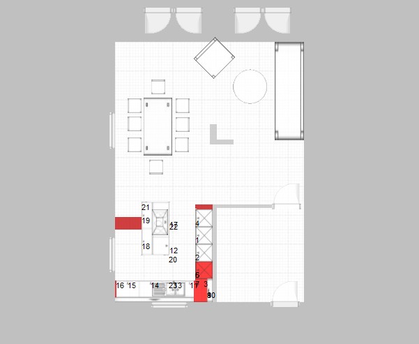

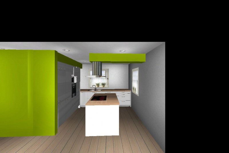

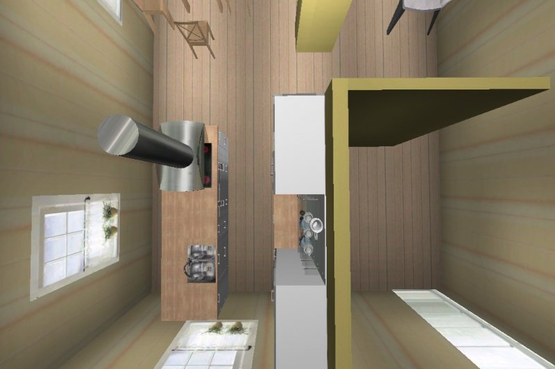

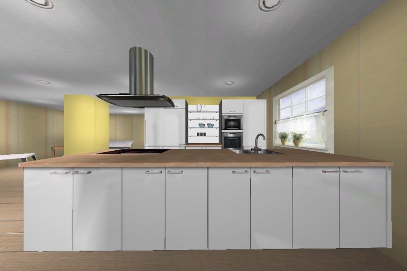

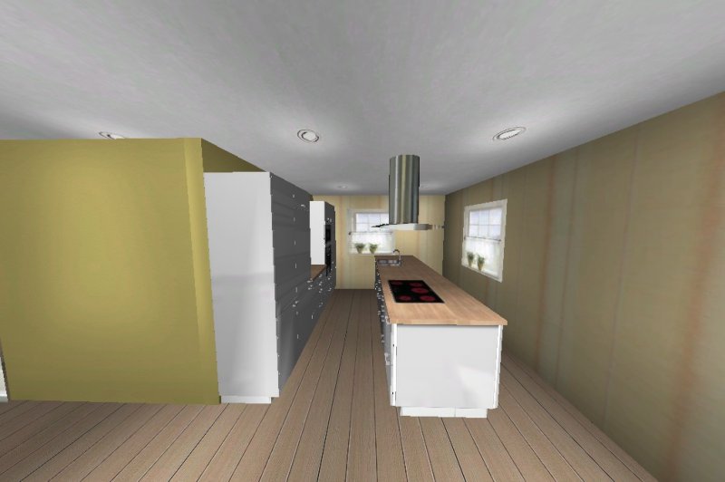

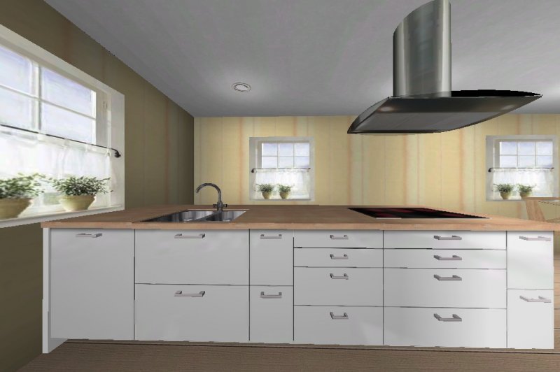

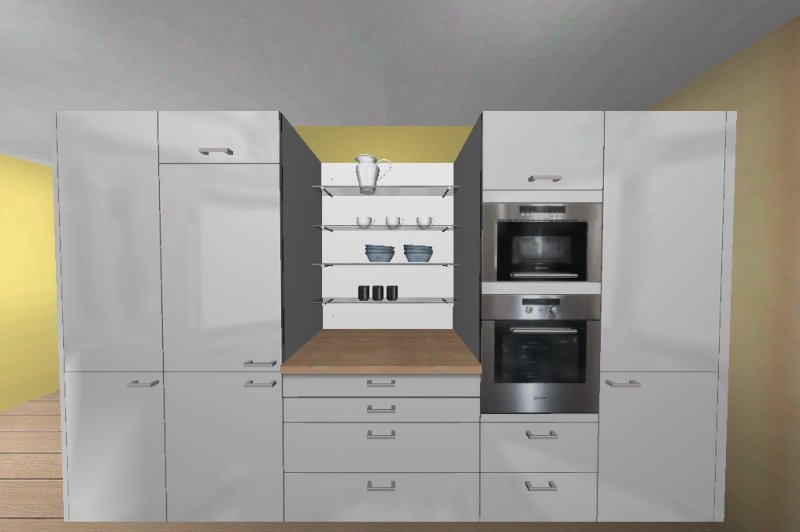

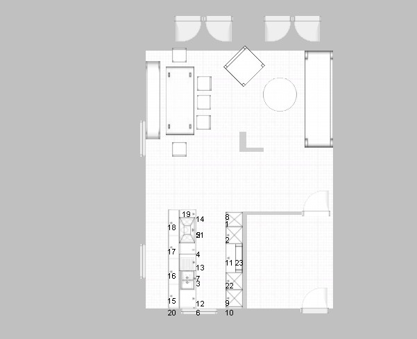

Beginnend planrechts unten:
Wange - bitte unten ausgeklinkt, damit keine Schmutzecke entsteht
50er Vorrat
Kühlschrank
100er in 92 cm Höhe für Gerätepark, obendrüber entweder OS in HS-Tiefe oder Regale
BO mit Klappfach für Mikrowelle (habe ich jetzt wegen der Optik nicht dargestellt)
60er Vorrat
Blende
Insel, planuntenrechts beginnend:
Blende
GSA
80er Spüle für 2 Becken im Raster 3-3, ich hoffe, dass der Wasseranschluss über die Kellerdecke verlegt werden kann, ansonsten im Sockelbereich der Küchenmöbel
30er Auszug für Müll unter der AP
60er Auszug 1-1-2-2
80er Auszug 1-1-2-2 mit Kochfeld
30er Auszug 3-3 für die typischen Kochhelfer, z.B, Ölflaschen
Wange, ebenfalls ausgeklinkt
gegengestellt:
tiefenreduzierte Drehtürschränke für Geschirr, Tischwäsche u.ä.
Der Abstand zwischen HS und Insel beträgt 100cm.

Tablare und Bleche könntest du unter dem BO unterbringen, entweder in den Auszügen, oder du machst dort eine Drehtür mit vertikalen Unterteilungen (guck dazu mal bei Nice-Nofret in die Küche) und stellst die Tablare/Bleche dort hinein.
Stauraumvergleich "meine Variante" - Melas
60cm Hochschrank mit Innenauszügen für Vorräte --> 50cm +60cm
60cm Kühli-->60cm
60cm Bo, darüber Microwelle hinter Lifttür-->60cm
60cm hochgebaute GSP-->GSP
2,5cm Wange
Tote Ecke, darüber Regale
Vorteil Melas Variante: Alles hängt zusammen.
Vorteil meine Variante - es können mehr Personen gleichzeitig arbeiten ohne sich gegenseitig zu stören. Wasser/GSP können bedient werden ohne den Koch zu stören. "Richtige Insel"
Spülenzeile in Übertiefe
30cm Drehtür für hochkant gelagerte Tablare
80cm Spülenunterschrank--> 80cm
80cm 1-1-2-2 --> 100cm
80cm 1-1-2-2--> 60cm
Wange
Insel 185x97cm
2,5cm Wange
60cm Müll unter APL-->30cmMüll +30cm 3-3
120cm 1-1-2-2 mit Kochfeld -->80cm
2,5cm Wange
Rückseite
2x90cm Drehtür -->280cm
der große Unterschied ist also
-100cm mehr Drehtüren auf der Inselrückseite,
-1 Hochschrank mehr bei Mela,
-dafür bei mir die GSP hochgebaut.
-Bei mir 60cm Müll unter APL bei Mela 30cm + einen weiteren 30cm Schrank in 3-3.
-Und bei mir einen 30cm Drehtürenschrank für Tablare/Bleche.
Alles andere verteilt sich evtl etwas anders aber der Stauraum ist ansonsten ziemlich der gleiche.
Puristisch wird es in meinen Augen durch die Wahl der Materialien/Farben und durch die Deko oder eben nicht vorhandene Deko. Holz wirkt in meinen Augen weniger Puristisch als Stein(Optik) etc.

Ich meine die Planung aus Beitrag 18, ( das einzige was mich da stört, ist halt die Lücke zwischen Spüle und Kochen, aber da gewöhnt man sich bestimmt dran;-)). Wir haben uns jetzt überlegt, doch die ganze Wand zu entfernen zwischen Küche und Esszimmer, das bedeutet, dass ich noch einen Hochschrank dranhängen könnte, dann bekäme ich doch noch einen Besenschrank:-), geht das mit der Elefantenhaut gut? Ist die richtig gut abwischbar? Denn das stell ich mir optisch am schönsten vor.

Wäre vielleicht sinnvoll, wenn du die Planung im Alnoplaner nachbaust oder wenigstens den Grundriss der Planung aus dem Thread hier verlinkst, der der Küchenstudioplanung am nächsten ist. Nennung und am besten Verlinkung des dazugehörigen Beitrags wäre auch hilfreich ;-)

ich habe jetzt noch mal den Grundriss von Beitrag 16 reingeholt.
Der GSP ist in dem 1. Hochschrank planunten ?
Wenn der GSP offen ist, dann ist es schon nah im Dreieck Spüle, MUPS, GSP.
Ich würde wohl auch mehr rechts von der Spüle schnippeln und für mich wäre der MUPL somit auch auf der Spülenseite. Aber wie gesagt, dass muss sich der TE überlegen.
Wenn der GSP geöffnet ist, kann man dann noch gut an der Spüle stehen ?
PS: Wenn Du Pläne vom Küchenstudio schon hast, versuche die mal einzustellen.....ziemlich gleich ist ja nicht gleich gleich ;-)
