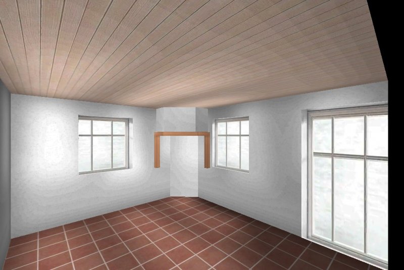

    Da ich leider noch keinen Grundriss bekommen habe, habe ich eben erstmal das ganze Erdgeschoss anhand meiner Messungen in ein Programm eingegeben, damit ihr mal einen Gesamtüberblick habt. Der "Mauerkasten" im Esszimmer ist der Kachelofen; der im Wohnzimmer der Kamin.
    Die Holzdecke ist nicht ganz auf einer Höhe, da wechseln breitere und schmalere Bretter ab. Die schmaleren Bretter gehen etwas tiefer. Und an dieser "tiefsten" Stelle ist die Küche tatsächlich nur 2,38m hoch. Der Hochschrank hat eine Höhe von 2,32. Dazwischen ist noch das Board. Und somit sind wir dann auch schon an der Decke angelangt.
    Bemaßung DAH:
    - In der Höhe beginnt die DAH bei 92cm. Der Balken (um die DAH herum) hat eine Breite von 10cm. Die DAH inkl. Balken beginnt dann bei 82cm.
    - linker Balken, der auf Arbeitsplatte endet: hat einen Abstand von 2,55m von der linken Wand. Der Balken selbst hat eine Breite und Tiefe von 10cm
    - rechter Balken: beginnt 39cm von dem Eck im Dunstabzug, ist auch 10cm breit&tief und hat einen Abstand von 9cm zum Fenster

    Sitzt der DAH-Kamin 92cm über der Arbeitsfläche, bzw. 82cm wenn man bis zum Balken misst? Ich steht grad etwas auf dem Schlauch... :cool:
    Nachtrag: Die Länge der DAH-BAlken hast du nicht?

    Ist das eine echte Wand, bei der Dunstabzughaube? Das sieht mir fast so aus, als ob da wegen dem Herd und der Dunstabzughaube eine Vorwand gebaut wurde und der Raum eigentlich rechteckig ist?

    Hier mal der Leergrundriss mit DAH-Kamin. Auch wenn ich ihn unheimlich schön finde, ich würde ihn wohl doch killen... Er verhindert leider eine schöne Planung, denn auch ich würde hier mit Insel planen wollen. Diese Ecklösung ist dabei leider im Weg... :'(

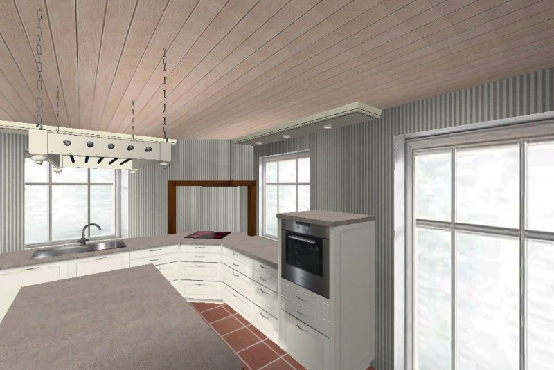

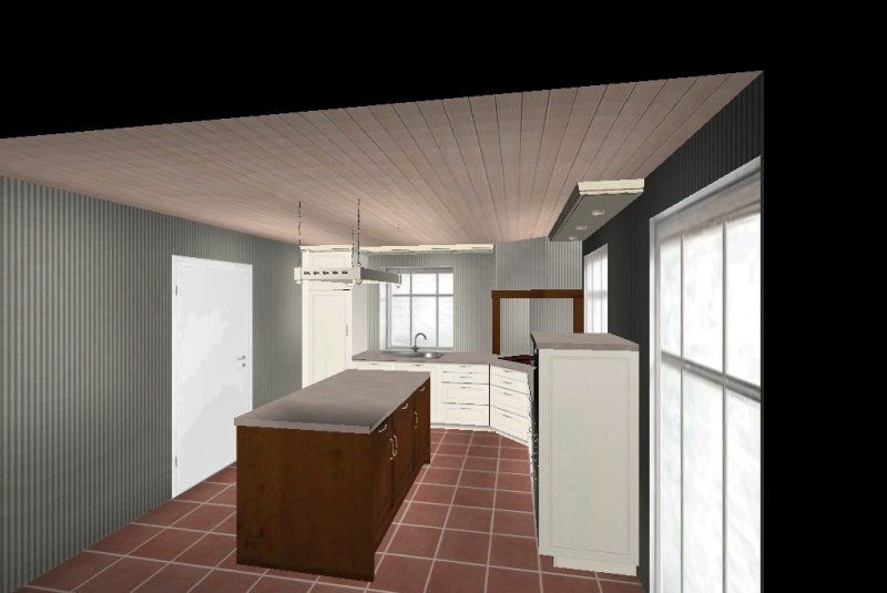

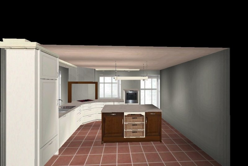

    Ich hab mal eine Planug mit Eckkamin und Arbeitsinsel gemacht...
    Du hast in der Checkliste einen Standalone Kühlschrank angegeben, optisch passt der überhaupt nicht in meine Planung, darum habe ich wieder einen vollintegrierten verwendet.
    Das Gesimsbrett würde ich farblich den Fronten anpassen. Bei manchen Küchenherstellern kann man entsprechende Farbe mitbestellen.
    Die Insel könnte man mit den neuen U-Schränken gestalten. In die vorderen Inselschränke würde ich Frontauszüge mit Innenschubladen einbauen. Die rückseitigen müssten dann mindertief werden. Da diese Schränke nicht vorhanden sind, müsstest du die Korpen dann von einem Schreiner anfertigen lassen.
    Ins Eck habe ich einen übertiefen Unterschrank gestellt. Überteife U-Schränke sind wahre Stauraumwunder...*kiss* Hier mal ein Vergelich von normaltief zu übertief aus meiner Küche...

    Verplant habe ich...
    - Blende
    - Wange
    - Hochschrank für Kühlschrank
    - Wange
    - GSP
    - Spülenschrank
    - 60er Unterschrank im Raster 1-1-2-2
    - 60er Unterschrank übertief
    - 80er Unterschrank im Raster 1-1-2-2
    - 45er Unterschrank im Raster 1-1-2-2
    - Wange
    - BO-Hochschrank
    - Wange
    Insel
    - Wange - 60 - 60 - 45? - Wange - 60 mindertief - 60 Regal mindertief - 45? mindertief
