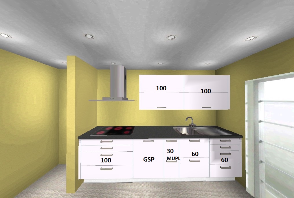

Momentane Planung (Alno Planer kann ich leider nicht nutzen wegen MacOS)
Front oben:
Front unten:
Maße:
Fragen/Bemerkungen:
in der Zeile planoben denken wir, dass wir da ziemlich festgelegt sind aufgrund der Anschlüsse und Balkontür, den Geschirrspüler will ich nicht im Bereich der Tür, Anschluss/Abfluss bestimmen Spüle, Herd soll nicht in die Ecke. Abtropffläche der Spüle in Richtung Ecke rechts, damit zumindest zwischen Herd und Spüle (letztere mit MUAP) noch etwas Platz ist.
- Hängeschränke über Spüle - sind die 52cm genug? Ich habe Angst, da andauern mit eingezogenem Kopf dazustehen.
- Esse statt Abzug untern Schrank, da der gewonnene Stauraum nicht groß ins Gewicht fällt und es preislich wohl auch keinen großen Unterschied macht
Im Küchenstudio wurde an den Seiten mit Wangen von 9 bzw 10 cm geplant und das mit Lüftung Backofen, Platz zum Öffnen der Schränke begründet. Wären 4 bzw. 5 nicht ausreichend, dafür 10 cm mehr Schrank?
Die Zeile planunten bereitet uns mehr Kopfzerbrechen:
- Backofen in der Ecke, Kühlschrank daneben (KS wird öfter benötigt, außerdem kann man Sachen gleich auf die AP legen) - oder andere Meinungen?
(Trennung TK und KS wäre auf Höhe AP, war nur im Programm nicht so möglich).
- Überhaupt Kühlschrank - ich tendiere eher zum Standalone (meiner Meinung nach wird beim Einbaugerät zu viel Platz verschenkt, außerdem wird er zu hoch wenn wir 200l KS-Inhalt haben wollen), aber der müsste ja dann wohl in die andere Ecke.
- Höhe in beiden Zeilen verschieden
- wo ein Kochbücher abstellen, gerne sichtbar
- wird es zu bedrückend wirken? Stauraum hätten wir wohl genug (zumindest für jetzige Verhältnisse), evtl. ein paar HS weniger?
Stauraumplanung haben wir noch nicht vorgenommen, aber wir würden wohl dahin tendieren, dass Geschirr und Töpfe planoben sind, Vorräte planunten.
noch 3D Ansichten:
(Spüle nicht korrekt, Nische wird wie AP)

nach dem Schock einer Eigenbedarfskündigung haben wir relativ schnell eine neue Wohnung gefunden und haben neben allen anderen Dingen um die Ohren noch mit der Küchenplanung zu tun. Wir haben die letzten Tage schon in einem Onlineplaner die Möbel hin- und hergeschoben, heute auch mal ein paar Ideen in Küchenstudios geholt und sind jetzt soweit die Ideen mal vorstellen und Meinungen dazu zu hören.
Grundriss Wohnung:
Maße Küche:
Meine Handschriftlichen Notizen sind wohl schlecht zu erkennen:
oben: SD, HA, HA, SD, WH
unten: SD, SD, SD
links&recht: LS (Lichtschalter, Höhe 100)
SD: Steckdose - Höhe 105
HA: Herdanschluss - Höhe 30
WH: Wasserhahn - Höhe 60 (Abfluss dazwischen) - im unteren Bild nur die beiden großen Kreise beachten, die 4 kleinen darüber ignorieren
Front oben:
Front unten:
Maße:
Fragen/Bemerkungen:
noch 3D Ansichten:
