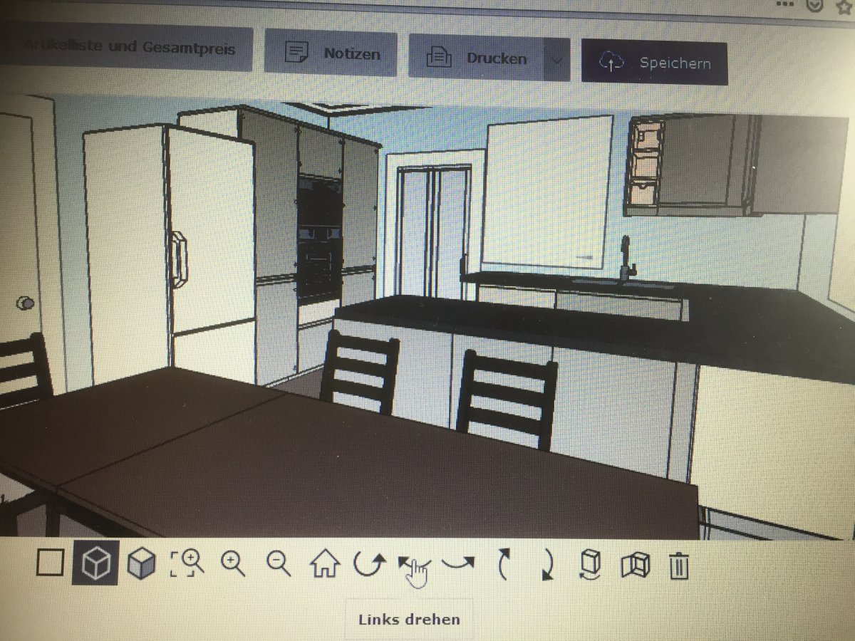

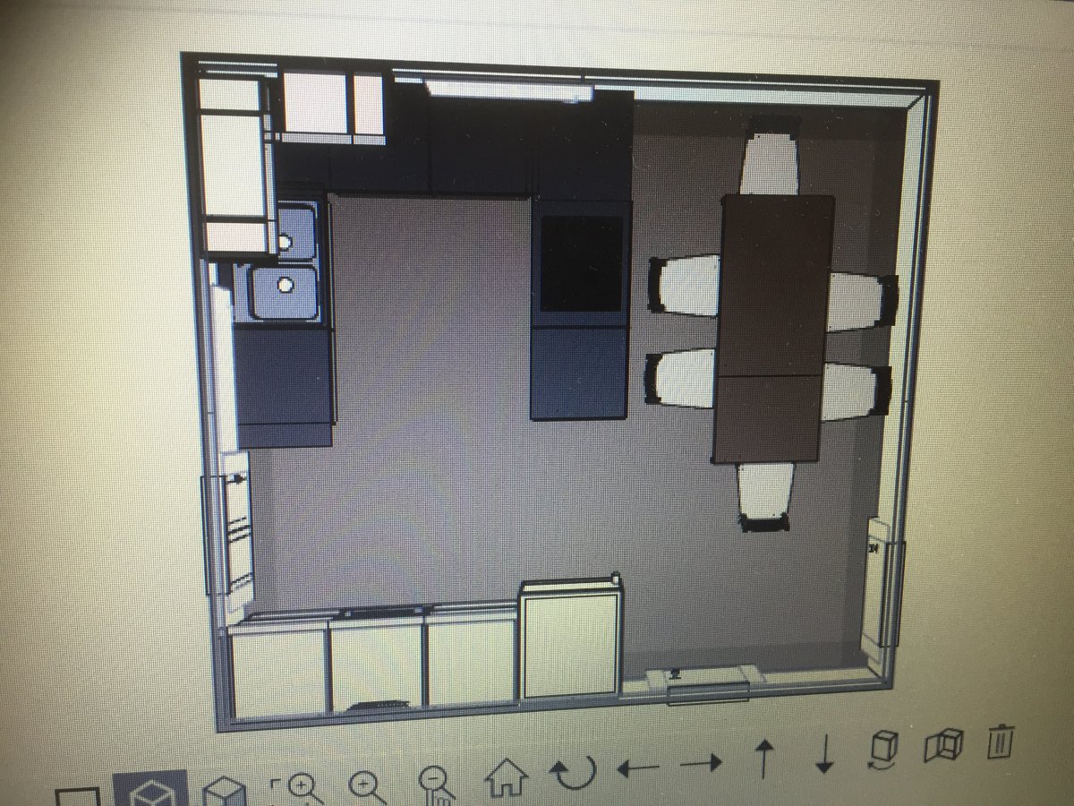

ich stöbere schon eine Weile im Internet herum, wir wollen nämlich unsere Küche erneuern und irgendwann bin ich über die Seite von Küchen Forum gestolpert und lese jetzt schon eine Weile mit. Jetzt würde ich euch gern meine Planung (mit dem IKEA -Küchenplaner erstellt) vorstellen und eure Meinung dazu hören. Ich bin bei einigen Details noch unschlüssig/planlos.
Meine Küche ist 4,00 m x 4,45 m groß, es gibt 3 Türen und 2 Fenster, der Wasseranschluss befindet sich an der linken Wand (mit Tür und Fenster), der Anschluß für den Herd kommt in der oberen linken Ecke an (kann aber verlegt werden). Ich hätte gern einen Frensh-Door-Kühlschrank, aber in klein (circa 70x70), ein hoher Backofen muss sein, hohe Spülmaschine wäre toll (passt in meiner Planung aber nicht), das Kochfeld sollte mit einem Muldenlüfter versehen sein, ich möchte keine Eckschränke, aber in der rechten oberen Ecke vom U möchte ich von der Rückseite noch einen Schrank/ein Regal einbauen (Habe es mit dem IKEA-Planer nicht hinbekommen).
Bitte die Farben von Fronten/Arbeitsplatten ignorieren, die Entscheidung fällt später! Im Moment möchte ich nur die Anordung planen. Ist die Wand mit den Hochschränken zu plump? Welche Alternativen gibt es zu den Hängeschränken? Ist der Platz für Tisch und Stühle zu eng bemessen (1,90 m)? Steht der FrenshDoorim Weg? Wie kann man den Spritzschutz am Herd herstellen? ...

So kann man da wenig sagen. Auf den ersten Blick wirkt das mit dem Tisch viel zu eng und vor allem verbrennt sich ja derjenige, der mit dem Nacken zum Kochfeld sitzt die Haarspitzen oder ihm spritzt Bratfett in den Nacken.
Von Esstischkante zu Wand oder Insel sollte jeweils ca 100cm Platz bleiben - so dass man bequem sitzen, aufstehen und vorbei gehen kann. Eine Insel mit Kochfeld sollte auch minimum 80cm besser 90cm tief sein, damit es funktioniert, und nicht gefährlich ist.
Hochschrankwand nicht unbedingt plump, aber den KS könnte man netter integrieren. Das U ist klaustrophobisch. Das sind irgendwie Möbel überall.
Ja, der Tisch ist so etwas eng. Eine Bank würde die Situation entschärfen.
Spritzschutz: Man könnte ein Panoramakochfeld mit Downdraft dahinter nehmen, oder eine Plexiglas-Scheibe hinterm Kochfeld installieren, heute hatte @Evelin in einem anderen Thread ein entsprechendes Bild gepostet.

Ich habe noch eine Skizze eingestellt. Ich hoffe, ihr könnt alles erkennen, sonst bitte fragen. Mit dem Herd in der Mitte wird es wohl nichts. :( Aber so in der Art hat man mir vor 15 Jahren eine Küche angeboten. Aus Kostengründen haben wir diese damals aber nicht gekauft, sondern unsere alten Küchenmöbel genommen und um ein paar Schränke ergänzt.
