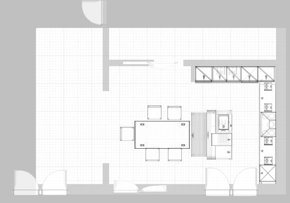

Hallo liebes Forum,
es ist soweit, die Suche nach einer Küche für unser neues Haus hat begonnen.
Der Alnoplaner und ich sind noch in der Anfangsphase unserer Freundschaft. Bitte um Nachsicht...
Wir planen eine offene Küche mit großem separatem Tisch zum Essen.
Es muss keine Essmöglichkeit direkt in der Küche geben.
Im EG-Grundriss ist schon eine Küchenvariante eingezeichnet, einfach ignorieren.
Hier ist unser erster Wurf.
Vielen Dank für die Hilfe
Susimaria

Hallo Susi_Maria und herzlich willkommen im Forum.
Keine Panik mit den Bildern, jemand wird das in Ordnung bringen. Was du das nächste Mal selbst tun kannst, wenn's nicht "ordentlich" aussieht, klicke die Bilder an, Befehl cut (in Deutsch weiss ich den Befehl nicht) und plaziere sie an anderen Stelle.
Wichtig wäre es im Moment, dass du den Hausgrundriss als pdf zur Verfügung stellst, denn so können wir keine Maße erkennen.
Obwohl das Haus eigentlich gross ist, ist das layout vielleicht nicht so optimal. Wohnen, Essen, Kochen ist zusammengequetscht. Gibt es einen Grund dafür?
Planrechts vom Kamin ist keine Terassentür sondern ein bodentiefes Doppelfenster?
Du hast mit einem 6er Raster geplant und deine gewünsche AP Höhe 88cm, dh der Korpus ist 78, dein Sockel 8cm und deine AP 2cm (Stein). Ist das richtig?
Du möchtest mit Gas kochen. Hast du schon mit Induktion gekocht? Die Vorteile sind erheblich. Das Reinigen ist ein Kinderspiel, und man kann ein Kochfeld sehr viel besser regulieren. Ich durfte kürzlich wieder eine Woche mit Gas kochen und war am Verzweifeln. Wasserkochen dauert viel länger und man kann im unteren Bereich das Gas nicht gut regulieren.

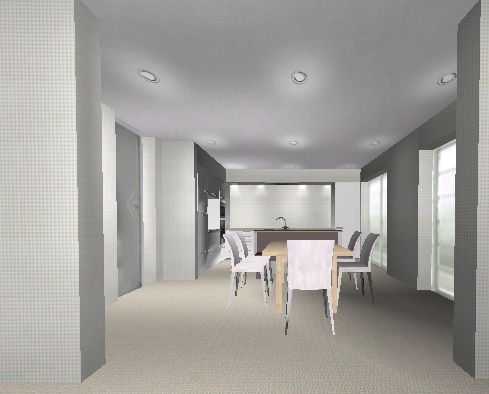

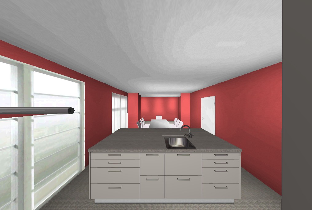

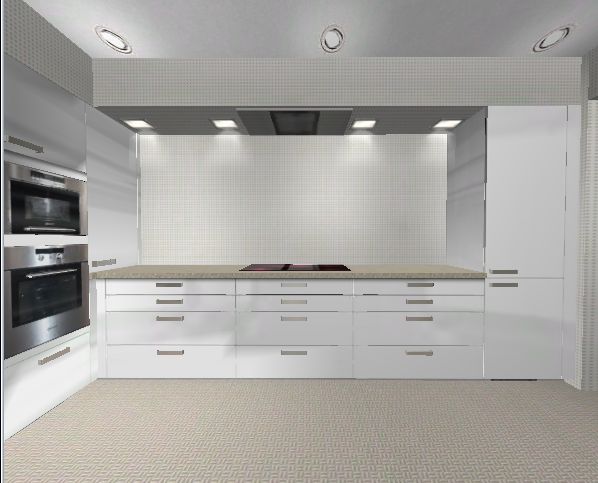

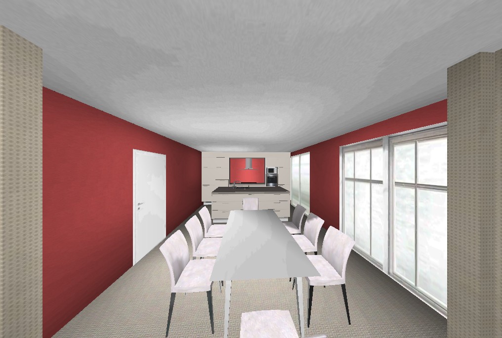

so, ich habe deinen Plan etwas angepasst.
Der GSP ist etwas erhöht im HS rechts vom BO. Damit die Wand nicht so nackt aussieht, habe ich schmale 39cm hohe OS vorgesehen.
Rechts von den HS ein 50er US, daneben 60er Spülenschrank, dann 45er MUPL und am Ende einen 80er US.
Auf der Kochfeldseite 3 x 80er US, auf der Rückseite dito mit 2-2-2 Auszügen.
Könntest du dir vorstellen, das Kochfeld an der Wand zu positionieren? Denn im realen Leben ist man mehr mit der Spüle beschäftigt. Du würdest dann nicht soviel "gegen die Wand" arbeiten und hättest das Geschehen im Wohn- und Essbereich im Blickfeld.
Aber hier dein Plan.

vielen lieben Dank, das sieht doch schon viel besser aus...

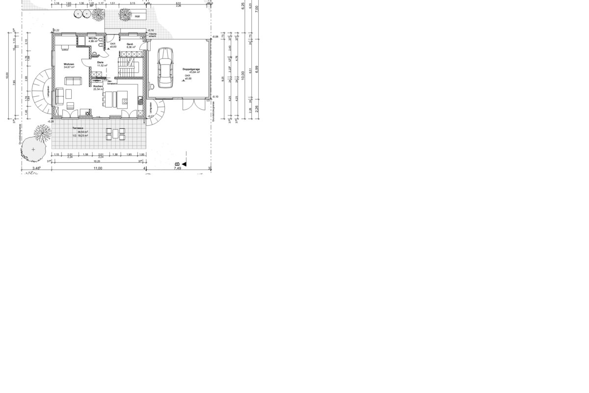

Ich hab den Eingabeplan nur mit unseren Adressdaten als pdf.
Sobald mein Mann dazu kommt, krieg ich ihn geschwärzt.
Die Spüle dürfte wegen mir gerne auf die Insel. Da diskutiere ich noch mit meinem Mann :-)
Bei Induktion habe ich eine nicht erklärbare Angst vor der Strahlung und aufgrund des Wohnmobils kenne ich Gas und finde es einfach toll.
Aber da bin ich noch diskussionsbereit.
Grundriss:
Die von mir so geliebte Podesttreppe nimmt leider viel Raum weg und auf den Durchgang von der Garage wollen wir nicht verzichten.
planlinksoben soll jetzt erstmal die Spielecke für die Kinder werden und später kann es als eigenständiger Raum abgetrennt werden.
Wie und welche Couch wir ins Wohnzimmer stellen wissen noch nicht.
Daher könnte es sich noch ein bisschen entzerren.

Nachtrag: Neben dem Kamin planrechts ist eine Hebeschiebetür geplant.

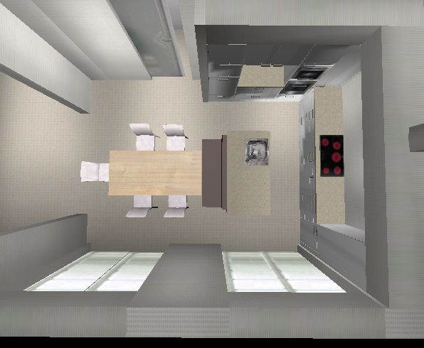

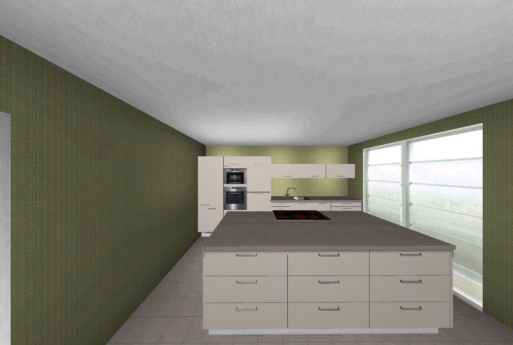

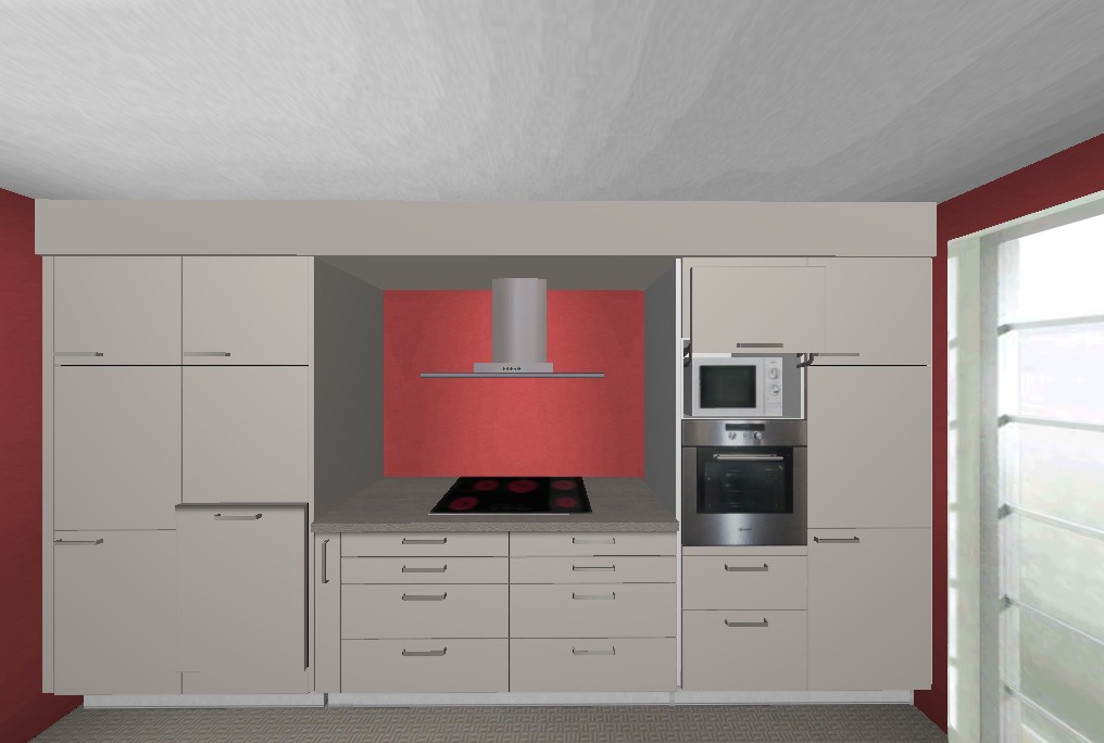

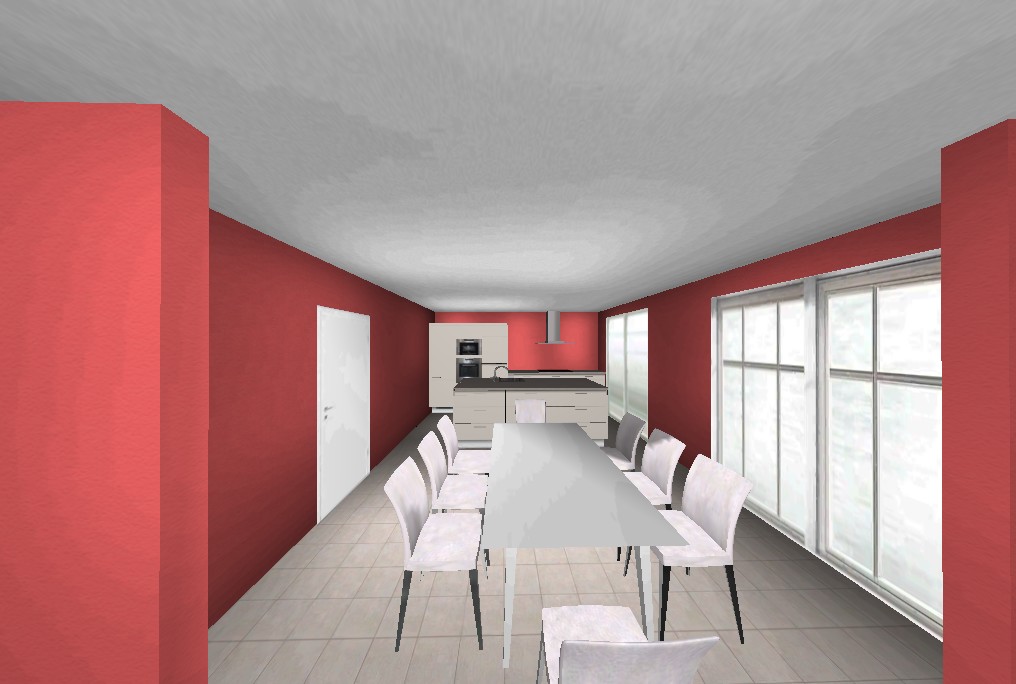

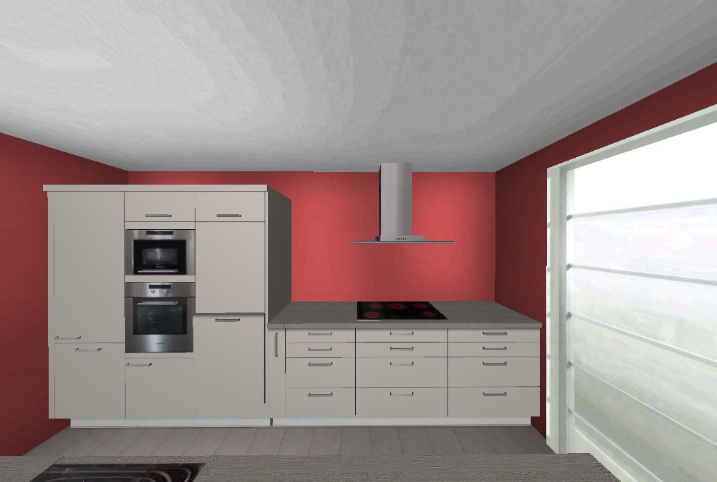

ich habe Spüle und Kochfeld getauscht und den Alnogrundriss nach deinen Maßen angepasst. In der Küche ist ein hohes Fenster (211cm)? Im Moment habe ich da noch eine Terassentür.
Auf der Spülenseite von planoben
60er US 1-1-2-2
60er Spüle 3-3
60er MUPL 3-3
80er US 1-1-2-2
Kochfeldseite rechts von HS
15er US
60er US
80er Us für Kochfeld
80er US

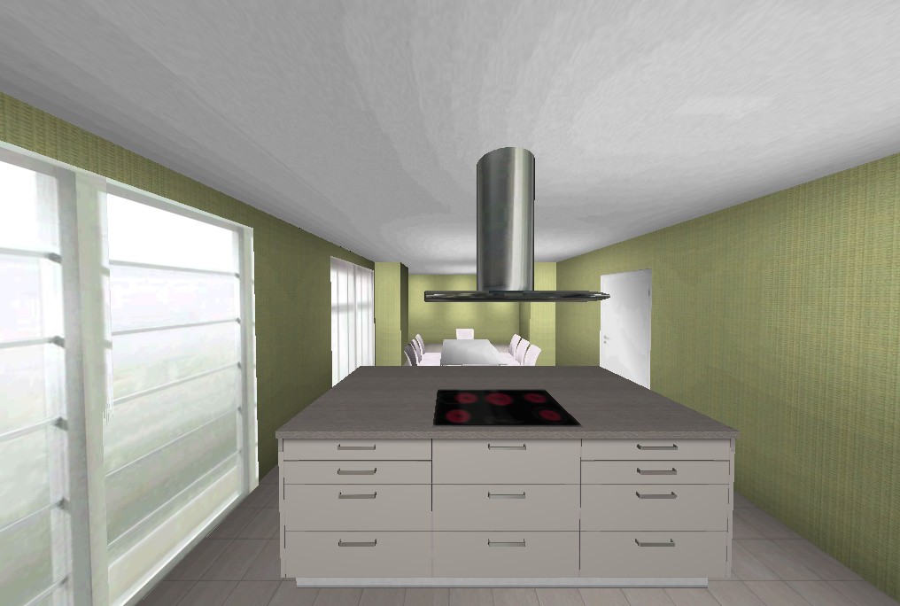

oder so, das Kochfeld über 2 x 80 US, mittig zwischen den HS rechts und links. Links davon ein 15er US.
GSP ist jedes mal hochgebaut im HS links von dem 15er US.

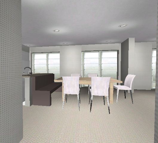

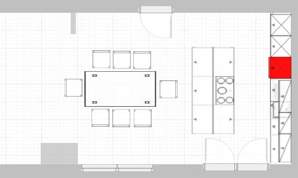

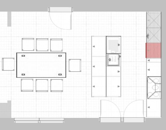

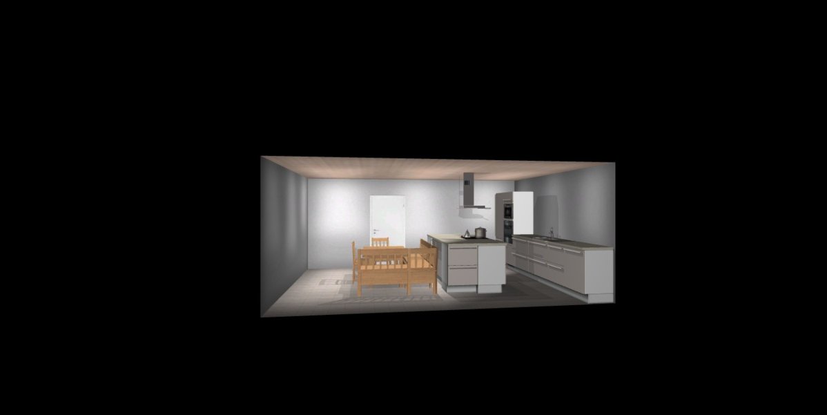

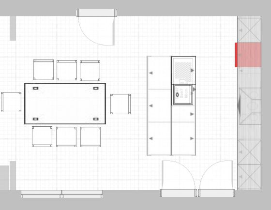

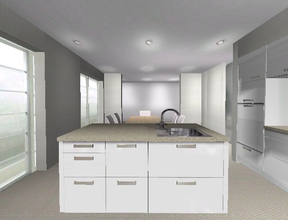

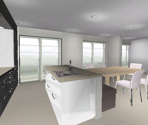

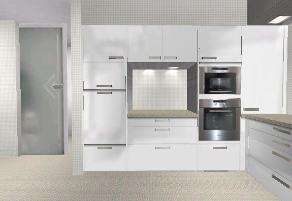

So, mal meine Variante.
Zum Hausbau möchte ich auf folgendes hinweisen.
  • aktuell sind ganz rechts bis zur Terrassentür 62,5 cm Rohbaumaß geplant. Würde ich auf mind. 65 cm Rohbaumaß erhöhen
  • aktuell ist die mittlere Terrassentür als Schiebetür geplant .. ich würde auf jeden Fall die Tür im Küchenbereich als Schiebetür planen. Dann stört keine Tür an der Küchenzeile oder, wenn man reinkommt und Richtung Esstisch will. Die mittlere könnte man auch als Schiebetür ausführen, muss aber meiner Meinung nach nicht zwangsweise sein.
Bekanntermaßen bin ich ja auch Spüleninsel-Fan. Allerdings sollte es dann auch immer einen Platz geben, wo KVA, Küchenmaschine und solche Sachen einsatzbereit stehen können.
Ich habe daher mal planoben angefangen:
  • erhöhte GSP
  • 100er Auszugsunterschrank, hier Stellplatz KVA/Küchenmaschine
  • Backofen, DGC
  • tote Ecke mit Ulla-Schrank
  • 100-90-100 Auszugsunterschränke, der mittlere mit Kochfeld
  • 60er Hochschrank für Kühlschrank .. mit der angedachten Schiebetür dann auch gut von der Terrasse zu erreichen. Aber auch gut vom Esstisch ohne Störung der Kochenden.
Evtl. sollte man Backofenschrank und GSP-Schrank tauschen. Das muss man mal durchspielen.
Die Insel dann aus 80er Spülenschrank in Normaltiefe. Dahinter dann quer ein 15er Element für Handtuchhalter, zum Einstellen nicht benötigter Backbleche etc.
Daneben 45er MUPLin Übertiefe und 45er Auszugsunterschrank.
Zum Essbereich hin eine Trockenbauwand an der dann eine Bank stehen könnte.
Durch die "Anlehn-Wand" ergibt sich trotzdem eine Inseltiefe von ca. 90 bis 95 cm.
Hochschrankseite würde ich auf jeden Fall abkoffern. Ob man die Kochfeldzeile abkoffert und z. B. mit einer Decken-DAH ausstattet, das richtet sich ja auch nach Gefallen.
