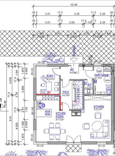

Hallo liebes Forum,
erstmal möchte ich allen aktiven Mitgliedern in diesem Forum danken. Euer Beitrag zur optimalen Küchenplanung ist einfach unbezahlbar.
Ich bechäftige mich seit mehreren Wochen mit der Planung meiner Küche für ein EFH welches in Kürze erstellt wird. Ich habe mich ausgiebig mit den Inhalten dieses Forums beschäftigt, war im Küchenstudio und habe mir zahlreiche Bilder und Planungsbeispiele angeschaut.
Mit meiner eigenen Planung bin ich dennoch nicht zufrieden, da ich meine Wünsche einfach nicht unterbekomme. Daher hoffe ich auf eure Unterstützung.
Zu meinen Wünschen:
"Stylisch, modern"
Herd auf Augenhöhe
Verlängerte Arebitsplatte zum Sitzen mit 4 Personen
Zweizeilig
Griffloß
Weiß
Ich habe in einem Küchenstudio eine Küche gesehen die mir sehr gut gefallen hat. Ich habe die Fotos mitangehängt.
Ich freue mich mit nun mit eurer Unterstützung die Küche fertig zu planen, vielen Dank.

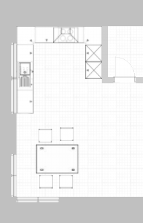

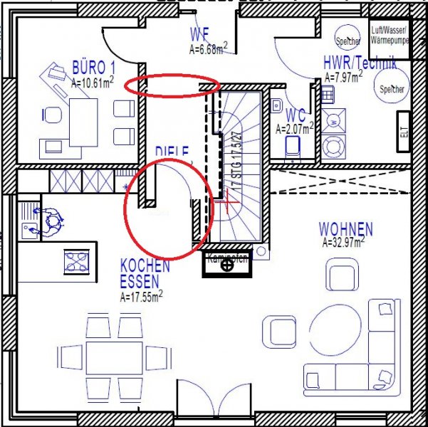

Wenn´s geht von den Alno -Dateien Bilder machen und einstellen.
Grund... nicht jeder hat Zeit, sich erst mal die Dateien runterzuladen, den Alno zu starten, nur um sich einen Überblick zu verschaffen.
Und, die meisten Profis hier haben den Alno gar nicht aufm Rechner.

Hallo Alpha
Die Küche im Küchenstudio ist sehr schön - wohin wollt ihr das Wohnzimmer verlegen, wenn ihr diese Küche bei euch aufstellt?
Ohne mir Deine Planung angeschaut zu haben, da keine Bilder hochgeladen sind, wundert es mich nicht, dass Deine Planung und Deine Wünsche nicht zusammenpassen.
Der Grundriss gibt das, was Du Dir wünschst einfach nicht her - und euer Budget ist dafür auch sehr sportlich.
Ein Esstisch benötigt in der Raumbreite ca 300cm - mehr ist schöner.
Sitzplätze an an einer überstehenden APL bedingen, dass die mindestens APL 100cm tief ist - besser wäre 120cm und zwischen APL und Tischkante sollte 120cm - besser 150cm Abstand sein, damit man das grosszügig ausschaut.
In eurer Hausgrösse sehe ich auch nicht, wozu ihr 4 Sitzplätze an der Kücheninsel benötigt, wenn doch der Esstisch direkt daneben steht (die zusätzlich benötigeten 160cm Raumbreite hast Du einfach nicht); und besonders kommunikativ finde ich das 'wie die Hühner auf der Stange sitzen' auch nicht.

Hallo Schreinersam, Nice-nofret,
ich habe die fehlenden Bilder in die Threateröffnung hinzugefügt, vielen Dank für den Hinweise.
Für den Hinweis, dass meine Wünsche und mein Grundriss nicht zusammenpassen bin ich sehr dankbar. Aus diesem Grund habe ich mich an das Forum gewandt.
Wenn Sitzplätze an der Kücheninsel nicht mit dem Grundriss kompatibel sind würde ich schweren Herzens von dieser Idee Abstand nehmen. Allerdings finde ich es unheimlich Praktisch in der Küch zu frühstücken und somit den Esstisch nicht zu nutzen/ "ein zu sauen".

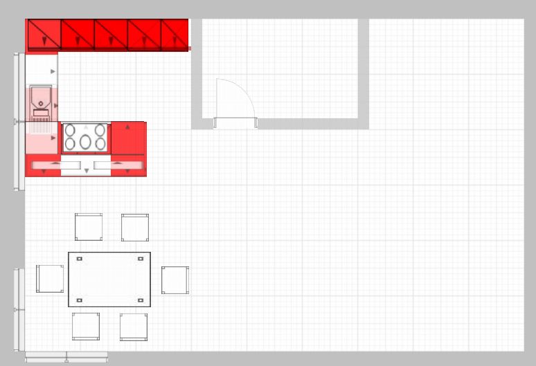

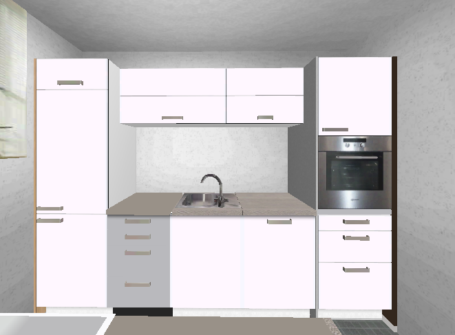

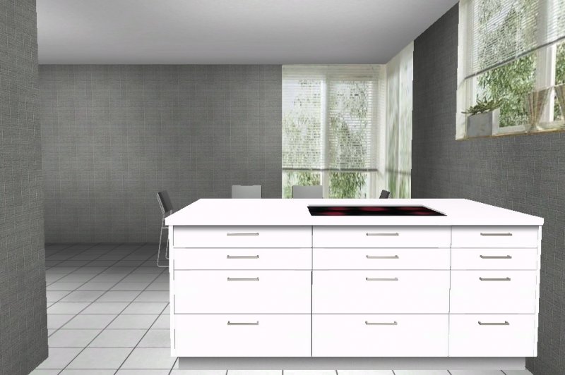

Ich habe mal deine erste Idee, in klein ;-) umgesetzt.
Nur mal als erste Stellprobe... Spülen, Kochen könnte man tauschen.
Die Halbinsel wäre mit 1,80 klein, aber fein
In deinem Plan hast du Eckschänke, die dir Platz für breite Unterschränke klauen, verplant. Zudem kannst du in Eckschränken nur auf 2 Böden etwas verstauen.
Da bietet dir ein breiter Auszugschrank mit bis zu 6 Ebenen mehr Platz.

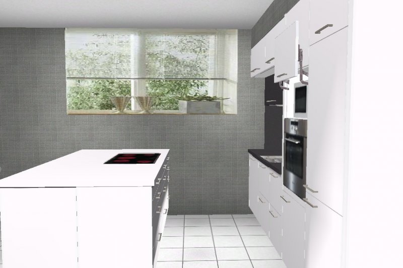

Schöner und offener für den Raum fände ich folgende Lösung:
Stör dich bitte nicht an den Farben. Der Alno Planer mag Windows 8 nicht, oder umgekehrt;-)

vielen herzlichen Dank für die zwei Vorschläge.
Ich teile die Meinung, dass die Lösung mit der Kochinsel nicht gut in den Raum passt. Daher habe ich mich entschlossen von dieser Lösung abstand zu nehmen.
Ich habe stattdessen die letzten zwei Abende damit verbracht die vorgeschlagene Küche von Länschen (https://www.kuechen-forum.de/forum/ku...tml#post237746) in meinen Raum einzupassen:
Meiner Meinung nach passt auch diese Lösung ganz gut in meinen Grunsdriss. Wie seht Ihr das?
Ich habe einige Fragen an die Experten:
  • Ist es möglich einen größeren Kühlschrank zu verbauen, ohne die Fugenlinien komplett neu gestalten zu müssen? Der jetzige Schrank hat eine Nischenhöhe von 1,50m.
  • Wird die Fläche der Arbeitsplatte ausreichen wenn wir zu zweit kochen wollen?
  • Ist die Höhe des Backofen etwas ungewönlich? Auf Augenhöhe ist dieser nicht.

Zur Backofenhöhe: es kommt nicht darauf an, dass du ohne zu Bücken hineinsehen kannst, sondern dass du ohne zu Bücken be- und entladen kannst. So ein Bräter kann ja auch mal ganz schön schwer sein. Daher ist die empfohlene Einbauhöhe maximal so, dass die oberste Einhängehöhe nicht über Schulterhöhe sein sollte. Nach unten ist dann durchaus noch etwas Spielraum.
55.766
AW: Stylisch moderne Küche für Neubau
Zu zweit kochen kannst du gut in Taras Lösung, da rund um die Spüle genug Platz ist, dass jeweils rechts und links jemand vorbereiten kann und man auch gut an das Kochfeld rankommt.
Vergleiche sie mal mit deiner Lösung:
Taras Lösung wird auch ins Budget passen, bei deiner Lösung könnte das schwieriger werden.

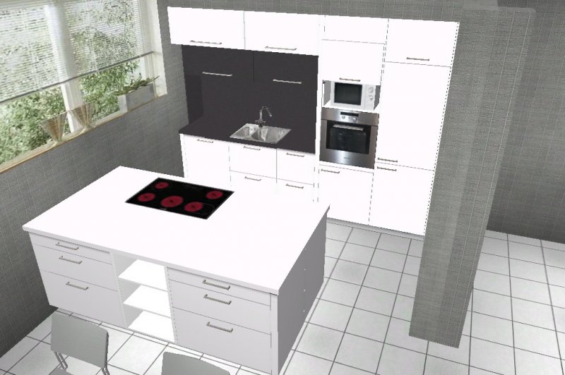

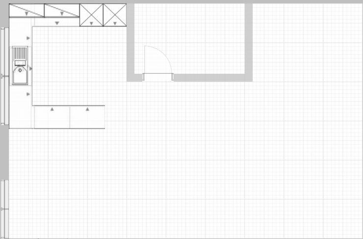

Wenn der Raum eben nicht so riesig ist, dann würde ich mich auf zwei Hochschränke beschränken: Kühlschrank und Backofenschrank.
Bleibt an der Rückwand Platz für 60cm GSP, 60cm Spülenschrank und 45cm (zB Müll direkt unter der AP).
Alternativ kann man die zwei Hochschränke auch rechts und links stellen, hat dann aber den Nachteil, dass der Backofen direkt neben der Wand steht und nicht so gut zu bedienen ist.
Für mehr Stauraum gibt es keinen Sitzplatz an der Insel, und so sehr saut man den Esstisch beim Frühstück ja auch nicht voll, oder? ;-)
Dafür auf beiden Seiten normaltiefe Unterschränke (alternativ Kochseite übertief plus Tischseite mindertief), jeweils mit 80 - 80 - 40 bestückt so dass eine schöne Fläche von 210 x 120cm entsteht, die ein Zweitkoch auch prima mitnutzen kann.
Das Geschirr und Besteck zum Tischdecken würde ich zB dann auf der Inselrückseite unterbringen.
Es bleiben noch gute 3 Meter für den Esstisch.
Fürs "stylische" habe ich dir über der Spüle eine Reihe Hängeschränke normal gehängt und das ganze als farblich zusammengefasst. Drüber noch eine Reihe Hochschranktiefe Hängeschränke.
Dein Fenstermaß kann nicht ganz stimmen: 120cm Fensterhöhe plus 142,5cm Brüstungshöhe ergebn 262,5cm Gesamthöhe bei 260cm Raumhöhe.
Nächstes Problem: wo möchtest du mit der Abluft nach draußen gehen?? Ich würde eine Deckenumlufthaube nehmen.
Das Fenster habe ich auch noch 10 bis 15cm aus der Ecke herausgerutsch/schmaler gemacht, damit das Wandstück etwas länger als die nötigen 60cm wird. Schaut sonst so knirsch aus.

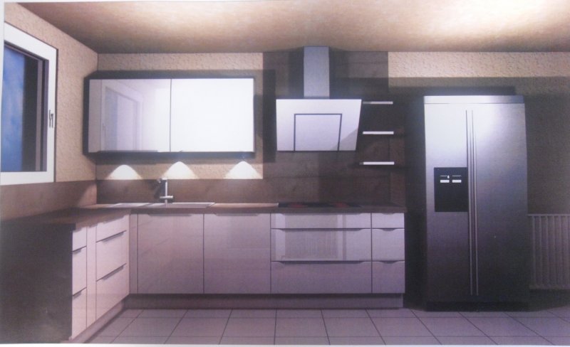

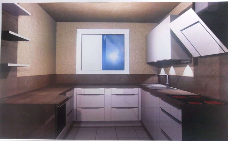

Hallo Zusammen,
ich bin zwar noch recht neu im Forum und habe Samstagbereits meine Küche bestellt.
Trotzdem finde ich diese Internetseite unglaublich interessant und meeega hilffreich.
Mein Küche ist sooo unähnlich nicht zu deiner und ich bin extrem zufrieden mit der letztendlichen Lösung. Morgen setzt ich die Fotos von meiner fertigen Küchenplanung rein und werde sie hier mal posten. Vielleicht gibt das einfach mal einen Ideenanreiz. Man muss ja nichts eins zu eins übernehmen und jeder hat immer etwas, was er persönlich anders gelöst hätte oder machen würde.
Ich setzt die Bilder morgen hier rein.
Gruß
Judith
Judi1984
71
Hier einmal die Fotos meiner Küchenplanung .
Wie gesagt ist alles Geschmackssache. Ich wollte mir die "kleine" Küche nicht komplett mit Oberschränken zu bomben. Anstelle eines oder zwei Oberschränken kommt in die Lücke neben den Regalen rechts und links ein Lichtspot und wir hängen ein cooles Bild auf. Ich habe ja auf der Ebene noch einen Abstellraum und das Haus ist ja vollunterkellert.
Kurze Info noch dazu. Kochfeld Induktion AEG , Ofen recht normal ohne Schnick Schnack wie Timer und Uhr blabla von AEG. Die Abzugshaube von Goerenje, die Spülmaschine mit 3 Sprüharmen und LED Anzeige auf den Küchenboden der Restlaufzeit vollintregriert von AEG und extra breite und tiefe Spüle von Blanco .

Achso und ja die Küche ist offen und hat auf der Seite mit bild und Regalen eine Länge von 3 Metern. Daneben ist der Flur, von dem man rein kommt.
Der Kühlschrank steht dann als ich sag mal Highlight mit im Esszimmer.

Vielen Dank für eure Antworten! Ich habe in der letzten Woche wenig Zeit gefunden um mich um die Küchenplanung zu kümmern. Dennoch bleiben eure Beiträge nicht ungelesen und ich freue mich über jedes Feedback.
Zu dem Planungsvorschlag von KerstinB:
Hier wäre der Herd für mich an der "falschen" Seite. Ich möchte gerne beim Kochen den Blick ins Wohnzimmer haben.
Zu dem Planungsvorschlag von Menorca:
Hier wäre in meinen Augen die Spüle an der "falschen" Seite. Ich möchte gerne die Spüle unter dem Fenster haben.
Zu der Planung die ich gezeigt hatte: (hintere Wand Hochschränke, unterm Fenster die Spüle, um die Ecke die AP mit Herd Blickrichtung Wohnzimmer) Ist immer noch mein Favorit. Ich habe aber verstanden, dass mein Grundriss hierfür geändert werden müsste daher möchte ich euch bzw. meinem Architekten folgende Lösung vorschlagen:
Wand zur Diele Verkürzen und die Eingangstür zur Diele streichen: Somit würden die hinteren Hochschranke in die Wand eingekoffert werden und ich hätte mehr Platz um die AP zu verlängern.
Was haltet Ihr davon?
