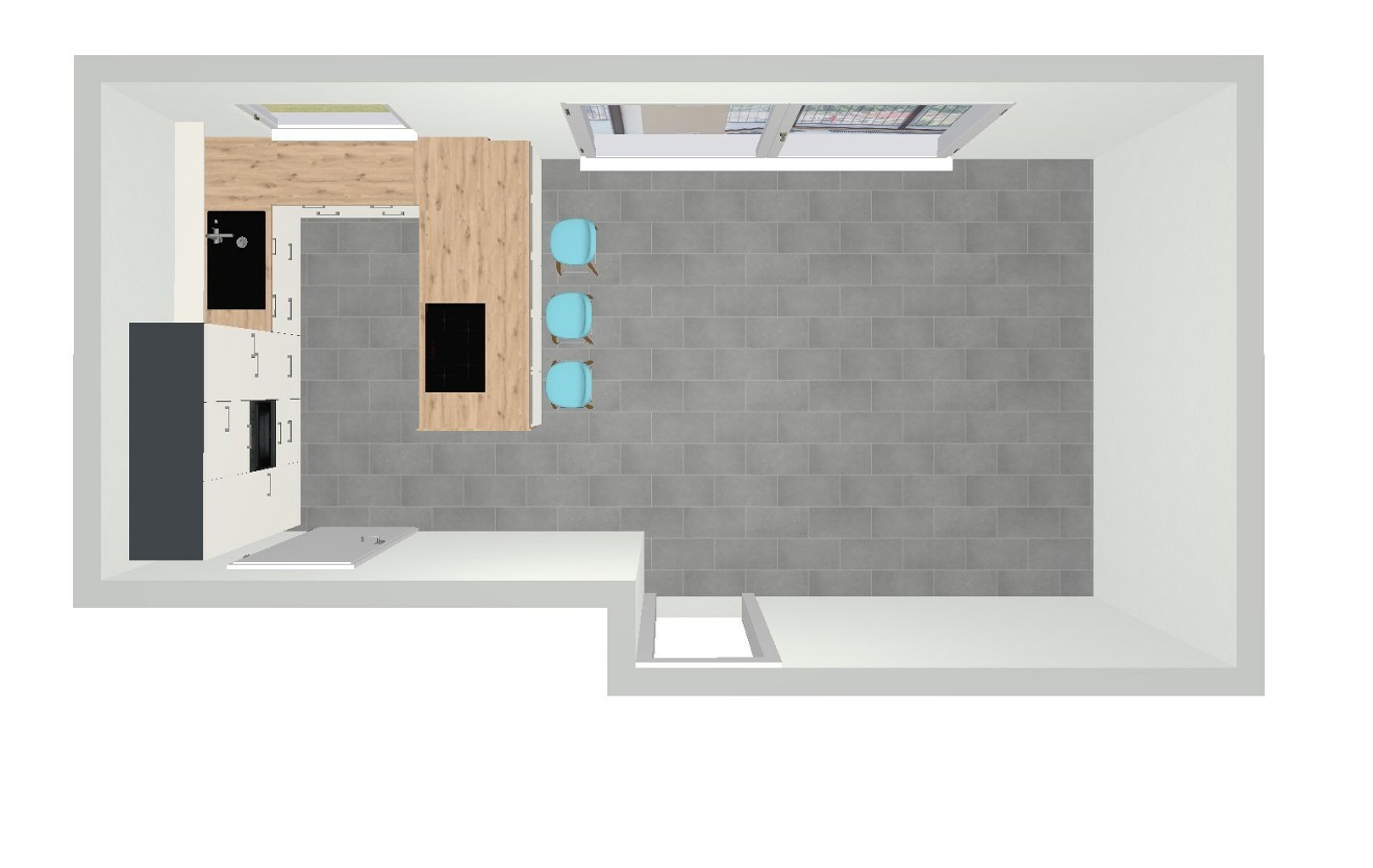

da ich bei meiner Recherche immer wieder in diesem Forum fündig geworden bin, wollte ich meine Küchenplanung auf Denkfehler und Verbesserungsvorschläge überprüfen lassen.
Angefangen haben wir mit der Planung bei Ikea . Dort hat sich aber herausgestellt, dass sich einige Wünsche (z.B. hochgestellter Geschirrspüler ) nicht mehr umsetzen lassen und man da auch eher daran interessiert ist die eigenen Geräte zu verkaufen. Deshalb wird der nächste Schritt sein sich Angebote im Küchenstudio einzuholen. Dafür habe ich den Planer von Häcker verwendet und in der Produktlinie concept130 die Küche erstellt.
Alles konnte ich dort optisch nicht umsetzen:

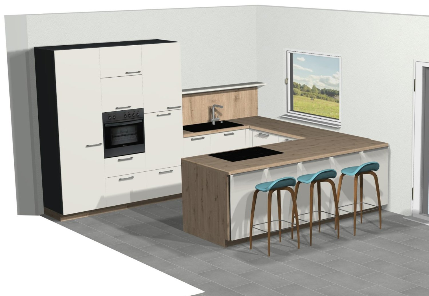

- Zweites Stück APL (45cm) auf die Halbinsel mit 22cm Überlappung legen für die "Theke",
- Türen auf der Vorderseite der Halbinsel als Push-to-open ohne Griff,
- die tote Ecke an der Halbinsel durch einen tieferen Korpus nutzen,
- oder den Backofen noch etwas höher setzen

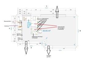

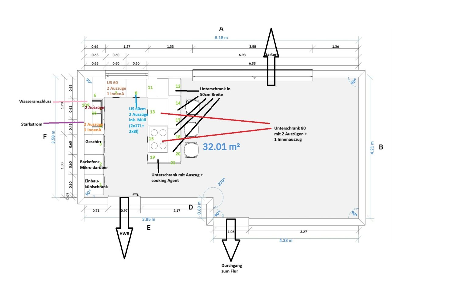

Ergänzungen zur Checkliste:
- z.T. werden die Vorräte in den Türschränken auf der Vorderseite der Insel aufbewahrt.
- Starkstrom müsste noch zur Halbinsel gelegt werden (liegt aktuell an der gegenüberliegenden Wandseite) Ist das ohne großen Aufwand möglich?
- Genauso müsste wohl noch der Strom für die Dunstabzugshaube "verlegt" werden. Was wäre hier sinnvoll: Schlitze in die Decke, oder Teile der Decke abhängen?

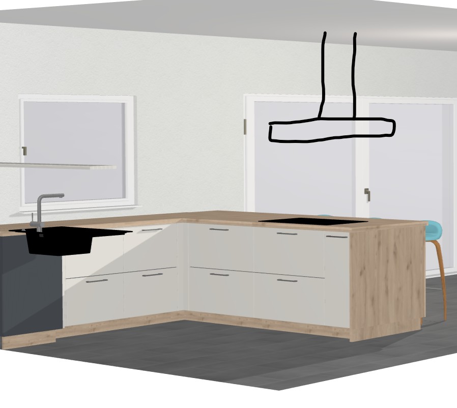

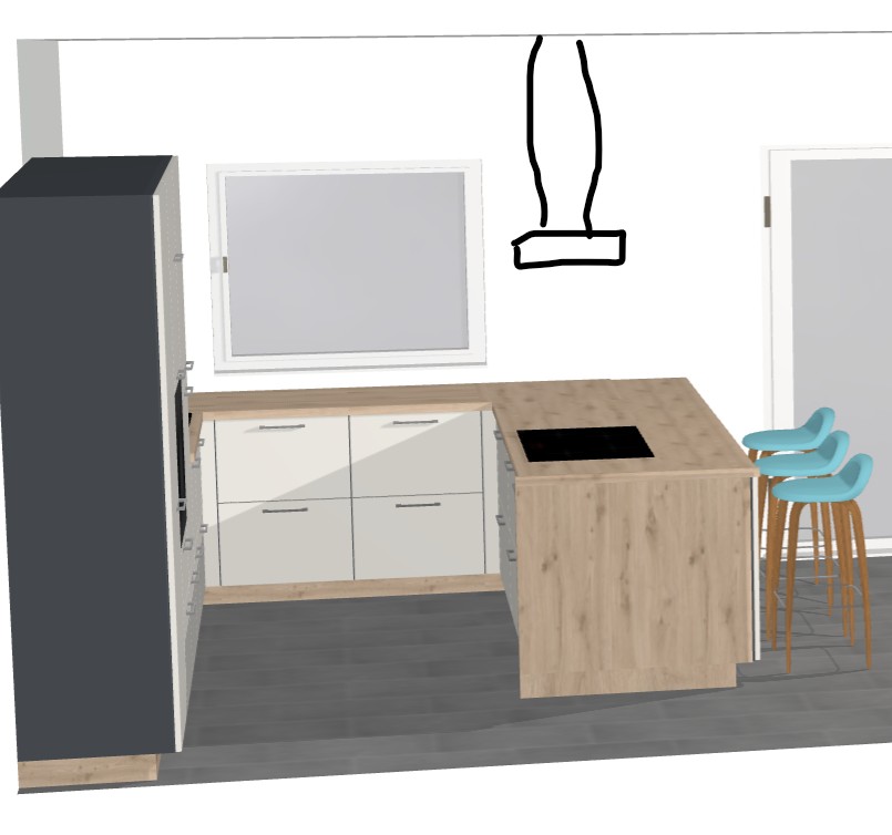

- Wir möchten bei Umluft bleiben und würden eine Dunstabzugshaube einem Deckenlüfter vorziehen, da wir relativ klein sind und dadurch die Dunstabzugshaube nicht in der "Sicht" liegen würden. Damit wäre die Distanz für das Fett und die feuchte Luft nicht so groß, wie zu einem Deckenlüfter.

Würdet ihr das Kochfeld mittig auf die Halbinsel setzen, oder eher passend zum Unterschrank und dadurch eben wie in der Abbildung?

Checkliste zur Kuechenplanung
Davon Kinder: 1
Körpergrößen aller Hauptbenutzer in cm (wegen Arbeitshoehe): 176 und 155
Bruestungshöhe des Fensters (in cm): 100
Fensterhöhe (in cm): unbekannt
Raumhöhe in cm: 262,5
Einbaukühlgerät Größe: 178cm
Hochgebauter Backofen : ja
Gewünschte oder vorhandene Tischgröße: 8
Wofür soll der Sitzplatz in der Küche genutzt werden und wie häufig: Gelegentlich: Gäste/wir selbst zum nahen Sitzen an der Küche wenn dort jemand am zubereiten/kochen ist und wir selbst um mal eine kleine Mahlzeit direkt einzunehmen

Hallo und willkommen,
die Planung sieht für mein (nicht sehr geschultes Auge) schon ganz gut aus.
Was ich testen würde, ist die Arbeitshöhe , wenn die 155 Person hauptsächlich in der Küche arbeitet, könnten 91 cm knapp zu hoch sein.
Hallo!
Was meinst du mit Arbeitsplatte überlappend? Eine aufgesetzte Theke oder eine überstehende Arbeitsplatte?
Ein 60er Mupl ist recht groß; wollt ihr euren gesamten Müll dort sammeln? Was kommt unter die Spüle?
Das Kochfeld würde ich mittiger planen, auch um Abstellfläche für Einkäufe zu haben.
Welche Farbe hat euer Fußboden?
Warum kein Muldenlüfter ? Würde ich bei einer Insel immer bevorzugen.
Wie ist der restliche Raum möbliert?

Wenn du unter den Sitzplätzen mit der überstehenden Theke Schränke einbaust, sind die ziemlich schlecht zugänglich. Für Vorräte denkbar ungeeignet - Stuhl beiseite schieben, Schrank öffnen, reinkriechen, aufrichten, Kopf an der Theke anhauen, Schrank schließen, Stuhl zurückstellen. Das machst du vielleicht einmal jährlich für Weihnachtsdeko, aber nicht regelmäßig für Nachschub an Mehl, Zucker oder Haferflocken.

Aktuell haben wir 2x15,5 Liter tief unter der Spüle. Dort sind Biomüll und Plastik. Das würden wir auf die 17l übertragen. Die ein 8 Liter wären perfekt für kleines Papier (z.B. Packungen Teebeutel oder Papier vom Joghurtbechert). Der zweite 8 Liter wäre ggf. für Restmüll, wobei da noch offen ist, ob das nicht zu sehr zu Geruchsbildung führt bis der voll ist. Das haben wir im Hinterkopf, dass der ggf. irgendwann ungenutzt wäre. Vielleicht könnte man darin aber dann direkt die Tüten für den Biomüll (Brottüten vom Bäcker) und den Plastikmüll aufbewahren.
Unter die Spüle kommen Handtücher und Spüluntensilien.
Das ist ein weiterer Vorteil für die Positionierung des Kochfeldes. Somit verbliebe nur der Nachteil, dass für weitere Personen ggf. 4 statt nur 2 Schubladen "blockiert", wenn man das Kochfeld nutzt. Geplant ist es dort Besteck, Kochbesteck, Töpfe, Auflaufformen, Backzutaten und einen Teil der Kochvorräte aufzubewahren.

Wir sind mit der Dunstabzugshaube über der Insel der Mietwohnung sehr zufrieden. Wir kochen auch öfters mit unterschiedlich hohem Kochgeschirr, z.T. mit 5 Kochzonen und nutzen eher selten Deckel. Deshalb sind wir wohl nicht die richtigen Nutzer für einen Muldenlüfter. Optisch wäre der Muldenlüfter natürlich die eleganteste Lösung, allerdings sind wir uns auch unsicher hinsichtlich der "Entlüftung" innerhalb des Korpus bzw. nach unten. Beim Deckenlüfter wäre es ja auch eine Entlüftung innerhalb der Trockenbaukonstruktion und der Abstand zur Kochfläche wäre ebenfalls deutlich größer als bei der Inselhaube. Sind wir da völlig auf dem falschen Dampfer und zu "alteingesessen"?
Tatsächlich ist der Wunsch aus der aktuellen Küche entstanden. Dort lagern wir z.B. Marmeladengläser, weitere Essensvorräte um die Schubladen im direkten Arbeitsbereich der Küche aufzustocken oder Geräte und Geschirr, an das man nicht alltäglich ran muss. Aber ja, aktuell stehen dort auf 2,4m (4*60) nur 2 Stühle. Das könnte zu mehr Schieben ausarten durch die höhere Anzahl an Stühlen und Türen. Ggf. wäre es hier sinnvoller auf den einen tiefen Korpus zu verzichten und doch wieder auf eine viertürige Variante zu gehen.

Hi,
soll der Tisch an der Wand B angedockt werden? Wenn nicht könnte es etwas eng werden zwischen den Stühlen an der Insel und dem Stuhl am Kopfende des Tisches. Nach meiner Erfahrung braucht man rings um einen Tisch 1 m Luft um an allen Seiten Stühle stellen und auch dahinter vorbeigehen können, wenn da jemand sitzt.
Habt ihr schon mal überlegt, eine Zeile + Halbinsel zu stellen statt der U-Form? Vom Stauraum her wäre es identisch, schränk Nr. 7 könnte dann in der Spülenzeile stehen und Schrank Nr. 8 in der Insel. Ich würde diese Variante bevorzugen, weil man dann nicht so viele Schränke blockiert, wenn man zu zweit (oder noch mehr Personen) in der Küche arbeitet. Sonst blockiert man immer mindestens zwei Schränke wenn man in der Ecke steht. Gerade an den Müll muss man ja häufig, auch wenn jemand kocht und jemand anderes im Esszimmer aufräumt und schnell was wegwerfen will. Daher würde ich den Müll so positionieren, dass man leicht und von mehreren Seiten drankommt. Idealerweise in der Nähe von Spüle, GSP und Hauptarbeitsfläche. 17 Liter für Biomüll finde ich sehr viel. Ich würde 8 l oder weniger bevorzugen und dann lieber etwas öfter leeren. Sonst fängt es ja an zu schimmeln...
An der Inselrückseite würde ich eher nicht auf der ganzen Länge Sitzplätze planen sondern zum Teil Schränke (ggf. mit Auszügen und in normaler Tiefe) und am Fenster 2 Sitzplätze, dort aber keine Schränke (ggf. auf der Arbeitsseite der Insel dann übertiefe Schränke wählen. Mir würden 2 Sitzplätze reichen, für Menschen die beim Kochen helfen oder zuschauen möchten. Für gemeinsame Mahlzeiten als Familie ist es ja nicht solo weit bis zum Esstisch :-)
Ich würde eine durchgehende Arbeitsplatte ohne hufgedoppeltes Thekenbrett bevorzugen. Das sieht in meinen Augen besser und moderner aus, ist einfacher zu reinigen und auch praktischer, wenn man mal eine große Backaktion auf der Insel machen will und eine durchgehende Arbeitsfläche braucht. Das Kochfeld würde ich weiter planoben planen, also näher am Fenster (Über Schrank Nr. 13), dann hätte man planunten eine große Arbeitsfläche die von drei Seiten aus zugänglich ist, wäre auch praktisch als Abstellfläche beim Einräumen von Kühlschrank und GSP.
Sind die Gesichtspunkte verständlich?
lg Juli
Genau das hätte ich zur Eingangsplanung geschrieben.
Lies Julis Text sehr aufmerksam durch, auch bez. Müll, aufgesetzte “Theke”. Sehe ich genauso.
Auch die Sitzplätze in Reihe sind nicht empfehlenswert, man sitzt ungern so wie die Hühner auf der Stange, man kann sich nicht anschauen und unterhalten.
@Radeon , schau dir vielleicht mal Küchennicks Küche an.
Die Situation ist vergleichbar, (Hochschrank -)Zeile und davor Halbinsel.
Vor allem die Schrankaufteilung der Insel ist interessant, unterschiedliche Schranktiefen je nach geplanter Nutzung. Statt des Regals könnten bei Dir Sitzplätze sein.
