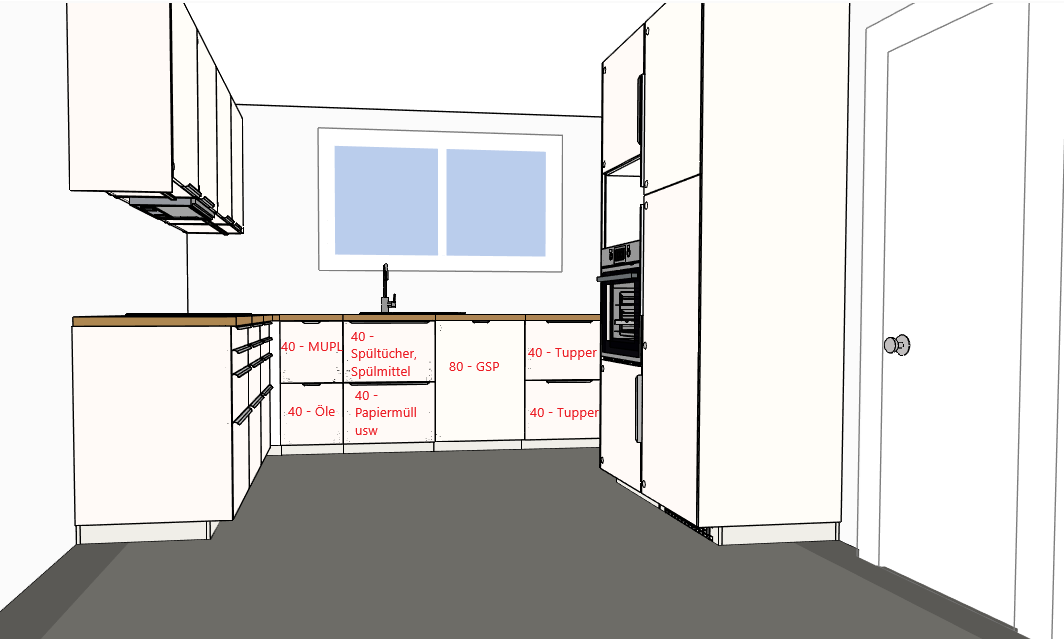

4) 30er Schubladen: geht mit VEDDINGE super, da die von allein Seiten gleich bekantet ist. Du brauchst diesen Beschlag auch nur einmalig für die Schablone - eventuell bekommst du die sogar so als Ersatzteil.
Und kauf solche Mickey Maus Ihren zum Verdecken der Löcher. Ich würde auch nur mittlere Auszüge nehmen, ist günstiger und reicht für was alles aus. Wieso wolltet ihr hohe nehmen? Achtung, es folgt ein Copy-Paste-Spamtext.
Bei
IKEA ist es generell (aber vor allem bei schmalem Budget) sinnvoll, sich vorab zu überlegen, welche MAXIMERA-Auszüge man will, also z.B., ob hinter einer 20er Front (=20cm hohe Front in den Breiten 40/60/80cm) z.B. eine niedrige oder eine mittlere MAXIMERA sein soll (je höher desto teurer).
Generell können an niedrigen MAXIMERA 10er und 20er Fronten angebracht werden, an mittleren 20er und 40er Fronten, an hohen 40er bzw. in Ausnahmefällen auch 60er oder gar 80er Fronten.
Welche MAXIMERA man an welcher Stelle wählt, hängt zum einen von dem Wunsch nach Innenauszügen, zum anderen von der
Stauraumplanung ab. Eine pauschale Aussagen, ob man z.B. bei einer 20er Front dahinter eine niedrige oder mittlere MAXIMERA verwenden soll, lässt sich leider nicht treffen. 20er Fronten mit mittleren MAXIMERA ermöglichen z.B keinen Innenauszug mehr, da nur bei niedrigen MAXIMERA darüber noch Platz bleibt. Möchte man jedoch Tupperdosen hinter einer 20er Front unterbringen und Trennstege verwenden, um diese gegen Umkippen zu schützen, muss eine mittlere MAXIMERA zum Einsatz kommen, damit solche Trennstege überhaupt befestigt werden können. Hier hilt also eine gute Straumplanung vorab weiter.
Anbei mal ein Beispiel, in dem aus optischen Gründen wurden nur 40 und 20 hohe Fronten gewählt wurden:
Spülenschrank (links): Oben ist eine mittlere MAXIMERA, da diese das Minimum bei einer 40 hohen Front darstellt. Unten eine hohe MAXIMERA in Spezialtiefe für Spüle und Müllhaltung.
Samy-Schrank (mittig): Oben links ist der
MUPL mit 40 hoher Front. Da die Mülleimer stabil stehen sollen, empfiehlt sich hier eine hohe MAXIMERA mit zusätzlichn Trennstegen zwischen den einzelnen Eimer. Oben rechts sind 4 niedrige MAXIMERA, wobei 2 jeweils Innenauszüge hinter 20 hohen Fronten sind.
Die zwei breiten Auszüge darunter haben mittlere MAXIMERA; die untere wegen der 40 hohen Front. Die innere für Tupperware ist eine mittlere MAXIMERA mit Trennstegen.
Kochfeldschrank (rechts): Unter das Kochfeld kann nur eine niedrige MAXIMERA gesetzt werden, da wegen des Hitzeschutzbodens keine mittlerere erlaubt ist. Im Auszug darunter kämen Pfannen, die von alleine stabil stehen; daher reicht hier eine niedrige MAXIMERA.
Darunter wieder eine mittlere MAXIMERA wegen der 40 hohen Front. Innen noch eine niedrige MAXIMERA, die so weit oben wie möglich plaziert ist (durch die 5cm Lochabstände ist man innen flexibler als mit dem starren Außenraster).
Deshalb finde ich eine Stauraumplanung gerade bei IKEA sinnvoll, denn dann kann man Kosten sparen und zudem vorher schon ziemlich gut die Einzelteile ermitteln, die man ggf. zusätzlich braucht. Ansonsten kann man natürlich auch zu IKEA fahren und tauschen, was für mich in Berlin kein Problem ist (3 IKEAs in der Nähe), für viele aber schon recht aufwändig.
Die Höhe der jeweiligen Auszüge kann und sollte man vor der Bestellung gleich richtig im Planer konfigurieren.
Ende Spam!

Generell sind die Innenhöhen immer - 3cm (die unterste minus 5cm), aber es klingt ja so, als hättet ihr gemessen.
1) Die Tiefe der Griffe kenne ich nicht, aber es klingt sehr knapp... die Auszüge wackeln ja auch leicht. Lasst auf jeden Fall die Aufhängeschiene planrechts weg, damit spart ihr schon mal 1cm in der Tiefe. Zur Not müsst ihr alle Schränke hinten noch 2cm kürzen oder so, wenn euch Mitnahmeplatten wichtig sind. Von den Auszügen passt das, und Geschirrspüler müsste das auch können. (Beim MUPL empfehle ich übrigens ab sofort EXCEPTIONELL statt MAXIMERA - haben wir seit gestern, ist sehr praktisch bei vollen, nassen oder schmutzigen Händen.
5) Bei mir haben zweimal Planer drübergeschaut und fanden alles schlüssig, haben mir aber auch gesagt, dass sie nicht die Zeit haben, das alles anzupassen und Dan auch Vollständigkeit zu garantieren. (Verstehe ich!) Ich hatte mir daher selber eine Liste gemacht, und die konnten sie über meine Mailadresse auch einfach aufrufen in ihr Bestellprogramm.
2) Ich würde Schubladenfronten nehmen für die Passleisten, da du dann weniger Schnittkanten hast und die Passleisten frontbündig setzen kannst - das sieht viel schöner aus. Dann Schnittkante nur an die Wand bzw. auf die Ecke stoßend. Oder rechts der Spülenzeile einfach eine ausziehbare Handtuchstange?
3) Guck dir an, wieviel Abstand deine Mikrowelle benötigt. Unsere seitlich 5cm, hinten 10cm und oben 30(!)cm... Letzteres können wir nicht einhalten, bisher ging es aber. Die Scharniere tragen aber auch noch mal auf, die sollten also nicht die Belüftung verdecken. Aber ihr lasst die Klappe ja auch offen bei Nutzung, oder?
