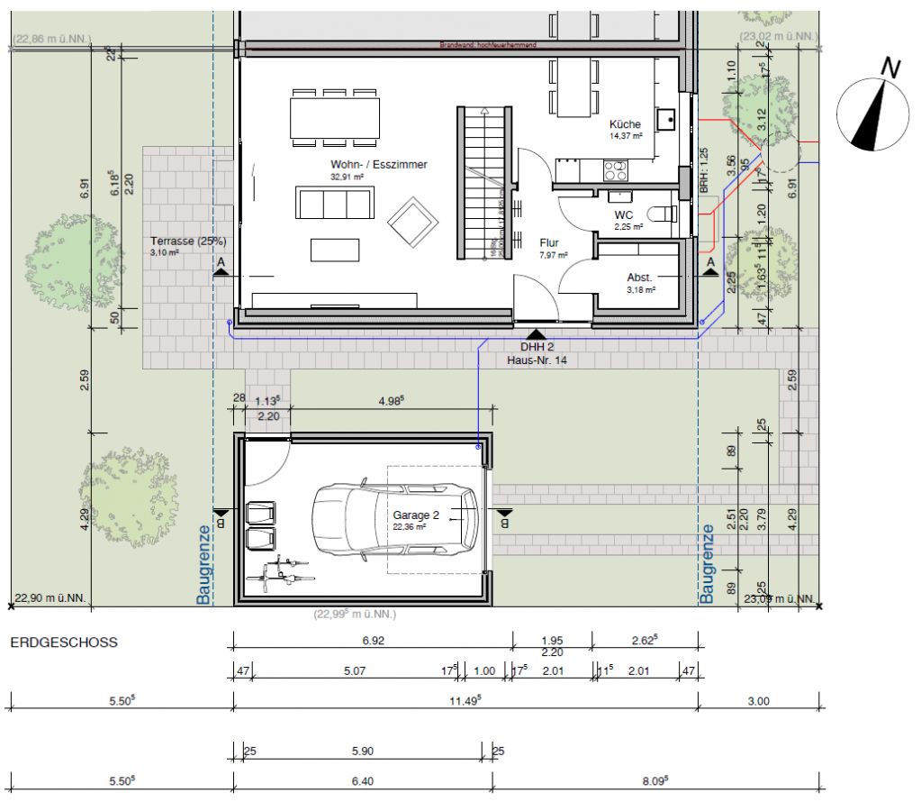

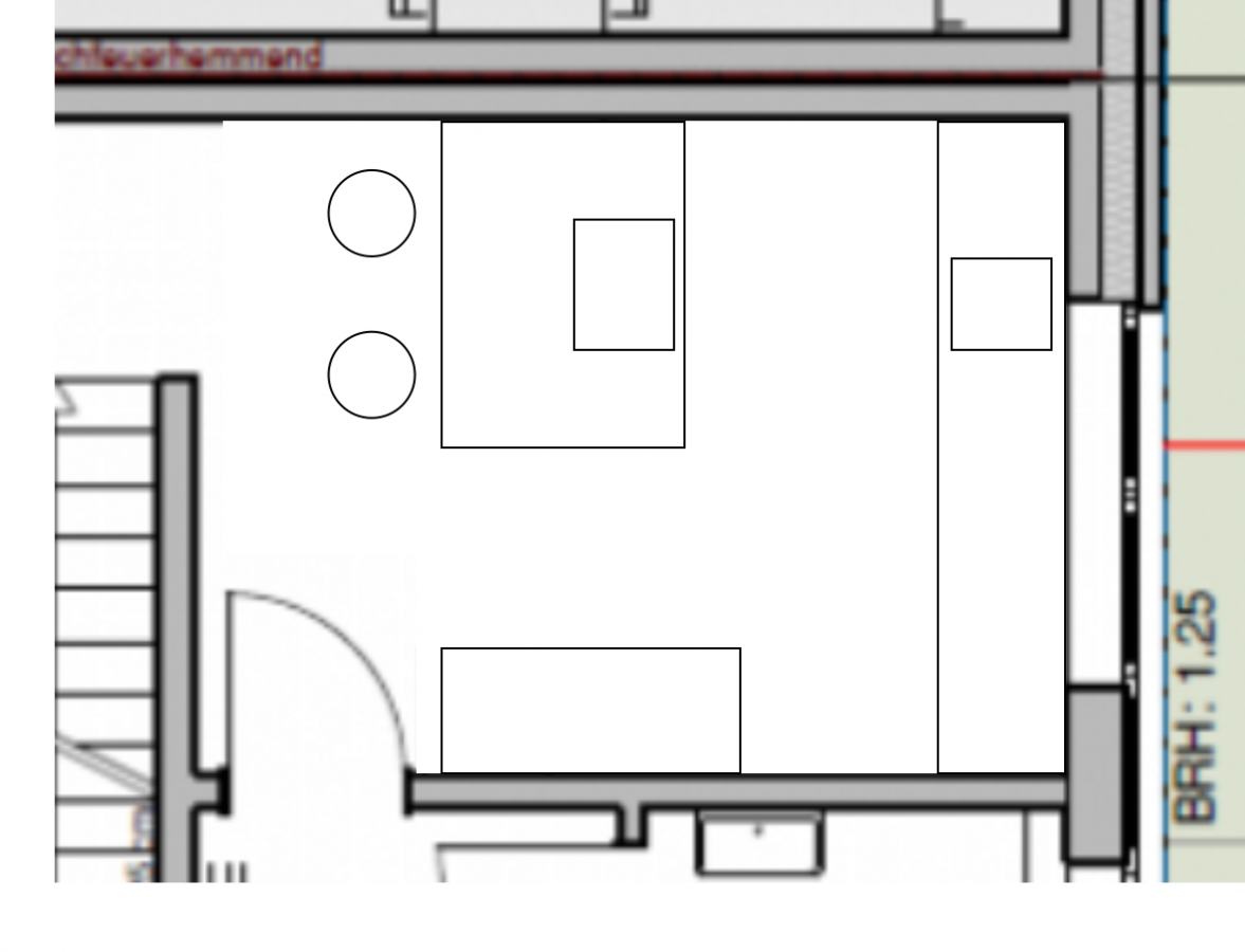

Der Wasseranschluss ist genau dort, wo im angehängten Grundriss das Spülbecken eingezeichnet ist. Herdanschluss liegt links daneben.

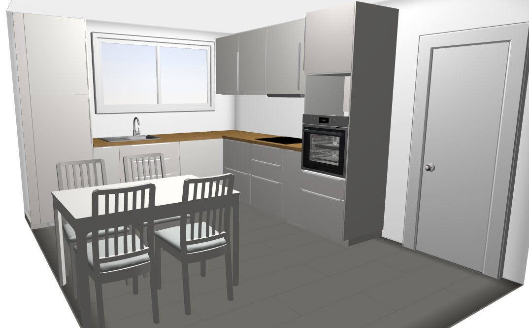

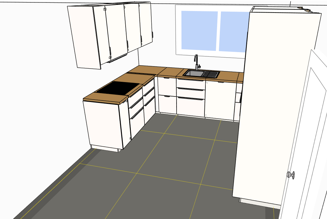

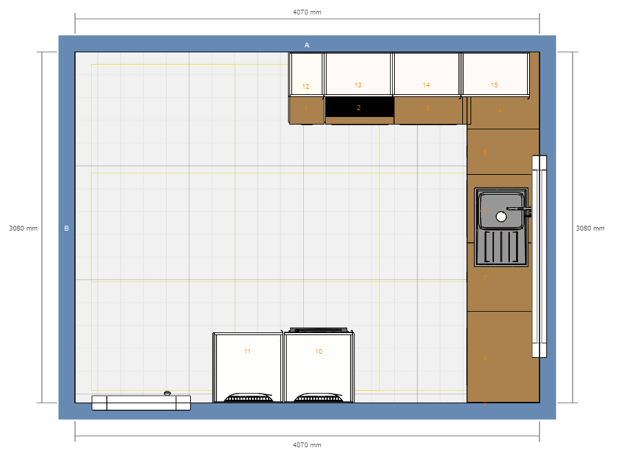

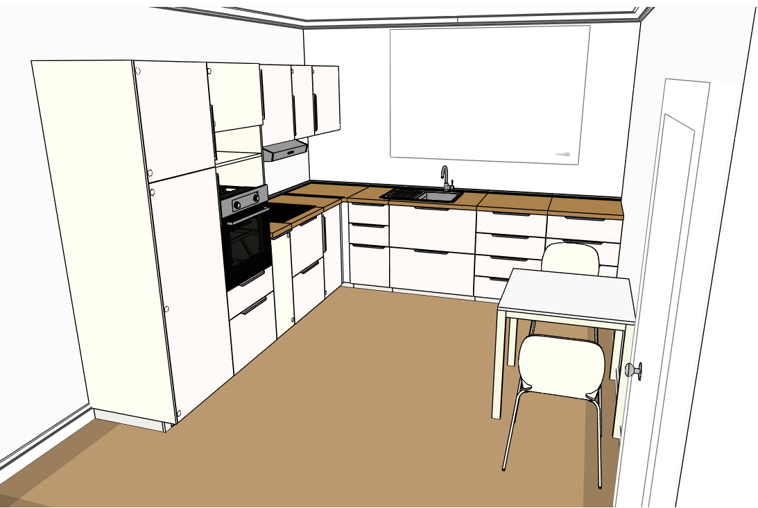

Ich habe mich eben mal mit meiner Frau an den Metod-Planer gesetzt und den im Anhang befindlichen Grobentwurf gemacht (Anschläge nicht sinnvoll, größe der Auszüge noch nicht genau geplant etc.). Wir würden wohl zu einem L tendieren, was im Grundriss planrechts/planoben gestellt wird. Einen kleinen Tisch/Bartisch würden wir dann planunten platzieren. Im Screenshot nicht ersichtlich ist der Durchgang planlinks-oben zum Wohnbereich.
Bevor wir in die Detailplanung gehen, seht ihr den grundsätzlichen Ansatz als sinnvoll an oder gibt es Alternativen? Uns ist nichts anderes sinnvolles in den Kopf gekommen.

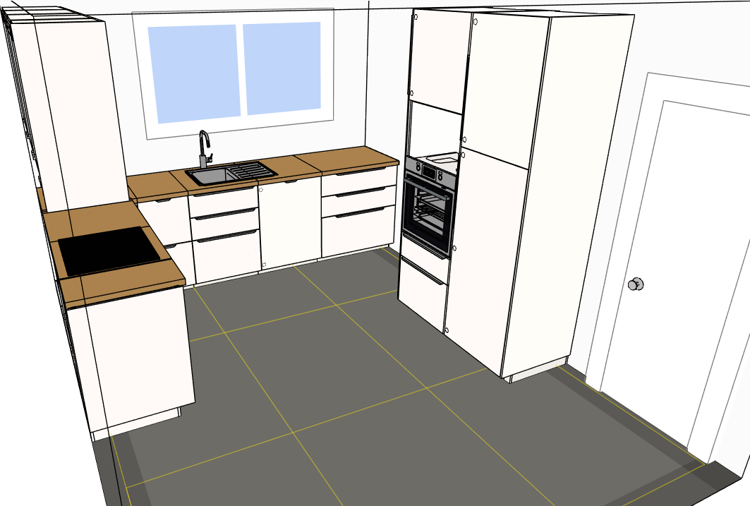

nachdem der Urlaub leider vorbei ist, hat uns der Alltag längst wieder eingefangen. Für unseren im November anstehenden Umzug ist die To-Liste recht lang und an oberster Stelle steht die Küche.
Fest steht mittlerweile: Es soll definitiv eine Ikea Metod mit weißen Veddinge Fronten werden. Oberster Grundsatz ist aufgrund der unklaren Nutzungszeit ein gutes Preis-/Leistungsverhältnis (wir möchten inkl. Elektrogeräten unter 5000€ bei Selbstmontage auskommen).
Nachdem wir nochmal vor Ort im Haus waren, sind wir mittlerweile überzeugt, dass wir das "L" doch andersherum stellen möchten, damit der Durchgang zum Wohnzimmer offener gestaltet wird. Der vor 2 Wochen von mir gepostete Vorschlag würde den Durchgang viel zu stark einengen.
Ich habe die letzten Tage fleißig hier im Forum gelesen und schon einige Tipps aufgeschnappt (Spülmaschine neben toter Ecke = zur Stabilität nen leeren 30er Korpus in die Ecke stellen usw.). Gleichzeitig habe ich festgestellt, dass der damalige Küchenplaner in unserer aktuellen Mietwohnung echt ganz fiffig war - habe ich ehrlich gesagt im Alltag nie drauf geachtet und nun erst festgestellt, als ich mich mehr mit der Materie beschäftigt habe :-)
Genug gequatscht - ich würde mich über eure fachkundige Hilfe zum aktuellen Planungsstand freuen. Ich muss zugeben, dass wir noch keine detaillierte Stauraumplanung gemacht haben.

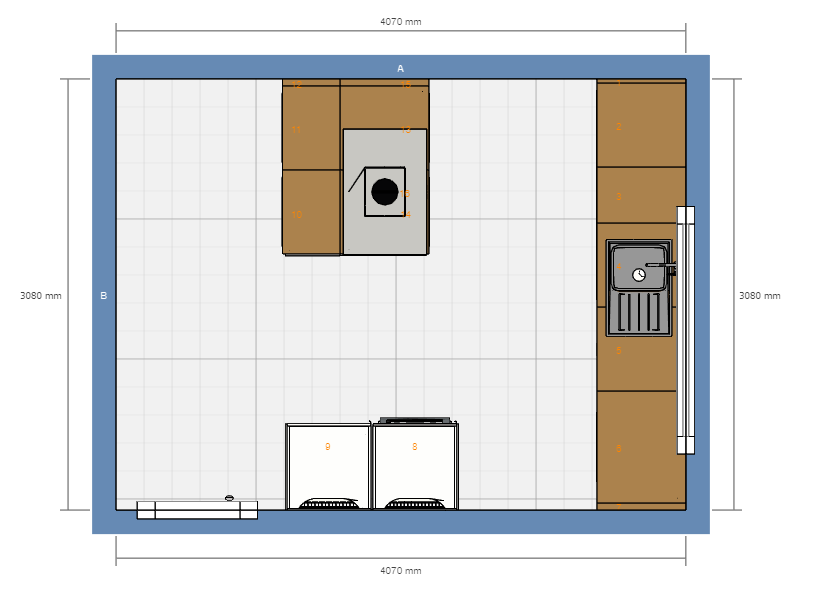

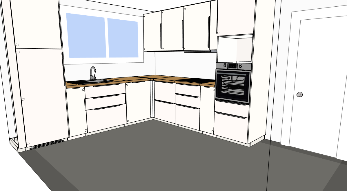

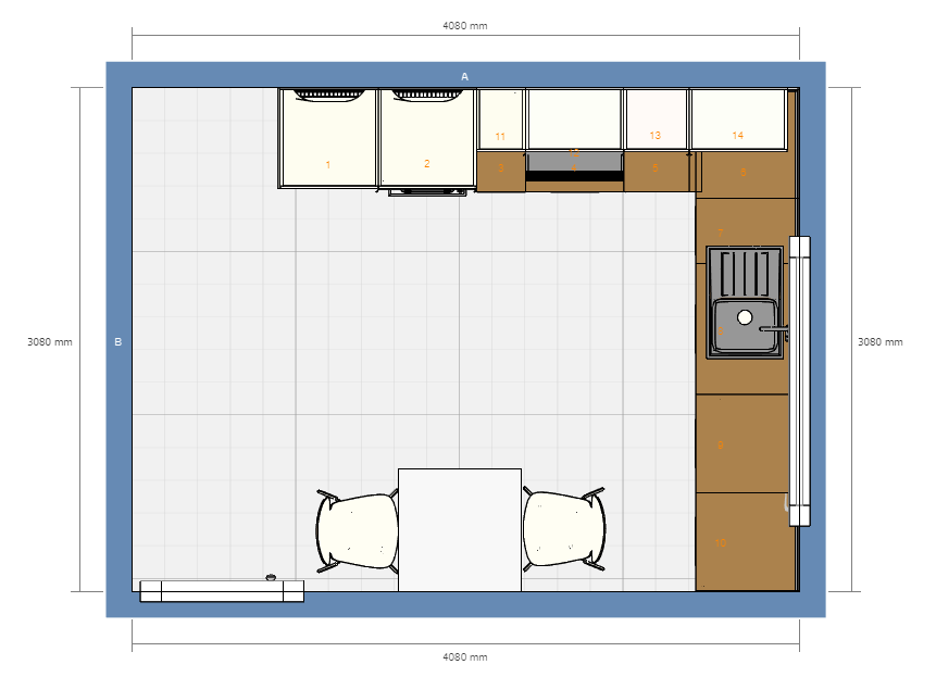

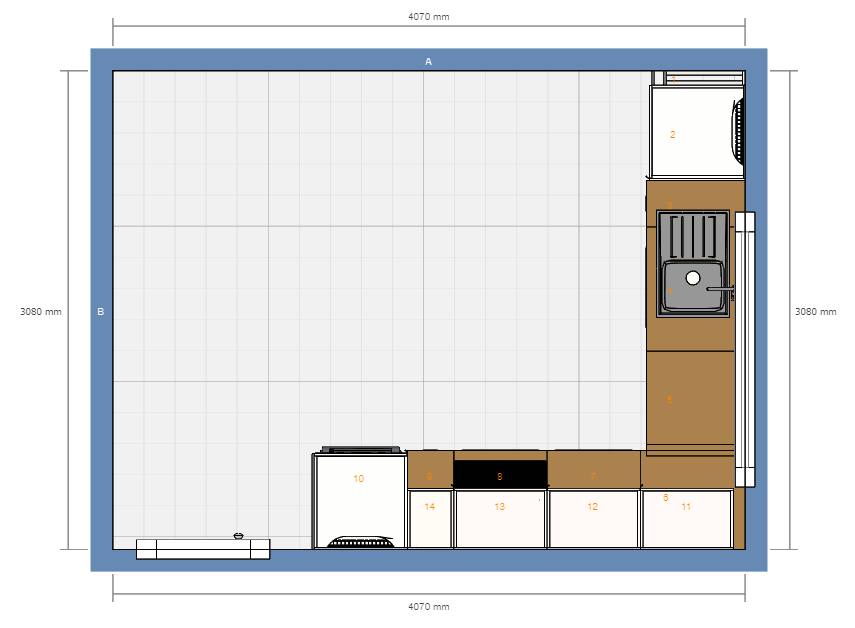

Planung von links nach rechts:
220er Hochschrank mit Kühlschrank (120er Vollraumkühlschrank, darüber Fächer)
30er Apotheker
80er Spülschrank
60er Einbaugeschirrspüler
tote Ecke (30er Korpus für Stabilität)
60er Schrank mit MUPL
60er Schrank mit Induktionskochfeld
30er Apotheker (hier kann ggfls. auf einen 40er mit Auszügen gewechselt werden, geht sich da um Milimeter mit den Lichtschaltern)
60er Hochschrank mit Backofen & darüber Tür mit horizontaler Öffnung für Standmikrowelle)
Seht ihr grobe Planungsfehler oder Dinge, die wir grundsätzlich anders gestalten sollten? Als Laie habe ich da einfach zu wenig einen Blick für.

Ich würde in einer übergangsbleibe immer einen freistehenden Kühli wählen; das ist billiger, Du sparst Dir die Mühe das blöde Teil in den Ikeaschrank zu pfrimeln; Du brauchst keinen Ikeaschrank zusammenbauen.
Der GSP sollte NICHT zwischen Spüle und Kochfeld.

Habe es mir jetzt noch nicht angeschaut, wie es besser geht, aber man kann so halt schlecht den GSP offen stehen lassen und während des Vorbereiten, Backens und Kochens schon einräumen, da er dann zur Stolperfalle wird.
Also generell finde ich die Planung von vor dem Urlaub besser, auch wenn man beim Reinkommen auf die HS schaut und der Durchgang zum Wohnraum schmaler wird, aber es wirkt klarer aufgeräumter. Die Spüle weiter nach rechts schieben und man hat eine schöne Fläche zwischen KF und Spüle.
Generell würde ich aber den Ansatz von Vanessa weiter verfolgen, es einfach zu halten. Ich sehe auch eine Zeile unter dem Fenster mit Spüle, HS als Block neben der Tür und dann würde ich eine Halbinsel mit Sitzplätzen planen und Kochfeld. Vielleicht magst du es im Planer mal ausprobieren.

Hallo Anke & Vanessa,
tatsächlich waren wir mit unseren beiden Planungen bisher irgendwie nicht zufrieden. Die Insellösung ist genau sowas, auf das wir selber wohl nicht gekommen wären, die uns aber spontan sehr gut gefallen hat. Genauso haben wir gar nicht drüber nachgedacht, dass wir die Hochschränke ja separat stellen könnten. Auf unserem Spaziergang heute Nachmittag wurde dementsprechend noch ewig hin- und her überlegt und uns ist als Alternative noch ein "Kleines L" eingefallen. Beide Varianten findet ihr im Anhang (jeweils grob angelegt, ohne genaue Planung von Schrankgrößen o.ä.).

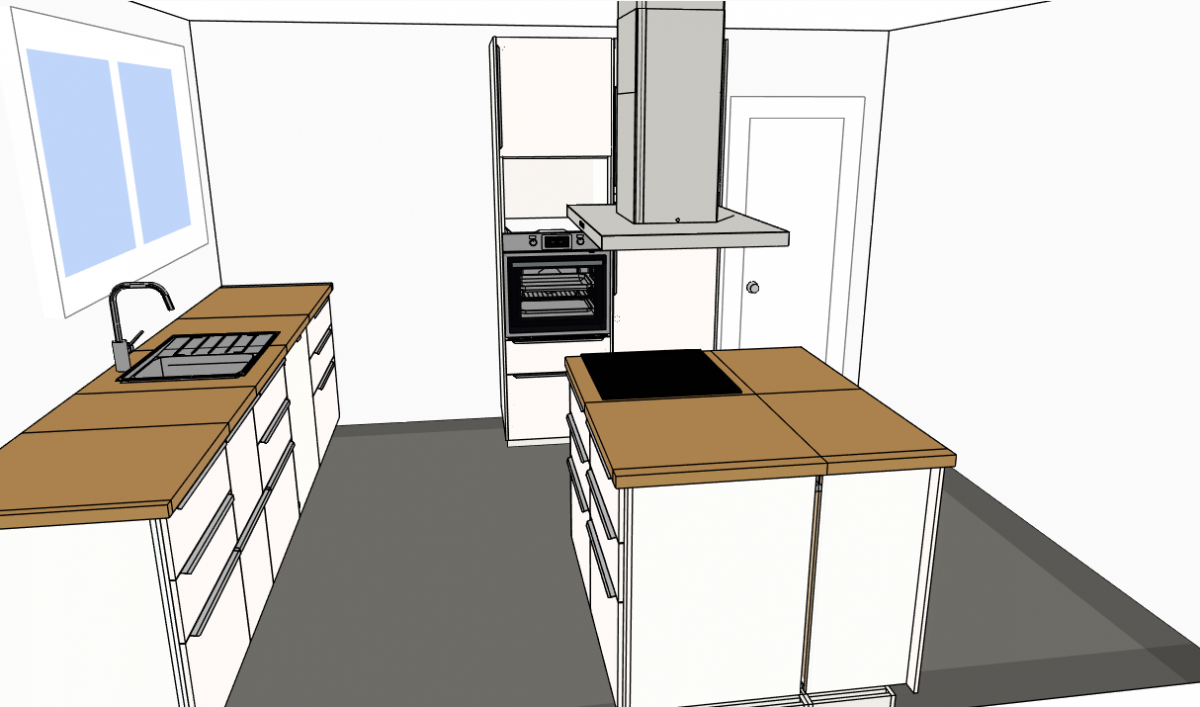

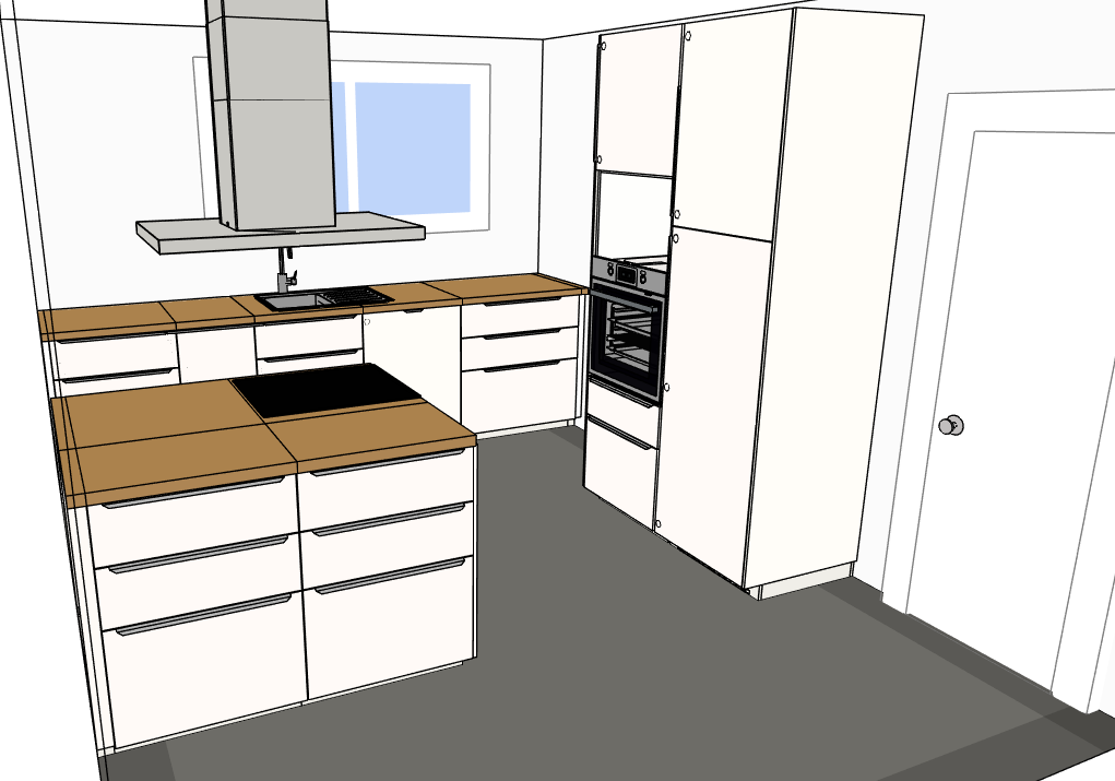

Insellösung:
Diese gefällt uns grundsätzlich gut, allerdings gibt es einige Probleme und Kostentreiber:
- Dunstabzugshaube als Deckengerät stört uns nach Sichtung im Planer doch recht stark. Zudem sind die Geräte echt teuer.
- Fixierung der Insel am Boden ist bei uns ausgeschlossen (Fliesen, Fußbodenheizung), so dass wir lediglich an der Wand fixieren könnten. Reicht das?
- Arbeitsplatte wäre sowohl für die Zeile als auch Insel jeweils eine Maßanfertigung (zumindest nicht mit Ikea Mitnahmeplatten möglich).
"Kleines L":
Hier stellen wir einfach die beiden Hochschränke separat und haben damit eine größere Arbeitsfläche auf der Zeile. Zudem stehen diese nicht mehr so wuchtig im Weg, wenn man aus dem Wohnbereich kommt. Wir könnten hier Mitnahmearbeitsplatten verwenden und von den Steckdosen her (habe ich auf den Plänen hier nicht eingezeichnet) passt das auch alles sehr gut.
Tatsächlich sind wir gerade nach Abbildung im Planer vom "kleinen L" recht angetan - spontanes Feedback von euch zu unseren Gedanken?

Beim kleinen L wäre die Arbeitsplatte kein Problem?
Zur DAH: Die ist ehrlich gesagt immer teuer oder schlecht. Sorry. Das sie euch optisch so prominent hängend nicht gefällt, kann ich nachvollziehen. Ich würde eine Deckenhaube wähle oder einen Muldenlüfter . Wie schon hier geschrieben wurde: Geräte können ja einfach mitgenommen werden und das ist dann sicher auch die passende Lösung für euer Haus.
Beim L würde ich anders planen: Rechts an der Wand anfangen mit dem GSP, dann US mit Spüle, US mit MUPL , breiter US, tote Ecke, dann schmaler US, US mit KF, US ODER für das KF einen breiteren US, man kann auch ein kleineres KF einbauen und muss die Breite nicht ausnutzen.
Bei einer Insellösung würde ich das KF nicht so nah an den Rand bauen.
Nochmal: stelle 3 separate Blöcke, das ist sowohl für Dich zum Aufstellen am Einfachsten, als auch Kostensparend und für den weiteren Einsatz im Haus am flexibelsten.
Geräte könnt ihr dann mitnehmen, da würde ich NICHT daran sparen; doppelt gekauft ist teurer, als 1x richtig. Mir sind Decken-DAH's lieber als Muldenlüfter . (Muldenlüfter fressen Stauraum unter dem Kochfeld; wenn was kaputt geht, musst Du u.U. beides tauschen, weil Dein Modell ausgelaufen ist; das Kochfeld ist 'zerhackt' und lange nicht so flexibel nutzbar). Billige DAH's sind laute Kochstellenbeleuchtungen und Fettverwirbler - dann könnt ihr sie auch weglassen.
Die Zeile ist lang genug als Funktionszeile mit Spülen & Kochfeld darauf. Die Insel wird dann eine reine Arbeits & Sitzinsel.. NEIN, sie muss nicht am Boden befestigt werden, an der Wand genügt. Das schreibt Ikea nur wegen der verrückten amerikanischen Produkthaftungsgeschichten.
ihr gebt auf jeden Fall die richtigen Denkanstöße und eure Vorschläge machen absolut Sinn. Leider sehe ich aufgrund der Anschlusssituation vor Ort (keine Beeinflussung durch uns möglich) Hindernisse.
Der Wasseranschluss ist genau unter der von mir eingezeichneten Spüle (nahezu mittig an der Wand mit Fenster; 1,21m bis 1,36m von der Wand planoben entfernt). Dementsprechend sind Spüle und Geschirrspüler mehr oder weniger in der Mitte der Zeile gesetzt. Das macht es praktisch unmöglich auf der Zeile Kochfeld und Spüle zu platzieren, ohne dass diese recht nah beisammen sind. Gleichzeitig funktioniert die deutlich sinnvollere Anordnung von Anke bei unserem "kleinen L" so leider auch nicht. Von den Elektroanschlüssen sehe ich kein Problem. Es gibt sowohl direkt neben dem Wasser einen Herdanschluss, als auch an der Wand planoben. Hier kann ja auch recht flexibel das Kabel verlegt werden.
Teure Geräte wollen wir aktuell nicht anschaffen, da dafür einfach zu viele Unbekannte für die Zukunft existieren. Hier setzen wir daher lieber auf preiswertere Geräte, die wir entweder in der Familie weitergeben oder bei Bedarf verkaufen wollen.
Gegen die Insel (mit Kochfeld oder als reine Arbeitsfläche) spricht daher, dass wir in beiden Fällen eine unheimlich teure DAH (Mulde oder Decke) kaufen müssten. Uns ist bewusst, dass die günstigen DAH meist mehr Schein-als-Sein sind, doch wir sind bisher auch damit klar gekommen und würden auch die nächsten Jahre nochmal so klar kommen.
Aktuell sehe ich daher fast nur das von mir vorgeschlagene "kleine L" als sinnvoll umsetzbar an. Hier müsste ich als nächstes mal an den Feinschliff gehen. Arbeitsplatte ist dabei kein Problem, da es genau mit den Ikea Mitnahme-APL klappen würde bzw. auf Platten aus dem Baumarkt zurückgegriffen werden könnte. Ich persönlich kann den Mehraufwand für das kleine L (klar, tote Ecke bauen & APL verbinden) so daher nicht nachvollziehen.

Also Spüle und GSP kannst du so setzen, wie von mir vorgeschlagen. Schlauch kann man hinter den Schränken verlegen, das ist kein Problem. Das einzige, das du beachten musst, ist, dass der GSP nicht direkt vor dem Anschluss ist (das kommt ja hin), da man sonst im Notfall nicht schnell dran kommt.
Mein Rat bei der DAH wäre in der Tat dann lieber ganz darauf zu verzichten. Wenn ihr es auf die Insel macht, dann habt ihr ja keine OS darüber. Dann halt Fenster auf und über die Platte muss sowieso gewischt werden. ;-) Das geht dann für die Zeit. (Ich hatte auch schon DAH, die ich nicht benutzt habe...).
Wenn man den 1-Zeiler 10cm vorzieht und eine übertiefe APL einbaut, dann kann man die Wasseranschlüsse aufputz verziehen.
Wenn das nicht gewünscht ist, dann ist eine L-Küche wohl alternativlos.
Zur DAH; wir haben 50 Jahre in unserer Küche ohne DAH gekocht vor dem Fenster - das ging auch. Wenigstes stösst man sich dann nicht den Kopf ;D
Jetzt hat sich eure Antwort überschnitten :-)
Bezüglich Versetzen der Spüle bin ich von euren Antworten und meiner Recherche im Netz noch nicht endgültig schlau geworden: Ist nur möglich, wenn ich die Schränke vorziehe und damit nach hinten Platz für die Verlegung eines Abwasserrohrs/-schlauchs schaffe?
Oder könnte ich den Schlauch bspw. zur Verlegung in den Nebenschrank auch einfach durch einen Ausschnitt in der Korpusseite führen? In dem Fall hätte ich den Nachteil, dass ich in zwei Schränken Platz verliere und sowohl Abfluss als auch Zufluss (insbesondere bei GSP mit Aquastop) verlängern muss?
