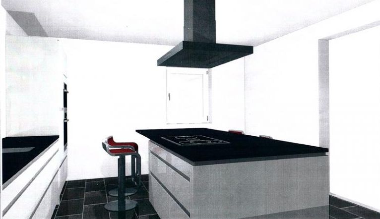

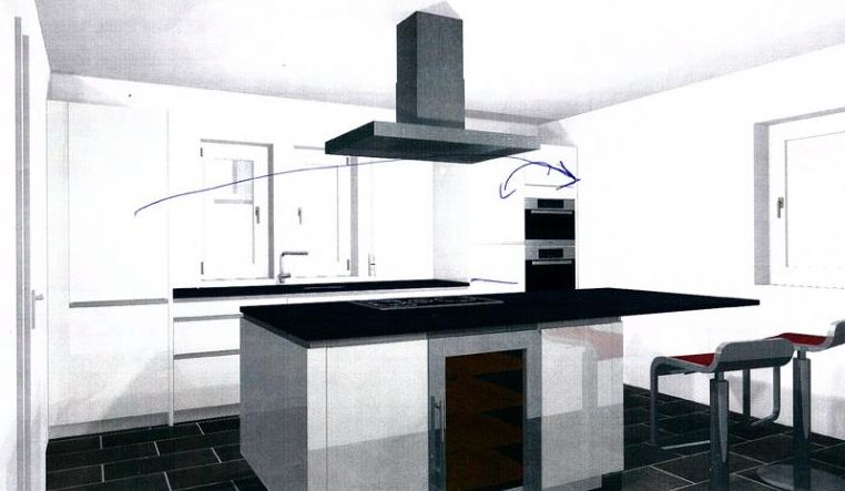

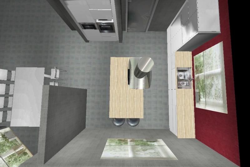

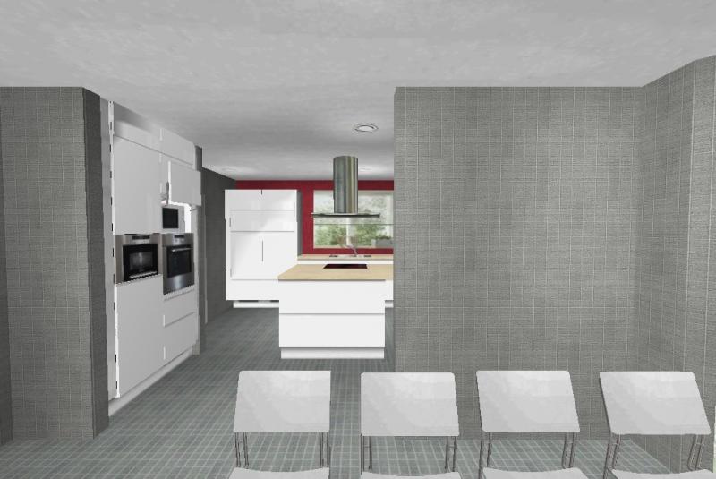

Hallo liebe Forumsgemeinde,
nachdem ich schon einige Tips und Kommentare zu meinen Elektrogeräten erhalten habe
wollte ich nun noch eure Kommentare zu meiner geplanten Küche und den Möbeln hören.
Mein großes Problem ist, dass ich den Alno -Planer nicht zum Laufen bekomme. (Mac-User) Ich habe es mit Crossover, etc. probiert aber leider nicht geschafft>:(
Eventuell hat ja trotzdem jemand Lust mir ein wenig zu helfen, bzw. Tips zu geben?!:-)
Als Oberfläche möchte ich Glas weis nehmen, oder evtl. Lack.
Soll ich besser alle Hochschränke nach rechts setzen, damit ich links nichts hohes habe; oder lieber links und rechts einen hohen Schrank? (Auf den Bildern sind noch 3 Hochschränke zu sehen. Einer war für eine hochgesetzte Spülmaschine vorgesehen. Dies fällt jedoch weg. Es wird nur 2 "hohe" Schränke geben)
Soll ich die verlängerte Insel lieber bis an die Wand setzen, oder sollte sie, wie zu sehen lieber mehr mittig stehen?

Welcher Hochschrank fällt denn weg? Einer von den Zweien planoben?
Und warum die Entscheidung gegen die hochgebaute GSP?
Der DG sieht recht hochgesetzt aus. Ist da mehr als ein 3-rasteriger Auszug unter dem Backofen?

Wenn wir beide Hochschränke nach rechts setzen würden, dann würden wir BO und DGC in den linken und Kühlschrank in den rechten setzen...
Administratorin
52.463
AW: Rational Küche
Hochgebaute GSP nicht praktisch? :w00t::w00t: Wo hat sie denn das getestet?
Im Grunde bekommt man weder BO noch DGC in einer wirklich ideale Position, wenn sie übereinander sind. Man muß die Höhen ausprobieren. Es gibt einen Grundsatz, die oberste Schiene eines Heißgerätes sollte auf max. Schulterhöhe sein.

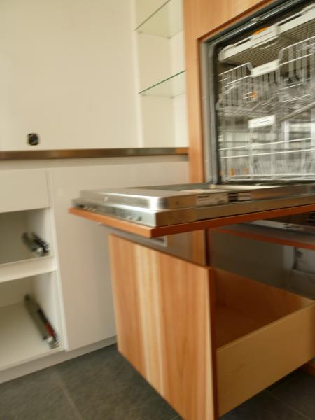

Hochgesetzter GSP ist SEHR praktisch; DGC und BO sind besser nebeneinander untergebracht als über einander - da ihr nur einen 3-Plattenkochstelle plant gehe ich davon aus, dass es viel aus den Oefen gibt - da sollten die schon in der optimalen Höhe sein.
Ich habe vorher die Geräte auch übereinander gehabt und kenne den Unterschied jetzt sehr genau :2daumenhoch:. -

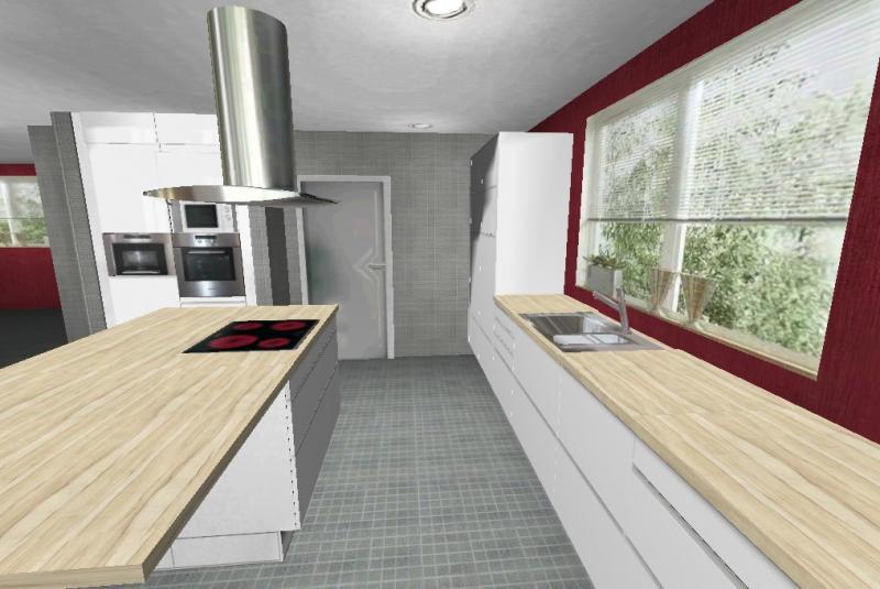

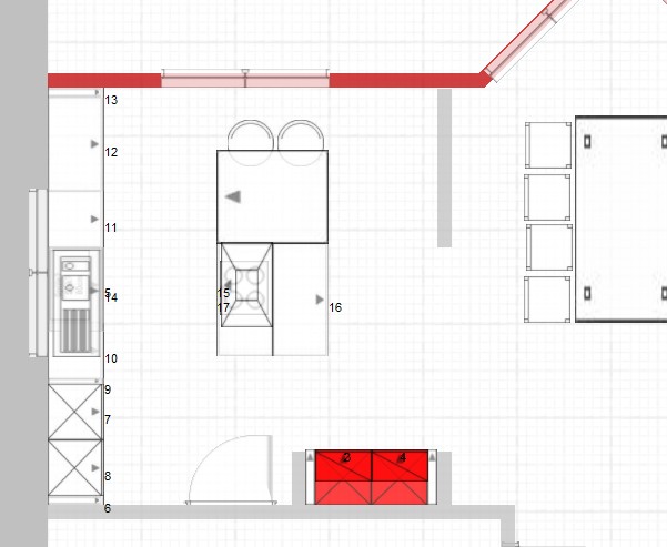

Hier mal eine Stellprobe - BO & DGC sind seitlich ausgelagert. Dafür gibts einen hochgebauten GSP.
Ihr seid erst zu Zweit - selbst mit Kindern bezweifle ich den Sinn von 4 Sitzplätzen. Die werdet ihr eher nie benötigen und sie versperren bloss den Raum. 2 Sitzplätze dürfen längst genug sein - der Platz wird ja eh nur benötigt für das "Zwischendurch" und da ist ja wohl kaum die ganze Familie gleichzeitig versammelt ;-)
Ueber die genaue Schrankaufteilung kann man noch diskutieren, wenn der Grundplan akzeptiert wäre :cool:

Wenn sich die Fenster so schieben lassen, dann finde ich die "Auslagerung" der Heißgeräte klasse :top:
Hochgebaute GSP heißt übrigens nicht, dass das Teil 60 oder 70 cm über dem Boden schwebt. Bei mir sind es z. B. "nur" ca. 28 cm.

Hallo Vanessa,
Ihr seid ja waaaahnsinn:2daumenhoch:
Vielen Vielen Dank erst einmal!!!
Mein Frauchen würde ganz gerne die Wand, wo du BO und DGC geplant hast frei lassen, da sie sonst vom Esszimmer auf die Geräte schauen müsste.
Auch möchte sie unbedingt mit 4 Personen am Tisch sitzen können.
Kann man den DGC und BO irgendwie in die Nähe des Spülbeckens bringen? Man hat ja häufig etwas im DGC, was tropfen wird...
Macht es Sinn die Insel evtl. um 90grad zu drehen, o.ä.????

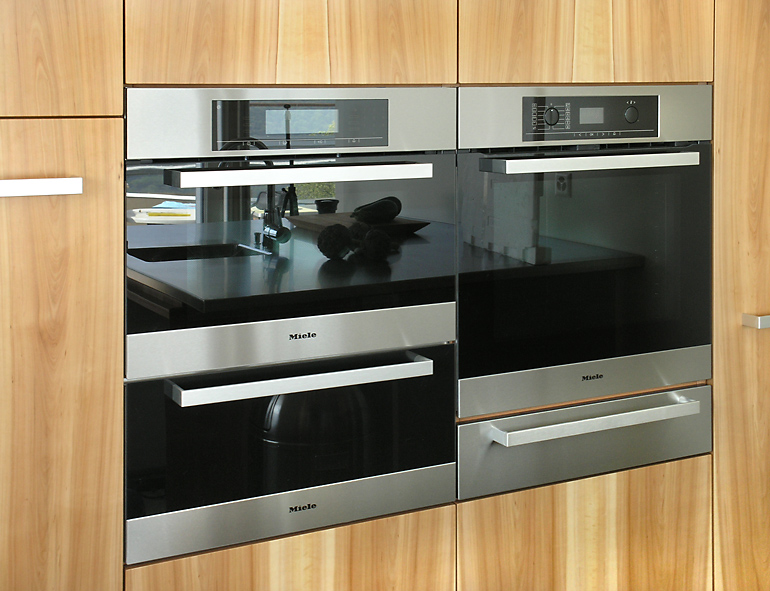

Man kann im Leben halt nicht alles haben - ich entscheide mich im Zweifel immer für die Küchenergonomie. Das heisst - alle wichtigen Geräte auf optimaler Arbeitshöhe (GSP, DGC, BO hochgebaut und auf optimaler Höhe); genügend Platz rund um Spüle und Herd (Gemüse putzen, Teller anrichten... ). Du könntest Deinen chicen Weinkühlschrank noch unter den BO stellen ;D;D dann ist der Anblick ein Vergnügen.
Ich schaue gerne auf meine Küche 233-kl.jpg So eine Gerätewand kann durchaus attraktiv aussehen :kiss:
Ich sehe gerne auf die tollen Mielegeräte

Die Auslagerung des DGC stellt mich nur vor folgendes Problem. Der Festwasseranschluss.
Eventuell setzt man BO und DGC dort hin, wo jetzt der Kühli von euch geplant wurde und dort wo BO und DGC stehen den SBS Liebherr Kühli hin, der schon einen integrierten Weinkühli hat?!SBSes 7165 PremiumPlus Vinidor BioFresh NoFrost
O
der kann man diesen Kühli evtl. sogar verkleiden?;-)

Ja, DGC XL mit Festwasser braucht auch Abwasser. Er kann es sich aber locker teilen (bei mir mit GSP) -

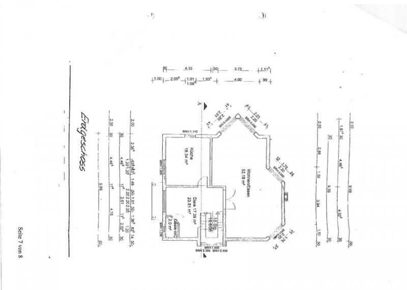

AHA, es ist ein UMBAU .. kinder, warum schreibt ihr das nicht gleich :w00t: - sowas sollten wir schon wissen.
Der eingestellte Plan entspricht dem IST-Zustand? Die Hütte ist doch Unterkellert, da ist ein zusätzlicher Wasser/Abwasseranschluss an der Kellerdecke zu verlegen - fragt mal den Klemptner ;D.
Wenn ich den schicken Liebherr SbS an diese Stelle setzt schaut es natürlich auch gut aus - ich würde trotzdem dann das Wasser dorthin legen, evt. mögen ja mal Gäste die Eiswürfel - Kinder werden die Show lieben ;-) Wasser zum SbS ist eine Kleinigkeit, ist nur ein dünnes Schläuchlein, dass man in der Sockelleiste verlegen kann.
lawyer_51
21
AW: Rational Küche
Ok. Zuwasser könnte noch klappen, aber Abwasser wird ein Problem:-\. Haus ist zwar unterkellert; Unter der Küche ist jedoch ein Zimmer, das Wohnraum ist und somit ein Abwasserrohr an der Decke doof wäre:'(
Ja, genau. Der eingescannte Plan wäre bis auf den Starkstrom, der noch zur Insel muss, der aktuelle Ist-Zustand von Zu- und Abflüssen. Spülmaschine und DGC müsste demnach an die Seite, wo sich zur Zeit das Spülbecken befindet....
