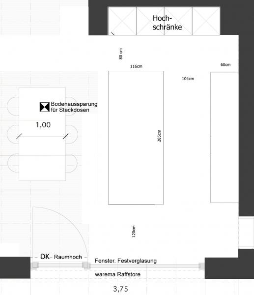

Im Anhang ist ein schneller Grundriss wie die Küche aussieht:

AW: Rational Tio - Ist unsere Küche so i.O.
wie gross ist der Abstand zwischen Insel und Esstisch? Häng doch das ganze Geschoss rein - dann sieht man die Grössenverhältnisse besser.
Ist der Esstisch in der richtigen Grösse eingezeichnet?
Das schmale Fenster Planunten geht bis zum Boden? Warum kein Fenster an der Arbeitszeile?
ja ist der richtige Abstand. ich darf nicht unseren ganzen Grundriss einstellen (Urheberrecht des Architekten)
Der Abstand zum Tisch ist 95cm.
Ich habe insgesamt 280cm Platz bei Essen.
Trennwand - 95cm Platz - 90cm Tisch - 95cm Platz - Kücheninsel 116cm - 104cm Platz - 60cm Küchenzeile
Hallo Jache,
der 590 passt zu dem gewünschten Dampfgarer. Wenn die Geräte übereinander stehen ist es eher irrelevant. Die Position des Siemens Logos spielt nicht wirklich eine Rolle für euch, oder?

Wenn du Angst vor einem Rüffel des Architekten hast, wenn du den Grundriss hier einstellst, könntest du ihn auch einfach grob auf einem Blatt Papier selber skizzieren. Muss ja nicht 100% Maßstabsgetreu sein.
Das nur als Anregung, auch wenn der Grundriss nicht mehr benötigt wird ;-)
Der Raum ist also geschlossen und hat nach deinen Maßangaben eine Planbreite von 570 cm?
95 cm rechts und links des Tisches sind zwar ok, aber nicht großzügig. 100 cm mehr Breite täten dem Raum sicherlich gut ;-)
Etwas eng erscheint mir auch der Freiraum von 80 cm zwischen Backofenhochschrank und Insel. Daher würde ich den dritten Schrank von links mit den Heißgeräten bestücken und den zweiten erstmal als Reserve lassen (Kaffeevollautomat? ;-) )
Ja klar hätte auch gern mehr Platz, aber das geht leider nicht vom Grundriss her und wir sind auch so sehr zufrieden :dance:
Was meinst du mit Den dritten hochschrak von Links bestücken? Wieso den? Da er nicht vor der Insel ist?
Richtig den anderen wollen wir erst mal frei lassen. Später ggf. KVA und zweiten Großen BO.
Genau, stell dir vor, du machst den Backofen auf und hast nur die 80 cm. Beim Entnehmen kannst du dich kaum drehen, um das Zeugs aus dem Backofen auf die Insel zu stellen.
Im dritten von links hast du aber freien Rücken und mußt dich auch nur ein Viertel drehen, um es auf Insel oder Zeile abzustellen.
Du solltest die Insel weiter nach Planunten schieben, so dass Du auf beiden Seiten 1m Abstand hast bzw. die Insel kürzen. 80cm Durchgang ausgerechnet für den Hauptdurchgang mit Funktionen ist zu schmal - dafür nützen die 120cm in Richtung Fenster herzlich wenig - dieser Durchgang wird mit Sicherheit weniger genutzt, UND da sind keine Element, welche auch noch geöffnet werden.
