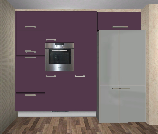

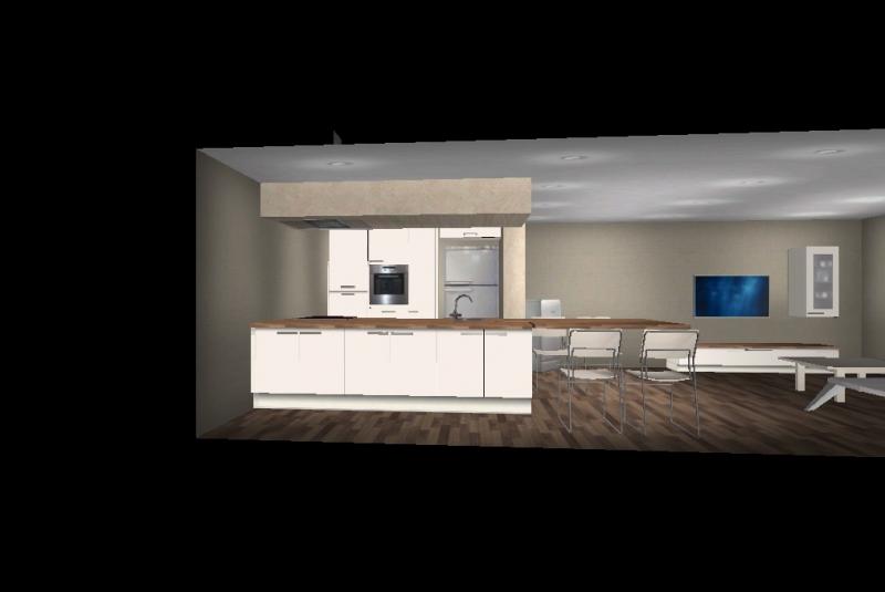

kati01

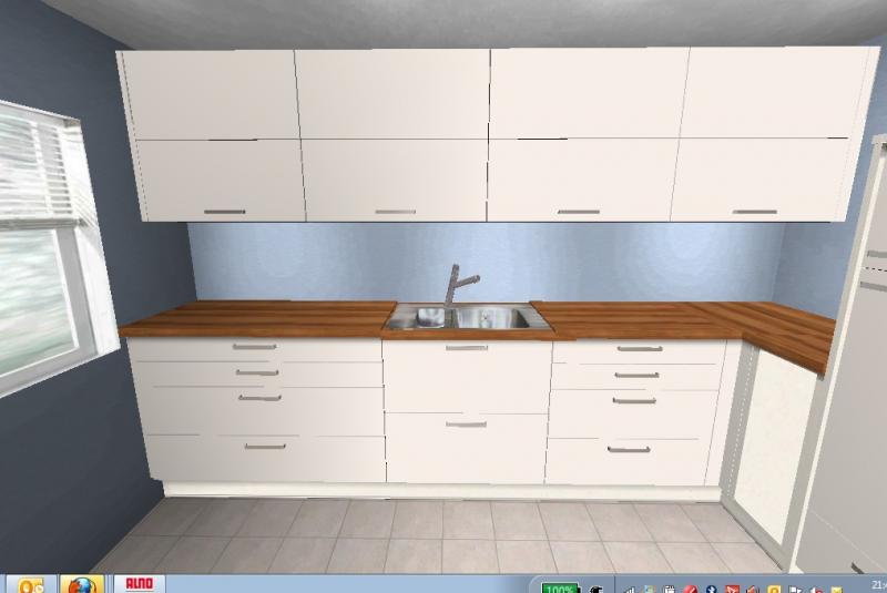

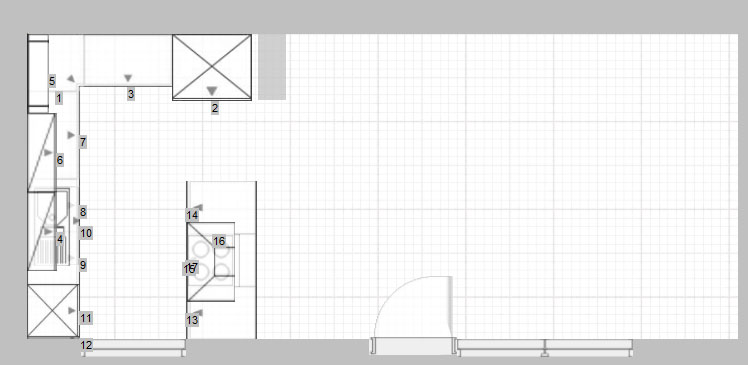

wir werden voraussichtlich im Februar/März 2012 unsere neue Mietswohnung beziehen und grübeln schon seit einiger Zeit über der Planung unserer Küche. Da dies unsere erste eigene Küche ist, sind wir auf diesem Gebiet noch absolute Anfänger und uns fehlen auch einfach die Erfahrungswerte. Aus diesem Grund bin ich- auf der Suche nach Tipps und Tricks zur Küchenplanung - auch auf dieses Forum gestoßen. Ich lese nun schon seit einiger Zeit bei euch mit und bin begeistert über eure guten Ideen. :top:
Ich würde mich sehr freuen, wenn ihr auch unsere Pläne einmal kritisch beurteilen könntet...
Nun zur Küche:

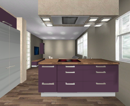

Die Küche ist momentan knapp 10 m[SUP]2 [/SUP]groß. Allerdings planen wir, die Wand zum Wohnzimmer rauszureißen und eine Wohnküche zu gestalten. Die Anschlüsse müssen von daher sowieso neu verlegt werden und sind daher relativ variabel. Die momentan vorhandene Küchentür soll zugemauert werden.
Was wir auf jeden Fall wollen ist eine Theke/ Kochinsel als optische Trennung zum Wohnzimmer. Wir haben nun bereits mehrere Varianten mit unserem Küchenberater durchgeplant und sind letztendlich bei der Variante mit der Koch(halb)insel hängengeblieben, die ich mit dem Alno -Planer so gut es eben ging nachgeplant habe.
Hierzu noch folgende Ergänzungen:
  • Die geplante Küche ist von Nolte (Fronten: Satin Glasart Magnolie, APL Grey Canyon Oak, Korpus Magnolie)
  • An der Wand beträgt die Korpushöhe 75 cm, der Sockel 15 cm und Arbeitsplatte 5cm. Bei der Kochinsel soll der Sockel nur 10 cm hoch sein. Ich bin mir nicht sicher, wie ich das bei meiner Planungsdatei richtig darstellen kann.
  • Der Kühlschrank soll ein Side-by Side-Gerät sein, das ich beim Alno-Planer nicht gefunden habe. Diesen werden wir selbst besorgen. Er ist auch beim vorgegebenen Budget nicht berücksichtigt.
  • Das Wandstück neben dem Kühlschrank ist der Kamin und muss daher erhalten bleiben.
  • Der Seitenschrank neben dem Fenster soll eigentlich eine hochgestellte Spülmaschine enthalten. Darüber soll eine Lifttür, hinter der man die Microwelle verstecken kann. Einen solchen Schrank habe ich leider auch nicht im Alnoplaner gefunden.
  • Der Schrank rechts daneben ist mit einem Sockelauszug versehen, um z.B. einen Getränkekasten unterzubringen.
  • Die Schränke in der Kochinsel sind tiefer als die anderen um zusätzlichen Stauraum zu schaffen (75cm).
  • An die Kochinsel soll ein Esstisch für 4 Personen geschoben werden.
Momentan angebotene Geräte:
Geschirrspüler: Siemens SX56M556EU
Siemens-Hausgeräte Deutschland - Produktsuche Energiespargeräte - Geschirrspülen - Standard-Geschirrspüler - SX56M556EU
Herd: Siemens HE76GB560 (leider finde ich den nicht auf der Siemens-Seite. Ist aber auch erst ab 2012 lieferbar)
Kochfeld (Induktion , 60 cm): EI645EB11
Siemens-Hausgeräte Deutschland - Produktsuche - Kochen und Backen - Kochfelder und Kochstellen - EI645EB11
Dunstabzugshaube: Hier habe ich leider keine Typenbezeichnung. Es war aber eine, die Nolte direkt im Programm hatte. Optisch sah sie so ähnlich aus, wie die, die ich im Alno-Planer gewählt habe.
Unsere Fragen/Problemen:
  • Durch die relativ geringe Raumhöhe von 2,30 m bin ich mir nicht sicher, ob es Probleme mit der DAH gibt. Das ist auch der Grund, warum wir den Sockel bei der Kochinsel mit nur 10 cm geplant haben. Der Abstand zwischen Kochfeld und DAH beträgt laut Berater dann 70 cm. Ist das eurer Ansicht nach ok (auch optisch)?
  • Die Kochinsel ist kein Muss. Eine Theke zum Vorbereiten/ Schnibbeln usw. wäre ausreichend. Allerdings wirken diese Varianten, bei der Spüle und Herd an der hinteren Wand geplant waren, doch sehr „gequetscht“. Wie seht ihr das?
  • Sind die ausgewählten Geräte in Ordnung?
  • Gibt es generell noch Dinge, die optimiert werden können (optisch, preistechnisch, aus Praktikabilitätsgründen, Stauraum)?
  • Der Preis für die angebotene Küche liegt bei ca. 10.000€ (davon ca. 3.700€ für Herd, Kochfeld und Geschirrspüler). Wie gesagt ist der Side-by-Side hier nicht berücksichtigt. Ist das eurer Einschätzung nach- ohne die Details zu kennen- in Ordnung?
Ich bedanke mich schon mal im Voraus für eure Anregungen. ;-)

das ist ja mal schön, auf Anhieb alle wichtigen Dateien dabei :top: ..(muss man leider mittlerweile positiv erwähnen ;-)).
Grundsätzlich finde ich die Planung völlig in Ordnung.
Was ich an eurer Stelle mal machen würde, ist mit Platzhaltern (Stuhl zum Sofa werden lassen - F4-Taste) etc. den Wohnbereich mitzumöblieren.
Mein zukünftiger Wohn-/Ess-/Kochraum hat eine identische Größe, ist allerdings etwas breiter und dafür kürzer.
Kochfeld, GSP und Backofen sollen 3700 Euro im Küchenstudio kosten? Bei dem Kochfeld halte ich das für absolut überteuert. Es sind 2x14er Kochstellen dabei, kocht ihr soviel in kleinen Töpfen?
Da würde ich wohl eher auf Facettendesign umschwenken und das EH675MN11E oder das EH675ME11E wählen.
Alternativ mal bei Neff gucken, z. B. T93I20N0MK oder T43D43N0 - beide mit Edelstahlrahmen.
Die Bedienung mit dem Twistpad finde ich sehr intuitiv, mal kippt den Knauf kurz in Feldrichtung und kann dann rauf und runter drehen.

AW: Offene Küche mit Insel
Ja, sind autark. Hatte ich wohl nicht drauf geachtet. Da würde ich aber eher auch auf einen autarken Backofen setzen, dann halt ein älteres Modell. Halte ich oft sowieso für die bessere Lösung und das Kochfeld frei wählen.

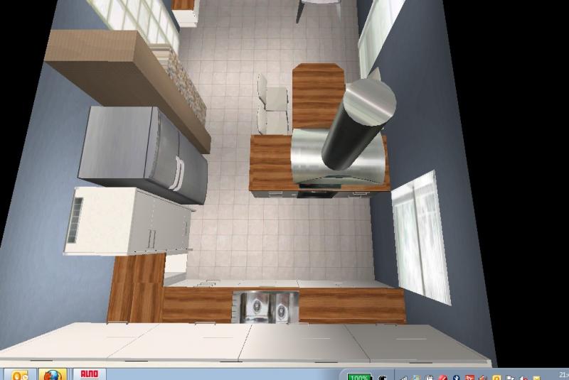

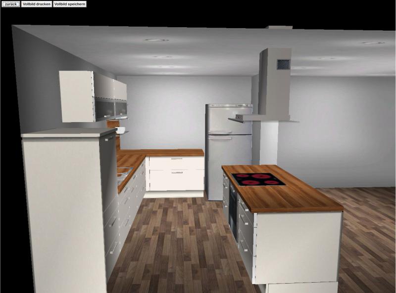

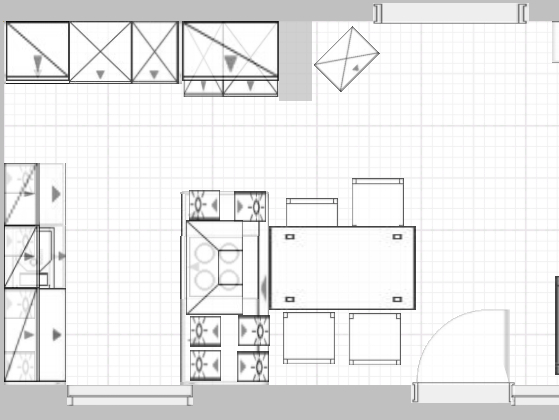

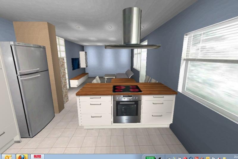

Gönn uns den Anblick der angedeuteten Möblierung mal. Es reicht, wenn es in der Grundrissansicht erkennbar ist. Vielleicht haben wir noch einen Tipp ;-)

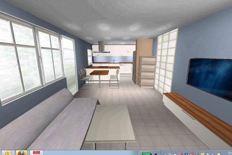

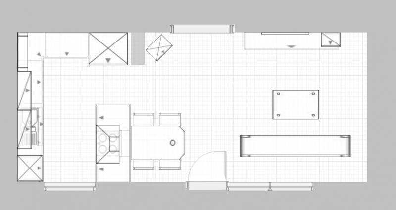

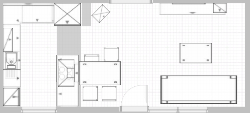

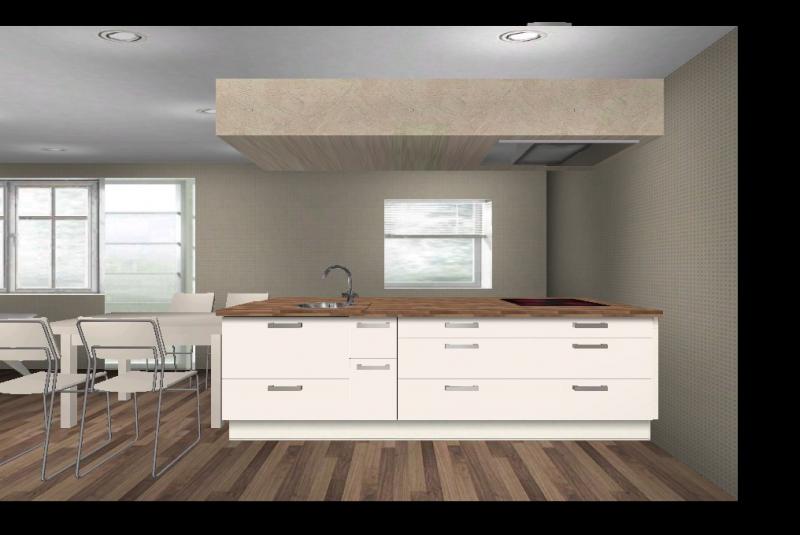

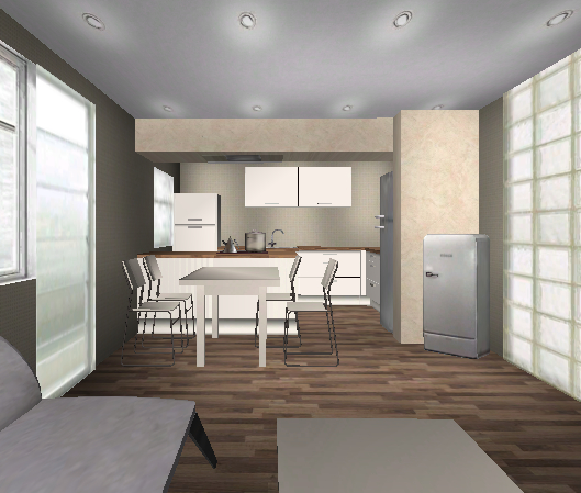

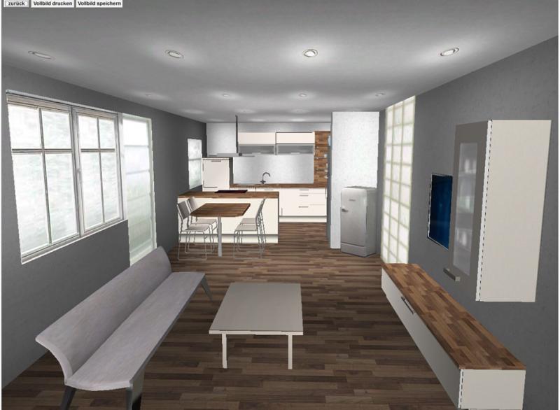

Ok, du hast es so gewollt! :tounge:
Hier die Bilder mit Möblierung. Der Kühlschrank, der so seltsam an der Ecke steht, ist Platzhalter für einen Kaminofen.
Ich freue ich immer noch auf weitere Verbesserungsvorschläge von euch... :rose:

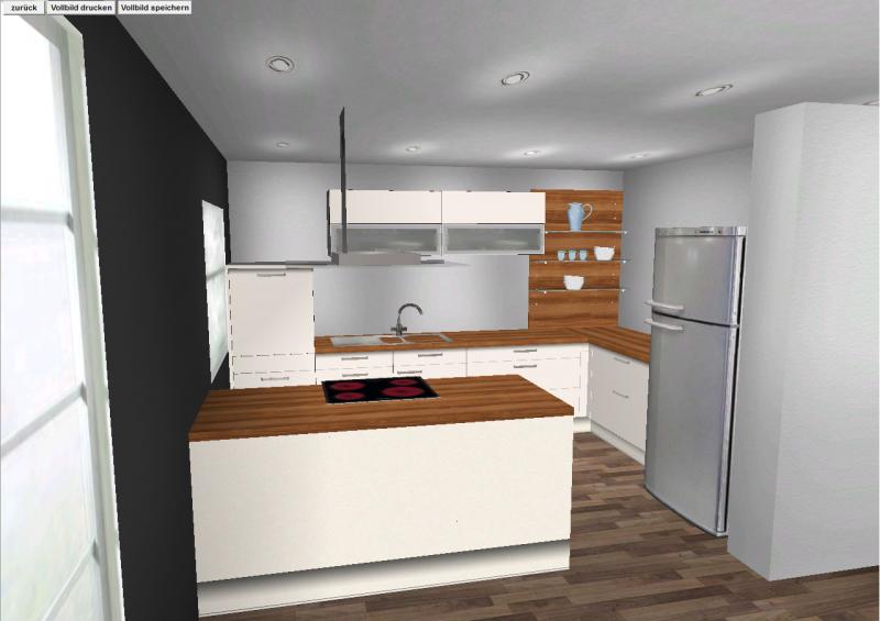

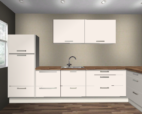

Dein Grundkonzept habe ich gelassen - aber ein bisschen geschoben ;-)
Die Spülenseite habe ich im 6er-Raster und höher gesetzt.
Den GSP neben den Kühli, damit Du nicht neben dem Fenster das Türmchen hast, das nimmt Licht und die Ansicht aus dem WHZ ist unruhig.
Das Sofa ist jetzt 90cm tief .. ich kenne keines mit 50cm ;-)

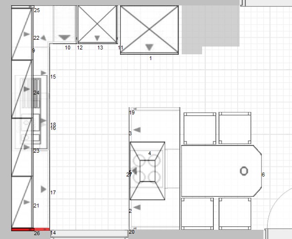

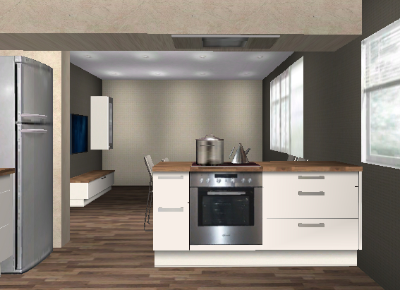

Ja, GSP neben SbS wäre eine Möglichkeit .. obwohl da auch wieder der Faktor Unruhe dazukommt.
Ich habe die GSP gelassen und nur Feintuning gemacht. Da es Nolte werden soll, habe ich es mal bei den 5 Rastern gelassen. Wobei ein 6er Raster durchaus adäquat wäre. Und, die Kochhalbinsel würde ich nur niedriger machen, wenn dir das wirklich kommod ist. Warum sind die beiden unterschiedlichen Arbeitshöhen denn entstanden?
Spülenzeile:
- hochgebaute GSP mit Klappfach für Mikrowelle (rechts und links Wangen, sonst sieht man die GSP)
- 60er Schrank, oben Müll unter der APL, unten dein Sockelauszug
- 60er Spülenschrank, oberer Auszug hat dann nur eine kleine Putzmittelreling, unten normaler Stauraum
- 90er Auszugsunterschrank, ein 100er wird vermutlich nicht passen, dafür habe ich rechts dann die APL um die ca. 7 cm tiefer gemacht.
Kochinsel:
Die würde ich asymmetrisch aufteilen und eine Decken-DAH wählen. Entweder etwas günstiger z. B. die Best Cirrus oder etwas teurer, aber besser (leiser) z. B. die Novy Highline. Je nachdem, ob mit Außenmotor oder nicht, muss die Abhängekonstruktion zwischen ca. 19 bis 31 cm hoch sein. Ich habe jetzt mal die hohe angenommen. Diese Abhängung habe ich dann gleich noch über den Kühlschrank weitergezogen. Da kann dann auch Beleuchtung integriert werden.
- Wandblende ca. 2 cm
- 80er übertiefer Auszugsunterschrank
- 60er BO/Kochfeld
- 30er übertiefer Auszugsunterschrank, insbesondere Gewürze/Öle etc.
Übersicht:
kf_kati01_20111115_EigVar4ueberarb_Grundriss.jpg kf_kati01_20111115_EigVar4ueberarb_Ansicht3.jpg
Den Tisch kann man nicht mittig an die Insel stellen, dann kannst du nämlich planunten überhaupt nicht mehr gemütlich sitzen.
Auch ich habe dem Sofa mal eine Tiefe von 95 cm spendiert :cool:
  • kf_kati01_20111115_EigVar4ueberarb.kpl
  • kf_kati01_20111115_EigVar4ueberarb.POS

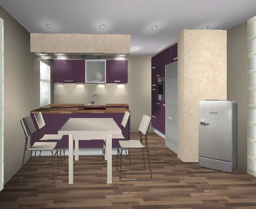

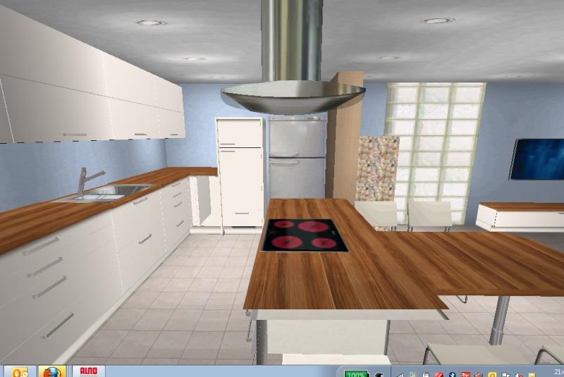

Wenn ich dsa richtig erkannt ahbe ist die bisherige Kochinsel nur 75cm tief, das finde ich zu wenig, zumal wenn dahinter noch gesessen werden soll, eigentlich heißt es min. 30cm rund ums Kochfeld sollten Platz sein, damit nicht aus Versehen Töpfe/Pfannen herunter gerissen werden etc.
Deswegen habe ich etwas geschoben ;-)
SbS Seite:
Blende
60cm hochgebaute GSp darüber Klappfach für Mikro
60cm hochgebauetr BO
40cm Vorratsschrank
SbS darüber Hängeschrank bündig mit den 225cm Hochschränken
Insel:
80cm Auszug
80cm Auszug mittig über beiden das Kochfeld
30cm Müll unter APL
80cm Spüle, Spüle ohen Abtropfe rechtsbünidg eingebaut
Tisch anschließend 8vorzugsweise - wie im letzten Bild mit einer überstehenden APl in APL Höhe, das wirkt besser als ein Tisch in anderem Material+Höhe)
Rückseite:
3x90cm Drehtürenschränke in Hängeschranktiefe für Deko,Vase, das "gute" Geschirr etc.
Deckenabhängung jetzt über der Insel - evtl bis zum Fenster wenn die Abluft nicht an der Seite raus geht - mit integriertem Licht.

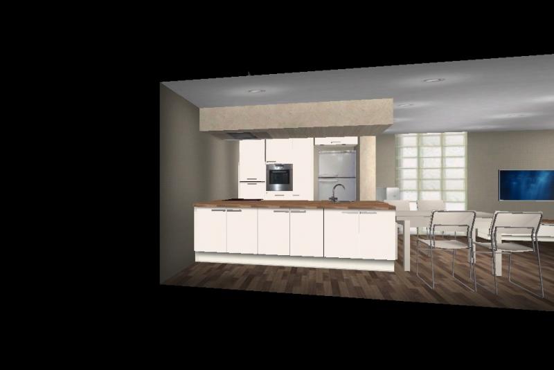

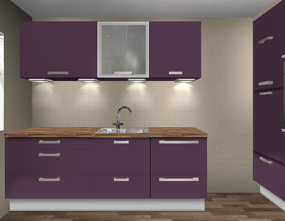

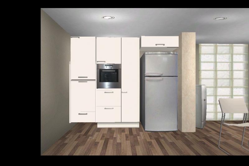

Ich glaube, die lange Insel wäre mir hier zuviel und die Arbeitsfläche eben auch nicht so günstig.
Jetzt mal eine Mischung aus Vanessa und Queenie ;-)

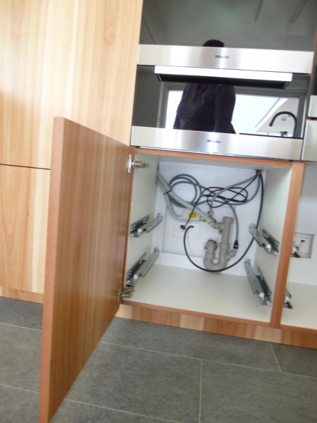

Hochschrankwand wie bei Queenie geplant. Unter dem Backofen müßte dann Wasser/Abwasser für die GSP, davor können noch tiefengekürzte Unterschränke oder hier wird eine Getränkekiste reingeschoben, da ich ja jetzt den 60er Unterschrank mit Sockelschublade gekillt habe ;-)
In der Spülenzeile wieder der Müll unter der APL in GSP-Nähe, Spülenschrank und ein 90er Auszugsunterschrank.
Die Kochfeldzeile jetzt mit lauter übertiefen Unterschränken 80-60-40.
Die Insel jetzt mit Tiefe von ca. 85, kann auch auf 90 gehen.
Ich denke, das wäre die Aufteilung, die mir am besten gefallen würde.
Ob die Hängeschränke dann in der niedrigeren Version gewählt werden können, dazu solltest du, Kati, mal eine Stauraumplanung machen.
