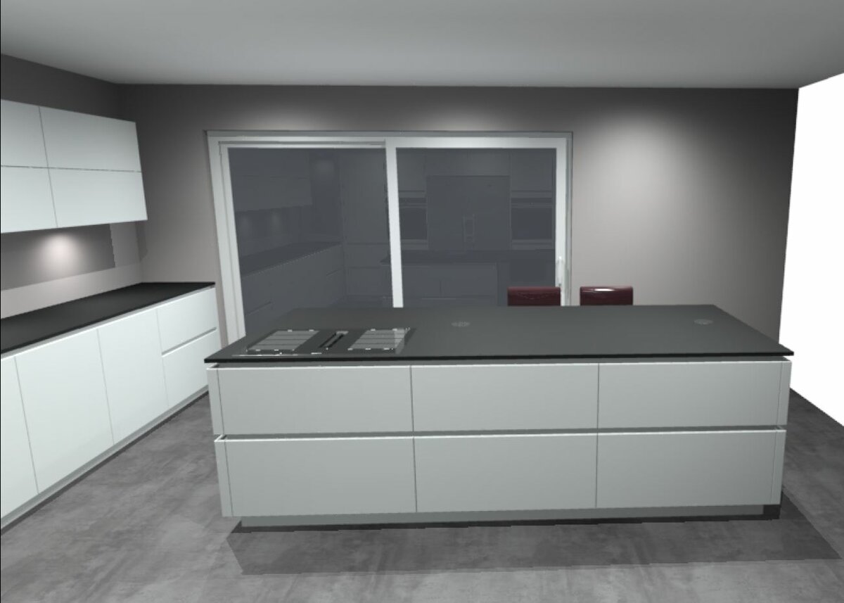

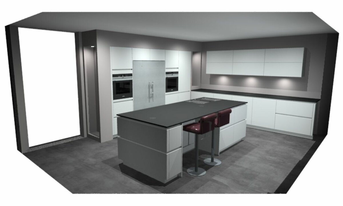

Hallo, wir sind gerade in den letzten Planungen für unser EFH. Wir warten gerade auf die Genehmigung unseres Bauantrags.

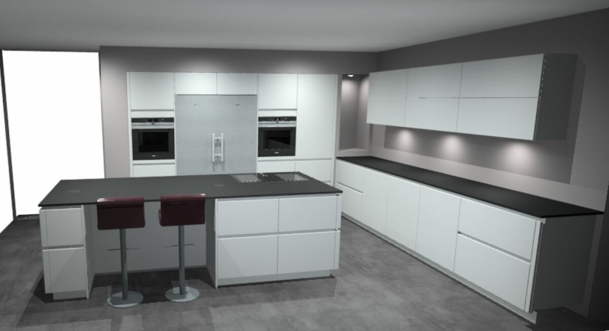

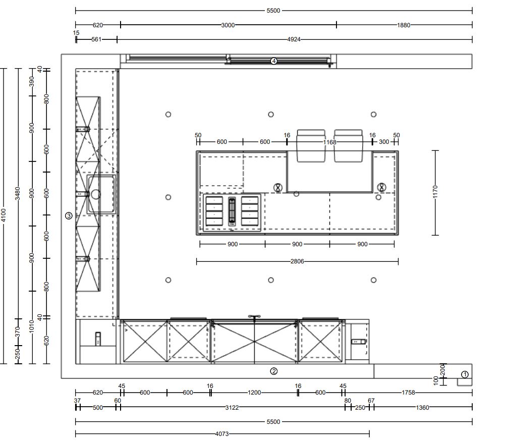

Wir sind eine 4 köpfige Familie (2 Kinder, 4 und 3 Jahre alt). Anbei unser geplanter Grundriss, Küche, Esszimmer und Wohnzimmer. Wir wünschen uns eine Kochinsel, die Platz zum sitzen für unsere 2 Kinder bietet.

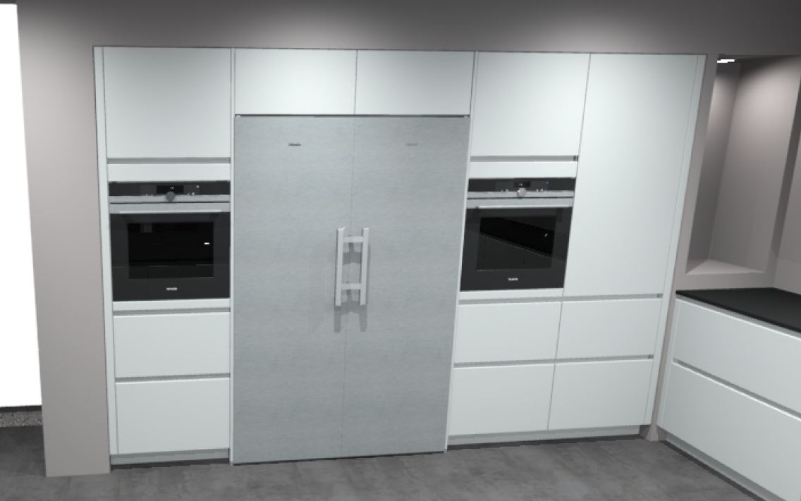

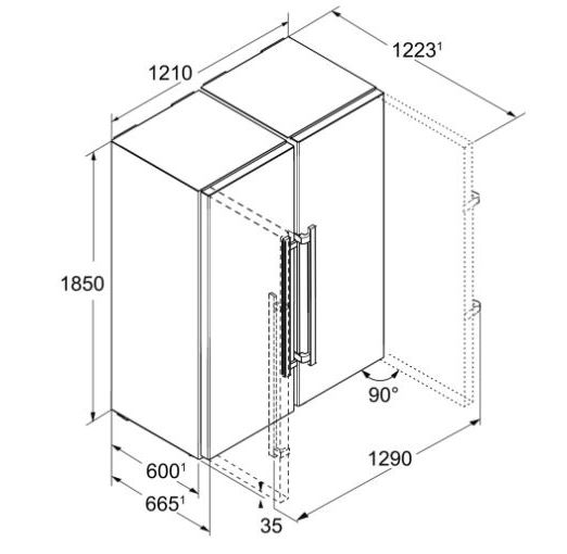

Wir nehmen unseren Side by Side Kühlschrank/Gefriereinheit der Firma Liebherr (SBSes 8773) mit. Diesen Side by Side Kühlschrank möchten wir bündig einbauen. Anbei die Maße des Kühlschranks (Anhang 2)

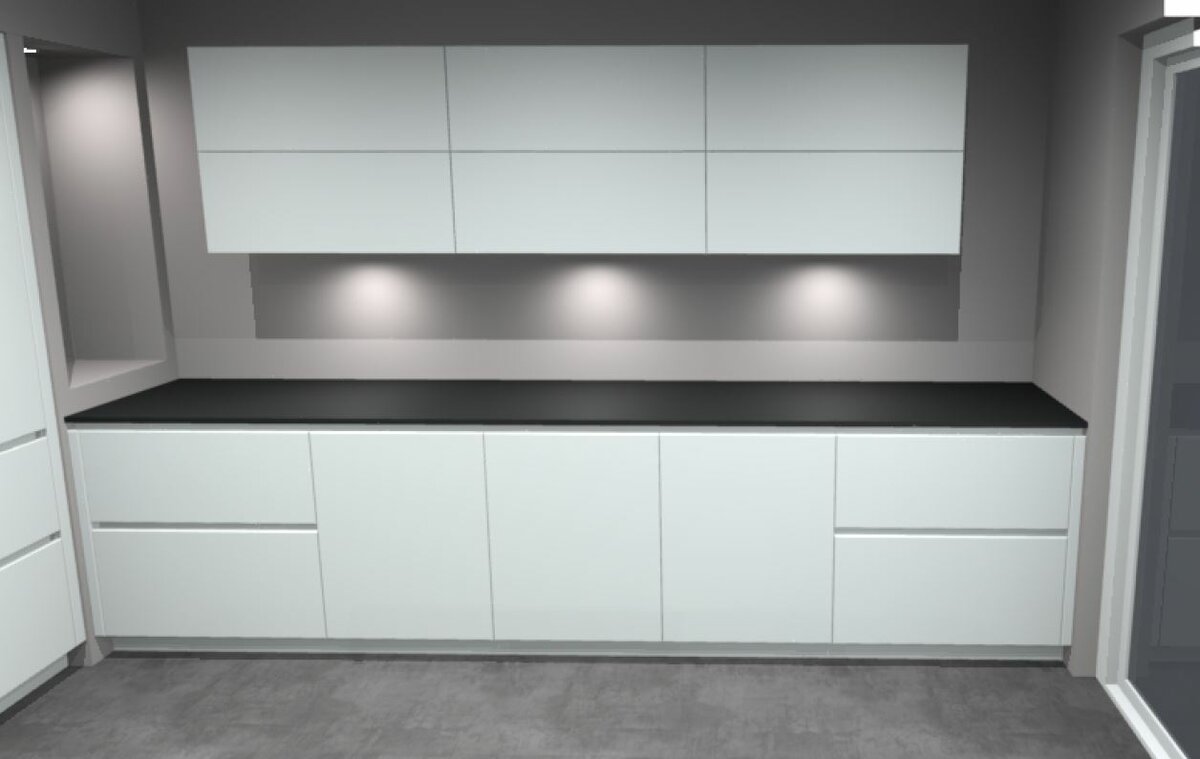

Die Küchenschränke sollten in Trockenbau eingearbeitet werden. Ähnlich wie in Anhang 1.
Wir wünschen uns einen Dampfbackofen und einen Dampfgarer. Unser Geschirrspüler soll von der Firma Miele kommen. Induktion mit Muldenlüfter und Abluft. Hoffentlich bekommen wir dies mit KFW55 Haus und Lüftungsnalge überhaupt hin. Folgende Geräte haben wir uns ausgesucht (sind aber natürlich noch offen):

Unsere letzte Planung hefte ich mal an. Diese gefällt uns schon sehr.
Versteht mich bitte nicht falsch: unserer Küchenplaner ist absolut spitze!!!! Wir benötigen nur weiteren Input, weil wir die Befürchtung haben, unter den ganzen Entscheidungen die wir mit dem Hausbau treffen müssen, etwas zu vergessen.
Würde uns aber über Verbesserungsvorschläge sehr freuen.

Körpergrößen aller Hauptbenutzer in cm (wegen Arbeitshöhe ): 170 (m) und 157 (w)
Brüstungshöhe des Fensters (in cm): Boden tiefe Schiebeelemente
Ausführung Kühlgerät: Side by Side (ca. 90cm breit)
Geplante Heißgeräte: Dampfgarer ohne Wasseranschluß, Dampfbackofen (DGC) ohne Wasseranschluß
Sitzmöglichkeit in der Küche / im Küchenbereich: N. a.
Was steht auf der Arbeitsplatte oder soll dort stehen?: Kaffeemaschine, Wasserkocher, Thermomix, Küchenmaschine
Welchen Stauraum gibt es sonst noch: Speisekammer, Hauswirtschaftsraum
Was/wie wird gekocht? (Alltagsküche, Menüs, Snacks usw): Der ganz normale Wahnsinn mit 2 Kindern
Steht schon ein Küchenhersteller fest oder wird bevorzugt: Nobilia , da wir unsere jetzige Küche auch von Nobilia haben. Sind aber im Grunde offen
Steht schon ein Gerätehersteller fest oder wird bevorzugt: Siemens , sind aber noch offen
