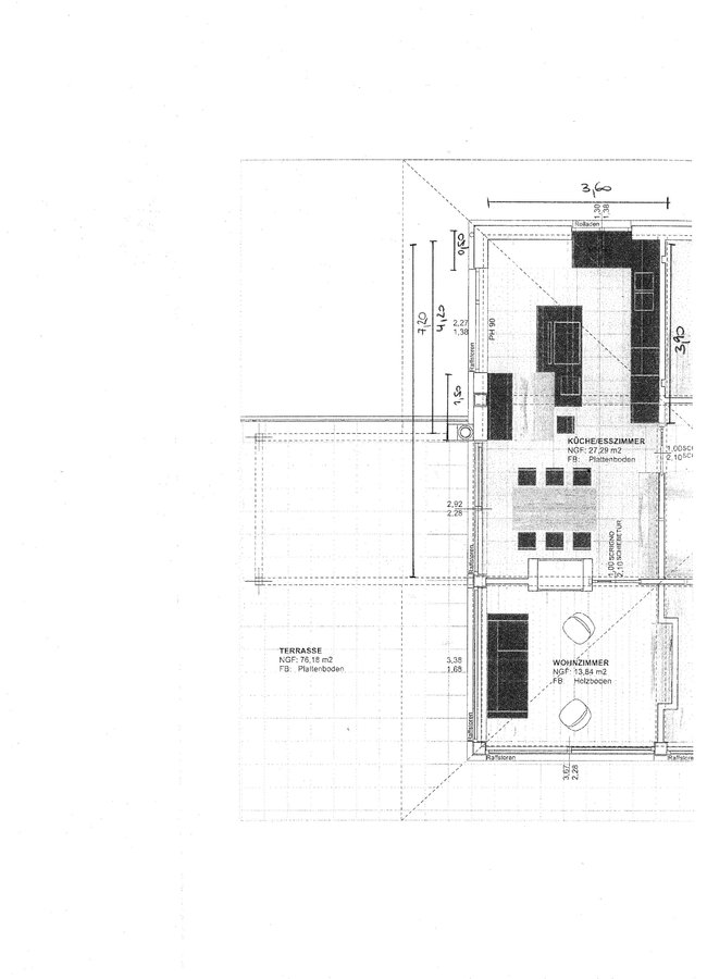

Hier mal Dein Grundriss als Bild; ist für viele hier im Forum einfacher zu öffnen und zu lesen:
23.932
ok, ich nehme meinen Kommentar wegen nicht vorhandenen Etagenplan zurück. Ich hatte Oma so verstanden, dass man "schwarz" sieht und selbst mir den Plan nicht angeschaut.
@Omas Garten, stelle doch bitte noch die Handskizzen als Bild ein, gem Etagenplan ausgerichtet.

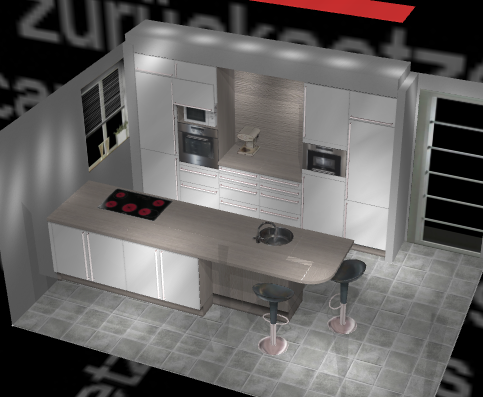

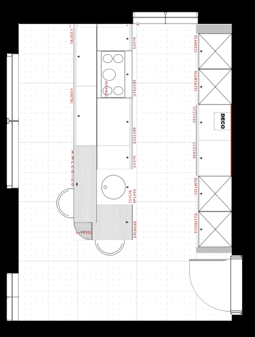

Und hier noch eine Planung mit Kochen und Spülen auf der Insel und Abstellfläche in der HS-Wand:
planrechts unten nach oben:
Trockenbaublende
60 Kühli
60 HS mit hochgesetztem GSP und darüber ein eingebauter Kaffeevollautomat
Wange
60 Auszüge US
60 Auszüge US (hier ist Stellplatz für Geräte, die die Insel nicht blockieren sollen)
60 HS mit DGC und Mikro hinter Lifttür
60 HS als Lager und für Vorräte
Trockenbaublende
-Raumecke-
Insel planrechts oben nach unten
Blende
40 Auszüge
80 Auszüge mit 80er KF
80 Auszüge
40 MUPL
60 Auszüge mit Spüle
60cm überstehende APL
Insel planlinks unten nach oben
überstehende APL 40 cm tief
100 US 40 tief
100 US 40 tief
Könnte so aussehen:
Bei dieser Planung hast Du
  • das Kochfeld mit auf der Insel, aber nicht im Spritzradius der Sitzplätze,
  • Deine Hauptarbeitsfläche ist in Richtung Fenster ausgerichtet,
  • in der HS-Zeile hast Du Deine versteckte Stellfläche für Geräte,
  • Du hast sogar einen zusätzlichen HS für Vorräte,
  • die Sitzplätze sind über Eck angeordnet; finde ich kommunikativer als wie die Hühner auf der Stange nebeneinander zu sitzen,
  • das Problem, dass der geöffnete GSP die Küche versperrt :-\
Als DAH könntest Du ein Downdraft -System einbauen (kostet aber wertvollen Stauraum in den USs) oder den Trockenbau-Koffer über den HSs bis über die Insel ziehen und einen Deckenlüfter in die abgesenkte Decke bauen (evtl. nach planoben sogar mit Abluft).
Das planobere Fenster habe ich zwischen HS-Zeile und Insel geplant. Mir persönlich würde es besser gefallen, wenn die Brüstungshöhe angepasst würde auf APL-Höhe, die APL ins Fenster liefe und das Fenster direkt über der Insel läge.

kannst du noch was zu dem Plan sagen. Zwischen Tisch und Wohnbereich ist ein Kamin, der auf beiden Seiten "einheizt"?
wie gross soll der Esstisch werden?
das Fenster planoben, schaut man auf die Strasse oder wohin?

genau, dort wäre ein Kachelofen geplant gewesen, wir haben uns jetzt zwar den Kamin hochziehen lassen (weil 2 Stöcke drunter eh der Herd meiner Schwiegermutter ist) aber Kachelofen wird es keiner, das wäre dann wie Sauna.
wir wollen uns aber die Option lassen, evtl nur so einen Sichtkamin zu gönnen.
Das Fenster PO geht nach Osten und ist Richtung Garten (wir sind aber im 2. Stock), der Blick hinter der Kochinsel ginge momentan nach Süden. Terrasse geht nach Westen und Süden.
Edit: Tisch sollte für min.6 Personen sein, evtl. auch ausziehbar.
