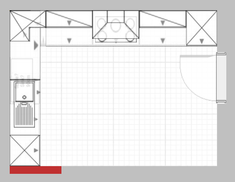

Nachdem sich der Rohbau des Hauses langsam in die Höhe schraubt, habe ich mir tatsächlich ein Herz gefasst und beschlossen, meine mehr als wilden Planungen hier vorzustellen. Im Gegensatz zu den anderen Amateuren ist es bei mir absolut keine Koketterie, wenn ich sage, dass der Alno -Planer nicht zu meinen engsten Freunden zählt. Meine tote Ecke kommt auch optisch sehr tot rüber, weil ich dieses doofe Blende nicht hingefummelt bekomme.:knuppel:
Von daher bitte ich meinen Entwurf als "lockere Idee" zu sehen - einfach, um optisch zu zeigen, wo die Schränke stehen. Auch die Hochschränke sind von der Aufteilung nicht so gedacht, aber meine Versuche sie selber zusammenzustellen waren bestenfalls "interessant" zu nennen.
Der Hochschrank neben der Tür zum Balkon beinhaltet den Kühlschrank. Eigentlich war er links in der Ecke neben dem Hochschrank mit dem Ofen gedacht, aber das erscheint mir so weit weg und unpraktisch. Unter dem Ofen soll sich der hochgestellte Geschirrspüler befinden. Von zwei 30er-Unterschränken (beidseitig neben Herd) mit Biomüll unter der APL habe ich mich gedanklich verabschiedet, weil die GSP so weit weg ist, dass es sinnlos ist, dort die Teller sauberzumachen. Mal abgesehen von den anderen Unzulänglichkeiten der Küche (Irgendwie werde ich wohl nach dem Eckoberschrank in einem Regalsystem enden), würde mich jetzt primär interessieren, wo man am besten GSP, Ofen, Kühlschrank usw. unterbringt, denn langsam drehe ich mich gedanklich im Kreis:'(.

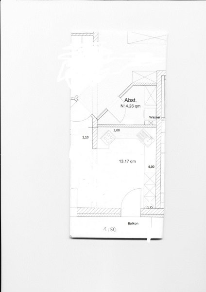

Schön, dass du dich bereits in den Alno eingearbeitet hast. Bei Unklarheiten damit lies bitte die Anleitung zum Alno-Planer. Solltest du dann immer noch Schwierigkeiten damit haben, so frage einfach nach.
Tote Ecken findest du unter:
- Planen
- Unterschränke
- Blenden
- die Unterste
Du schreibst Planänderungen nicht möglich. Es handelt sich doch noch um einen Rohbau. Sanitäranschlüsse befinden sich an der planrechten Wand im Alno? Dein Grundriss zeigt eine andere Ausrichtung.
Da es sich allem Anschein nach um eine offene Küche handelt, wäre ein vermaßter Gesantgrundriss notwendig. Denn es ist sinnvoll die Küche mit den anschließenden Raum im Alno anzulegen.

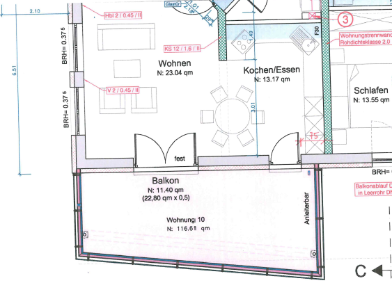

Ich habe leider keinen anderen Grundrissplan, als den eingestellten. Ja, es ist eine offene Küche, die, wie im Plan angegeben, 3x4 mtr. misst, links begrenzt durch einen schmalen Sturz, der aus statischen Gründen dort steht.
Du hast recht, der Alnoplaner-Grundriss müsste etwas gedreht werden, ich habe es beigefügt und isofern ist dann der Wasseranschluss an der Rückwand der Spüle im dahinter liegenden Abstellraum. Möbel gibt es noch keine weiteren, die wollte ich kaufen, wenn wir im Rohbau unterwegs sind und ich die Proportionen besser abschätzen kann.

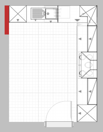

genau deswegen wäre ein Gesamtgrundriss wirklich gut, zumindest von Küche, Essbereich und Wohnzimmer.:-)
Könntet ihr die Balkontür noch etwas nach planlinks versetzen?
Dann würde ich oben 3 Hochschränke setzen und rechts die Zeile übertief machen zB 3,40*0,90. Aus Kostengründe könnten die Unterschränke trotzdem 60 tief sein nur die APL ist halt breiter. Oben könnte dann schön die Schränke mit BO, KS, GSP platziert werden, rechts oben dann ein breiter Jalousienschrank auf die APL für die ganzen Geräte.

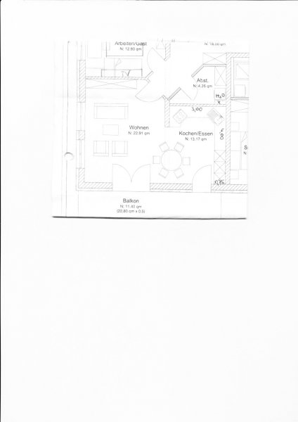

Hier ist der erweiterte Grundriss anbei. Bei Deiner Idee der Hochschrankansammlung weiss ich irgendwie nicht wohin mit meiner Spüle, denn die sollte vielleicht einfacherweise wegen des Wasseranschlusses an der Wand bleiben. Aber - mit Deiner Idee eines Kompaktbackofens freunde ich mich grade an, auch wenn ich dann wohl keinen mit versenkbarer Tür bekommen kann, aber wie oft versenkt man schon grosses Geflügel im Ofen....

Meine erste Eingebung war auch "Insel!". Nach dem Gesamtgrundriss halte ich das aber dann doch nicht für so gut.
Edit: runder Tisch steht oben in der Liste[Habt ihr wirklich einen runden Esstisch? Denn für einen rechteckigen hätte ich den Vorschlag, dass die doppelte Balkontür weiter nach planrechts zur Ecke hin versetzt wird, dann kann der Esstisch schön an dem Wandstück zwischen den Balkontüren stehen. - Ich fürchte nur das geht nicht, denn "Balkon" klingt nach Mehrfamilienhaus, wo die Balkontüren nicht beliebig verschoben werden können. Stimmt's?]

also, der runde Tisch ist eine fixe Idee von mir, weil der jetzige Tisch 2,20 mtr. lang/90 cm tief und einfach zu gross für dieses "Mehrfamilienhaus" (Deine Ahnung stimmte) ist.
Aber ich muss mich morgen auch noch einmal erkundigen, ob die geplante 70 cm tiefe Arbeitsplatte wirklich noch an der langen Seite möglich ist, sonst kollidier ich mit der Tür.

Also ein passend vermaßter Grundriss wäre schon gut. Aktuell sind ja planrechts neben der einzelnen Balkontür 75 cm vermaßt.
Was ihr auch mal klären solltet, ob nicht doch Abluft mit Ausgang planunten rechts der Balkontür möglich wäre.

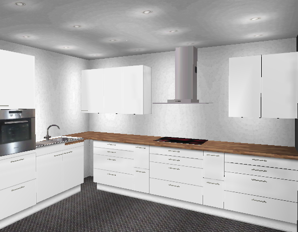

Stimmst Du mir denn zu, dass es sinnvoller wäre, den Kühlschrankhochschrank neben die Balkontür zu setzen? Dann ist er nicht so weit weg vom Ofen und Geschirr und der Ofen wäre nicht genau daneben. (habe mir gesten einen Pizzastein gekauft und dafür muss der Ofen ja schon etwas vorglühen). Dann opfer ich halt meinen 30er Bioabfall unter der APL. Eigentlich ist es ja eine simple Küche....sicherlich auch nicht eine Herausforderung für dieses Forum.
AW: Nur eine Küche....
Heutzutage sind die Geräte so gut isoliert das Kühlgeräte und Heißgeräte ruhig nebeneinander stehen können. Du backst ja nicht 24 Stunden durchgehend Pizza, oder? ;-)
Wenn ich meinen Backofen auf Hochtouren laufen habe wird die Korpusaußenseite nicht mal warm.
Deswegen auf Müll unter der APL zu verzichten würd ich nicht. Ich ärgeere mich das ich den unter der Spüle habe.

;-)Nö, mehr als 3 Pizzen gibt es in der Regel nicht. Stimmt. Insofern schaue ich mir jetzt mal die Kompaktöfen an und lasse ihn neben dem Kühlschrank. Dann sähe es ungefähr so aus:
