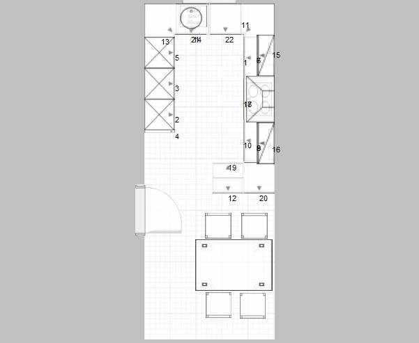

Hallo zusammen!
Bin schon seit längerem eine eifrige Mitleserin in diesem Forum und stelle euch nun meine Küchenplanung für unser neues RMH (Baubeginn demnächst) vor.
Ich bin für eure Meinungen und Tipps sehr dankbar!
Checkliste zur Küchenplanung von muelleia
Davon Kinder? : 1
Körpergrössen aller Hauptbenutzer (wegen Arbeitshöhe ) in cm : 177, 182
Brüstungshöhe des Fensters (in cm) : noch variabel, soll mit APL abschliessen;
Fensterhöhe (in cm) :
Raumhöhe in cm: : 262
Hochgebauter Backofen? : Ja
Gewünschte o. vorhandene Tischgröße : 150 x 90
Wofür soll der Sitzplatz in der Küche genutzt werden? Wie häufig? : gar nicht;
Welche Arbeitshöhe ist angedacht (in cm)? : 95
Was steht auf der Arbeitsplatte oder soll dort stehen? : Kaffeevollautomat, Wasserkocher, Obstschale
Welche weiteren Küchenmaschinen müssen in der Küche untergebracht werden? : Toaster, Handrührgerät, Mixer, Pürierstab, Eierkocher
Wird alleine gekocht? Oder auch gemeinsam? Mit und für Gäste? : alleine und auch gemeinsam, für Gäste
Was stört an der bisherigen Küche und was soll die neue Küche unbedingt können? Warum? : wenig Arbeitsfläche

ich würde mir den kleinen G-Wurmfortsatz sparen und eher die Hochschränke etwas Richtung Türe verschieben und diese Ecke größer gestalten oder einfach einen Hochschrank mehr.
Die DAH würde ich auch nicht mit Hängeschränken *einkleiden*, der Raum ist ja recht schmal und das bringt dann etwas mehr *Weite*.
Das ist natürlich ne ziemliche *Wand* so, aber du hast ja nicht viel Stauraum im EG und wenn so was wie eine Friteuse im Keller steht, dann steht sie da ;-) und man muss nicht für jede Tüte Saft in den Keller rennen.

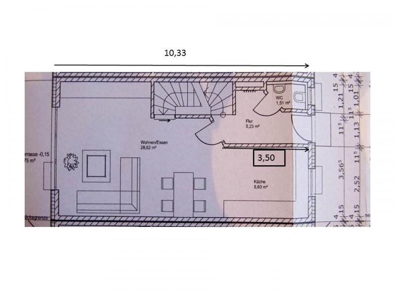

Die Tür ist im original Grundriss ja auch nicht da, wo sie im Alnoplan hin gekommen ist, oder?
Hier wäre jetzt mit 80, 90, 100 geplant, netter aussehen würde wahrscheinlich 90,90,90
Anhang anzeigen muelleia1.POS
Anhang anzeigen muelleia1.KPL
Bei der von dir angedachten Höhe von 95 cm wäre auch dringend zu einem 6-er Raster zu raten, denn das verschafft dir eine Ebene mehr, wenn du dir im Möbelladen mal so eine Aufteilung anschaust, dann siehst du, wie groß so Laden und Schübe sind. https://www.kuechen-forum.de/forum/...asse-auszugs-innenmasse-stauraumplanung.6066/

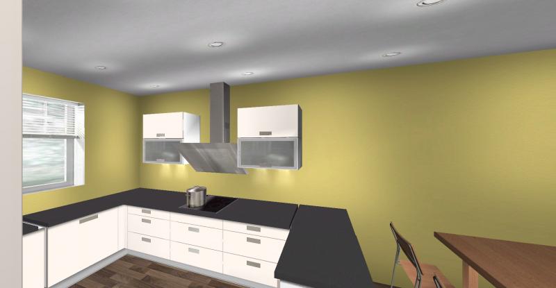

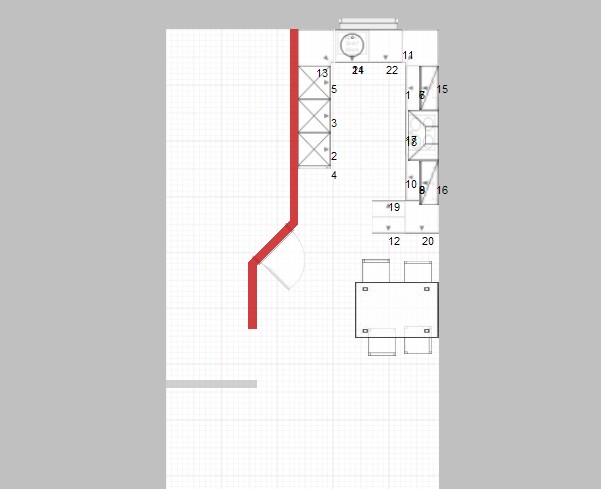

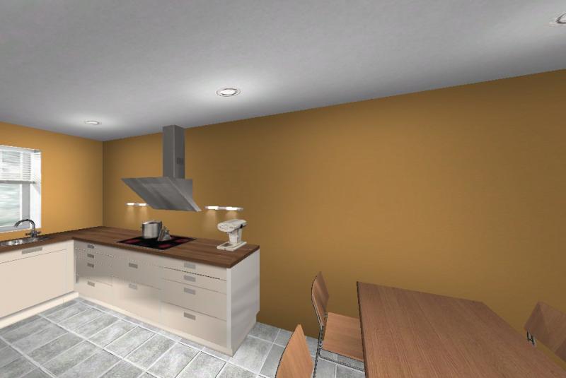

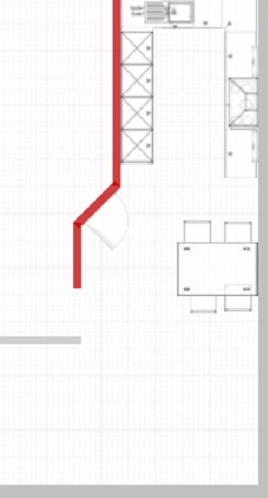

Für einen realistischeren Raumeindruck habe ich den Plan dem Grundriss angepasst, erstmal mit der Eigen-Planung von muelleia.
Die Gesamtlänge ist aber statt 10,.. nur 9 Meter, mehr gibt der Alnoplaner nicht her.
Die Länge der Treppenhauswand ist geschätzt.

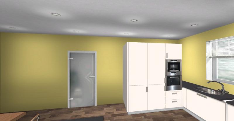

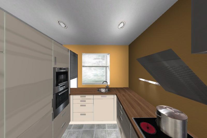

Sorry, dass der Übersichtsplan so klein ist, aber mein Alno gibt nicht alles wieder, wenn ich in die Großansicht gehe... aber man sieht ja ganz gut, dass durch die Ecke der Tür dann das Schlauchige ein wenig weg genommen wird.
Hier ist ein hochgebauter GSP eingeplant, rechts von den Heißgeräten, dann ein Eckspülenschrank, der lässt einen dann an die ganze Technik kommen und für den Putzeimer ist vielleicht dann auch noch Platz.
Und nun auch mit 3x90, ob und wie man die Schübe dann aufteilt, ist ja auch Geschmackssache, eine größere Lade im Herdschrank wäre ja ganz gut für Öl und Essig, auch wenn der Hochschrank ja nicht wirklich weit weg steht;-)
Bei den Farben würde ich nicht ganz knallweiß nehmen, damit es nicht zu *küchig* wird, es sei denn, ihr habt auch im Wohnzimmer eher kühle Farben (Geschmack halt:cool:) und die APL vielleicht auch nicht in tiefschwarz, es gibt ganz nette, die ins bräunliche gehen, ohne Holz zu sein (bekommt ihr Holzfußboden?), aber das sieht man dann ja auch im Küchenstudio .

Da sollte man die hochgebaute GSP aber eins weiter nach links setzen, spart auch eine extra Wange und man kommt an Spüle etc. ran.
AW: Neue U-Form Küche im RMH
Stimmt, wäre schlauer, dass der GSP ja *Wangen* braucht, habe ich noch nicht so auf dem Zettel gehabt ;-).

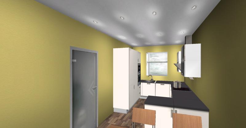

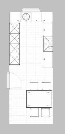

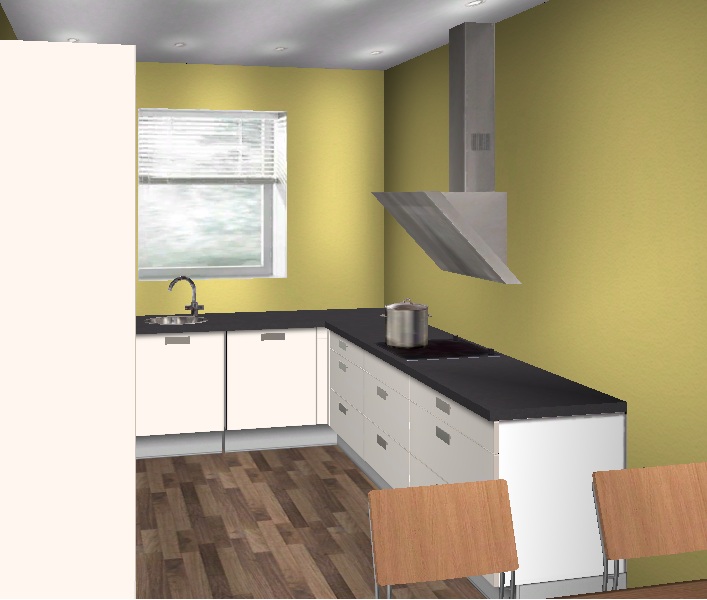

Hallo alle zusammen,

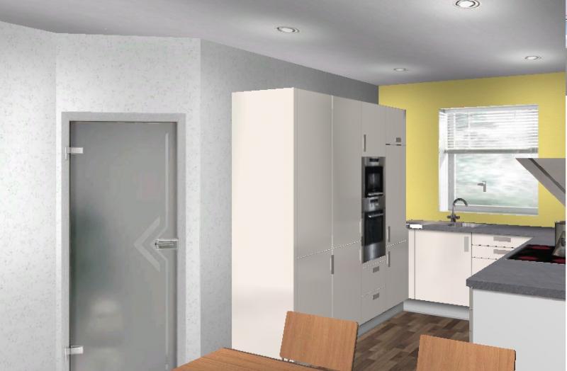

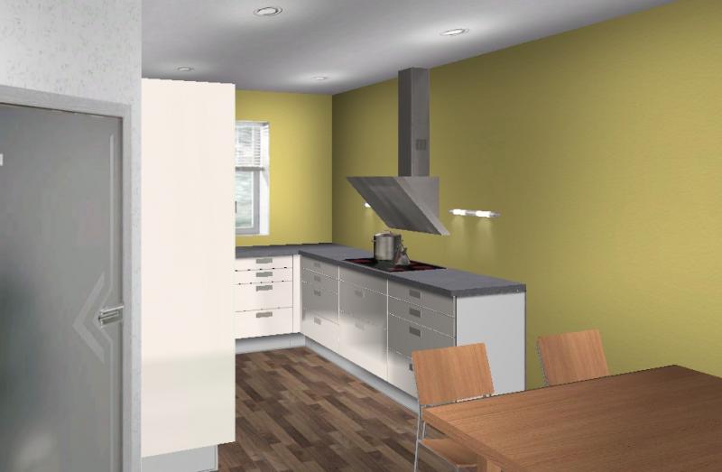

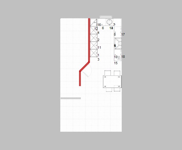

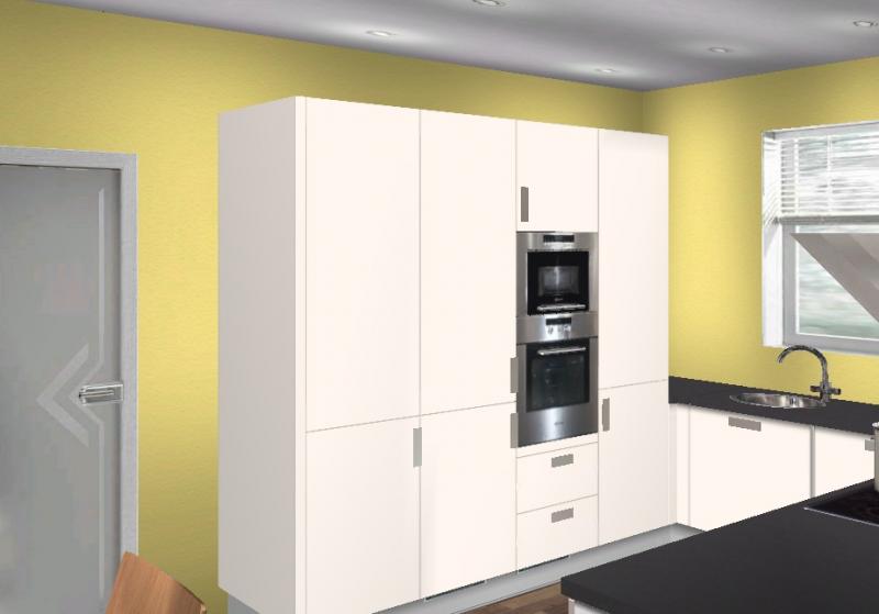

habe endlich Zeit gefunden mit dem Alnoplaner noch etwas Schränke zu verschieben und wollte eure Meinung dazu haben, ob ich das so lassen könnte.
Vanessa: ganz lieben Dank für deine ausführliche Info bezüglich hochgebautem GSP und der DAH.
Angelika: an dich auch lieben Dank.

Es wäre hilfreich, wenn du mal kurz erläuterst, was in welchem der Hochschränke jeweils angedacht ist.
Ja, das wäre hilfreich ;D. Optisch ist es schonmal viel grosszügiger und ruhiger - und bietet viel guten Stauraum :2daumenhoch:
Mir gefällt´s auch :-), willst du unter dem Herd nur einen 60er nehmen? Eigentlich geht da jeder Schrank, da die 4 cm APL-Dicke für das Kochfeld meistens reichen, da passt auch noch eine Schublade, auch wenn Alno das vielleicht nicht so her gibt.
Preislich tun sich breite und schmale Schränke auch nicht sooo viel;-)
Hallo zusammen :-),
die Schrankaufteilung links beginnend:
60 cm Hochschrank für Vorräte
60 cm Hochschrank mit Kühl/Gefrierkombination
60 cm Schrank für hochgebauten GSP
60 cm Hochschrank für BO und Microwelle
65 cm tote Ecke mit einem Rolloschrank drauf
60 cm Unterschrank mit Schubladen
60 cm Unterschrank mit Spüle und Mülltrennung
65 cm tote Ecke
90 cm Unterschrank mit Schubladen
90 cm Unterschrank mit 80 cm oder 90 cm Induktionskochfeld
Ich habe jetzt die Spüle  ( doch nur ein Spülbecken!) eins weiter rechts gesetzt, habe somit links davon Abstellfläche für Backblech z.B. oder schmutziges Geschirr bis zum Einräumen in die GSP.
In den Rolloschrank würde ich dann gerne Toaster, Wasserkocher u. a. unterbringen. Zur Zeit steht alles auf der Arbeitsfläche und nimmt Platz weg. Ich dachte so, die Ecke besser nutzen zu können.
Ich werde dann demnächst mal die Küchenstudios abklappern und schauen wie viel mich das Kosten wird:cool:
