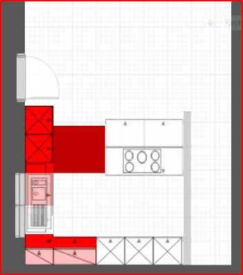

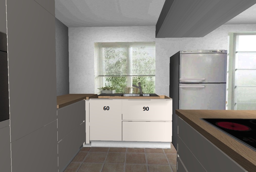

Rechts daneben einen MUPL , rechts davon einen Spülenunterschrank mit 2 Auszügen. Dann kommt ein totes Eck.
du meinst links vom Frenchdoor und wie breit sind diese Schränke, die links vom Frenchdoor folgen?
in deinem Plan kommt links neben dem Frenchdoor 90-60-tote Ecke. Wo soll die Spüle sitzen (es gibt Spülenunterschranke 45-90cm) und wo soll der MUPL sein bzw wie breit?
Nixe04
90
ohje, jetzt weiß ich, was du meinst ..... ;-)
Man soll wohl keinen Wein trinken während man ne Küche plant!!! :cool:
Ich meine in der Tat LINKS neben dem freistehenden Kühlschrank (SBS, Frenchdoor was auch immer...) und dort dachte ich an einen Spülenunterschrank mit zwei Auszügen (falls 90 cm passt gerne so breit) und einen 60er US für Mülltrennung. wobei diese beiden US austauschbar sind - je nachdem, wo die Spüle Sinn macht und den besten Arbeitsplatz bietet.
Die Spüle halt irgendwo in diesem Bereich (soll evtl. auch nur noch so eine mit einem Becken werden)

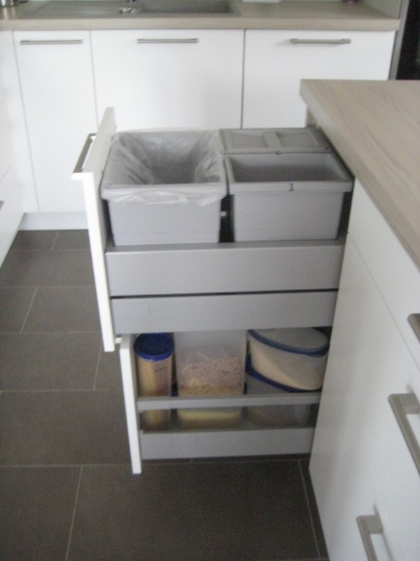

Ein Bild vom MUPL, ein Begriff, der im Forum entstanden ist und wahrscheinlich einem KFB im Studio nichts sagt. Ein MUPL ist nichts anderes als ein US mit zumindest 1 hohen Auszug unter der AP.

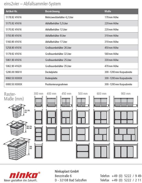

Ich bin davon ausgegangen, dass du weisst, was MUPL ist, denn seit einiger Zeit, ist der Begriff automatisch verlinkt. In diesen stink normalen Auszug stellst du Mülleimer deiner Wahl, Beispiel dafür sind die Eimer von Ninka.
Meist sind die MUPL US zwischen 30-45cm breit, kann aber auch mehr sein, das hängt von deinen Bedürfnissen ab.
Wichtig ist die Position des MUPL. Idealerweise sollte er da sein, wo du den meisten "Müll" produzierst, also auf einer Seite der Spüle, aber nicht unter der Abtropfe, denn dann kannst du den Müll nicht mehr so einfach reinschieben.

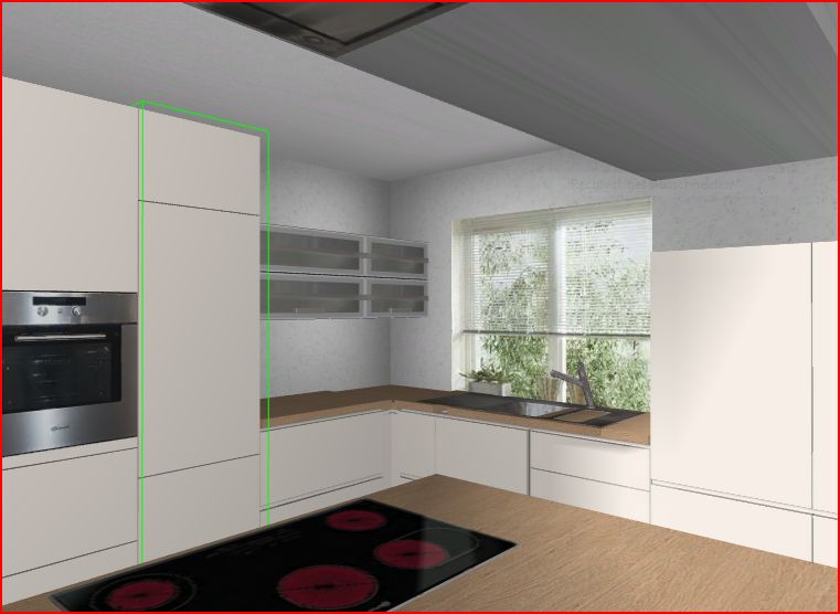

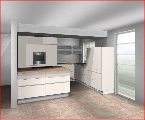

Wir haben nochmal eine Alternative mit (anstelle Side-by-Side) Kühlschrank in so einem dreiviertel hohen Schrank. Im Schrank daneben -falls nicht zu unpraktisch zwecks Durchgang - hochgesetzter GSP. Ansonsten bleibt er an der ursprünglich geplanten Stelle rechts vom Backofen. Und links vom Kühli könnte dann vielleicht ein Gefrierschrank einziehen.
MUPL und Spüle hab ich nun mal unbeachtet gelassen und nicht verändert.
Dazu gerne Kommentare!

Sorry, diese letzte Version sieht leider gar nicht gut aus. Du mauerst den Platz um die Spüle so richtig ein ;-)
Wo ist denn eigentlich das vorhandene Abluftloch?
img_3185-jpg.182642
links an den 60 cm Wand beim Fenster? Welchen Durchmesser hat es denn? Soll doch bestimmt eigentlich weitergenutzt werden?
Brüstungshöhe 86 cm, heißt normalerweise Fußboden bis Unterkante Fensterbrett.
Habt ihr mal gemessen, wieviele cm vom Boden der Fensterflügel braucht, um noch aufzugehen? APL könnte dann in die Fensterlaibung.
