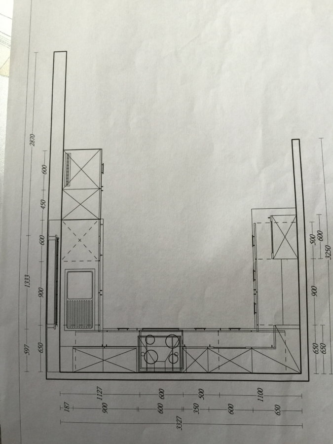

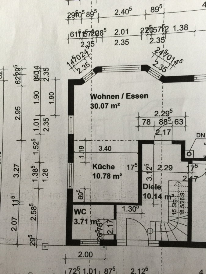

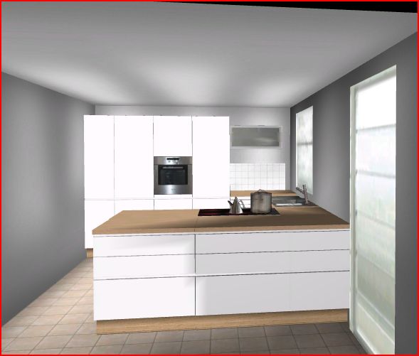

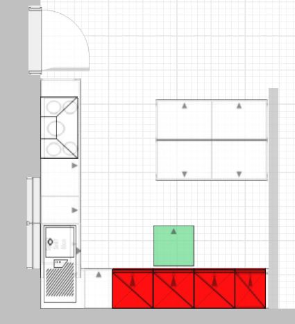

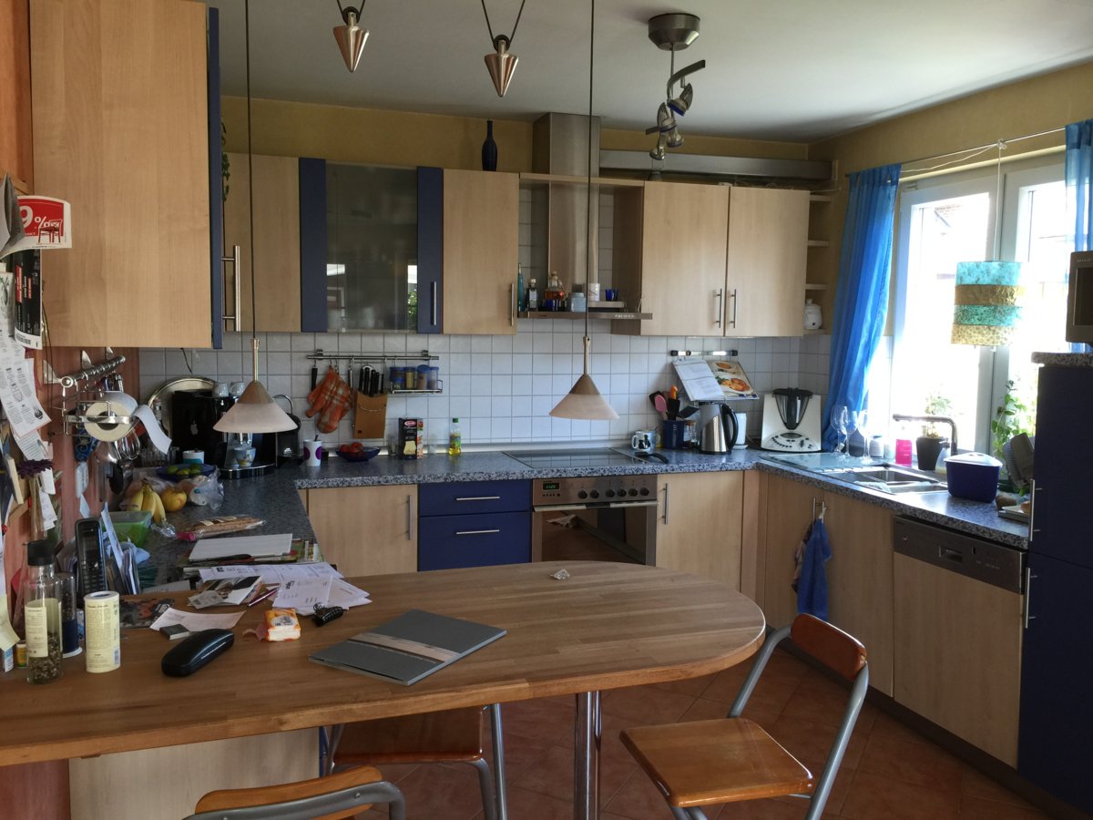

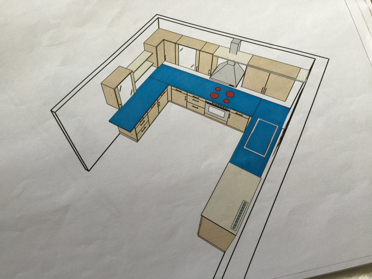

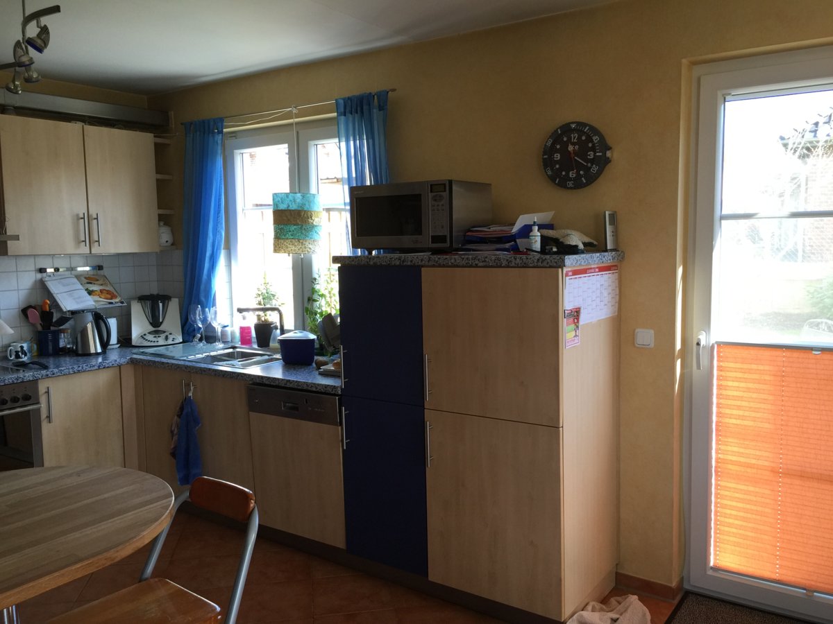

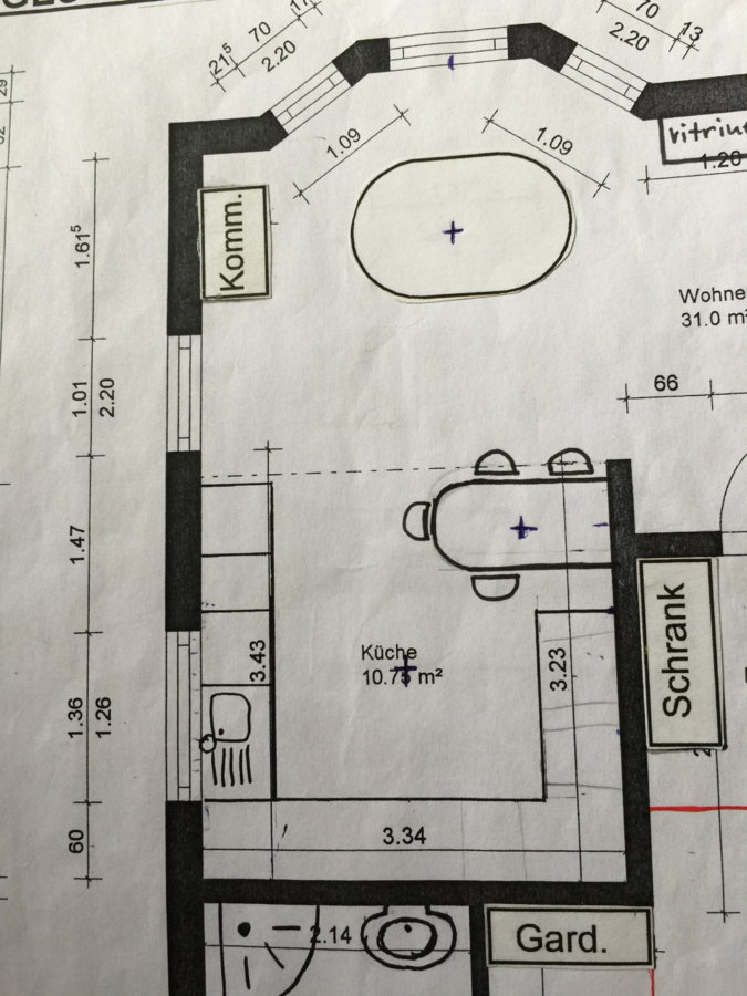

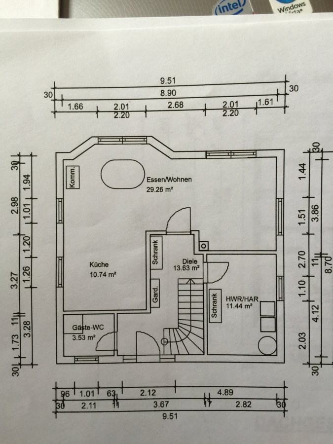

Die ersten beiden Bilder zeigen unseren Grundriss, Bilder 3, 4 und 5 die jetzige Küche.

Und noch Fotos der jetzigen Küche (leider nicht so ordentlich - bitte drüber hinwegsehen).
Morgen beginne ich mal mit dem Alno Küchenplaner, unsere bisherigen Ideen und Vorstellungen zu Papier zu bringen.

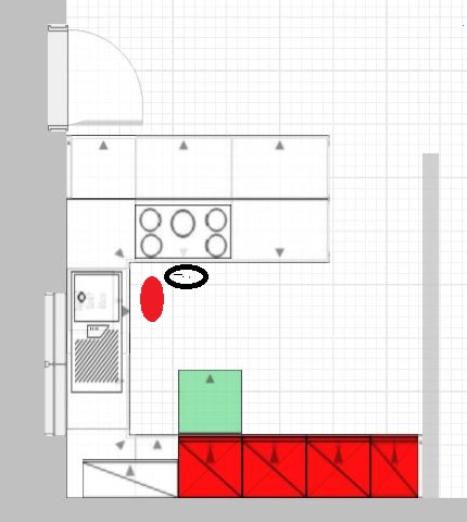

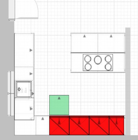

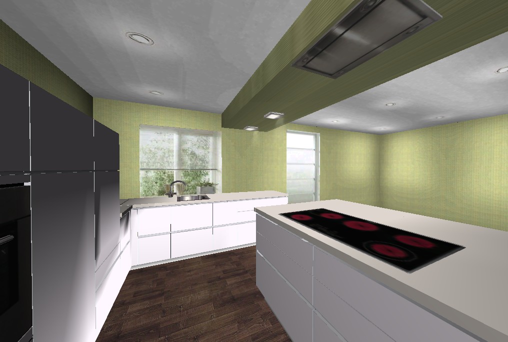

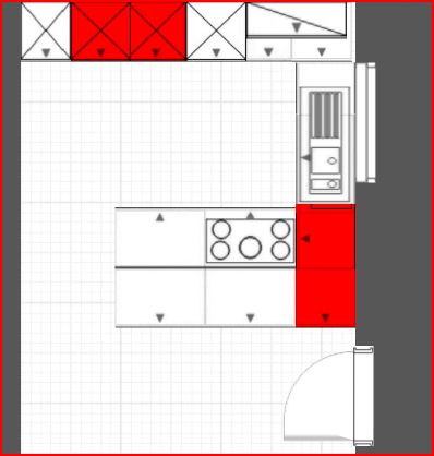

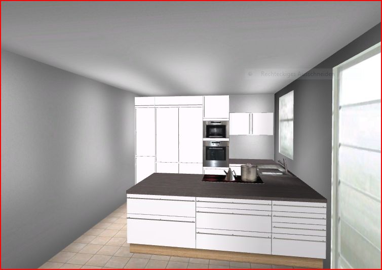

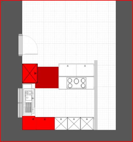

so, hier mal ein erster Vorschlag, mit dem ich aber nicht 100% zufrieden bin wegen der Abluftlösung.
Die grüne Fläche stellt die geöffnete GSP Tür dar. Lieber wäre mir, wenn die Spüle 20cm nach planoben rutschen könnte, dass man einen Tick mehr Beinfreiheit zwischen Spüle und GSP hat. Ausserdem hätte dann links der Spüle ein 60er US Platz, so aber nur ein 40er. Rechts der Spüle ist auch ein 40er, 3-3, mit MUPL oben.
Ansonsten finde ich die Position des GSP günstig, man kann die Auszüge mit täglichem Geschirr und Töpfen gut erreichen.
Die HS Wand habe ich ca 175cm hoch gewählt, aber das ist Geschmackssache. ich habe es bei mir so gemacht, denn ich möchte alles ohne Hilfe erreichen können.
Die HS sind von planunten rechts
45er Vorräte
60er BO
60er Kühli
60er GSP

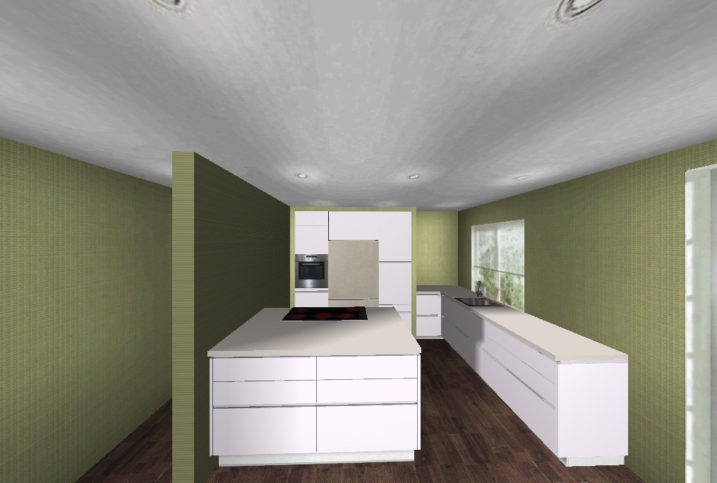

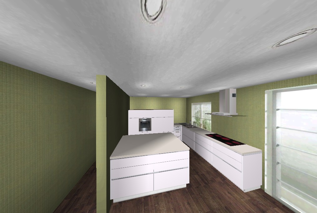

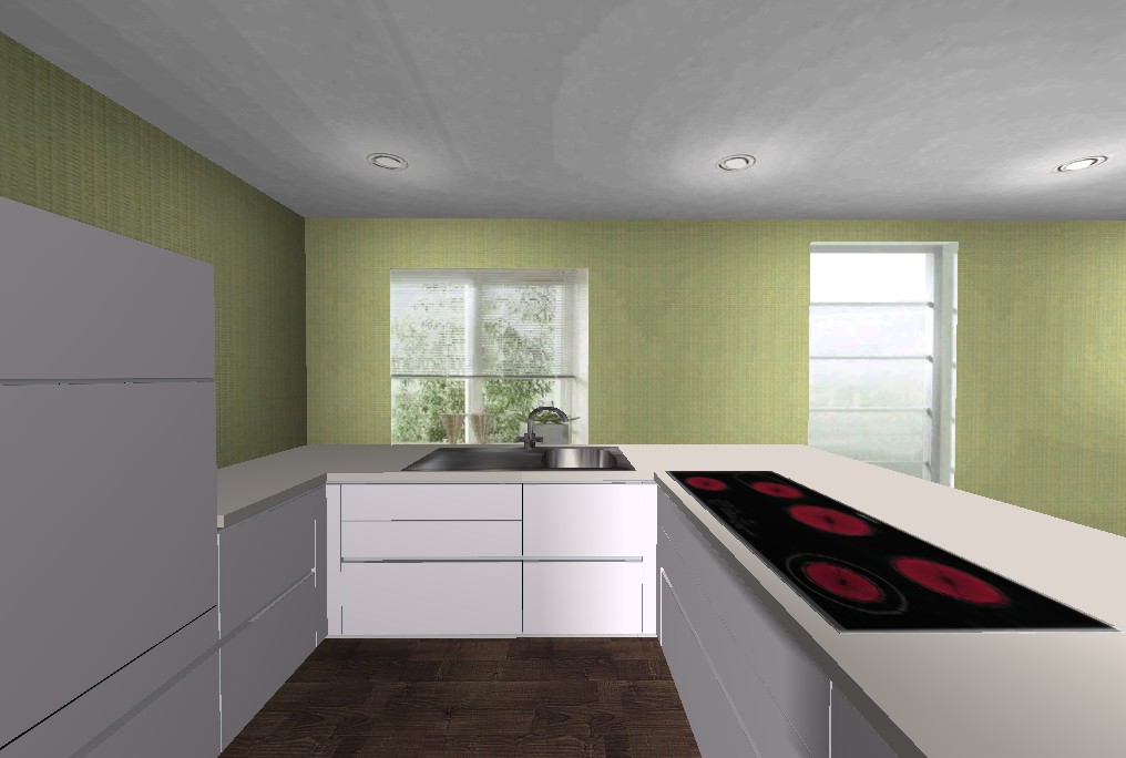

Und noch meine grifflose Variante....
Diese Variante ist im Prinzip das gleiche wie vorher, nur hab ich die grifflosen Möbel im Küchenplaner erst entdeckt, als ich den ersten Entwurf fertig hatte.

Susanne, jetzt wird's etwas durcheinander.
Wenn du verschiedene Varianten hast, dann hänge pro Variante
kpl + pos datei
ein Bild des Alnogrundrisses und
ein paar Ansichten.
Auch wäre es gut, wenn du deine Variante etwas beschreibst. Denn bei deiner Planung in #7 ist es etwas schwer zu verstehen, was es alles bedeutet. Die US sind verschieden hoch, zum teil griffe, zum Teil nicht.
Und noch was. Richte deine Planung gemäß deines Hausgrundrisses aus, also um 180 Grad drehen.
Ein Tip zur Planung. Mit der F4 taste kannst du alles verändern, Breite, Höhe Länge usw.
Wo in deiner planung soll der GSP sein?
Ich werde versuchen, deine letzte Planung etwas zu richten. Mir fehlt aber der 2. HS von planlinks, wurde nicht richtig dargestellt. Was soll das für ein HS sein?
so, ich habe deine Planung aus #7 zurechtgerückt.
Wie du siehst, zu zweit kochen ist zu eng. steht eine Person am Kochfeld, kann die andere nicht mehr an den Müll oder Spüle. Auch fehlt die Ablage zwischen Kochfeld und Spüle.
Und wo wäre deine Arbeitsfläche?
Um zur Terassentür zu gelangen, musst du um die Halbinsel laufen.

Danke! ich versuche gerade, mich durch dieses Programm zu wurschteln. Wie schon gesagt, es ist im Prinzip die gleiche Planung, nur einmal mit und einmal ohne Griffe...

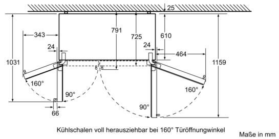

Angeregt durch deine Version könnten wir einen Side-by-Side einplanen, was in unserer Version keinen Sinn macht.
Bei deiner Planung allerdings finde ich die Insel zu klein, zumindest wenn ich ein 90er Kochfeld haben möchte. Und: wieviel Platz sollte denn zwischen Insel und Schränken verbleiben?
Susanne bitte zitiere nicht, das erschwert das Lesen. wir verstehen auch ohne zitieren, worauf du dich beziehst.
Zeilenabstand ist ab 90cm möglich bis 120cm. was da
rüber ist, muss man mehr laufen. Ich finde, dass es auch von der Familiengrösse anhängt. Bei einem 5 Personenhaushalt wáre mir 90cm zu wenig.
Der Nachteil deiner U-Lösung ist, dass man andere Schränke blockiert. Wenn du vor der Spúle stehst, kann niemand den Auszug unter dem Kochfeld ziehen, du musst wegtreten.
Von einem SBS raten wir gerne ab. Du schreibst, du hast Rückenprobleme. Dann ist ein SBS der ungünstigste Kühlschrank für dich. Die Bilder sprechen für sich. Ich wollte mich nicht wegen einer Tomate jedes mal bücken. In das Gefrierteil passt eine Pizza nur schräg rein.

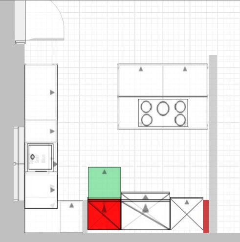

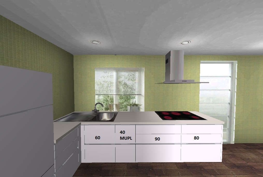

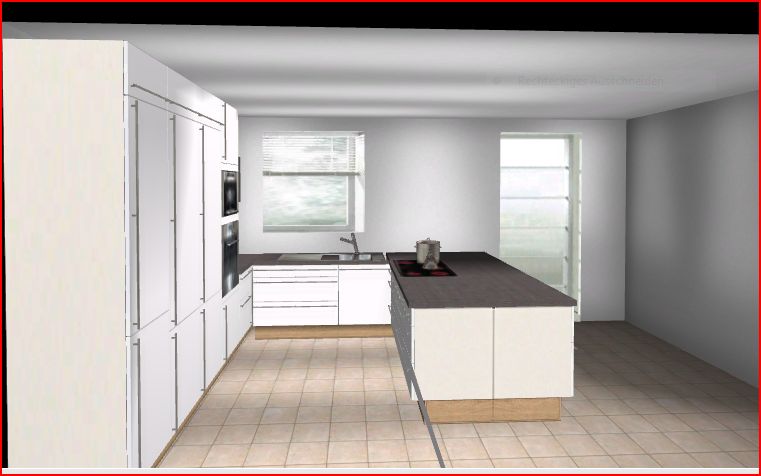

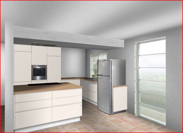

Hier noch eine abgewandelte Form meines ersten Vorschlages. Spülen und Kochen sind in einer Zeile. Abstand zwischen Spüle und Kochfeld 90-100cm.
Die Insel ist 160x120cm.
  • Nixe_Evelin_PLAN3.KPL
  • Nixe_Evelin_PLAN3.POS

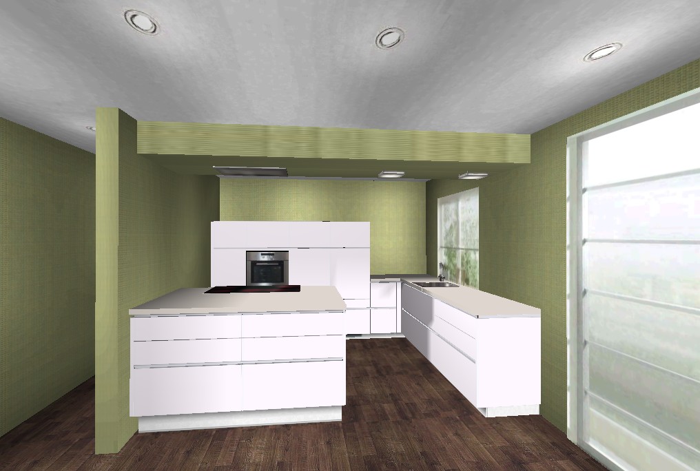

Ich habe mal deinen Plan weiterbearbeitet und einen SBS hineingebastelt (solche gibt es auch mit Frenchdoor, d.h. unten Gefrierschrank, darüber Kühli), einfach für uns zur Vorstellung. Rechts daneben einen MUPL, rechts davon einen Spülenunterschrank mit 2 Auszügen. Dann kommt ein totes Eck.
Meinem Mann schwebt ja Planunten so eine Dreierkombi vor - umrahmt von Trockenbau seitlich und oben bis unter die Decke. (Krieg ich aber nicht gezeichnet, da in meinem Programm keine Wände vorhanden sind) Planunten ganz rechts dann theoretisch ein 60er für Vorräte,in der Mitte ein 60er mit Backofen , dann ein 60er mit GSP. Links bis zur Aussenwand bzw. zum toten Eck wäre evtl. Platz für einen max. 60er Unterschrank mit Auszügen und Schubladen.
Zur Insel: bei einer Grösse von 160 x 120 cm ein 80cm breites Kochfeld, so wäre links und rechts jeweils noch 40cm. Damit kann ich leben, glaube, das es gut aussähe.
  • grifflosSBS.KPL
  • grifflosSBS.POS
