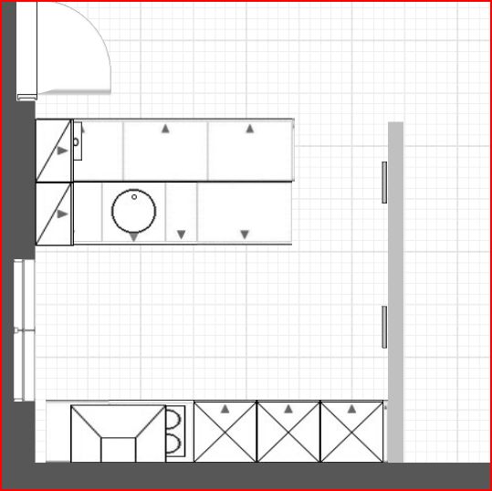

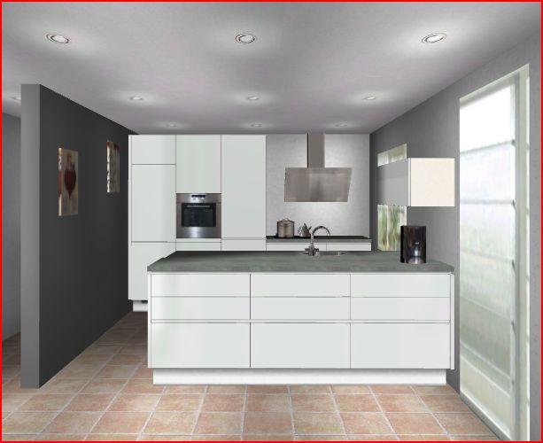

Haben uns schon viele viele Gedanken gemacht und sind mittlerweile bei angehängter Variante angekommen. Dabei würden wir Wasser unter Putz verlegen, sodas eine Verkleidung nicht notwendig wäre. Da wir ja eh den Fliesenspiegel entfernen müssen, kommt es auf ein bisschen Schlitze klopfen auch nicht mehr an...
Mittlerweile können wir uns eine zweizeilige Lösung gut vorstellen, und haben dies mal im Planer versucht, hinzukriegen.
Kochfeld an der Wand - wie gehabt
Spüle auf der Insel
Planunten von rechts
HS mit Kühlschrank
HS mit Backofen (oder Dampfgarerkombi)
HS mit hochgesetztem GSP (konnte ich aber nicht richtig darstellen)
US 80 cm
US 60 cm
darüber mittig ein Induktionskochfeld
die Insel möchte ich eben zum Vorbereiten nutzen, aber es soll auch (falls mir der Stauraum dann noch reicht) ein Sitzplatz mit dran (den ich aber nicht dargestellt bekomme), wo einer beim Schnippeln auch sitzen kann oder wenn der andere was vorbereitet, einer dort sitzen kann und ne Latte trinken... vielleicht kann mir ja einer
von euch so einen Sitzplatz mal mit einbauen?
so, nun lade ich das mal hoch und bin gespannt, was ihr dazu sagt....
Hmm ... es fehlt eine Ansicht des Alnogrundrisses ... aber vergleiche mal mit Planung 49 ;-) .. da war dir der Platz rund ums Kochfeld zu gering (berechtigterweise ;-) ). Der Raum ist schließlich nur 340 cm breit. Der Hochschrankblock nimmt mit Wangen und Blenden knapp 190 cm ein.
Ich würde ja nochmal über Variante 55 nachdenken .. und zwar genauso wie dort geplant. Weil du dann nämlich Stellfläche für KVA etc. hast, die nicht im normalen APL-Bereich liegt.

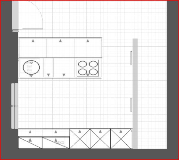

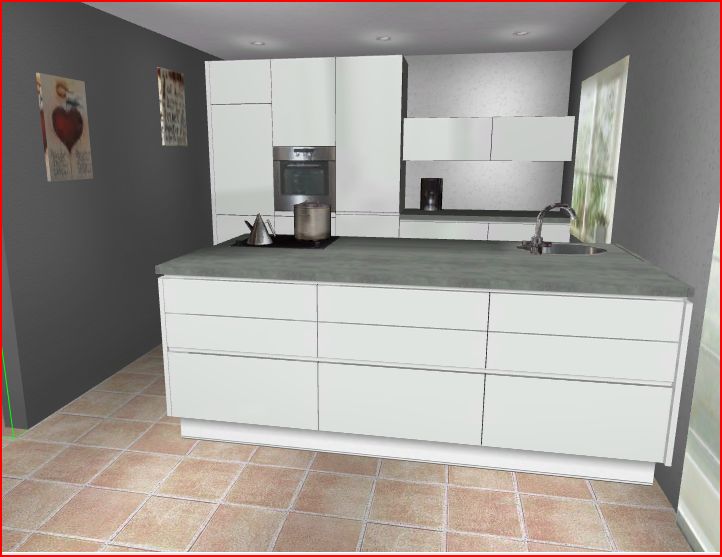

leider kann ich nun den Grundriss nicht mehr in das dazugehörige Post hochladen... dann eben hier!
und eine weitere Variante....

in deiner Planung 49 gefiel mir einfach dieser Schiessschartencharakter nicht, aber stimmt, es ist wenig Platz links und rechts vom Kochfeld, auch in meiner Planung #72. Aber wenn wir das Kochfeld an der Wand lassen wollen, bleibt fast nur diese Lösung. variante aus #55 gefällt mir/uns überhaupt nicht. Wir möchten gerne nicht nur ne andere Küche, sondern eben auch eine ganz andere Optik. Und wenn an der Rückwand (wo jetzt aktuell auch das Kochfeld ist) wieder nur US stehen, sieht es alles sehr ähnlich aus. Daher soll es Zweizeilig werden, nun habe ich mich schon gedanklich vom U verabschiedet (was ja durchaus auch vorteile hat und ausser Mehrkosten nicht viel bringt, achja, doch noch etwas Arbeitsfläche vorm Fenster) und nun möchten wir gerne die zweizeilige Küche optimieren.
Ich habe in einem Küchenstudio das ganze aus meiner Variante mit Spüle und Kochfeld auf der Insel live gesehen, genau in 240 mal 120 tief und finde schon, das das gut geht.
Zeichnerisch im Alnoplaner konnte ich allerdings das Kochfeld irgendwie nur so weit am Rand plazieren, besser wäre mehr zur Mitte!
Na ja, nur, weil sich eine Optik evtl. nicht so sehr von der aktuellen Küche unterscheidet, muss man die Küche ja nicht unpraktisch machen ... so wie z. B. zuletzt mit dem Kochfeld am Rand.
ich hatte doch geschrieben, das ich das im ALnoplaner nicht anders darstellen konnte als so dicht am Rand platziert. Ich würde es mit ca. 20-25 cm Abstand zum Rand einbauen!
Und ansosnten? Kann man an der Insel evtl. einen Sitzplatz verwirklichen?
wenn Du Dir das Leben schwer machen möchtest, dann quetsche sowohl Spüle als auch Kochfeld auf die Insel - hier in dem Forum haben Dir aber alle davon abgeraten - weil es einfach zu eng wird und schlecht nutzbar.
Aber dem Menschen Wille sei sein Himmelreich - Du musst glücklich damit werden.

ich habe ja eine ähnliche Küche wie du. Ich muss mich leider den anderen anschließen, bei 2,40m Breite hätten wir Spüle und Kochfeld nicht auf die Insel gepackt. Uns waren mind. 1m Abstand zwischen Spüle und Kochfeld wichtig sowie auch noch Abstände zu den Rändern. Das sehe ich bei dir leider nicht. Unsere nun geplante Insel finden wir noch gerade so in Ordnung, aber weniger hätte es definitiv nicht werden dürfen. Daher würde ich Spüle und Insel getrennt planen, also so wie in der Variante davor. Spüle auf die Insel, Kochfeld in die Zeile. Mit der Taste F4 kannst du individueller planen. ;-) Ansonsten finde ich aber auch in dieser Variante die Abstände neben dem Kochfeld sehr eng. Jetzt kann ich aber nicht am Handy sehen, was alles in den HS geplant wurde (bin im Krankenhaus und hab keine anderen Möglichkeiten).
nochwas: Die Lösung mit den HS an der Wand gegenüber dem Fenster funktioniert leider auch nicht wirklich, da ich einen hochgesetzten GSP möchte und das mit dem Wasser auf die Entfernung gar nicht mehr funktioniert... Daher haben wir eine solche Variante verworfen (was uns mehr Arbeitsfläche gebracht hätte).
