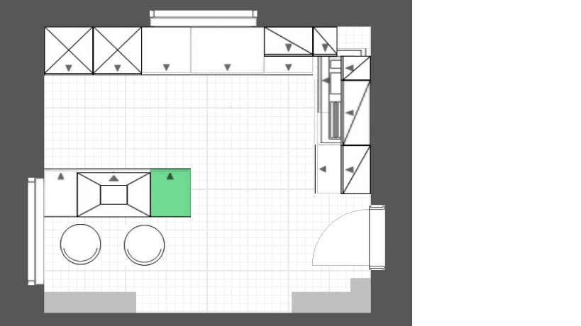

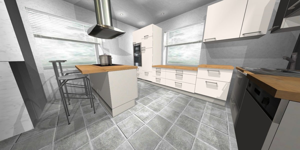

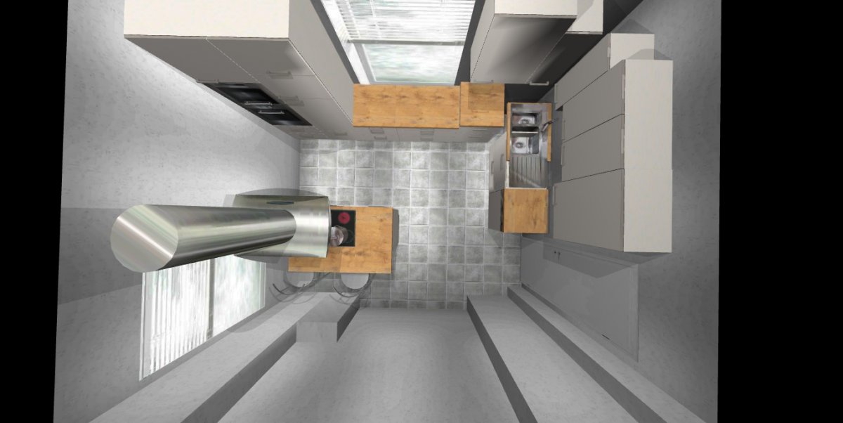

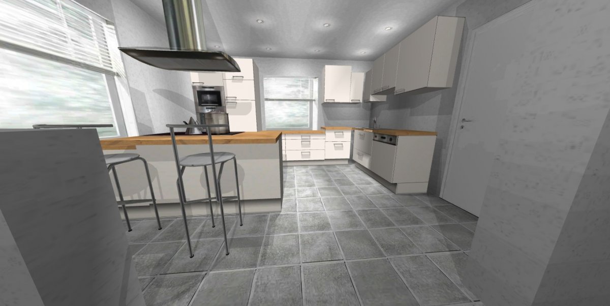

Weil neue Fenster ausscheiden, habe ich mal versucht, eine Halbinsellösung zu finden.
Ein paar Macken in der grafischen Umsetzung sind noch drin, aber ich denke, dass man versteht, was gemeint ist.
Vorteile aus unserer Sicht:
- Fenster könnten so bleiben und blieben komplett funktionstüchtig
- Die Spüle und der Geschirrspüler könnten am Ort bleiben (oder würden zumindest nur wenig örtlich verändert)
- Die Arbeitshöhen kämen halbwegs gut hin (auch wenn der Herd tiefer sein könnte)
Passt auf den ersten Blick ganz gut, was meint ihr?
  • PLAN9a_Wandnah.KPL
  • PLAN9a_Wandnah.POS
isabella
19.430
Mir gefällt diese Planung überhaupt nicht, auch wenn eine durchgehende Höhe der APL wäre, ist der Weg zwischen Kochfeld und Spüle so ziemlich weit weg. Außerdem sitzt man mit dem Rücken zur Öffnung zum Wohnzimmer mit dem Gesicht zum Kochfeld, irgendwie behagt mir das nicht.
Das Problem in diesem Raum ist, dass zu viele Öffnungen drin sind - wie reift denn die Überlegung, die Flurtür zu schließen?
Dann könnte man bibbis Vorschlag spiegelverkehrt als Basis nehmen, Kochfeld und Spüle tauschen, also Kochfeld auf der niedrigeren Halbinsel, Spüle an die Wand planrechts.
Die Vorteile wären:
- Wasseranschluss bliebe planrechts, eine Verlegung evtl. Aufputz hinter einer übertiefe Spülenzeile dürfte kein Problem darstellen
- planlinke Fenster frei
- die Kochhalbinsel könnte niedriger gestaltet werden (z.B. um 1 Raster) und somit das planobere Fenster auch zu öffnen sein, und wenn ihr Sitzplätze dran haben wollt, kann man sie auch realisieren (ist zwar nicht meine Lieblingslösung, aber eine sehr verbreitete)
- eine übertiefe Spülenzeile in 6er Raster würde ausreichende, bequeme Arbeitsfläche und viel Stauraum bieten
- der Raum würde ansprechend aussehen
Was sind Deine Gedanken dazu?
23.946
wieso änderst du die Schränke in deiner Planung auf 81cm ab? Soll das eine Kinderküche werden?;-)
Wenn du die Höhe in diner Planung ändern möchtest, dann musst du die Z-Position ändern, sprich den Sockel .
ABER, warum 81c? wenn deine BRH 83, kann deine AP Höhe locker 85+ werden. Entscheidend in deinem Fall ist die Unterkante Fensterflügel, falls du die AP nicht höher machen möchtest. Was ich nicht verstehe, weiter oben schreibst du, es reiht, wenn das Fenster nur schräg zu öffnen ist, dh die AP kann noch höher werden.
Für die Planung selbst, ist es irrelevant, ob du die AP niedriger darstellst oder nicht. Jedes Mal wenn du einen Schränk in deiner Planung austauscht, musst du die AP Höhe anpassen.
Es fehlen auch die Blenden und totes Eck in der Planung. Beides findest du unter Blenden.
Wenn du den V15b Planer nutzt, dann setzte dein Raummaß so, dass es mit dn 2.5cm Sprüngen des Planers passt. Also 400 x 352.5cm. Das ist gut genug und macht die Schieberei sehr viel einfacher.
Um die Theke darzuztellen, gehst du zu Sondrartikel-Sonderartikel und passt ein Stück AP an.
In deiner Planung ist die Wasserzeile vorgezogen. Warum? Wasser ist doch hinter der Spüle?
Warum soll das Kochfeld in der Insel sein, wenn ihr kleine Kinder habt? Genau aus disem Grund habe ich eine nackte Insel/Theke/Tisch dargestellt, dass die beiden auf der Bank sitzen können und eventuell auf dem Tisch malen oder sonst was machen können.
Die Inselhaube soll eigentlich ein Deckenlüfter darstellen oder eine normale Inselhaube? Wenn letzteres, wie macht ihr die Abluftführung? Habt ihr die DAH schon? Insel DAHs sind teurer als Wandgeräte?
Du hattest geschrieben, dass die Geräte vorhanden sind. Ich war der Annahme, dass Kochfeld und BO zusammengehören (genannt Herdset), weil du es so in deiner ersten Planung dagestellt hast. Ist das nicht so?
