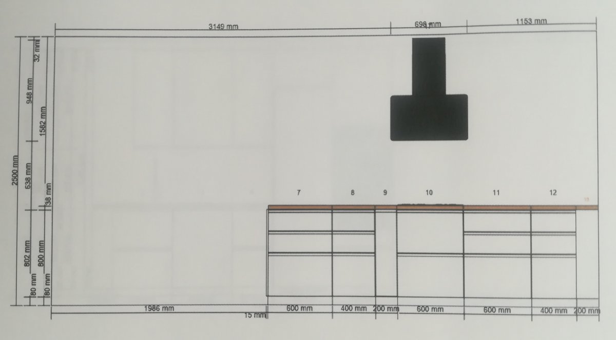

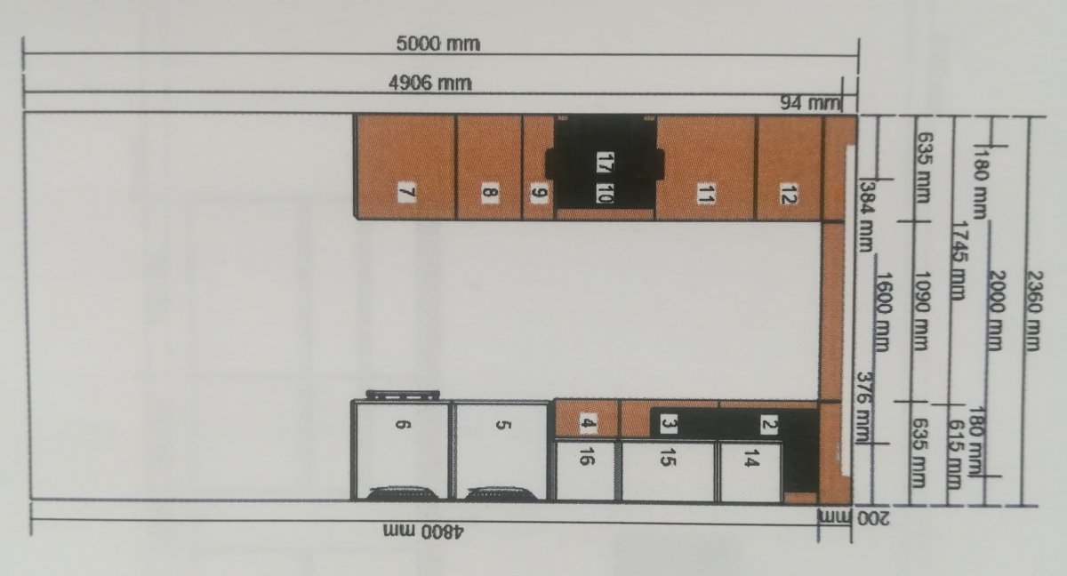

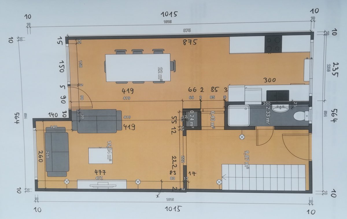

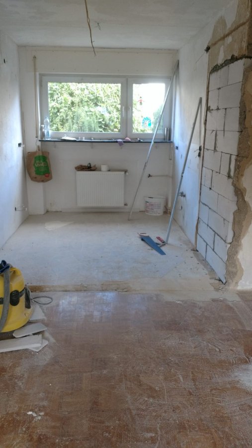

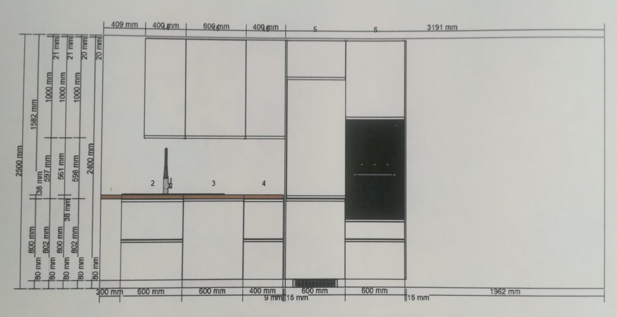

Hallo zusammen!
Wir sind eine vierköpfige Familie mit kleinen Kindern (1,5 u. 4 J.) und planen eine neue Küche für unser kleines RMH aus den 60ern.
Die Sanierung hat schon begonnen und wir haben uns für eine offene Küche entschieden.
Mittlerweile ist nicht mehr viel Budget vorhanden und wir sind sehr dankbar über Tipps und konstruktive Kritik ;-)
Der Wasseranschluss befindet sich rechts mit 120cm Abstand zum Fenster an der Wand. Unter dem Fenster befindet sich ein Heizkörper, der ca. 25cm in den Raum ragt. An der linken und an der rechten Wand gibt es Starkstrom.

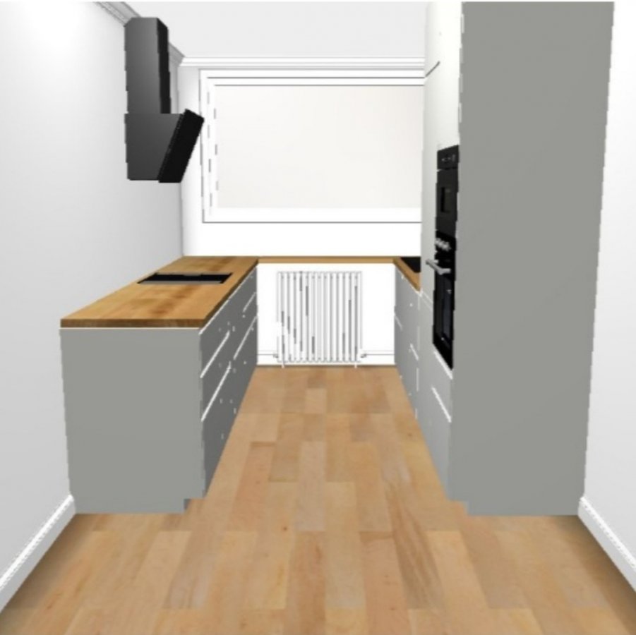

Wir haben die Küche, wie wir sie gerne hätten bei Ikea geplant, suchen aber nach einer günstigeren und qualitativ besseren Version. Gewünscht sind weiße Fronten in hochglanz, grifflos oder höchstens mit aufliegenden flachen Griffen. Arbeitsplatte aus Holz oder in holzoptik, die mit dem Laminat Eiche Landhausstil im Wohnzimmer harmoniert (die Küche wird dunkelgrau gefliest). Die rechte Seite soll mit Hochschränken verbaut werden, die linke Seite weitgehend frei bleiben. Zum Einen, weil man vom Wohn/Essbereich daraufschaut. Zum Anderen, weil das Fenster mit einer Breite von 200cm die gesamte Fläche einnimmt. Stauraum ist im Keller vorhanden. In der Küche werden nur Geräte und Lebensmittel stehen, die ständig in Benutzung sind.
Entschuldigt bitte meine Unwissenheit! Ich bin komplett neu in diesem Thema und gebe mir Mühe alles so genau wie möglich zu beschreiben.
Vielen lieben Dank und ich freue mich sehr auf den Austausch hier!
Davon Kinder: 2
Körpergrößen aller Hauptbenutzer in cm (wegen Arbeitshöhe ): 176 und 153
Welche Arbeitshöhe ist angedacht (in cm)?: noch nicht festgelegt
Brüstungshöhe des Fensters (in cm): 120
Fensterhöhe (in cm): 100
Raumhöhe in cm: 250
Einbaukühlgerät Größe: N. a.
Dunstabzugshaube: N. a.
Hochgebauter Backofen : ja
Kochfeldbreite (ca. in cm):
Was steht auf der Arbeitsplatte oder soll dort stehen?: Kaffeemaschine, Thermomix
Welche weiteren Küchenmaschinen müssen in der Küche untergebracht werden: Küchenmaschine, Wasserkocher, Allesschneider (z.B. in Schublade), Handrührgerät, Mixer, Sonstiges (evtl. im Beitragstext benennen)
Was/wie wird gekocht? (Alltagsküche, Menüs, Snacks usw): Frühstück, Mittagessen, Snack, Abendessen, Backen
Wird alleine gekocht? Oder auch gemeinsam? Mit und für Gäste?: Für Gäste
Welche Mülltrennung soll in der Küche vorgehalten werden: Altglas, Altpapier, Biomüll, Plastik, Restmüll
Küchenstil: Grifflose Küche
Was stört an der bisherigen Küche und was soll die neue Küche unbedingt können? Warum?: Die neue Küche sollte viele Schubfächer enthalten und genug Stauraum bieten, sodass die Arbeitsfläche freibleibt
Preisvorstellung (Budget): 5000-7000€

Oh hab ich etwas vergessen oder warum mag keiner antworten :(
Wollte noch nachtragen, dass die Spülmaschine im Plan unter der Spüle an 3. Stelle integriert ist. Die Arbeitshöhe - hab ich jetzt an anderer Stelle gelesen - sollte wohl bei 86cm liegen, das muss ich aber heute Abend mit meinem Mann nachmessen.
Du hast das vor 10 Stunden eingestellt und Leute arbeiten meist unter der Woche. ;-) Sei etwas geduldig...
Aber ja, bezüglich vergessen: der Grundriss von IKEA ist kaum lesbar, ebenso der andere. Es fehlen auch einzelne Maße, wie fenster, Wasseranschluss, Heizung etc.
Vielleicht eine Handskizze machen?
Kocht dein Mann auch viel? Dann sollte ein Teil etwas höher sein, denn für ihn wären 86cm viel zu niedrig.
Natürlich
Ah, danke für das Feedback! Habe ich gar nicht bemerkt. Dann werde ich auch versuchen das heute Abend auszubessern und über die Arbeitshöhe müssen wir dann nochmal nachdenken.. Ungleiche Höhen waren nicht geplant.
Ne, über Arbeitshöhen muss man nicht nachdenken, sondern ausprobieren - am besten mit Bügelbrett über mehrere Tage ;-) es kommt ja auch darauf an, was für Schuhe Du üblicherweise im Haus trägst oder plattfüssig an der APL stehst.
Zwei verschiedene Arbeitshöhen gingen schon, dann ist die Kochfeldseite in niedriger Arbeitshöhe geplant und die Spülenseite höher. Das käme auch dem GSP zu Gute.
Definitiv ein guter Denkanstoß!!
Ja da liegt der Wasseranschluss, der Handwerker meinte aber, das wäre nicht schlimm.
Ich werde mich morgen um das Problem der unlesbaren Pläne kümmern! Vielen Dank für den vielen Input bis jetzt!!
Guten Tag!
Habe jetzt die Pläne ausgedruckt und abfotografiert. Hoffe, es lässt sich jetzt lesen!
Die Lage der Anschlüsse habe ich im Text angegeben. Der Plan wie wir ihn gedacht haben, unterstützt das. Wir prüfen momentan, ob eine Arbeitsfläche am Fenster realisierbar ist.
Vielen Dank für alle Anmerkungen bis jetzt und einen schönen Restsonntag!
