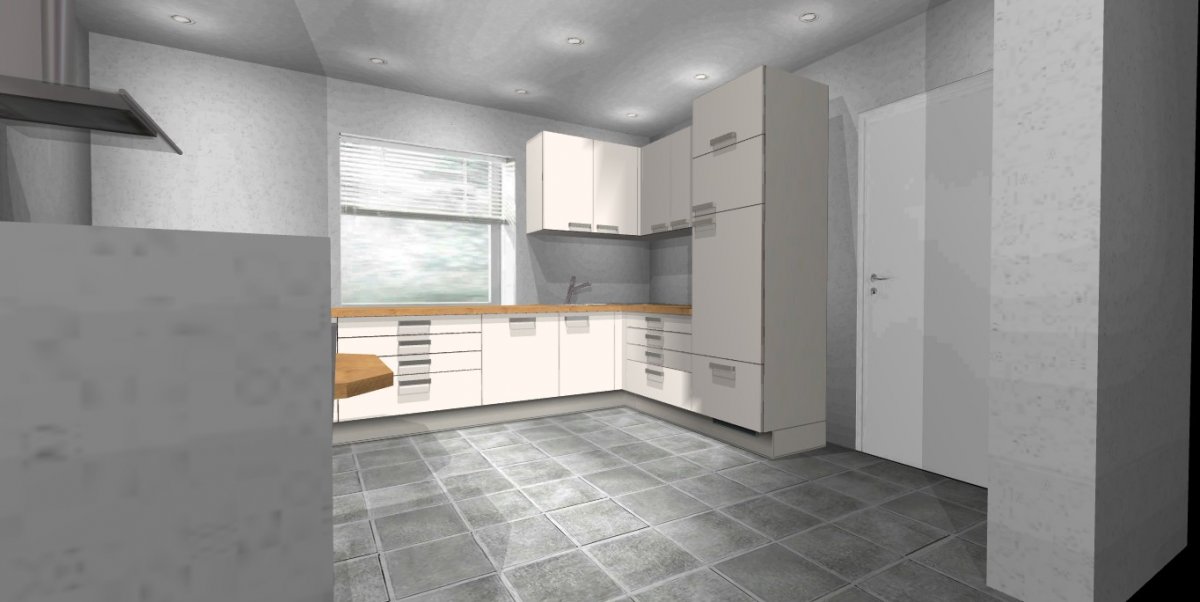

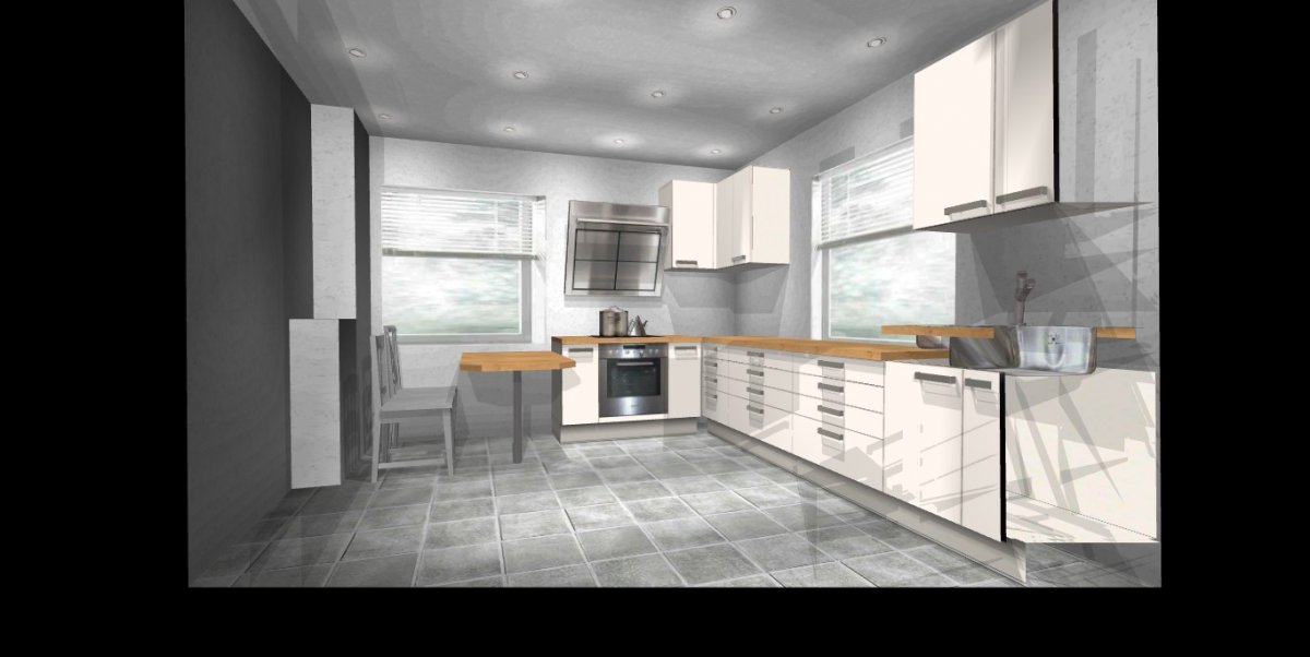

Nun möchte ich eine neue Küche für unser vor 4 Jahren bis auf die Küche saniertes Haus planen. Wir haben bereits ein erstes Planungsgespräch in einem Küchenstudio gehabt, aber letztlich ist noch fast alles offen.
Nach mehreren Anläufen den Alno -Planer an den Start zu bekommen (Hinweis: Eure Hilfestellung zu WIN7-Installation ist leider nicht mehr erreichbar), habe ich nun zwei ungefähre Pläne erstellt. Leider bekomme ich einige Planungsdetails (z.B. durchgehende Arbeitsplatte bei toten Ecken) nicht umgesetzt.
Die APL wird vermutlich deutlich über der Brüstungshöhe der Fenster (ca. 80 cm) liegen, aber die Fenster rauszunehmen, aufzumauern und neue einzusetzen ist uns eigentlich zu viel Aufwand.
Der jetzige Boden ist Laminat auf (mit großer Wahrscheinlichkeit) alter Diele und wird ersetzt - vermutlich mit einem Fliesenboden auf neu verlegter Fußbodenheizung.
Auch die Anordung der Schränke und deren Art (Drehtüren/Auszüge/Schubaden) ist nur sehr ungefähr, weil ich noch keine klare Vorstellung davon haben, wie es am besten wäre.
Die Küchengeräte sind vorhanden.

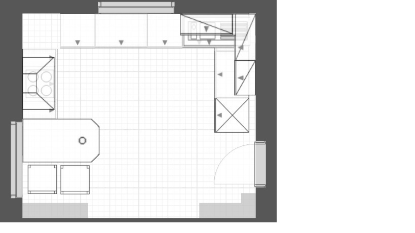

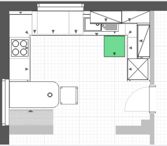

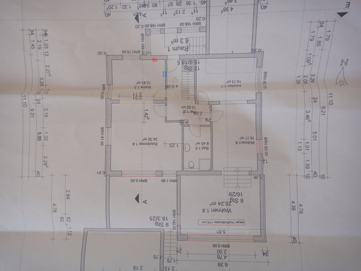

Die Lage von Stromanschluss (rot, veränderbar) und Zu/Abwasser (blau, nur gering veränderbar) habe ich im bemaßten Geschoss-Grundriss eingezeichnet. Den Pla habe ich gedreht, damit der Plan mit der Orientierung Alno-Planer übereinstimmt.

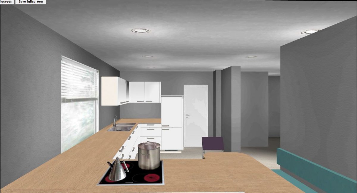

Ich habe mal zwei Ideen hochgeladen und würde mich sehr über Anregungen/Kritik/Kommentare freuen. Vielleicht hat ja jemand eine ganz andere Idee, was man aus der Küche machen kann. Wir sind offen für Vorschläge!
Leider bin ich zu dusselig, um eine 3D-Ansicht von oben hinzudrehen (weil ich insgesamt nicht mit der 3D-Navigation dieses Planers zurecht komme...)

Bei der Raumgrösse ginge auch eine Halbinsel.
Da bekäme man 3 Hochschränke für Kühlschrank/Hochgebauter Backofen /Vorratsschrank
Sitzen könnte man an der überstehenden Inselplatte.

Kochfeld ist doch gegenüber der Spüle.Bei leicht diagonaler Anordnung ist das eine Drehung.Wenn keine Sitzmöglichkeit nötig ist entsteht eine 3 seitig nutzbare Arbeits und Spülinsel mit viel Stauraum.

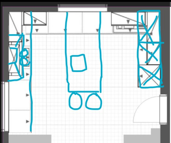

Meine Küche hat übrigens eine ähnliche Konstellation wie von Bibbi vorgeschlagen - spiegelverkehrt: 3 Hochschränke-Spülenhalbinsel-Kochzeile (in weit schwierigeren Raumverhältnissen) und ich finde es toll darin zu arbeiten. Der Platz an der Spüle ist meine Kommandobrücke ;-)
könnte man Wasser unter der Kellerdecke verlegen? Denn bei dem von dir vorgeschlagenen layout muss man sehr viel laufen, bibbis' Vorschlag ist sehr viel praktischer.

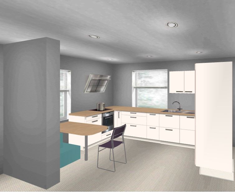

vielleicht so?
Ich gehe davon aus, dass das Wasser auf Putz um die Ecke verlegt werden kann. Dafür muss die Zeile an der Flurwand vorgezogen werden, dito die Fensterzeile bis inkl dem Spülen US. Die folgenden US können dann übertief sein, was ca 30% mehr Stauraum bedeutet.
Grün ist die GSP Tür.
Die OS und HS Höhe musst du deinen Wünschen anpassen. Planlinks vom Fenster würde ich keine OS hängen, die wären nur über dem Eck und sind daher schlecht zu erreichen.
Ich bin nicht sicher, ob meine Planung in der Breite ganz paßt, da die Maße im EG Plan nur Rohbaumaße sind und nicht der IST-Zustand.
Trotz der Fenstersituation würde ich einen Hersteller mit 6er Raster und 78er Korpus nehmen. Dh, die US könnten dann 1-1-2-2 Auszüge haben oder 1-2-3 mit einer Innenscubalde im hohen Auszug.

Die Maße in der ALNO -Planer-Datei sind genauer als die Geschoss-Rohbaumaße bzw. entsprechen den Maßen im Bestand (ich vermute, dass die Architekten sich damals vermessen oder falsch imPlan umgesetzt haben). Insofern ist das Fenster nicht verrutscht.

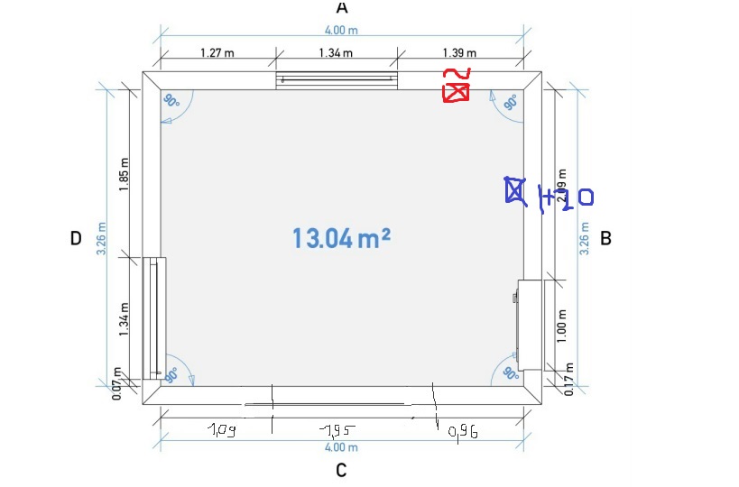

Hier ein vermaßter Plan. Die Maße des Wanddurchbruchs musste ich leider per Hand reinkritzeln, weil ich das mit Nolte -Küchenplaner nicht hinbekommen habe.
Herdanschluss (verlegbar) in rot planoben rechts.
Wasser/Abwasser (bedingt verlegbar) in blau planrechts.
danke, was heißt beim Wasser 1+20? Und dann schreibst du auch über's Wandmaß, ist das jetzt 209cm? Und die 2 beim Strom bedeutet was?
- "1 + 20" soll "H2O " heißen
- die "2" beim Strom soll das Wechselstromzeichen sein.
Hätte ich wohl besser weggelassen...
OK - aber die Raummaße in Deiner ALMO-Datei stimmen nicht? Der Raum ist nur 4,00m breit (wie in meinen ALNO -Plänen bzw. im Grundriss angegeben) und nicht 5,25m und das Fenster planoben ist nicht mehr an der richtigen Stelle.
Tut mir leid, dass Du Dich vermutlich an den (falsch bemaßten) Geschossübersichtsplan gehalten hast und ich mich immer auf die selbst gemessenen Daten in meiner ALNO-Datei. Ich war davon ausgegangen, dass hier sowieso jeder ausschließlich mit den ALNO-Dateien arbeitet.

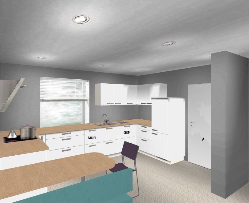

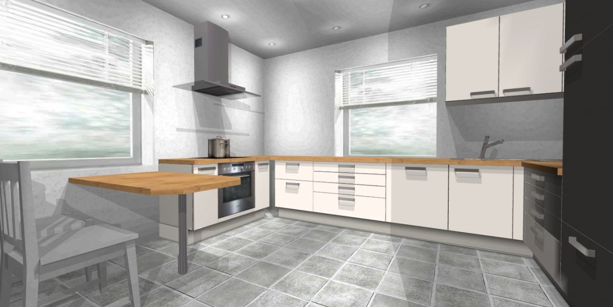

Weil im Alnoplaner die 6-Raster-Unterschränke sehr hoch sind, habe ich mal mit 5-Raster weitergeplant.
- Planoben links neben der Spüle soll der Abfall-Einschub hin.
- Der GS müsste eigentlich in den Seitenschrank planrechts unterhalb des Kühlschranks, aber ich habe kein entsprechendes Möbel gefunden.

Die 6-rastrige US sind deswegen in Alno sehr hoch (99) weil der Sockel maximal hoch ist. Du kannst die Höhe anpassen in dem Du das z-Wert jedes Elementes entsprechend korrigierst (Objekt markieren/F4/z anpassen) Das ist aber mühsam, deswegen macht man das, wenn überhaupt, wenn man die Grobplanung abgeschlossen hat.
Zur Arbeitshöhe , da in der Checkliste „noch unklar“ steht: Ihr solltet sie bestimmen, aber alles über 90 reicht für ein 6er Raster aus (z.B. bei mir, ich bin 1,68, meine Arbeitshöhe ist 92, Sockel 10, Korpus 80 6-rastrig, APL 2 cm). Faustregeln:
