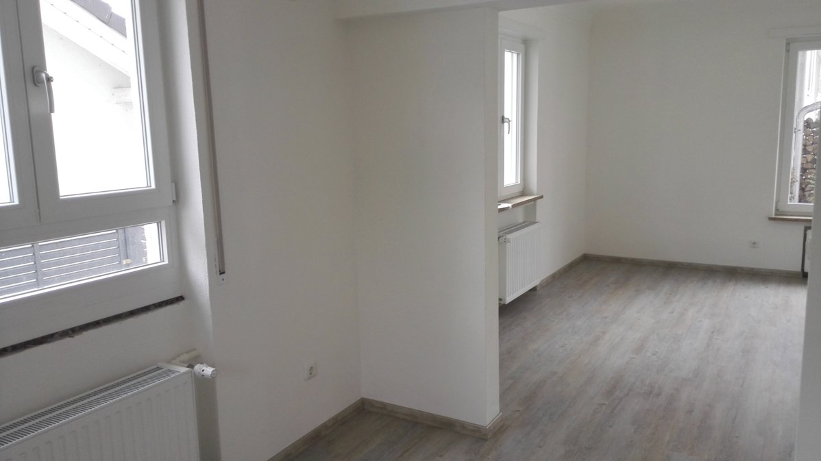

heute kam die Zusage für eine neue Wohnung - und jetzt geht das Planen los. Über Vorschläge würde ich mich freuen!
Bis jetzt haben wir einen viel genutzten Essplatz in der Küche, aber das wird in der neuen Küche wohl nicht gehen. Aber durch einen offenen Durchgang geht es direkt ins Esszimmer (hier passt auch ein Geschirrschrank hinein). Speisekammer habe ich leider auch nicht mehr (in der bisher auch ein Gefrierschrank mit 5 Fächern steht), darum sollte jetzt aus dem Kühlschrank ein Kühl-Gefrierschrank werden. Vorratskeller ist aber vorhanden.

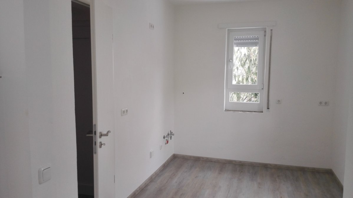

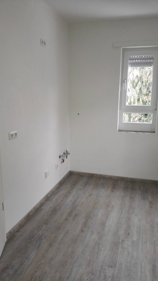

Die neue Küche hat 2 Fenster OHNE Fenstersims, damit die Küchenarbeitsplatte bis zum Fenster gehen kann. Der untere Teil des Fensters ist fest, damit die Küchenamatur nicht stört.
Der Wasseranschluß ist an der Wand, an der auch die Türe ist, fast ganz am Ende, 20 cm vor der Ecke.
Die "Kinder" sind übrigens schon groß, 16 Jahre und Jungstudentin.
Bilder kommen gleich noch.
Vielen Dank schon mal für Vorschläge!!!!

Brüstungshöhe des Fensters (in cm): 97 cm - Aussparung für Küchenarbeitsplatte, 30 cm am unteren Fensterrand sind fest, nur darüber zum Öffnen
Fensterhöhe (in cm): 100 cm

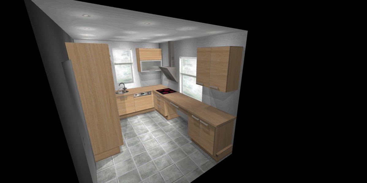

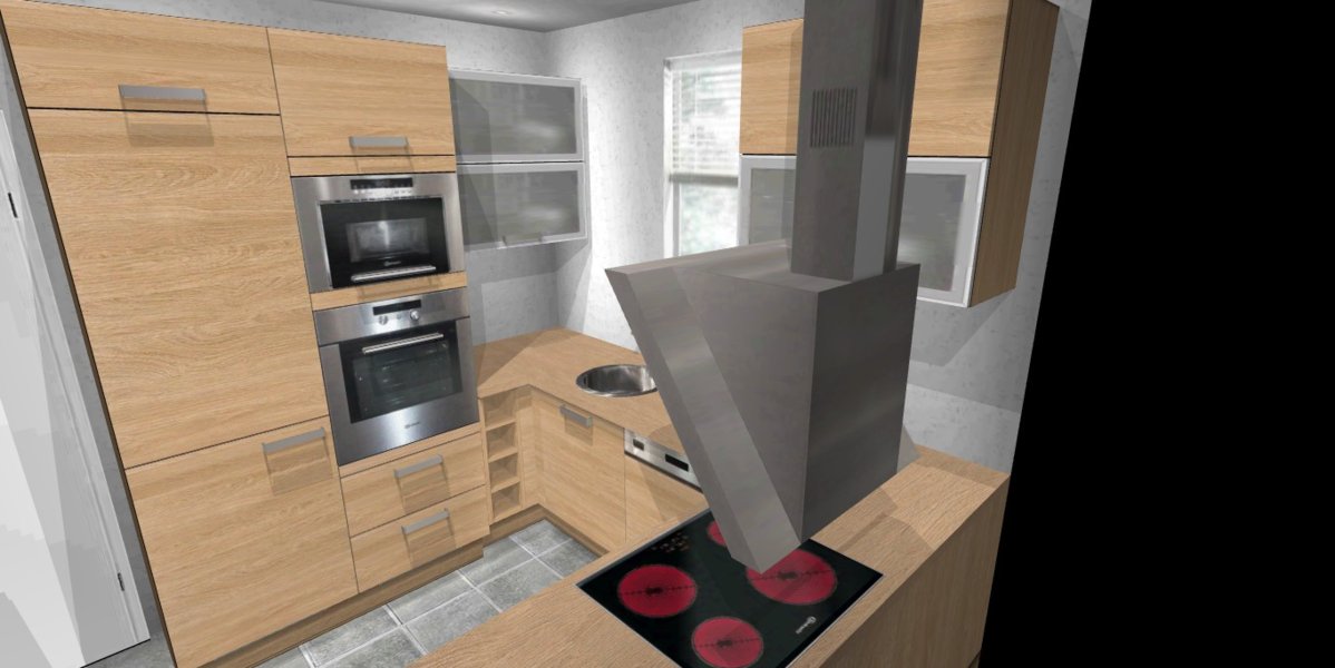

Ich habe mal nach deinen Wünschen geplant. Die Hängeschränke sind je 80cm, da sonst das Rolladenband stört.
Links beginnend.
KG-Kombi / BO und Mikro / 20 cm Regal alternativ Auszug / tote Ecke / 60er SpüS mit Mülltrennung / GSP / tote Ecke / 80er / APL über Heizung ins Fenster 120 mit grosser Schublade ( da könnte man auch noch zwei Stühle hinstellen / 80er US mit Türen ( Budgetbedingt )
Neue Küche in Mietwohnung - 325702 - 28. Feb 2015 - 00:47
Der Starkstrom für das Kochfeld Aufputz verlegen.
Die APL für die Spüleseite würde ich aus einem Stück planen, damit an der Spüle keine Schnittstelle entsteht.
Gruß Marcel und gute Nacht

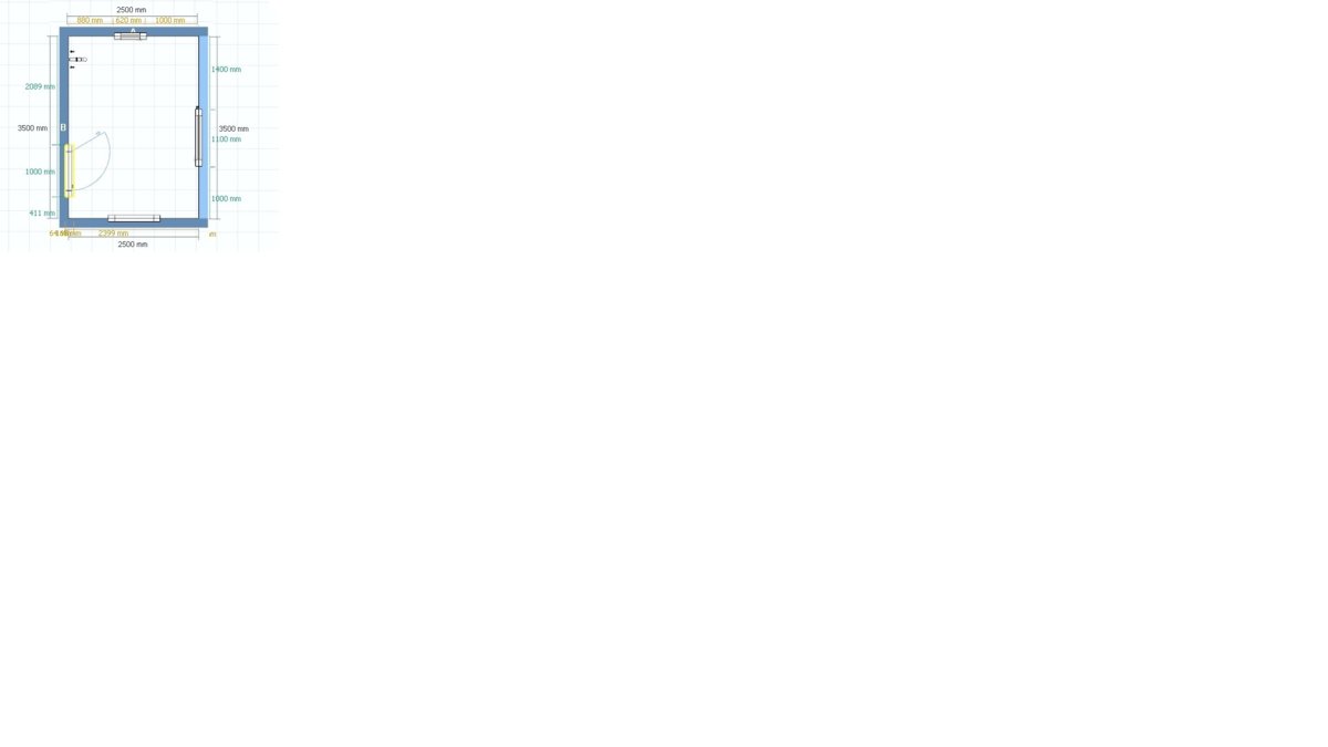

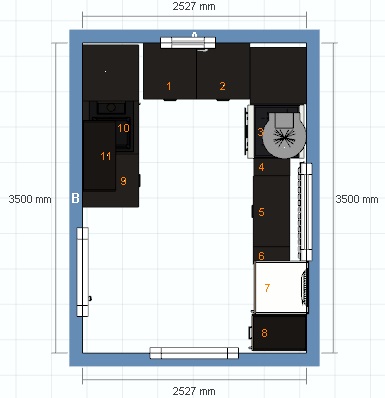

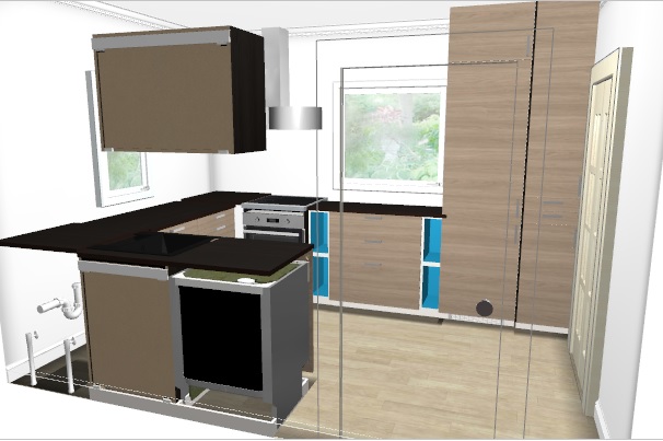

vielen Dank für Deine nächtliche Fleißarbeit! Gefällt mir auch gut, wirkt schön luftig. Wenn man den Platz vor dem Heizkörper frei lässt, könnte man da ja noch einen Sitzarbeitsplatz bzw. 1-Personen-Frühstücksecke einplanen (Tischchen und Hocker unter der Schublade).
Ist es unproblematisch, die Kühl-/Gefrierkombination neben dem Backofen zu haben? Und ist es auch kein Problem, den Wasseranschluss von der Türseite zur "kleinen-Fenster-Seite" zu ziehen?
Ich habe mit dem Ikea-Planer noch etwas herum gespielt (siehe Bilder - Spülmaschine, Spülenunterschrank mit Abtroppfläche am toten Eck, Schubladenunterschrank, totes Eck, Herd mit Backofen, offenes Regal - Schubladen - offenes Regal mit 37 cm Tiefe und Lüftungsschlitz für Heizung, Kühl-/Gefrierkombination, Hochschrank ), aber vermutlich ist dein Plan von den Abläufen her besser, oder?

Es passt nur ein Hochschrank rechts neben das Fenster, da dort das Rolladenband sitzt. Kühl und BO ist kein Problem. Gsp außen braucht noch ne Wange. @Birgit1967

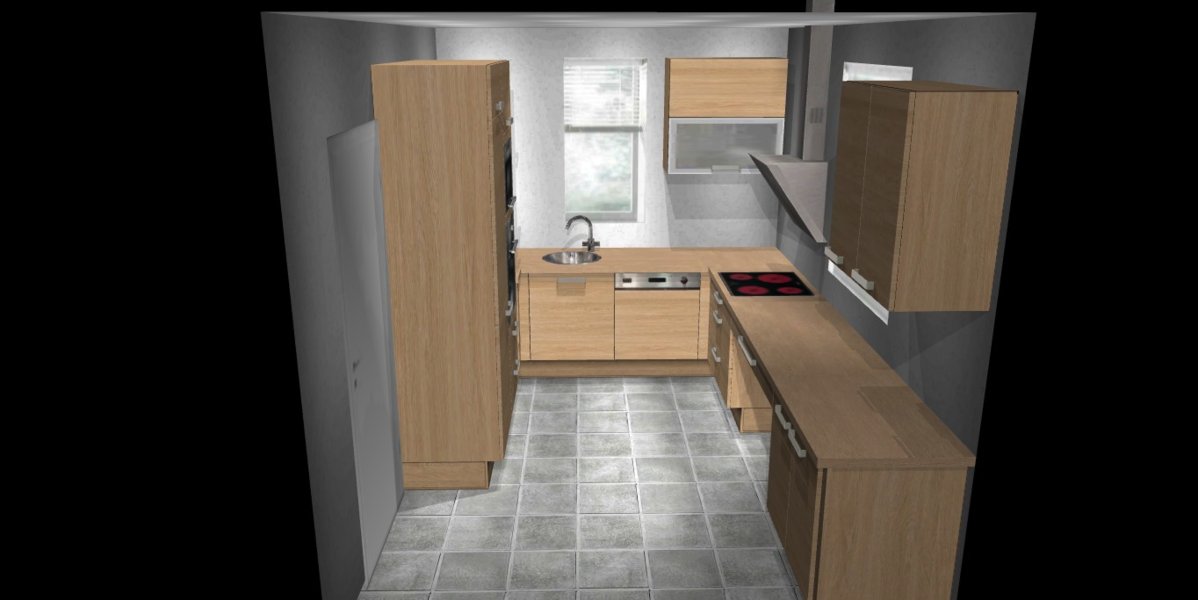

ich habe jetzt noch ein paar weitere Angaben. Die Aussparung unter den Fenstern für die Arbeitsplatte liegt bei 86 cm. In meiner aktuellen Küche beginnt die Arbeitplatte bei 88 cm und ich finde die Höhe zum Arbeiten sehr angenehm (bin 173 cm). Machen 2 cm tiefer viel aus oder sollte bzw. kann die Arbeitsplatte auch höher gemacht werden (trotz der Aussparung)? Über den Fenstern ist je ein Kasten für den Rolladen, der geht jeweils 10 cm rechts und links über das Fenster hinaus. Der Rolladen-Gurt ist innerhalb dieser 10 cm. Und an der langen 3,50 m Wand ist rechts oben beim Durchbruch ein Wandvorsprung, d.h. zwischen Rolladenleiste und Wand sind es bis zur Höhe von 2,03 m 90 cm, über 2,03 m nur 73 cm (ein breiter Hochschrank bis 2,03 m könnte also 990 cm breit sein, ein Hochschrank über 2,03 m darf nur 70 cm breit sein - freie Ecke für Putzzeug? - Aber so offen?).
Wäre es eine sinnvolle Idee - und überhaupt ohne Installationsarbeiten möglich - an der kurzen Wand neben der Türe nur Hochschränke mit Kühl-/Gefrierkombi, Backofen, Microwelle, evlt. Spülmaschine zu stellen und dann eben kein U, sondern eine zweizeilige Küche. Dafür müsste aber sowohl Wasser wie auch der Strom für den Herd auf die andere Seite gezogen werden. Geht das Aufputz bzw. in einer Sockelleiste?
Ich hab zwei neue Beispiele gemacht, einmal U, einmal zweizeilig. Ich bitte um Kritik :-) Würdet Ihr es bei der zweizeiligen Küche für möglich halten, an der offenen Arbeitsplatte (mit den Einlegböden für Töpfe etc) mit Hockern einen Frühstücksbereich für 1-2 Personen zu haben (Kaffee, Toast und Epaper ...)?

@Birgit1967, für Deine Körpergröße sind 88 ofer 86 cm wahrscheinlich viel zu niedrig. Ich bin 5 cm kleiner als Du und arbeite auf 92 cm.
Bestimm doch Deine optimale Arbeitshöhe: Link
