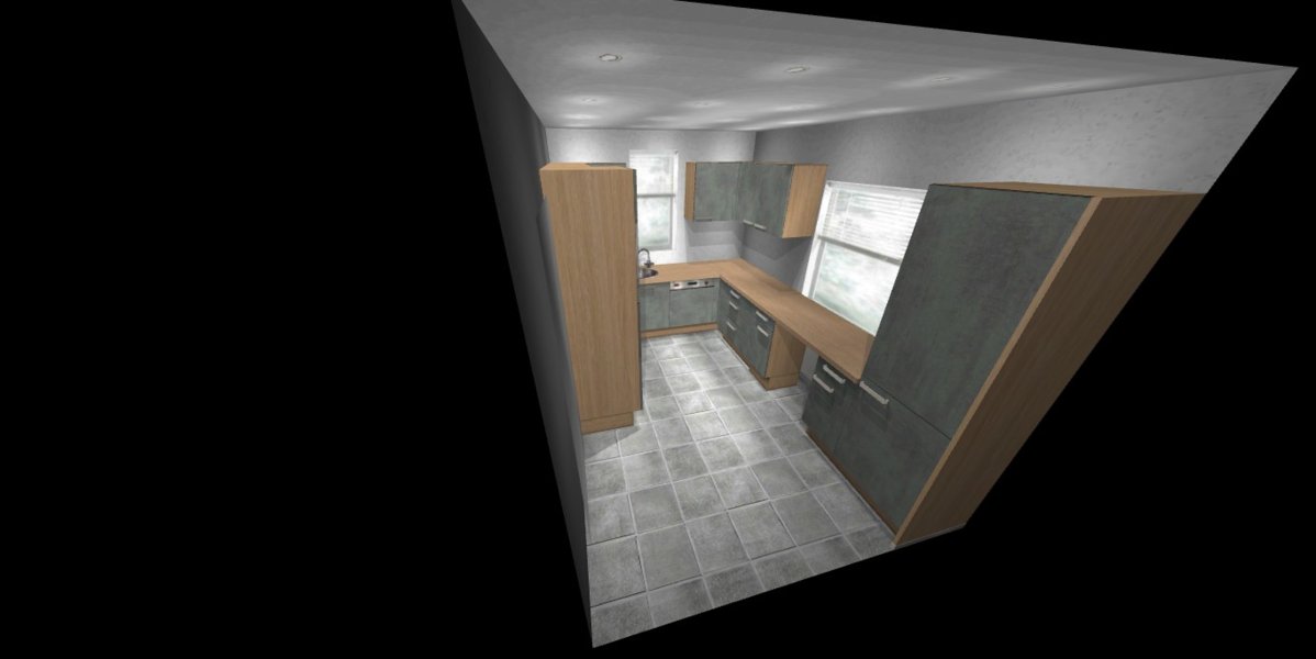

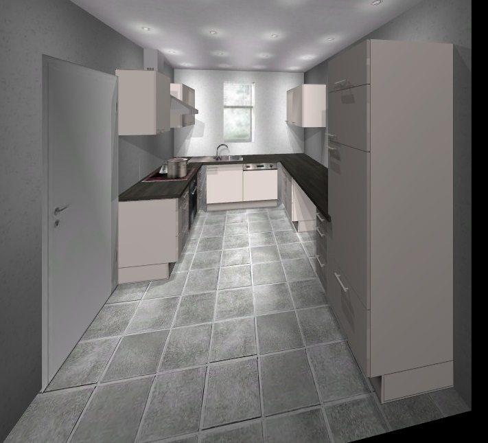

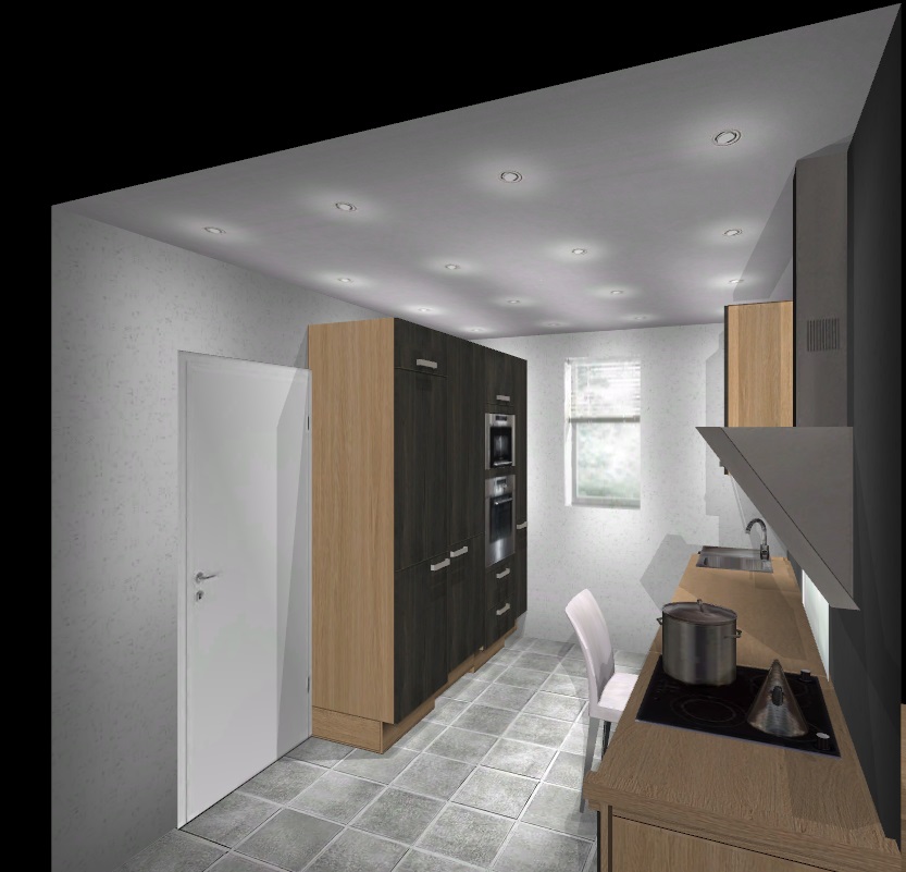

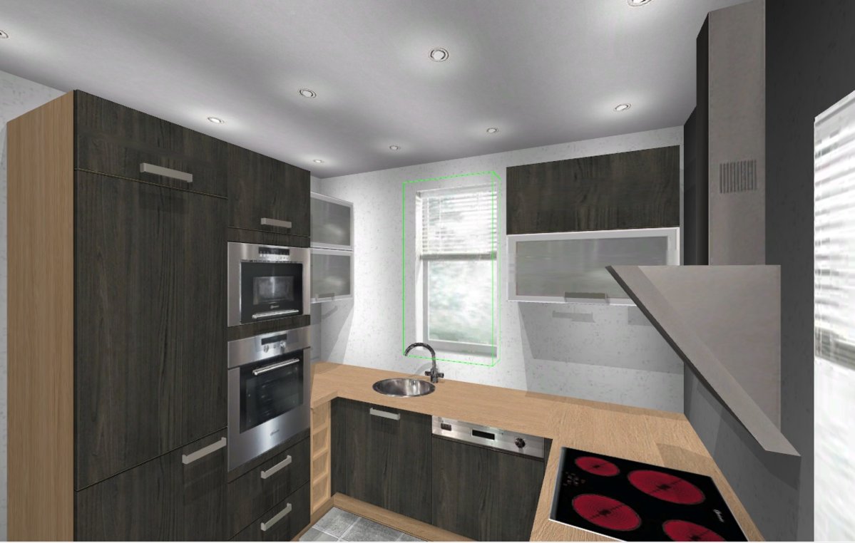

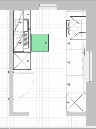

ich habe jetzt nicht jedes Wort in deinem thread gelesen, daher kann ich vielleicht falsch mit meiner Planung liegen.
Die Heissgeräte im HS sind zu hoch eingebaut, aber der
ALNO bietet da glaube ich nichts anderes an.
Ich habe ein 6er Raster gewáhlt, da dass mit der AP Höhe passt.
Die planrechte Zeile habe ich 10cm vorgezogen. Einen kleinen Sitzplatz habe ich an der Stelle vorgesehen, damit man die Heizung noch regulieren kann. Ansonsten oberhalb der Heizung Lüftungsschlitze anbrignen, gibt's günstig bei
IKEA .
Die US sind nicht IKEA passend, aber auf der Kochseite könnte man planoben beginnend auch wählen
Blende
80er US mit Kochfeld rechtsbündig
60er US mit Müll eventuell oben
80er US
60er Sitzplatz
Wange
HS
Blende
Nachteilig wirkt sich auf das Budget die Wange auf der linken Seite des HS mit BO nieder, weil die Zeile 10cm vorgezogen ist. Aber vielleicht bietet sich da ein preisgünstige Alternative an.
Ich hatte den BO HS zueerst deswegen zurückgesetzt, aber dann entsteht eine Stosskante.
Der Zeilenabstand ist 130cm.
Die grüne Fläche ist die geöffnete GSP Tür.
