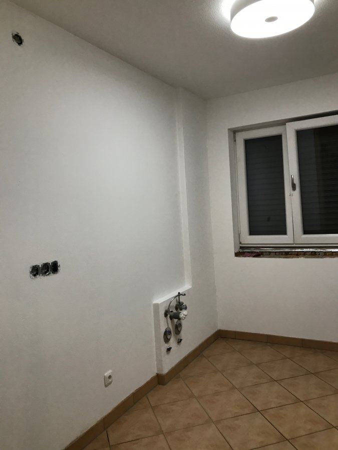

Wg. Deine Frage im anderen Thread zur Anpassung der Brüstungshöhe des Fensters: Sind die Wände aus Beton oder Ziegelsteine?
Shale Blue wäre mir für die NRW auch zu dunkel. Frontfarbe wäre gut, aber Hochglanz... weiß nicht, wäre nicht Meins. Farbe kommt nicht in Frage?
Doch, grundsätzlich käme auch Farbe für die Rückwand in Frage. Die Wände bleiben geplant weiß, von daher wäre eine farbige Rückwand machbar. Ich wollte nur mal ein paar Meinungen zur unterschiedlichen Farbgestaltung Rückwand und APL...
Na dann ist die Anpassung der BRH relativ einfach, Ziegelsteine lassen sich ziemlich gut bearbeiten.

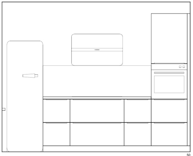

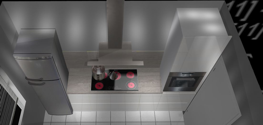

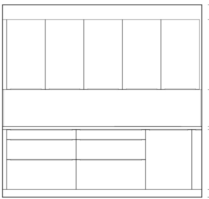

ich habe in den letzten Wochen ein paar Angebote eingeholt und das eine oder andere Angebot verfeinert. Das Ergebnis sieht jetzt aus wie auf den Bildern unten.
Hersteller: Häcker Systemat
Geräte:
  • Kochfeld NEFF T68TT60N0 Link
  • Abzugshaube NOVY VISION 90cm Link
  • Spüle BLANCO METRA 5S Link
  • Kühlschrank Standalone (haben wir schon)
  • Spülmaschine, Mikrowelle übernehmen wir aus der alten Küche
Bei der Front ist die Entscheidung für die Qualität gefallen, die Farbe steht noch nicht. Aber es wird wohl eine AV4030 in Satin oder Lichtgrau.
Die Griffe werden von oben aufgesetzte lange Griffe, ähnlich wie hier
Mit Beleuchtung, Rückwand und 2 Ecksteckdosen liegen wir hier momentan bei knapp 8500 EUR.
Wie ist eure Meinung dazu? Sieht das nach einem halbwegs vernünftigen Angebot aus? Ich würde gern unter 8000 EUR kommen. Mal schauen, ob ich das noch hinkriege...

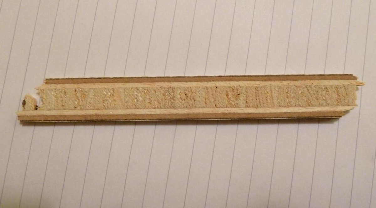

Egal, ich habe noch eine Frage: Kann mir jemand sagen, ob es normale Schichststoffarbeitsplatten auch in weniger als 38mm gibt. Ich hätte gern so 10-15mm.
Gibt es da Hersteller, die sowas anbieten? Ich habe bei Lechner das Thema Compact gelesen. Gibt es Alternativen? Falls jemand weiß, wo da der Preisunterschied zu einer normalen Schichtstoffarbeitsplatte liegt, wäre das natürlich auch noch interessant...
Es gibt Arbeitsplatten mit der gleichen Beschichtung wie Schichtstoffplatten, z.B. von Hackl in 18mm. Der innere Aufbau so einer Platte ist aber für die Stabilität ein anderer als der einer normalen 4cm Schichtstoffplatte, die eine einfache Sperrholzplatte als Kern hat. Deshalb ist sie auch teurer.

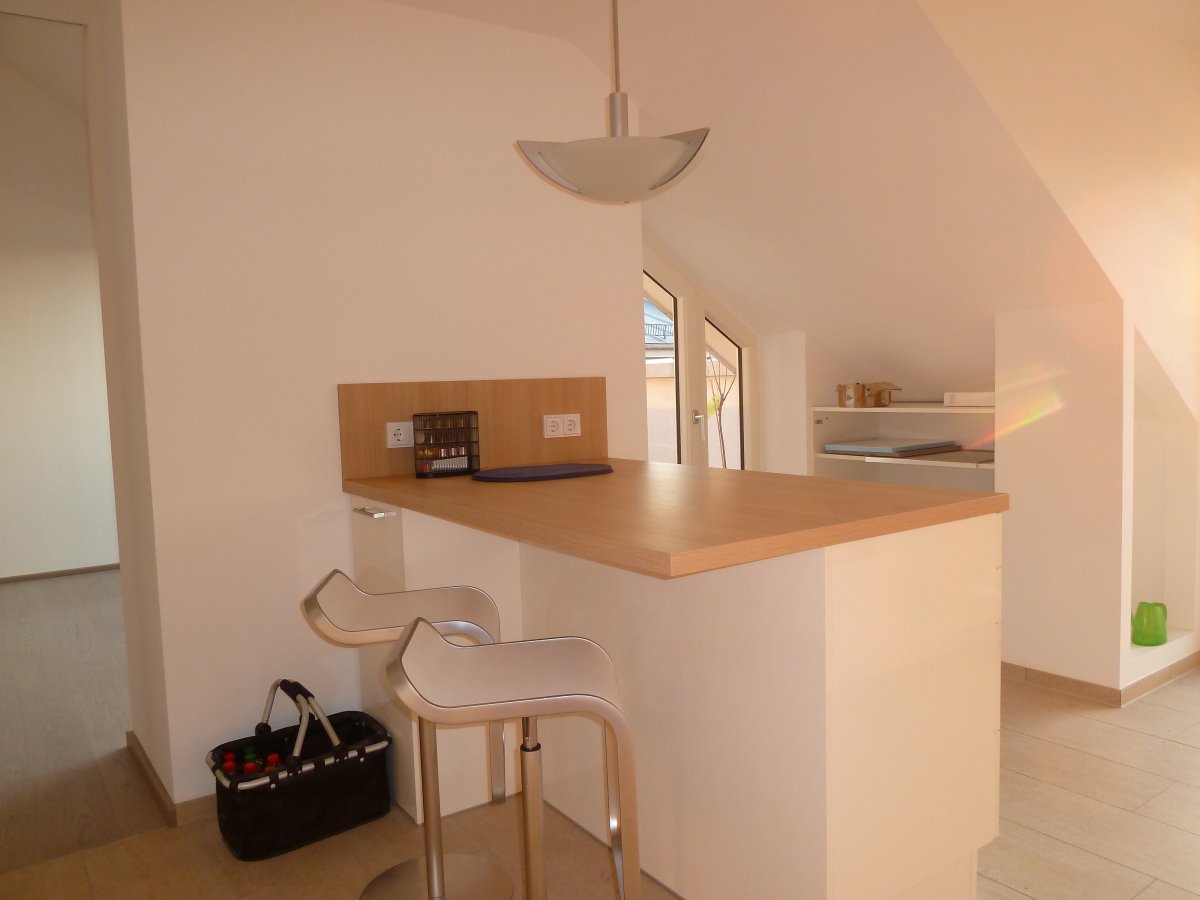

Bei mir wurde aus Versehen so eine dünnere Platte für die Halbinsel geliefert, was aber in Holz-NB total fipsig aussah, wehalb ich sie dann doch in die 4cm Platte tauschen ließ. Das war aber definitiv eine Frage des verwendeten Musters.

Zur Planung: statt 40-100-40 würde ich 50-80-50 auf der Kochfeldseite nehmen. Bei 40cm Schrankbreite bleiben nur 32cm Stellbreite innen. Dürfte aber preisneutral sein.
Teuer sind natürlich die Aufsatzgriffe. Wenn du dich da für normale Griffe entscheiden könntest, würdest du wahrscheinlich etwas einsparen.
Sicher, dass du keine direkt zugänglichen Schubladen möchtest?
Ansonsten finde ich es okay.

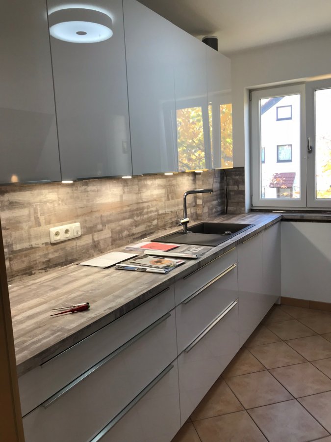

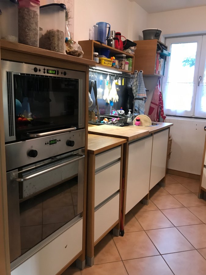

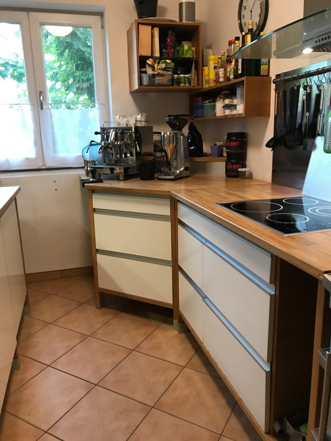

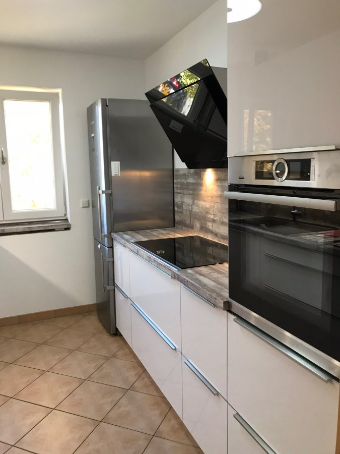

So, dann gibt es jetzt mal ein paar Bilder --> aus alt mach neu...
Was für eine Veränderung! :clap:
Vielen Dank für die Bilder, das gibt doch gleich eine neue Kennzeichnung.
Viel Spaß in eurer neuen Küche!!
Whow , was für eine Verwandlung.
Die neue Küche wirkt sehr viel größer als die alte.
Glückwunsch und viel Spaß .
...und so wie es aussieht, hat das herabsetzen der Fensterlaibung geklappt! Gut gemacht!! :2daumenhoch::clap:
Ja, jetzt müssen nur noch die Fugen am Fenster geschlossen werden.
Sonst sind wir ziemlich zufrieden. Unglaublich, wie viel Platz auf einmal ist und wie groß die Küche wirkt...
