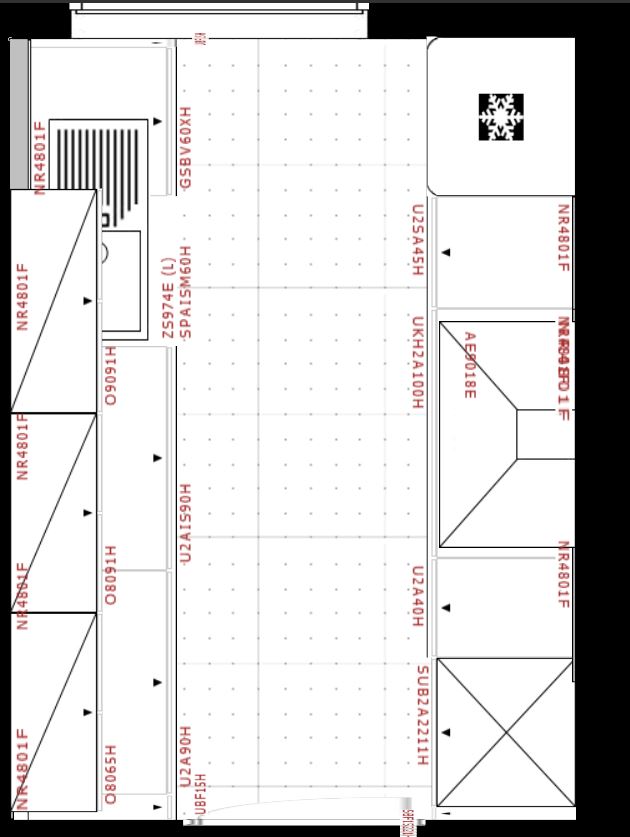

So, erster Termin ist durch und ich bin ein wenig geheilt. Die Konfiguration sieht aus wie im Anhang und liegt ohne Einbaugeräte bei knapp 4900,-. Wellmann mit PG3-Fronten und 6er Raster.
Das ist schon nah dran, an dem was ich wollte. Allerdings funktioniert die Linienführung auf der Seite mit dem BO nicht. Der Alnoplaner hat den Hochschrank nicht. Aber Mikrowelle über dem Backofen in der Konfiguration wird zu hoch.
Der Müll würde jetzt doch unter die Spüle wandern - kostengtrieben, da es so ein US weniger wird.
Hat noch jemand einen Tipp für die Lösung mit der Mikrowelle ?

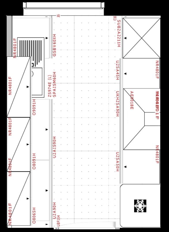

OK. Wir haben die Planung noch mal umgebaut. Dürfte sich im Preis aber nicht ändern. Damit werde ich mir am Mittwoch mal ein Angebot machen lassen.
Bei der Nischenrückwand sind wir noch nicht ganz sicher. Vielleicht kommt da doch ein Fliesenspiegel mit GROSSEN Fliesen.
Von eurer Seite noch irgendwelche Hinweise? Tipps?

Warum ist der Kühlschrank jetzt so weit weg von der Tür? Wenn man aus dem Wohnzimmer kommend ein Bier holen möchte, muss man durch den Arbeitsbereich durch - das nervt derjenige, der gerade kocht. Ich würde KS und BO-Schrank nebeneinander im Türnähe vorsehen, die zwei Türme sehen nicht so prickelnd aus. Oder wie Russini oben geplant hat. Ihre Planung war sehr gut durchdacht. MUPL drin lassen, einfach nur den US in 3-3, die Eimerchen kannst Du selbst günstig dazu kaufen. Unter der Spüle dann gelber Sack.
Du solltest Russinis Planung im Alno 1:1 umsetzen, ausdrücken und von den Händlern ohne Verschlimmbesserungen durchrechnen lassen - dann kannst Du richtig vergleichen.
1. Wir wollen die linke Seite (bei russini planoben) ohne Hochschränke. Daher beide Türme auf der rechten Seite.
2. Was mich an der Planung stört, ist der 80er Spülenunterschrank. Da verliere ich zu viel Platz. Aber wahrscheinlich plane ich da auch noch mal so:
60 US GSP
60 US für Spüle
40 US für MUPL in 3-3
45 US 1-2-3
100 US in 1-2-3
oder
60 US GSP
50 US für Spüle
40 US für MUPL
50 US 1-2-3
100 US 1-2-3
In den Spülen-US kommt dann Putzmittel und Gelber Sack, wobei es den ja bei uns nicht wirklich gibt...
Meine Planung funktioniert auch mit
60 GS
60 US Spüle
40 US MUPL
80 US
KS ohne OS
Kochfeldseite wie gehabt, nur mit OS.
Ich bin der Meinung, dass dir auch 5-Raster reichen könnte, wenn das Budget nicht reicht.
In meiner Planung hättest du
1x80, 2x90, 1x60 an reinen US. Das würde auch bei 5 Raster einiges an Stauraum geben. Mach doch mal Stauraumplanung .
Und wie gesagt Griffe kosten Einiges.
