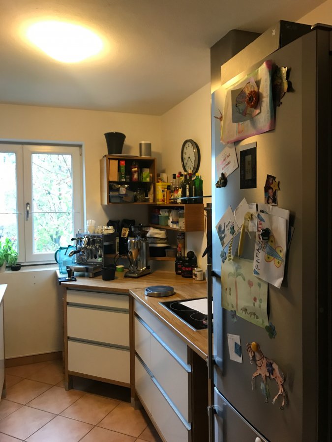

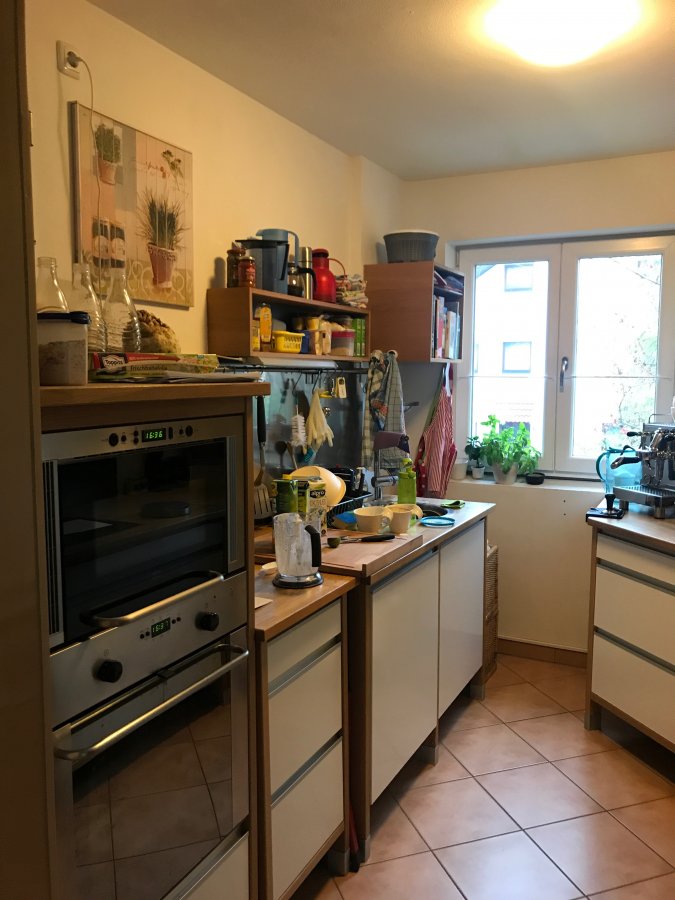

wir sind vor einem Jahr in eine neue Wohnung gezogen und wollen die alte Küche dort nun endlich rausschmeißen. Da es sich um eine Mietwohnung handelt, ist der Spielraum an baulichen Maßnahmen natürlich eingeschränkt.
Die Tür ist nicht vorhanden, sodass nur ein Durchgang da ist und der Rahmen.
Auf der Arbeitsplatte am Fenster soll eine Siebträgermaschine und die dazugehörige Mühle stehen (Platzbedarf ca. 70cm in der Breite, 50cm in der Tiefe).

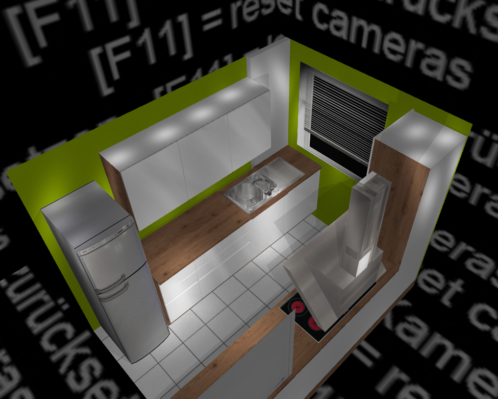

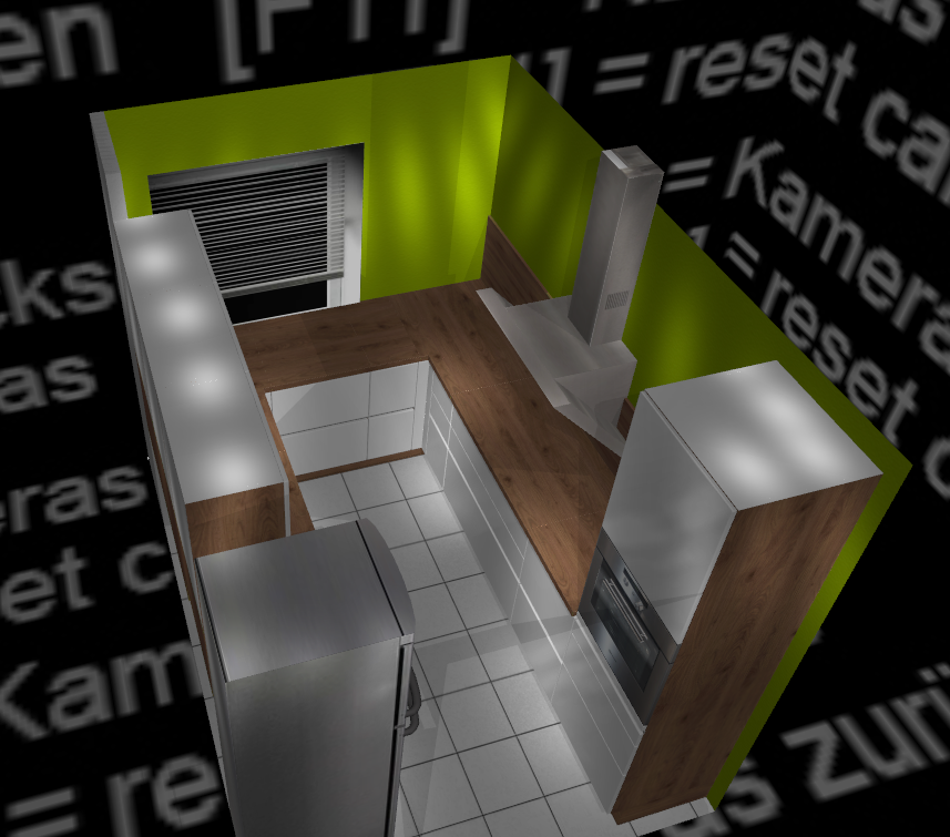

Da ich hier schon ein wenig gelesen habe, habe ich 3 Varianten gebaut und hätte gern ein paar Ratschläge, was aus eurer Sicht die beste Variante ist.
Wir favorisieren gefühlsmäßig die dritte Variante (mit Eckschränken). Da ich aber gelesen habe, dass die Ekschränke sehr teuer sind, würde ich mich auch von einer anderen Variante überzeugen lassen.

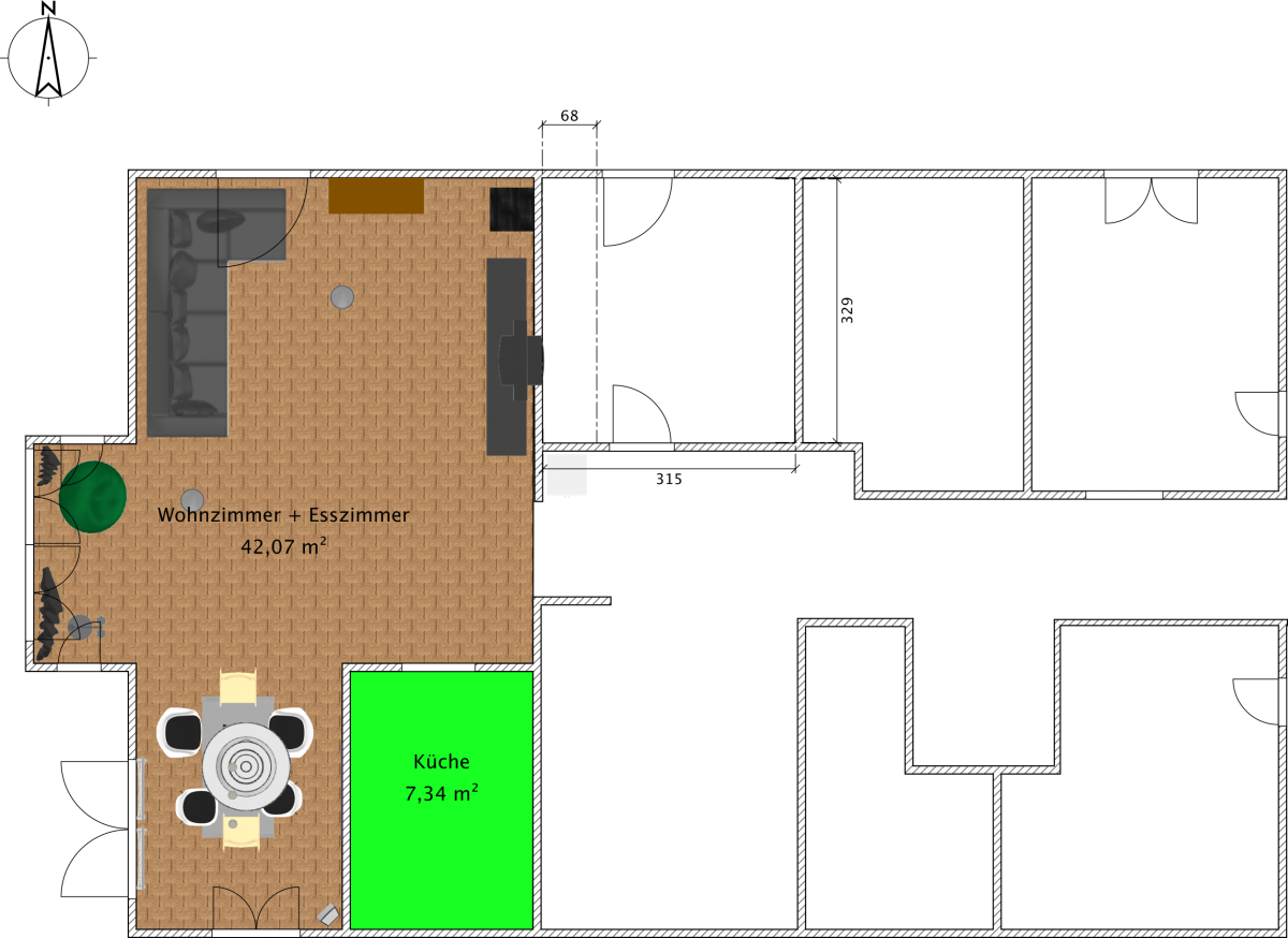

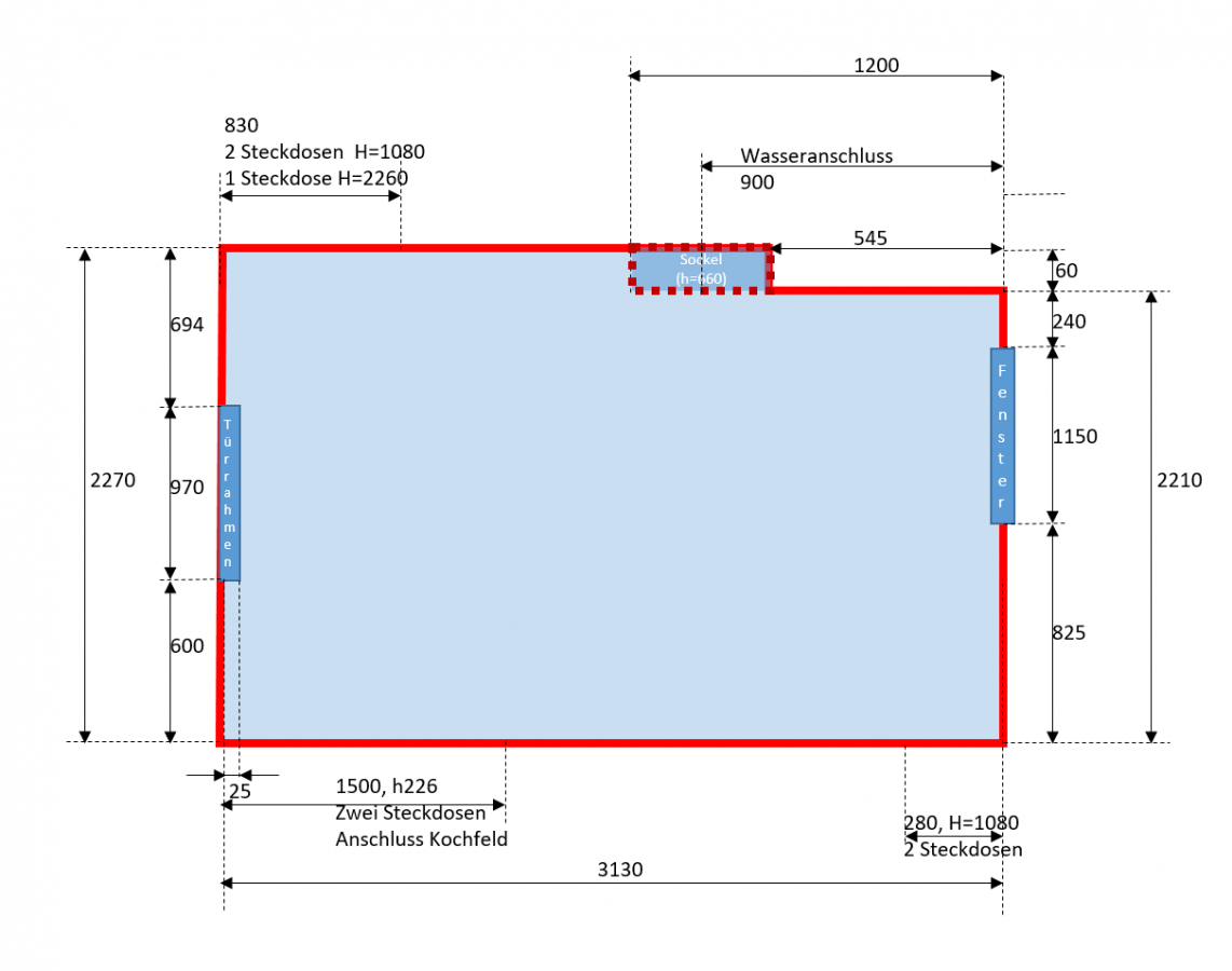

Ich habe noch die Übersicht für die Steckdosen und den Wasseranschluss vergessen.

Hi @mastreli, gute Arbeit! Ich finde den Zweizeiler sehr gelungen, ich meine sogar einen MUPL identifiziert zu haben. Würde dann wie bei mir die Fensterbank durch APL-Material ersetzen und damit optisch eine Einheit mit dem Rest bilden.
Hat die kleinere Person die Arbeitshöhe 93 ausprobiert? Das sollte sie tun: die Fensterbrüstung um ein paar Zentimeter abzusenken wg. einheitliche Höhe ist kein Act.
@isabella es ist eine Mietwohnung, das wird wohl nix mit Brüstungshöhe anpassen.
Ich würde schauen, dass die Geschirrspülmaschine am Rand und nicht mitten im Weg ist beim Zweizeiler, da sie sonst im offenen Zustand zur Stolperfalle werden kann.
Und es fehlen Blenden am Anfang und Ende der Zeilen, da man die US nicht press an die Wand stellen kann. Wegen Türgriffen oder krummen Wänden z.B.
Ob ein Zweizeiler oder U werden soll, hängt davon ab ob du mehr nutzbare Arbeitsfläche willst (Zweizeiler) oder mehr Abstellfläche z.b. für Geräte (beim U in den Ecken). Nachteil beim U schmalere US, weniger breite und dadurch teurer.
Auch Arbeiten mit Mehreren spricht für Zweizeiler, man kommt auch besser ans Fenster dran.
Ich war lange Jahre auch selbst Mieterin - es gab u.a. auch Vermieter, die mit sich reden lassen haben. Aber in der Tat - Asche auf mein Haupt - ich hatte es übersehen...
Das Absenken der Brüstung wird nicht funktionieren, da spielt mein Vermieter ziemlich sicher nicht mit. Ich habe auch noch mal genau nachgemessen. Die Unterkante der APL müsste auf 93cm. Selbst mit einer 20mm APL würde ich also auf 95cm kommen. Das ist definitiv zu hoch.
Ein U wäre schon gut, um die große Kaffeemaschine und die Mühle unterzubringen. Das muss ich mir mir mit dem Zweizeiler noch mal überlegen und genau anschauen. Dann könnte theoretisch auch der HS mit BO hinten in die Ecke. Das muss ich mir noch mal anschauen...
Siebträger, Mühle und diverse Devotionalien stehen bei mir neben der Spüle, zwar abgesenkt, weil ich genau das umgekehrte Problem mit der Brüstungshöhe habe, aber wenn Du die Abtropfe weglässt, sieht es ähnlich aus wie bei mir. Vorteile: Wasser für den Tank und MUPL sind in Reichweite.

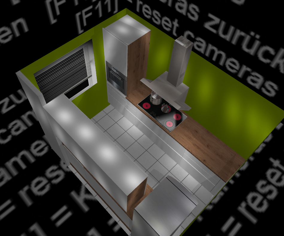

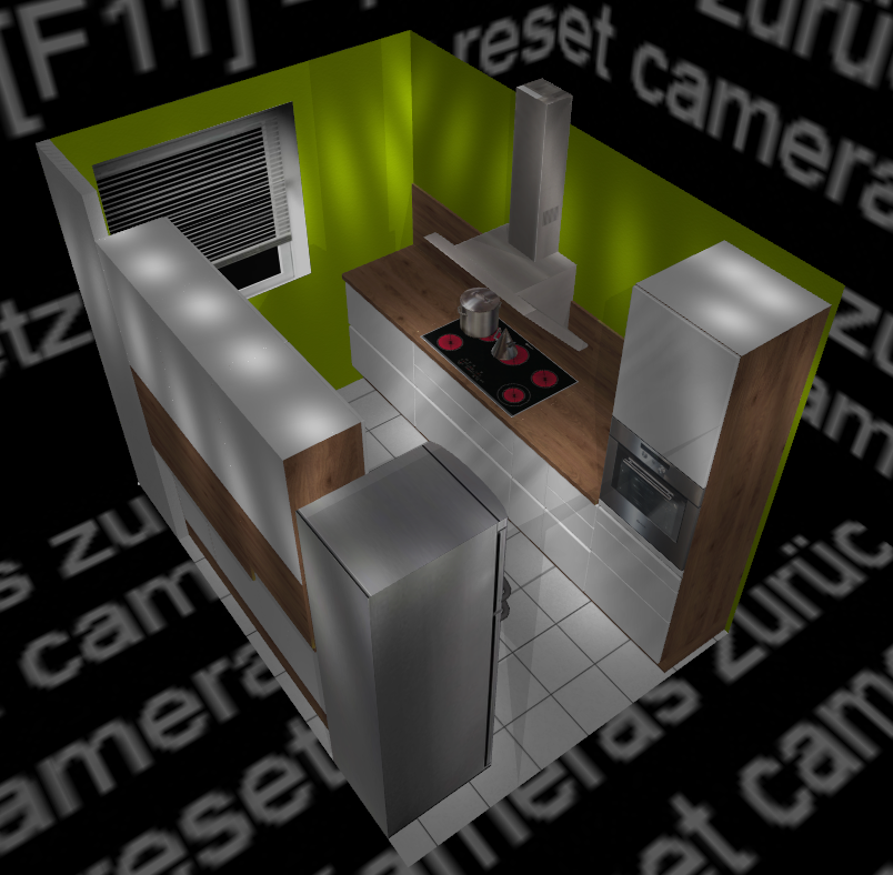

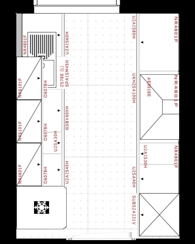

Danke schon mal für die ganzen Tipps. Hab den Zweizeiler jetzt noch mal umgeplant:
Was haltet ihr davon? Verbesserungsvorschläge?

MUPL ist nützlicher unter der Hauptarbeitsfläche, wo der Müll auch anfällt. Wenn möglich sollte man die Spüle zwischen MUPL und GSP platzieren, damit man beim Einräumen des GSP vor der Spüle stehen kann, auf einer Seite Speisereste vom Geschirr in den Müll abstreifen, Flüssigkeiten in der Spüle abgießen, Geschirr in den GSP einräumen.
Also entweder MUPL-Spüle-GSP oder umgekehrt.
@isabella Das mit dem MUPL habe ich schon geändert und der Kühlschrank ist auch wieder auf die Seite mit dem HS gewandert. Was hast du da unter der Spüle für einen Schrank? Ist das ein doppelter Auszug?
Mein Spülenschrank hat zwei gleich hohe Auszüge, das obere ist gekürzt wg. dem Siphon und dort bewahre ich Spülmaschinentabs, neue Schwammtücher und Topfreiniger, Zitronensäure, Stahlreiniger, saubere Mikrofasertücher... was man so in Spülennähe braucht.
Im unteren Auszug ist auch ein Müllsystem wo ich den gelben Sack aufbewahre. In den restlichen Eimer sind Einkaufstüten und Putzmitteln.
